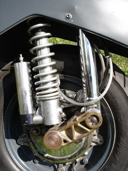

    Im Anhang nen Pic von meiner T5 Chromgabel,würde ich heute nicht mehr machen lassen.Genaugenommen hat diese Gabel der Vorbesitzer (Scootermutant) chromen lassen.Prost Martin Alder Umfrickler
    Bling Bling isnt my thing (anymore)
    Chrom want take you home :D
