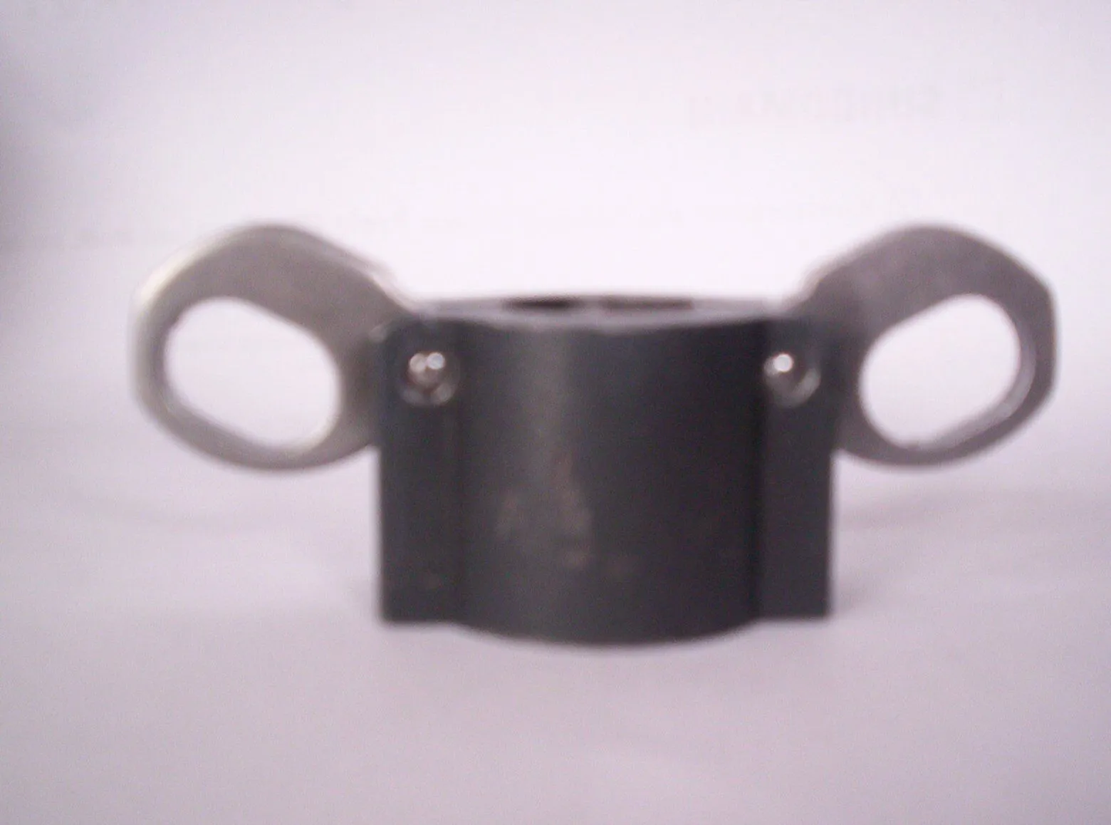

    Hi ich habe eine Vespa PK 50 S Automatica und hatte in letzter Zeit einige Probleme, da sie nicht mehr in die Pötten kommt, haben wir jetzt den Motor zerlegt und siehe da wir sind fündig geworden. Ein Teil ist gebrochen, es hängt an der glaube Antriebswelle, wenn mich nicht alles täuscht. Nun habe ich schon seit tagen das Internet durchforstet um irgendwie an dieses Teil ranzukommen, leider erfolglos. Vielleicht könnt ihr mir ja weiterhelfen wo ich es eventuell herbekomme?! tausend dank schonmal viele Grüsse die Kami

    Gibt's das auch noch in scharf? Ich hab' eine PK 80 automatica. Ersatzteillage ist da schwierig. Versuchs am besten mal direkt beim SIP-Scootershop in der Hotline. Die Jungs sind ziemlich fit.
    Wo genau hast Du das Teil den ausgebaut?

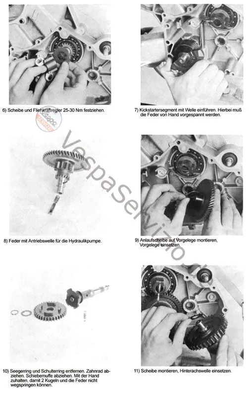

    hi ja sorry ist ein bissi unscharf, hier nochmal ein bild vom ein-bzw. ausbau des teils, oben links auf dem bild kann man das teil erkennen

    Dann wird das vermutlich der Fliehkraftregler sein... zumindest wird er in der Anleitung so benannt.
    Aber ich fürchte, da wird es mit Neuteilen schwierig aussehen...
