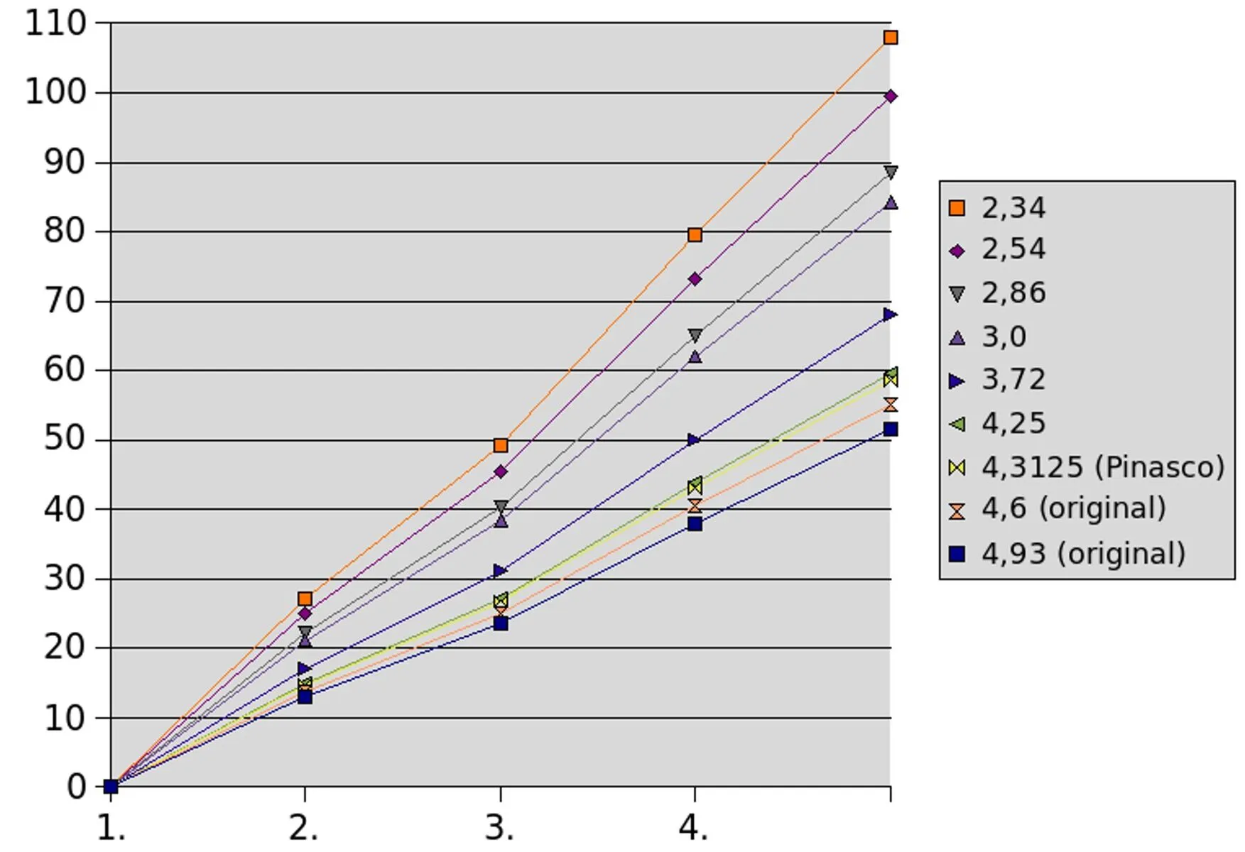

    ich hab ihr um ein bisschen flotter zu sein ein 102 er Polini verbaut, dazu ein 19:19 er Dellorto,
    läuft alles super aber da meine Freundin so ein kleiner Sppedchunkie ist
    würde ich ihr gerne noch die Primärübersätzung ändern, da ich da noch die Originale drin hab und
    ein vielleicht je nach dem ob sie dann zufrieden ist noch ein anderen Auspuff......
    Welche Übersetzung ist zu empfehlen, wenn ich Vmax bei ca. 90 km/h liegen will?
    Welcher Auspuff ist passend für die Konfiguration?

    Also ich würde dir 3.00 Übersetzung empfehlen.
    2.86 ist grenz wertig und 3.72 schon wieder fast zu kurz.
    da wäre noch eine Tabelle wo man die Geschwindigkeiten ungefähr ersehen kann.
    Das hier kannst dir auch mal durchlesen
      • 121.09 kB
      • 1,753 × 1,200
