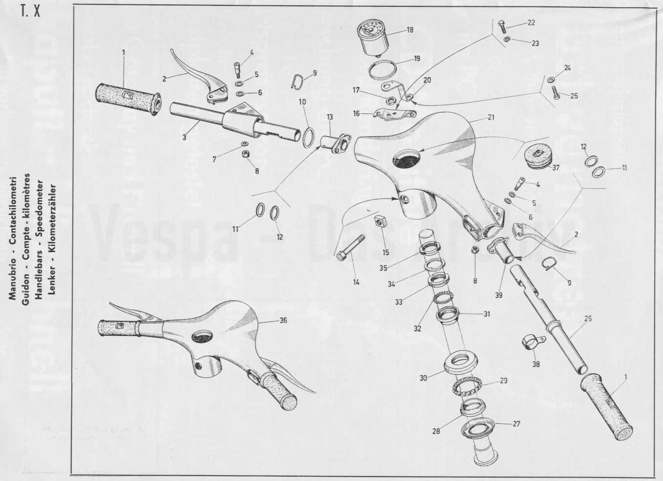

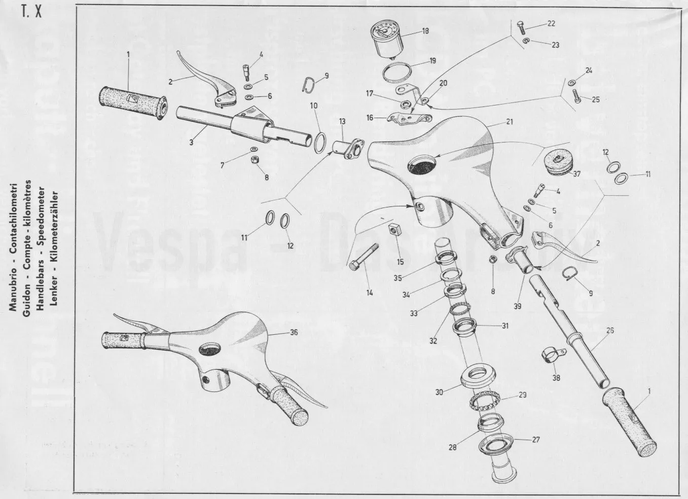

    So jetzt hab ich nach intensiven suchen aufgegeben.
    Hat jemand von euch zufällig eine Explosionszeichnung von einem ET3 Lenker.
    Wäre super. klatschen-)

    ich hab nur vom Standart rundlenker ne explosion aber ich hab das hier:

    Danke schon mal,
    Könntest mir vielleicht doch dir Explo von Standartrundlenker geben.

    DANKE :thumbup:

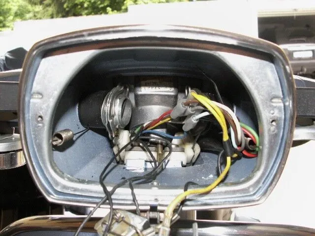

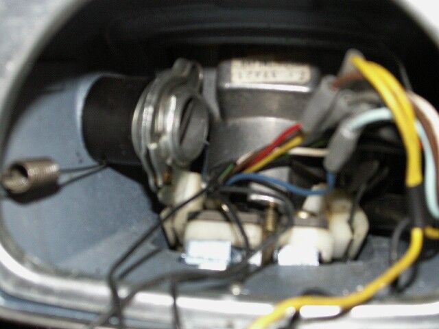

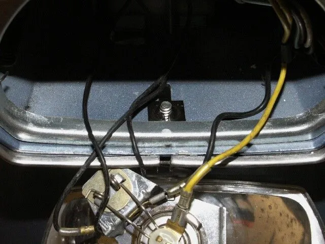

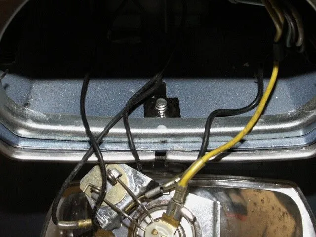

    Hast du vielleicht auch noch eine Explo wo der Scheinwerfer auch noch dabei ist.
    Ist nämlich so das ich nicht genau weis wie ich den Scheinwerfer bei meinem ET3 Lenker befestigen muss.
    Da sind ja oben zwei Blättchen die in die Schlitze rein kommen.
    Unten wird dann was sein(das fehlt leider) wo ich die Neigung vom Scheinwerfer einstell oder.

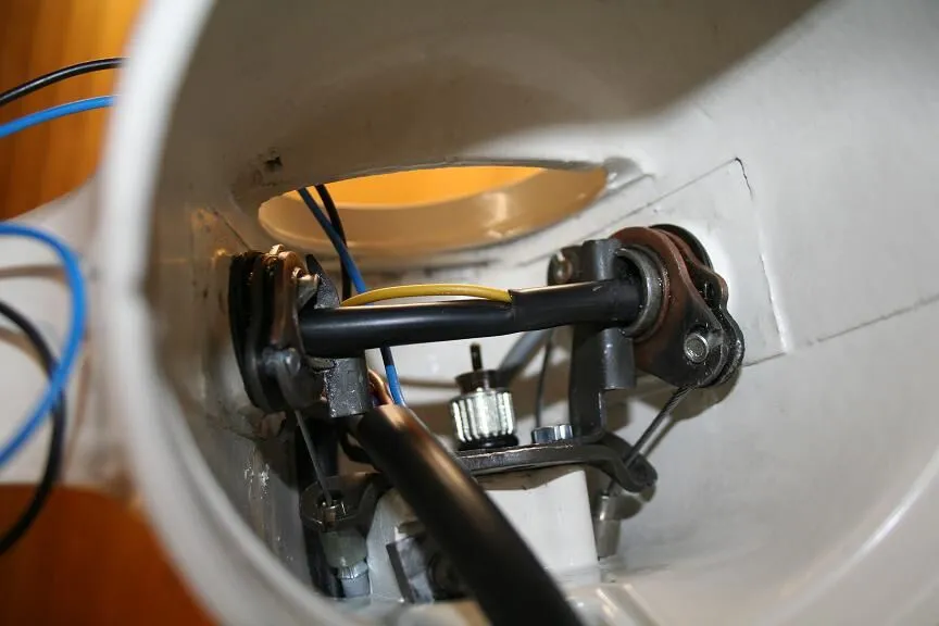

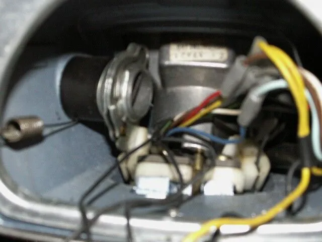

    Ich hab mal ein paar Fotos gemacht . Für die Neigung vom Scheinwerfer ist von unten eine Schraube( Bild 2 ) und innen eine Blechmutter . Der Scheinwerfer selbst wird an den Ramen im Inneren des Lenkers angeschraubt . Der Ramen wird von den zwei seitlichen Federn gehalten .
