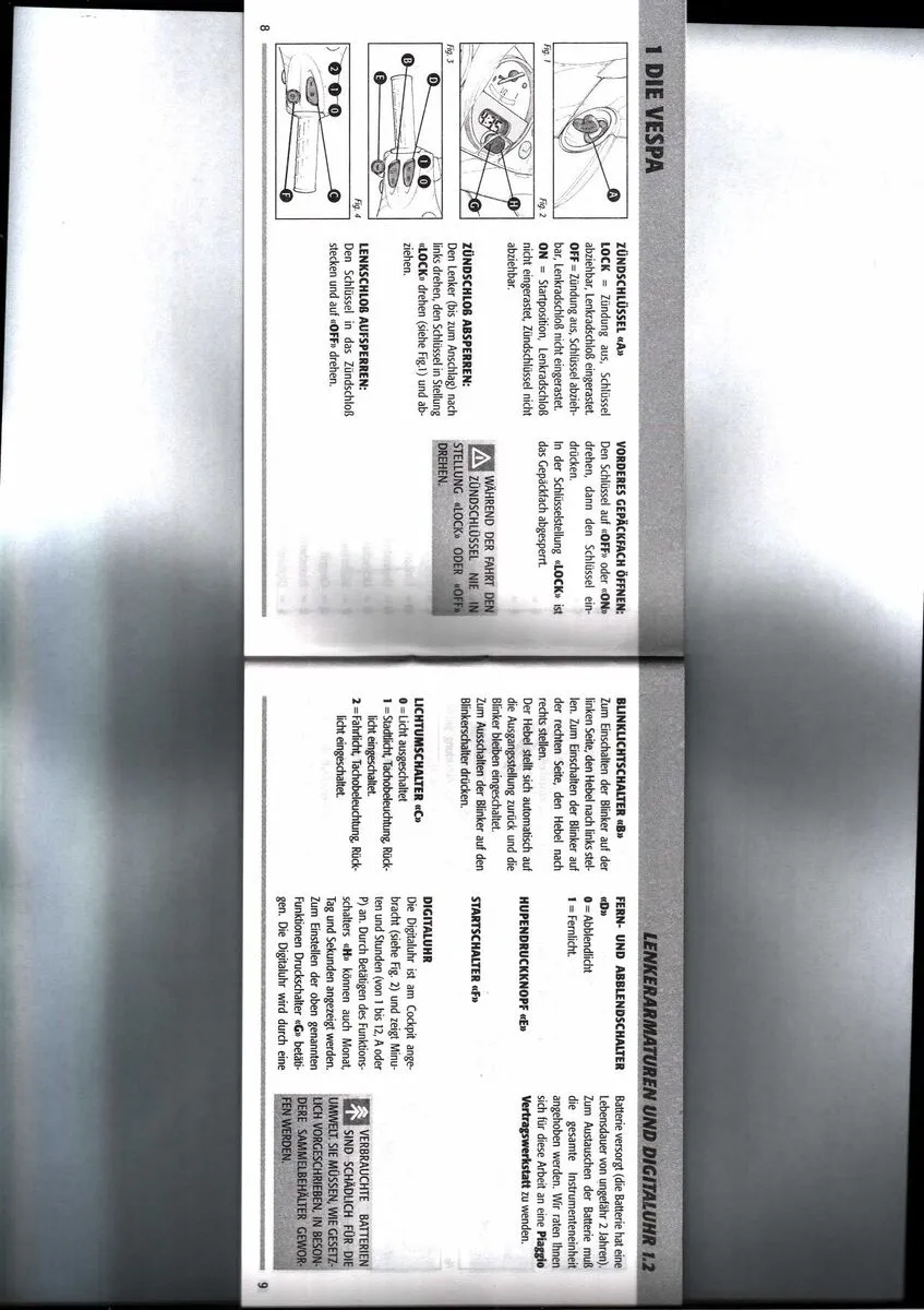

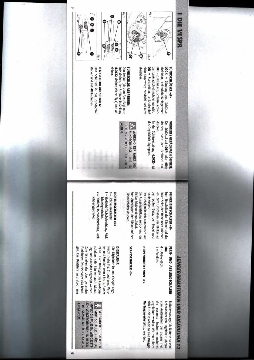

    Ich hab mal in die von der ET2 geschaut .
    Siehe Bild .
