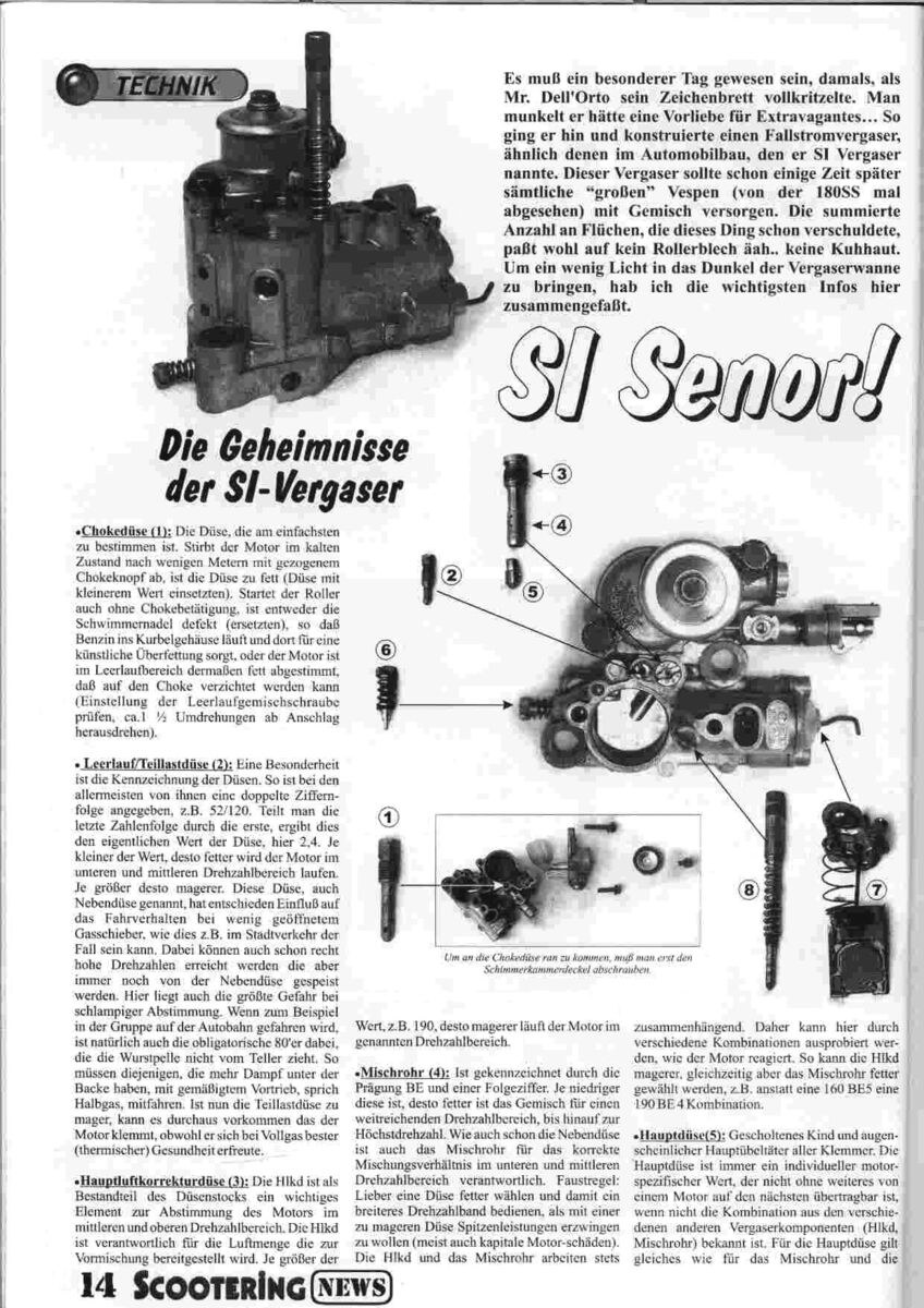

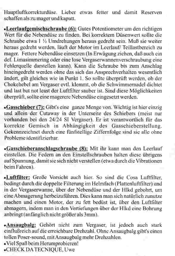

    moin,
    da jeder motor anders läuft gibt es leider keine standardt bedüsung für vergaser. der polini geht aber auch gut mit orig. auspuff. nun ja, du kannst ja mal folgende bedüsungen ausprobieren:
    hd: 118 - 130, be3 und hlkd 160. ich fahre mit dem polini + scorpion eine 120er hd, be4 + 160 hlkd (bin aber auch noch in der probierfase) wichtig ist immer das kerzenbild im auge zu behlaten.
    ich habe mal die "geheimnisse des si vergasers" angehängt.
    gruß phillo
