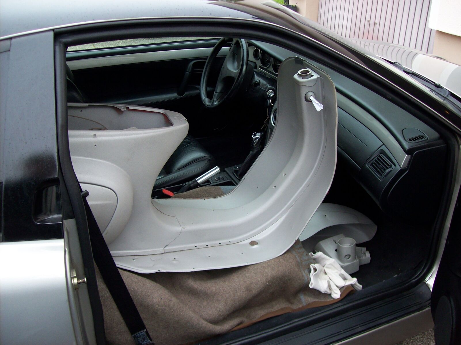

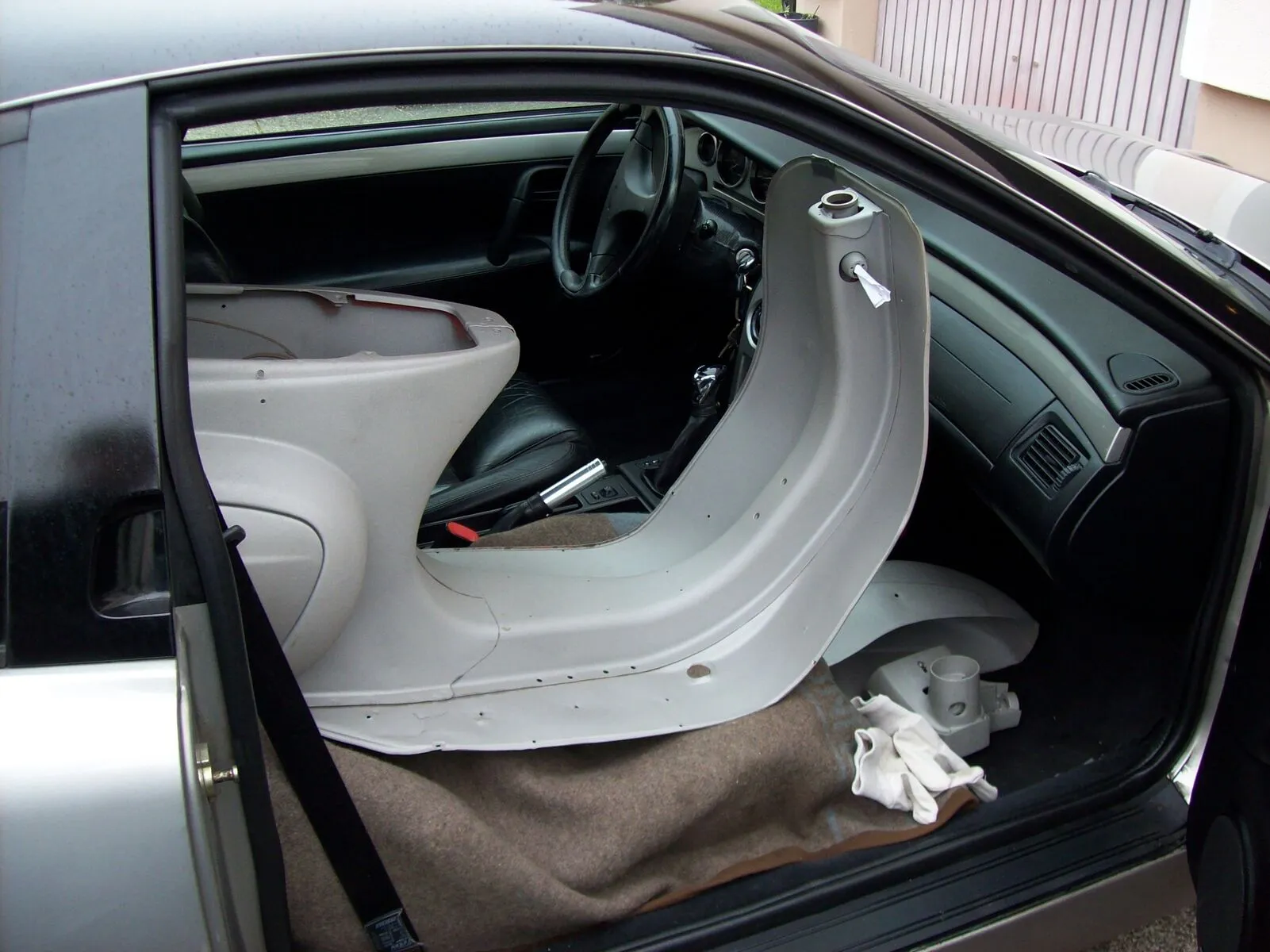

    hübsche Beifahrerin ;) geht nicht anders zu transportieren wenn man ein Coupe hat.....

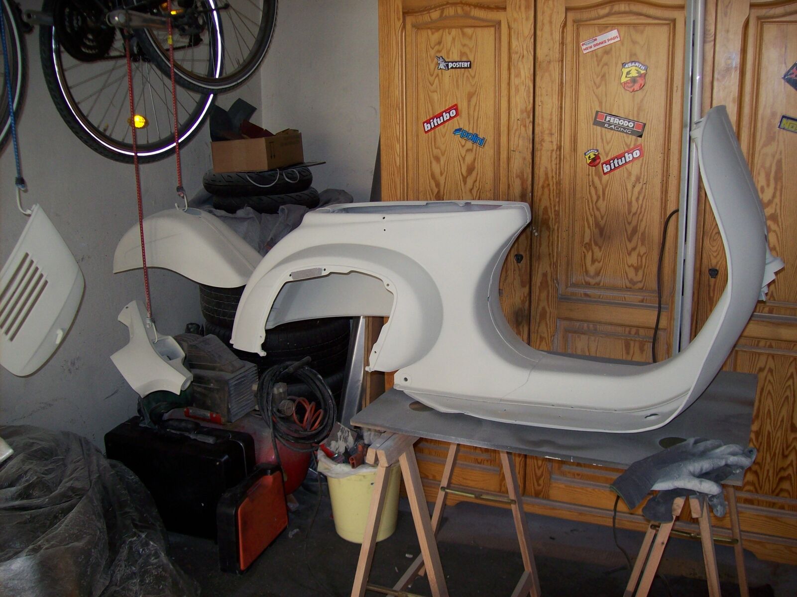

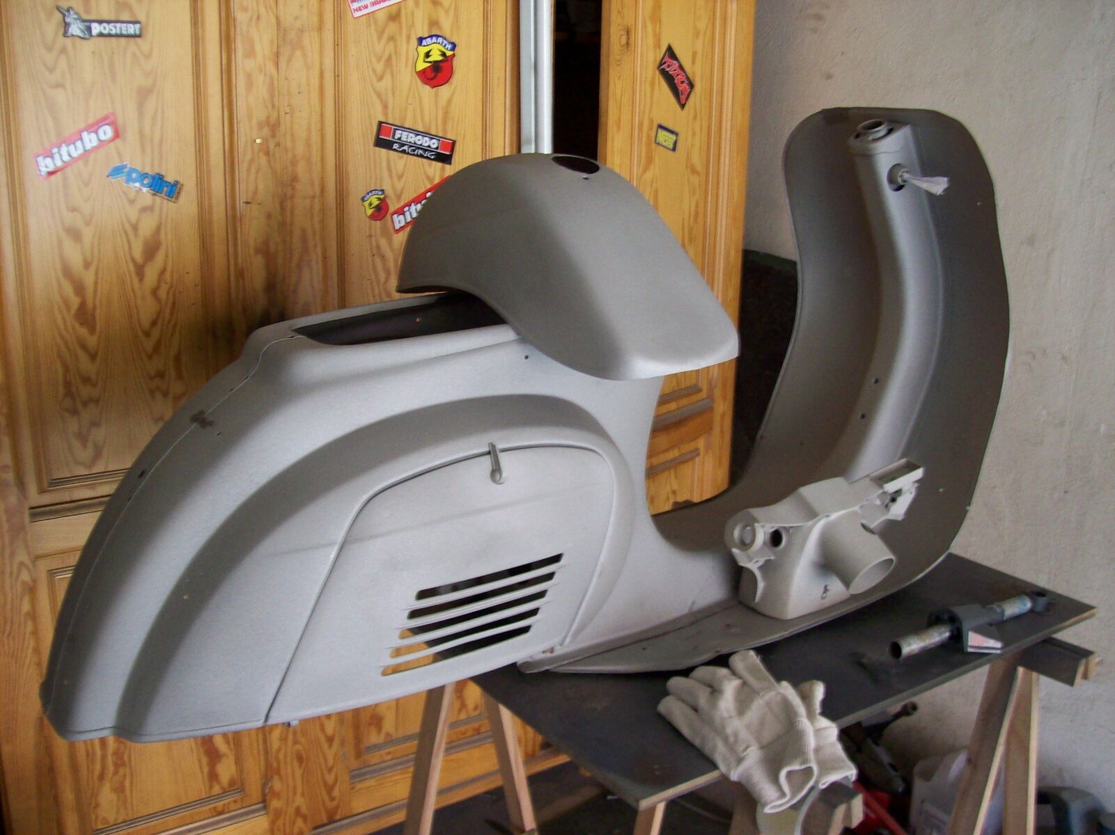

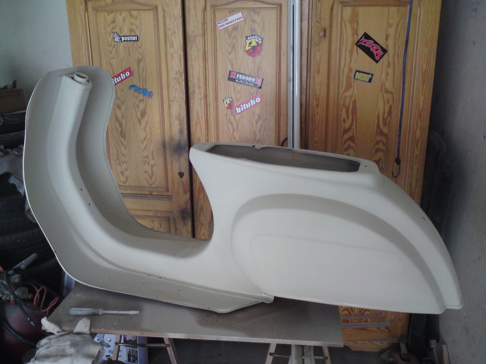

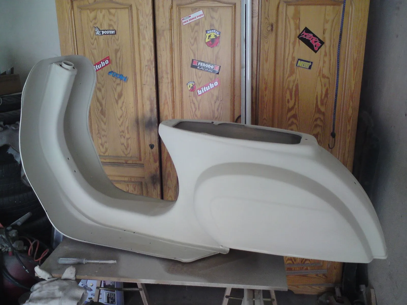

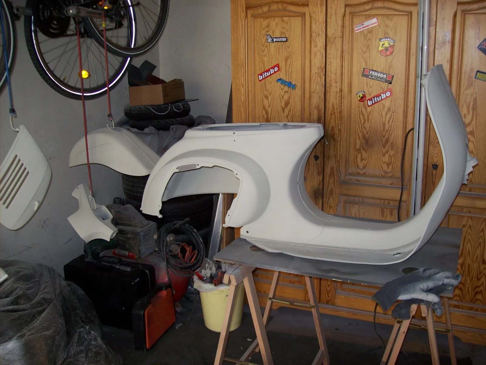

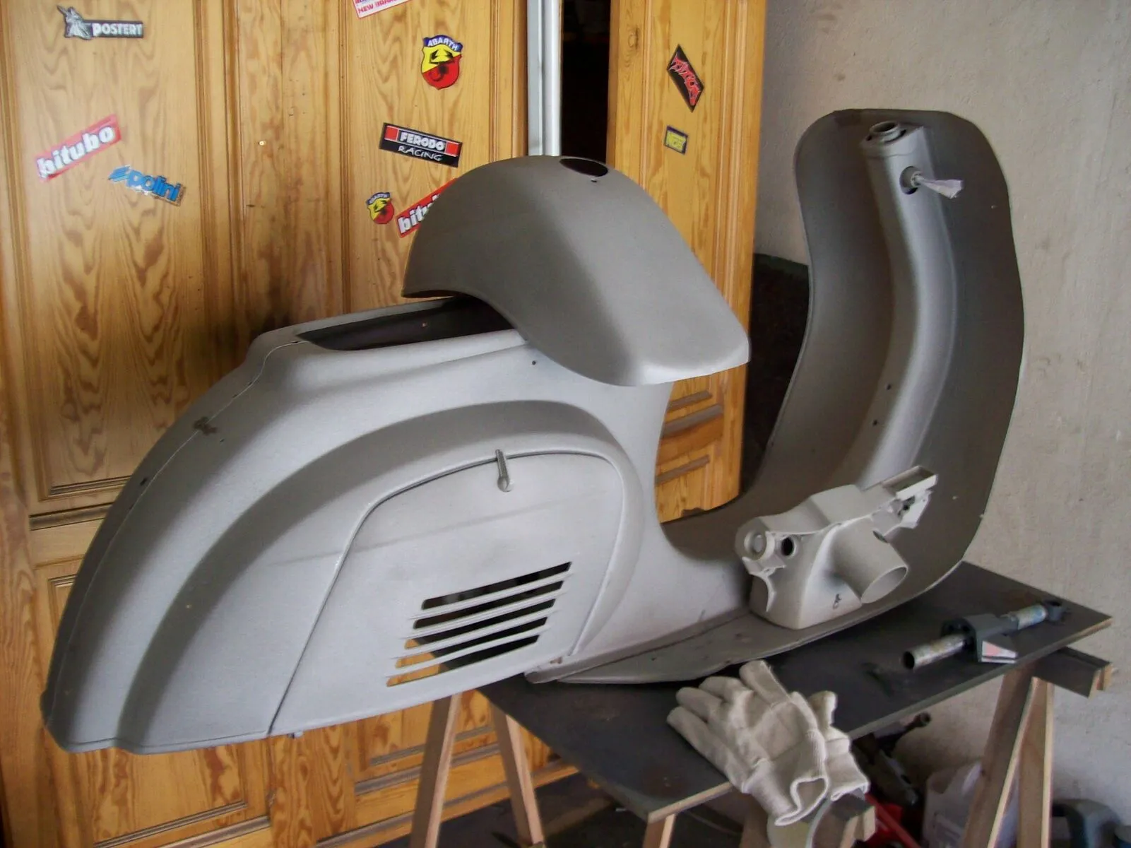

    die erste Schicht grundierung mit meiner neuen HLVP-Spritzpistole (die alte tropfte ;)) drüber gehauen....

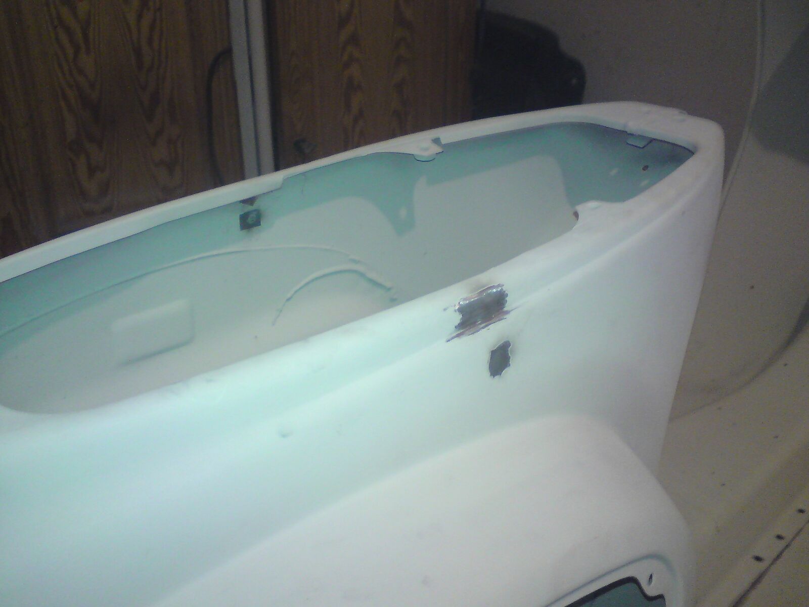

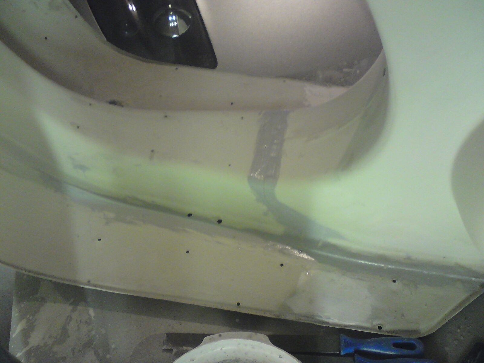

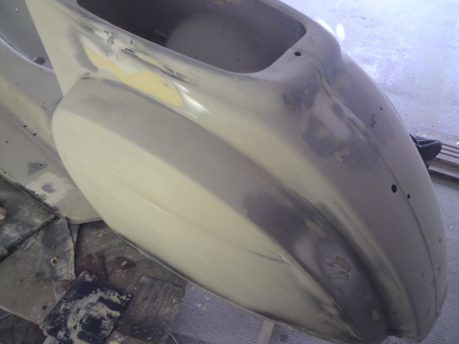

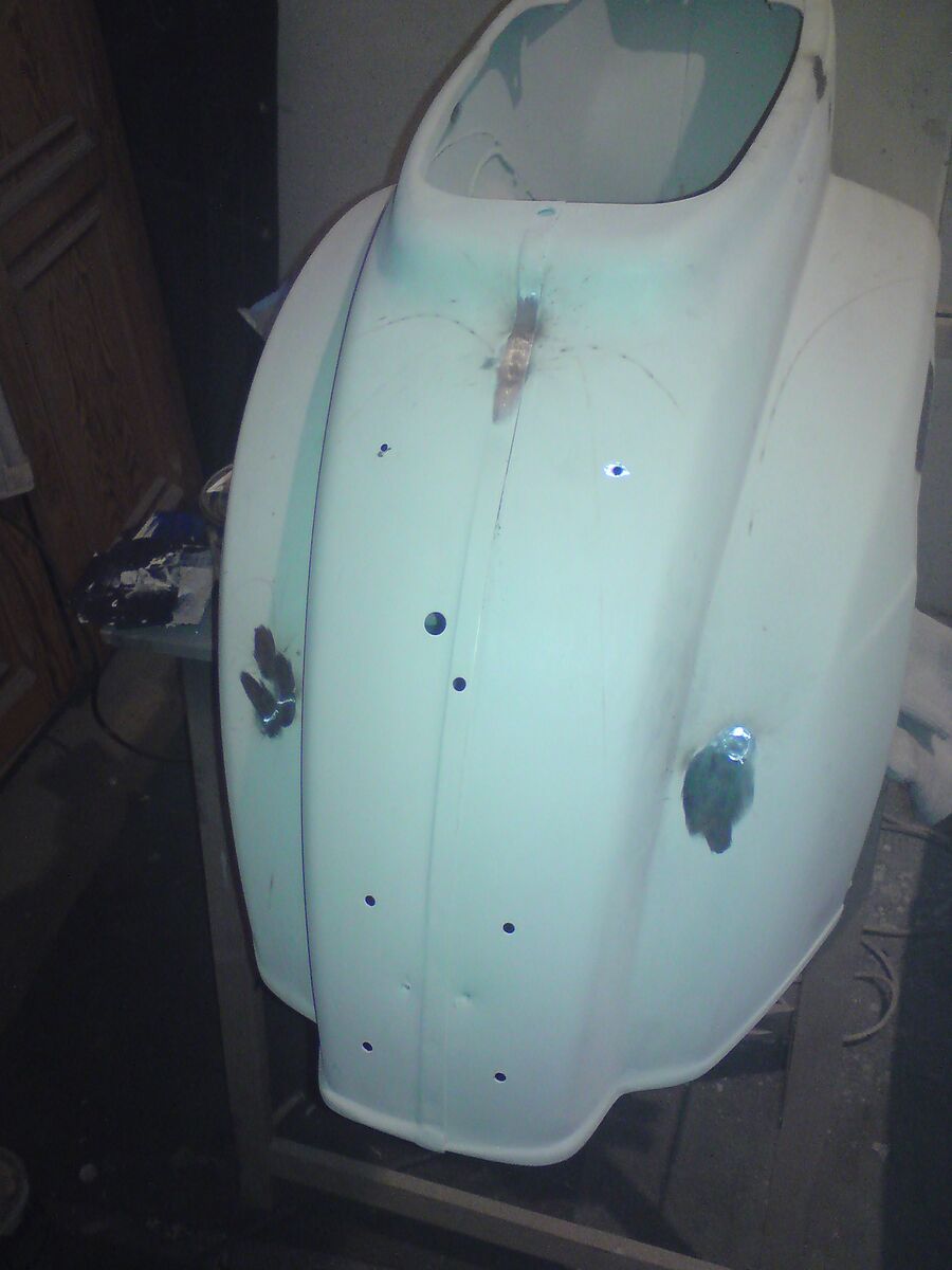

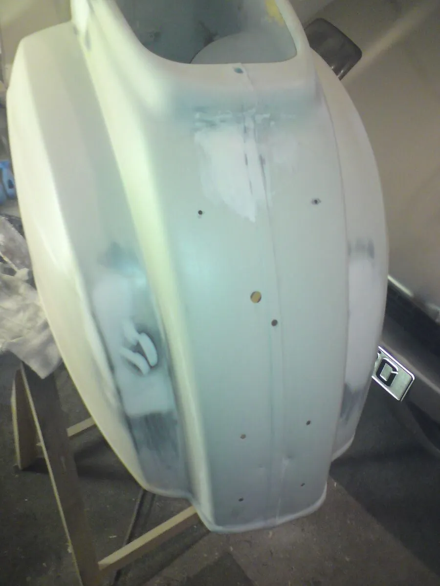

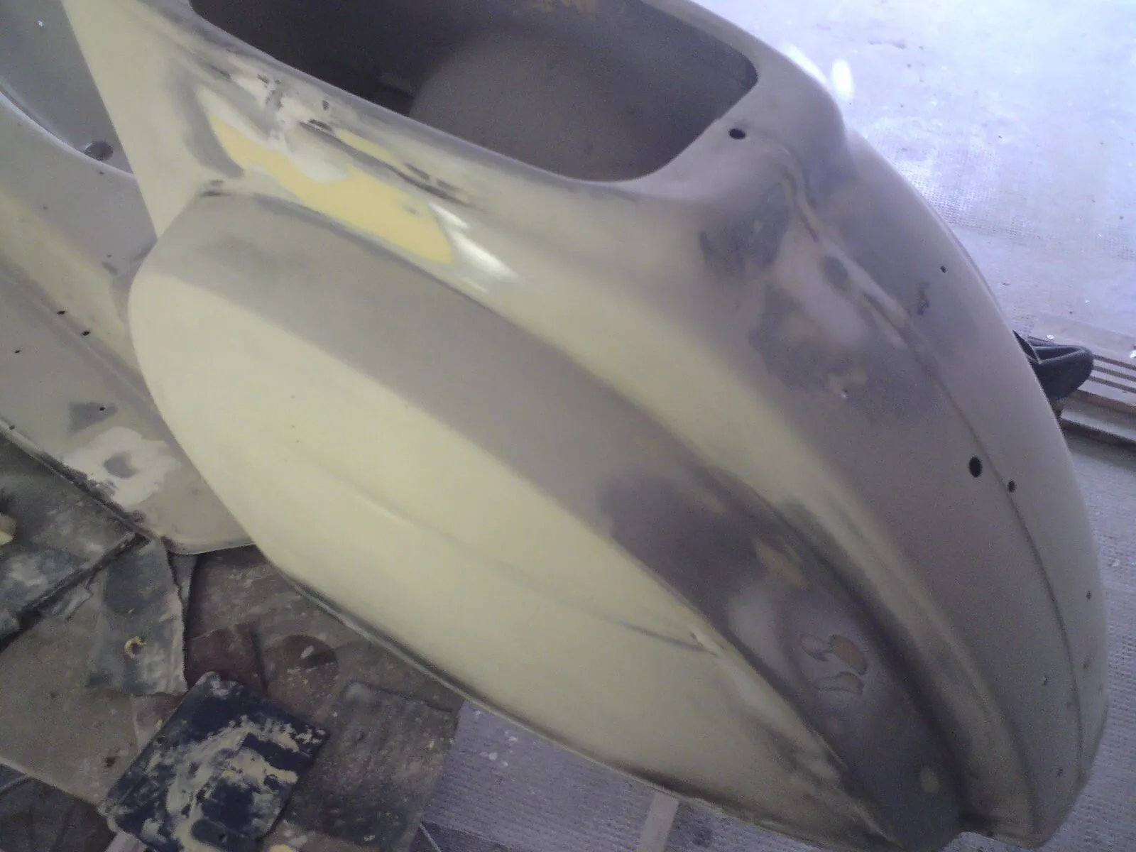

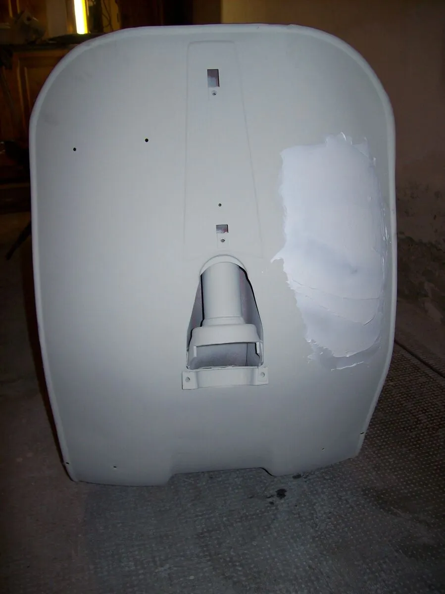

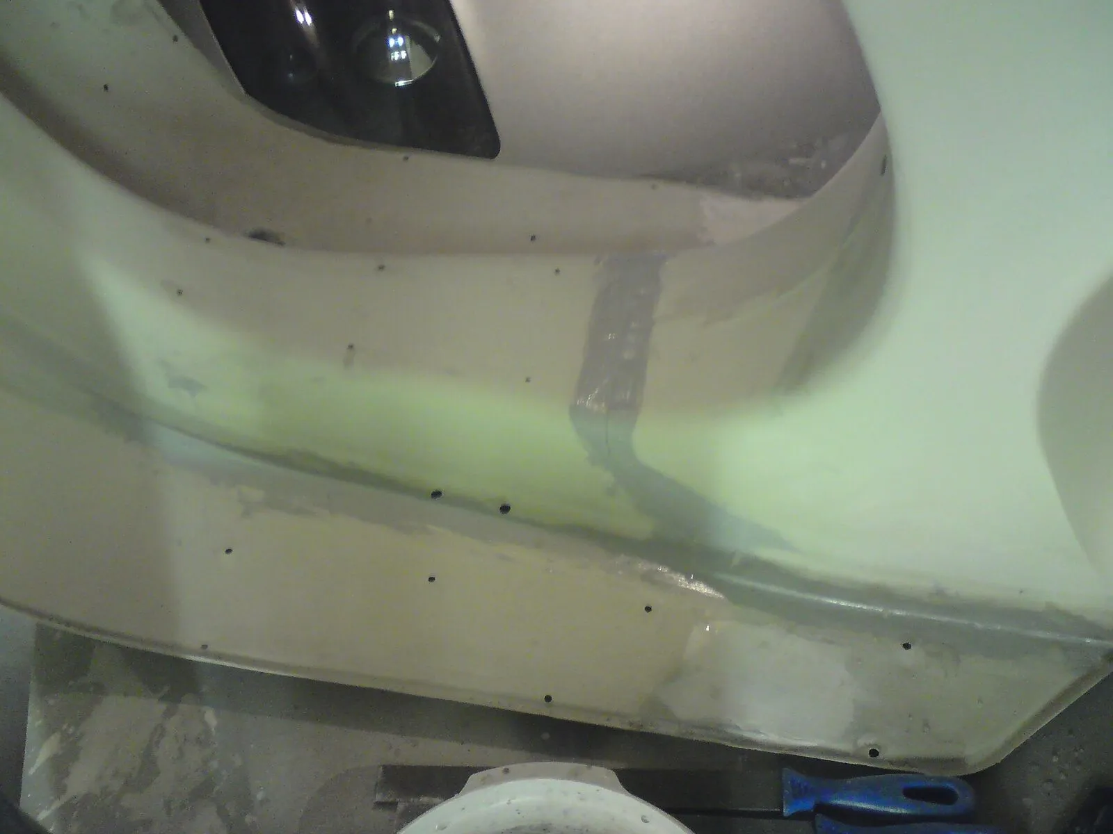

    So die Beule im Beinschild rausgehämmert und innen und außen mit Feinspachtel die Unebenheiten verspachtelt. Nun wird morgen dann geschliffen, damit es eine glatte Oberfläche gibt.
    Edit: nun geschliffen und erneut grundiert. Heute gehts zum Schweissen....

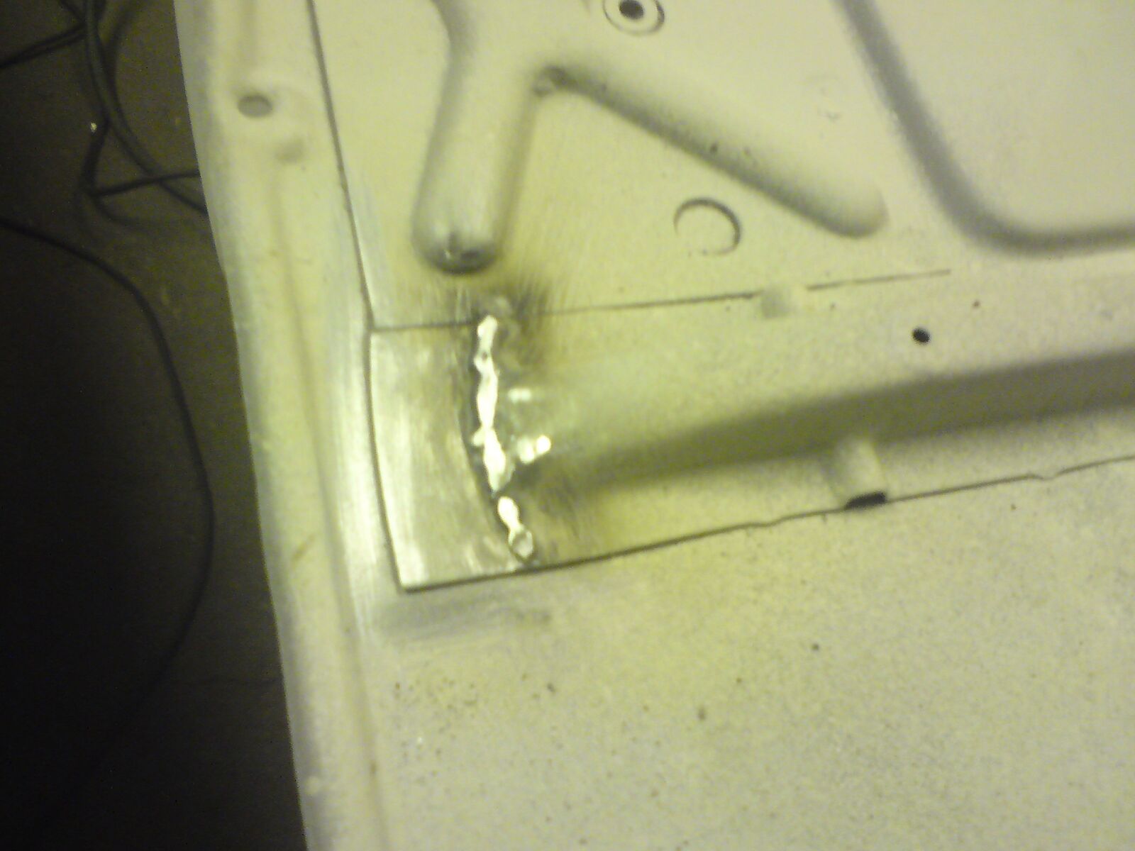

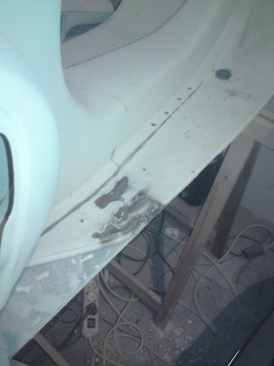

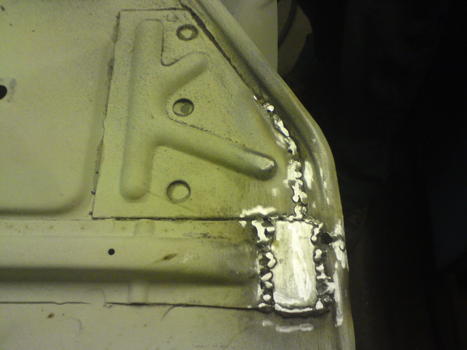

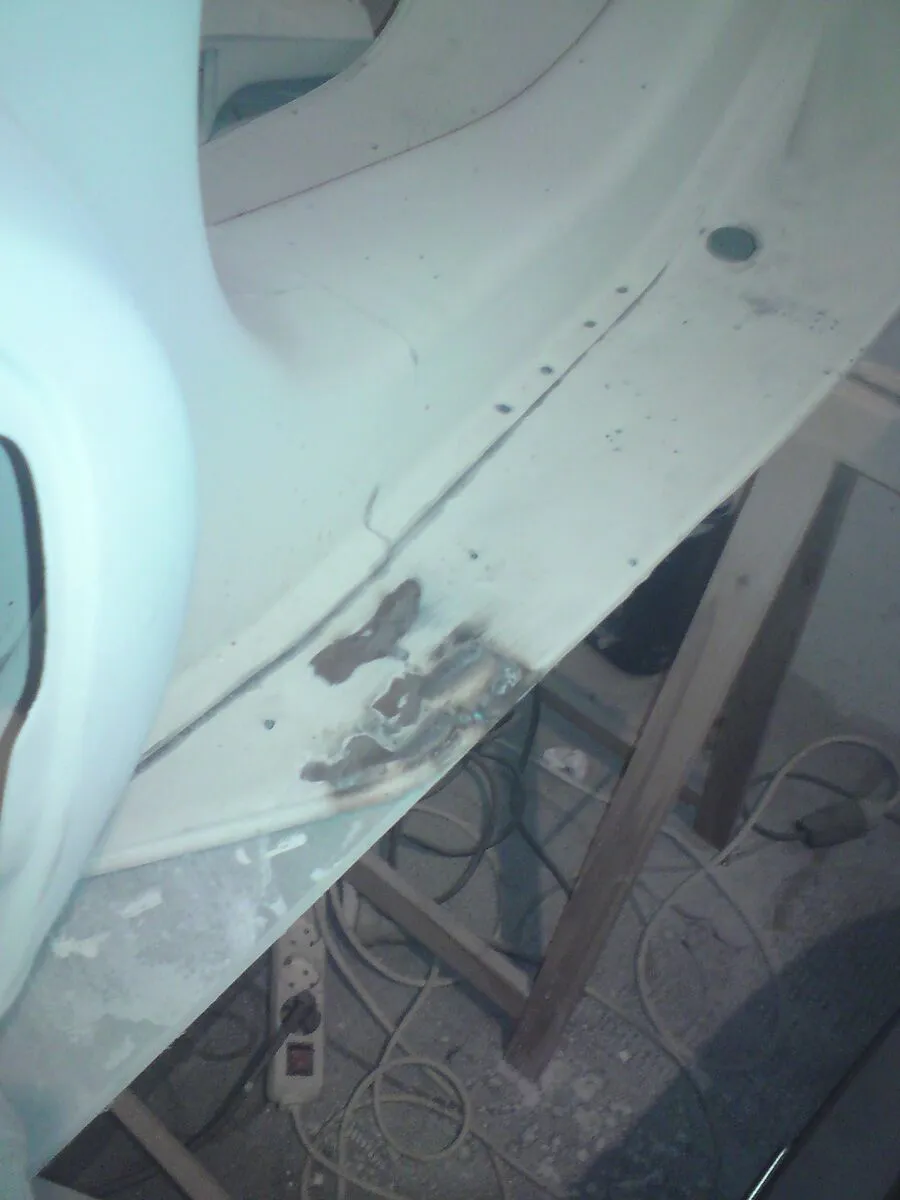

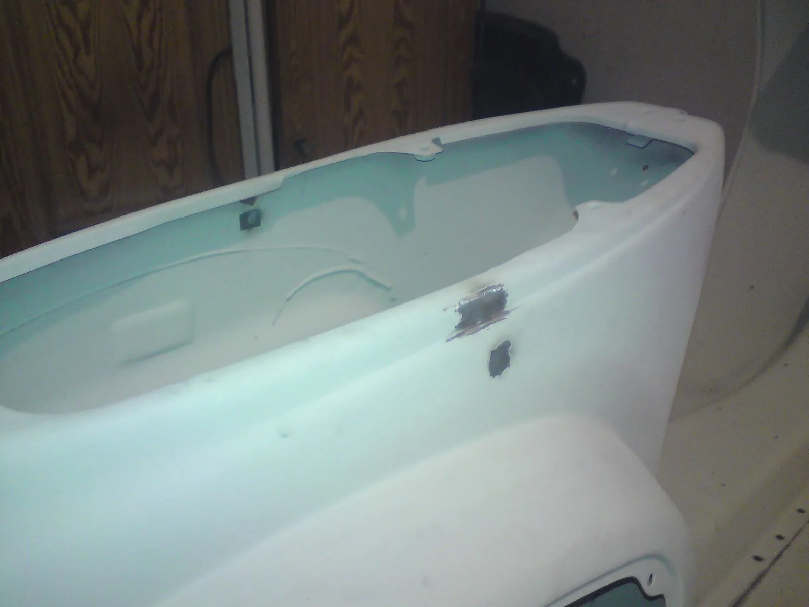

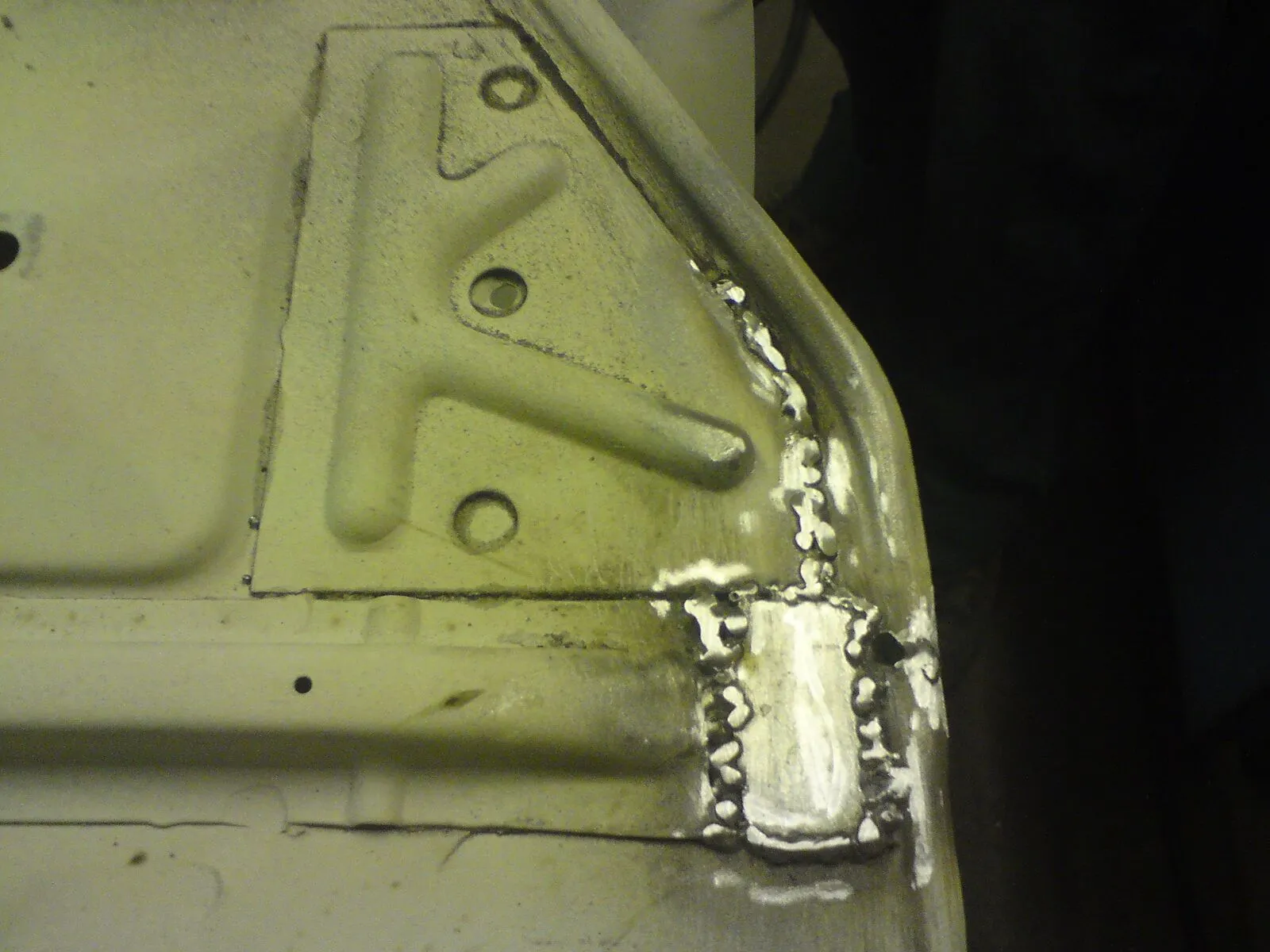

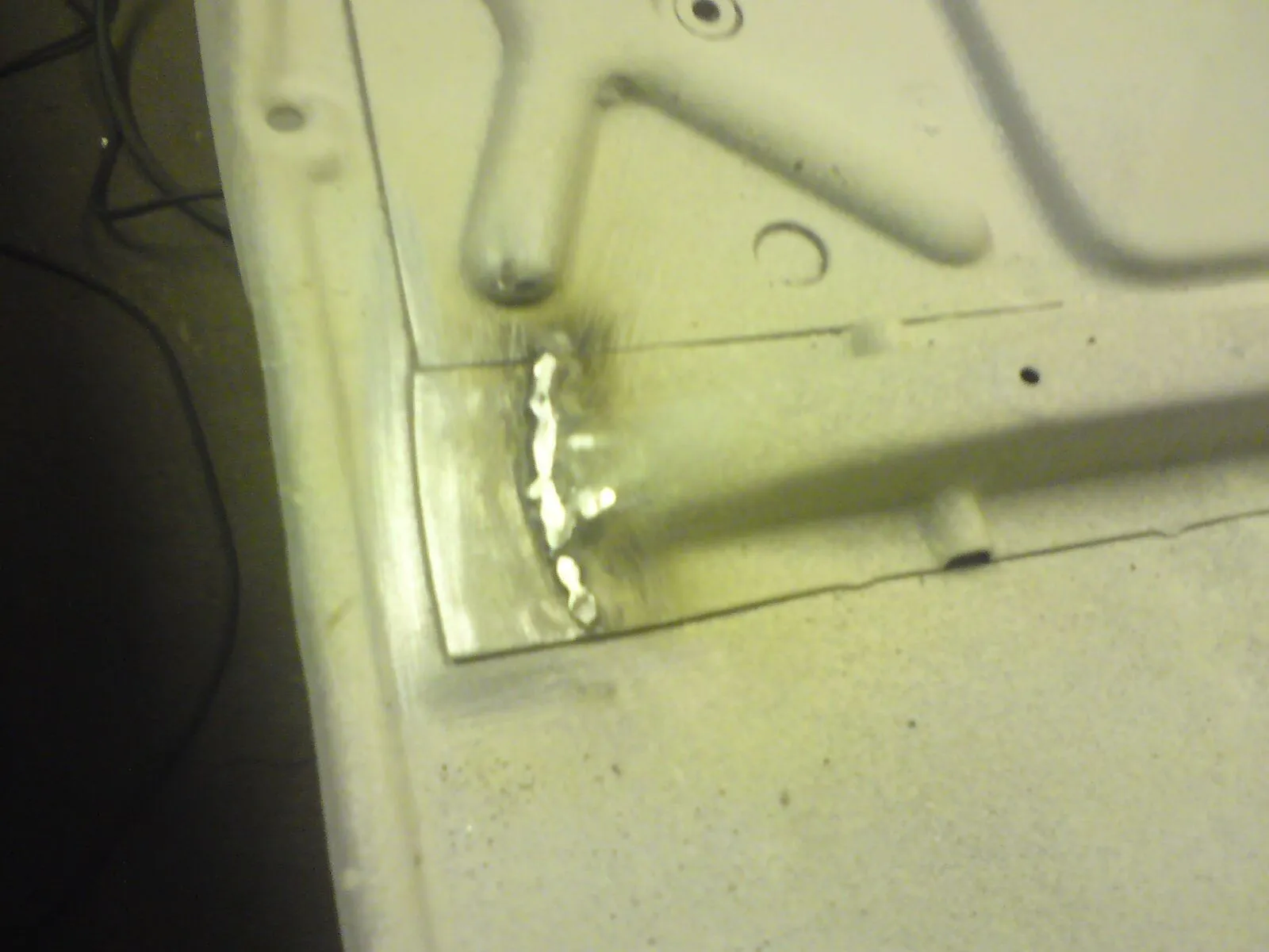

    juhu geschweisst..... Boden war auch der rechten Seite schon recht durch, habens aber recht gut hinbekommen 8) . Jetzt kommt dann der sehr unangenehme Teil, spachteln und schleifen :thumbdown:

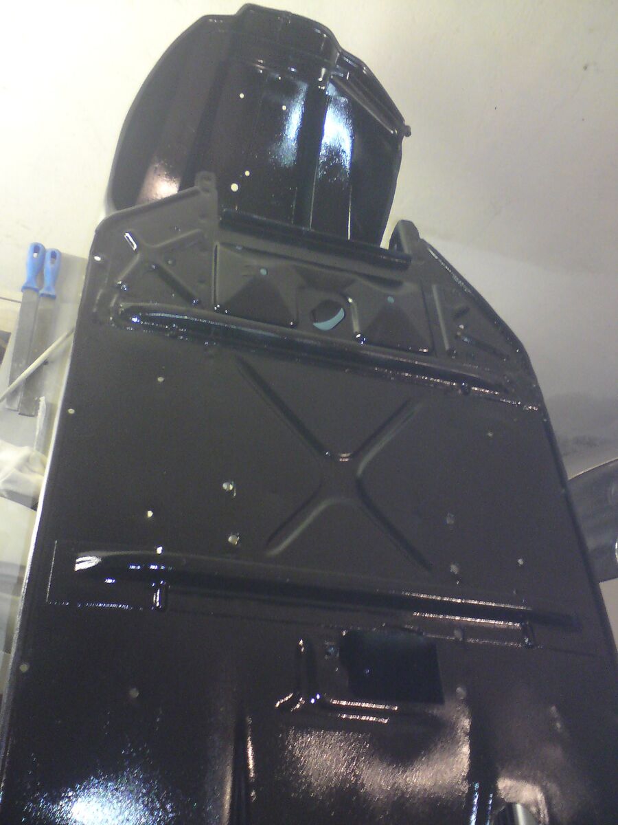

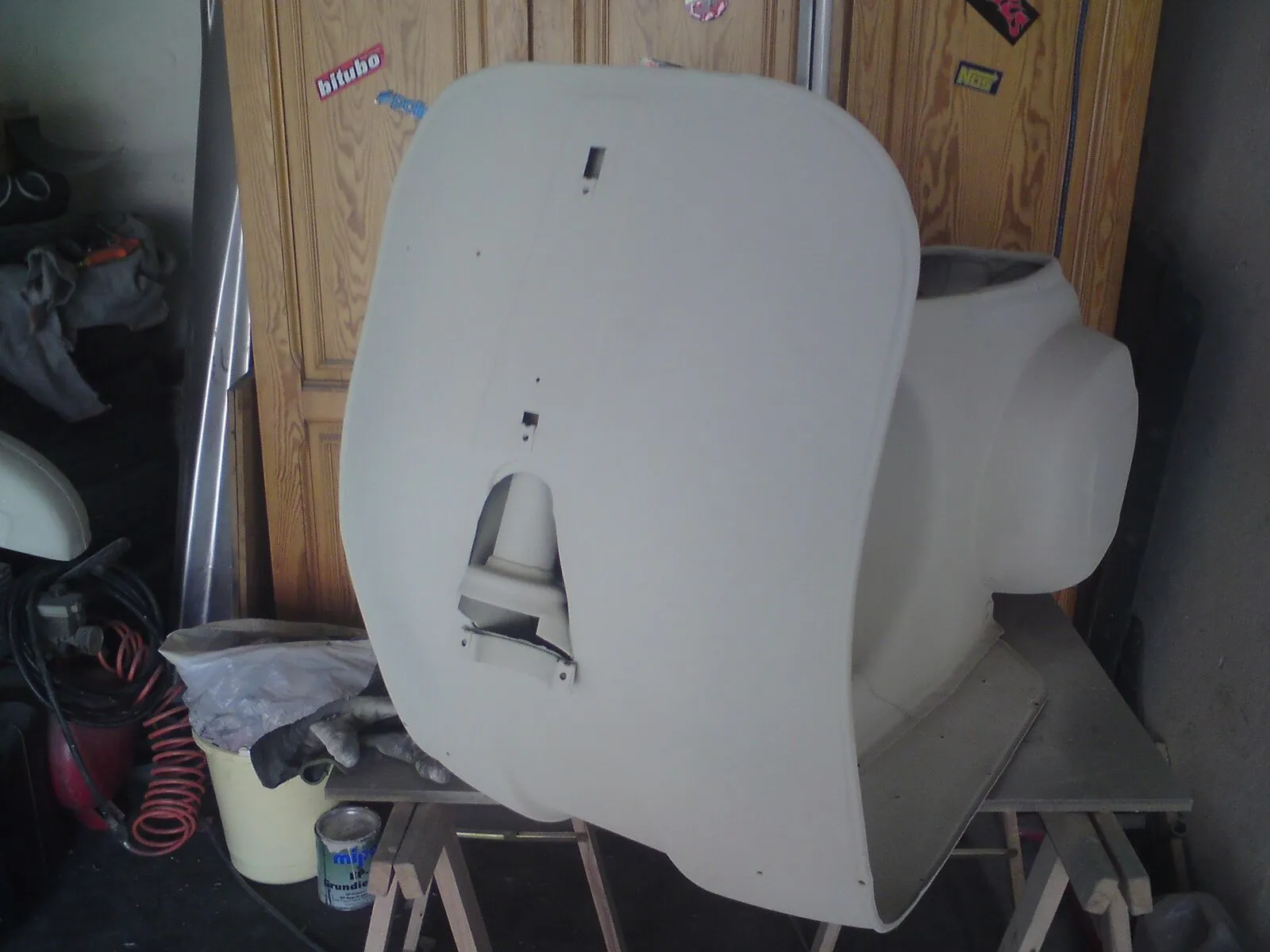

    aaahhh das nervt, wenn ich ein hasse dann schleifen, das "Rutscherl" (Schwingschleifer) ist leider dafür ungeeignet, nen Dreiecksschleifer hab ich nicht, und die Flex nimmt zuviel weg, also was liegt da wohl näher als alles mit der Hand zu schleifen :wacko:
    Die Sicken habe ich abgedichtet mit überlackierbarem Karosseriekleber (Tipp vom Spike05). Damit mir nicht dauernd Öl da durchkricht. Wird auch noch geschliffen, damit nur das Zeugs in den Sicken ist, und nicht auf der glatten Fläche.
    Und ne Ladung überlackierbaren Steinschlagschutz

    mal ne frage wegen den sicken. wie hast du das genau gemacht?
    mit meinen Fingern ind die Sicken reingedrückt und entlang gefahren ( hatte dabei Handschuhe an )
    steinschlagschutz aus dem baumarkt?
    fast, aus dem KFZ Handel ( Stahlgruber )

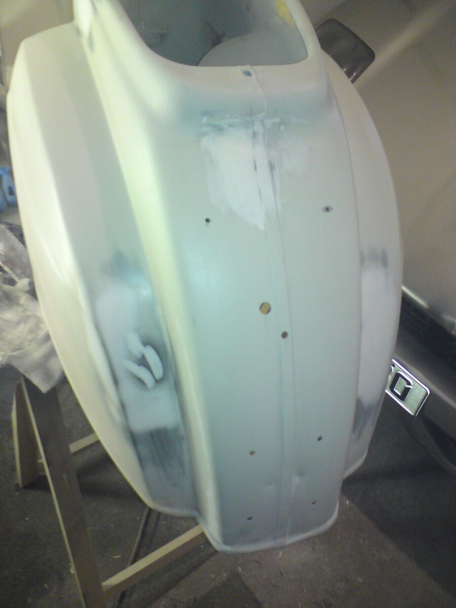

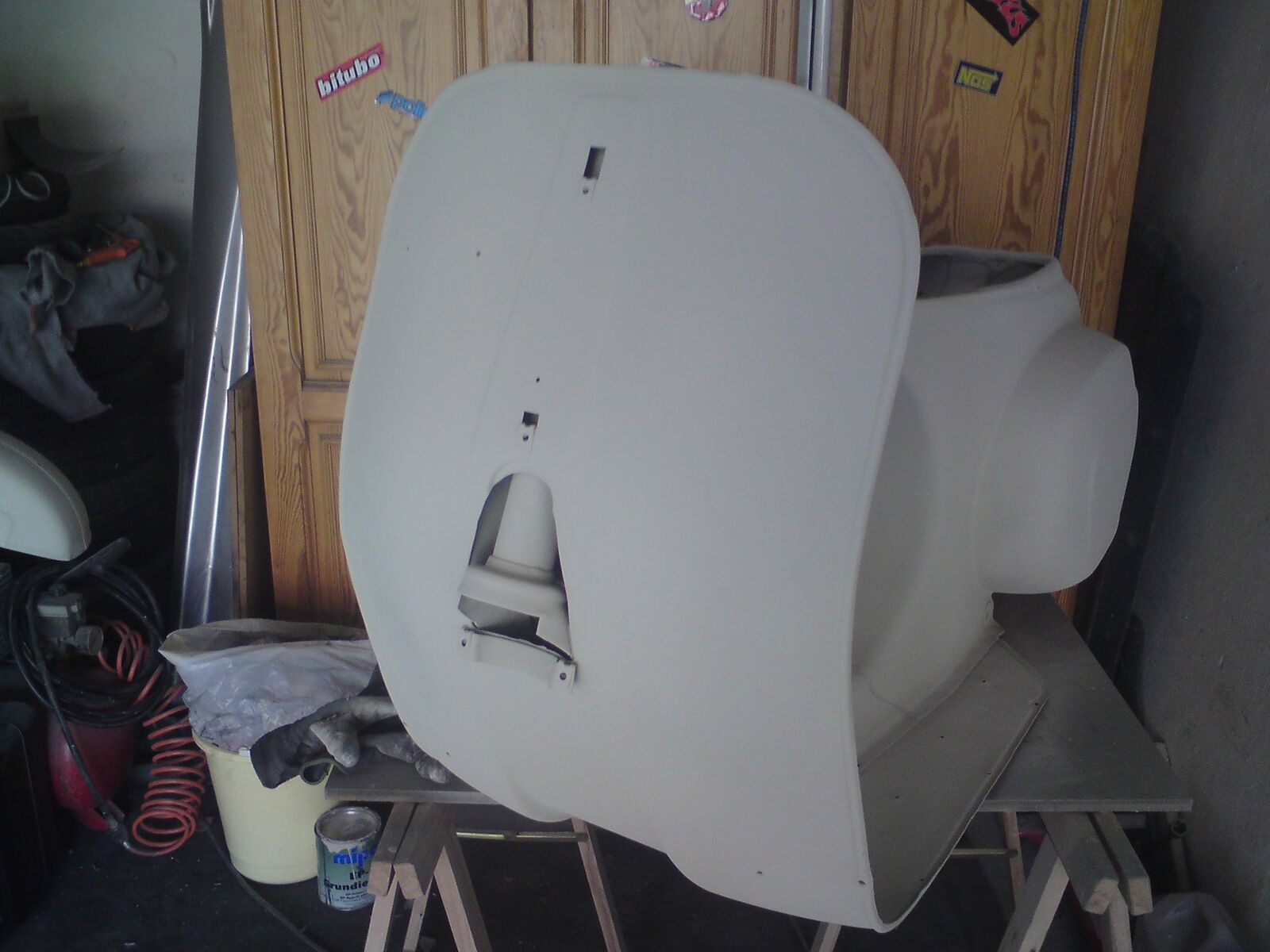

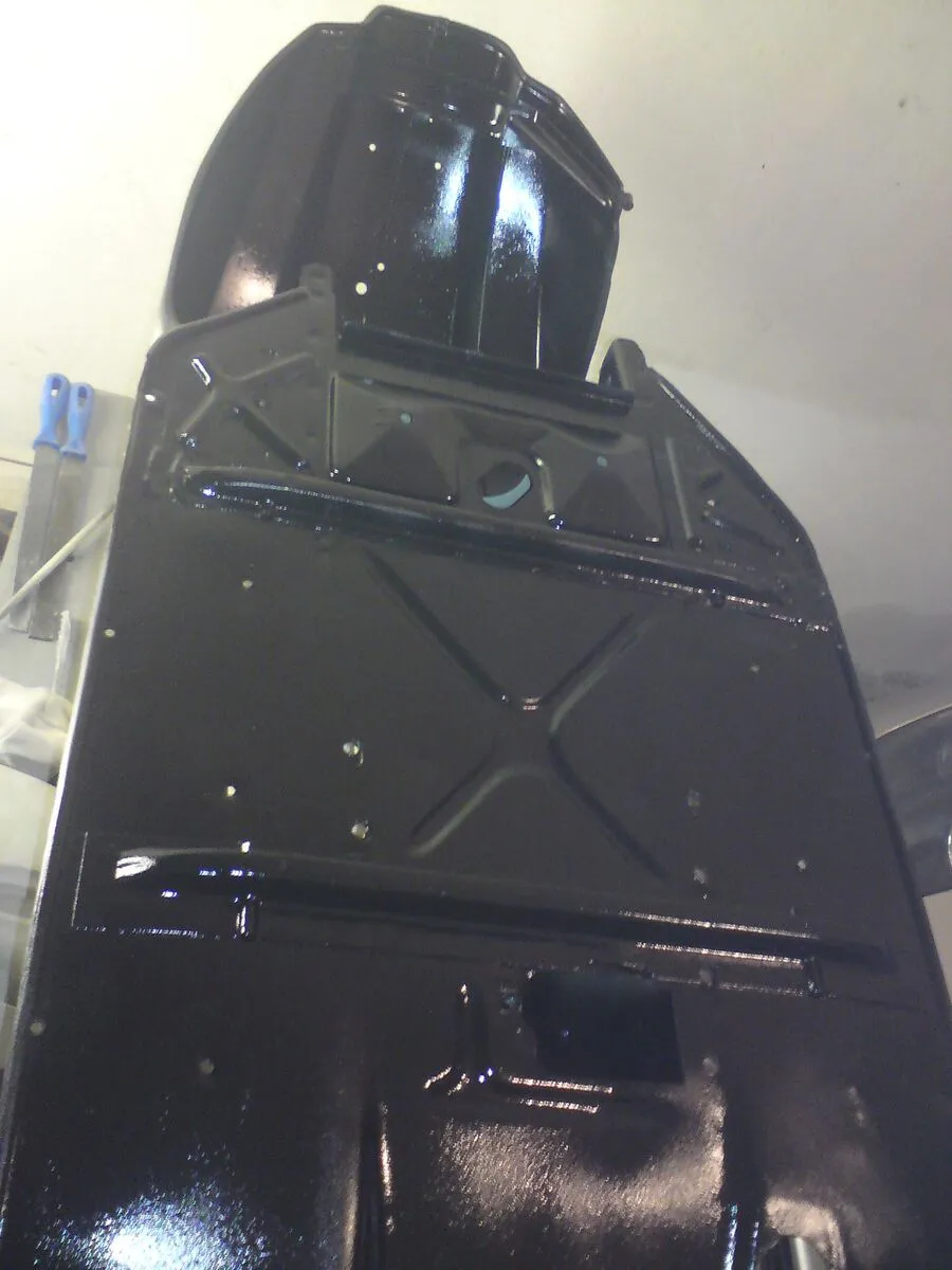

    So da ich heute früh meinen Anfall bekam, und die Schnauze voll hatte vom ständigen Handschleifen habe ich mir eine "Maus" gekauft. Damit geht das ganze geschleife von Spachtelmasse doch definitv einfacher ;)

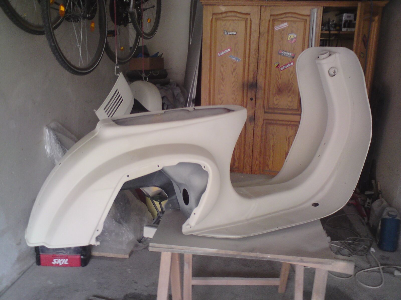

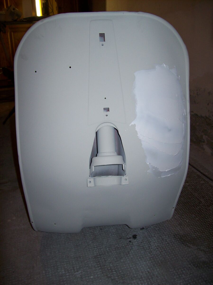

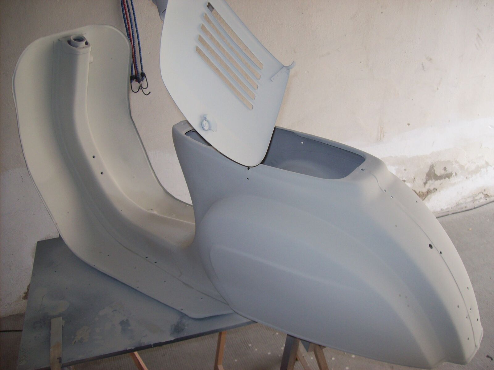

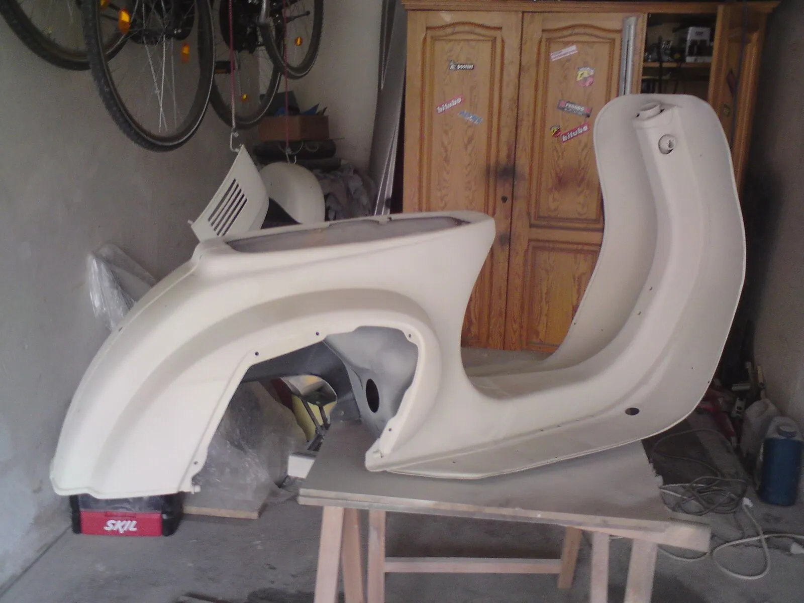

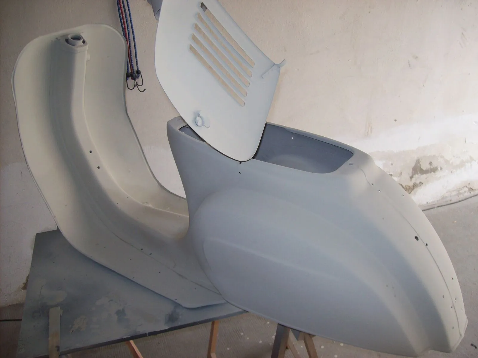

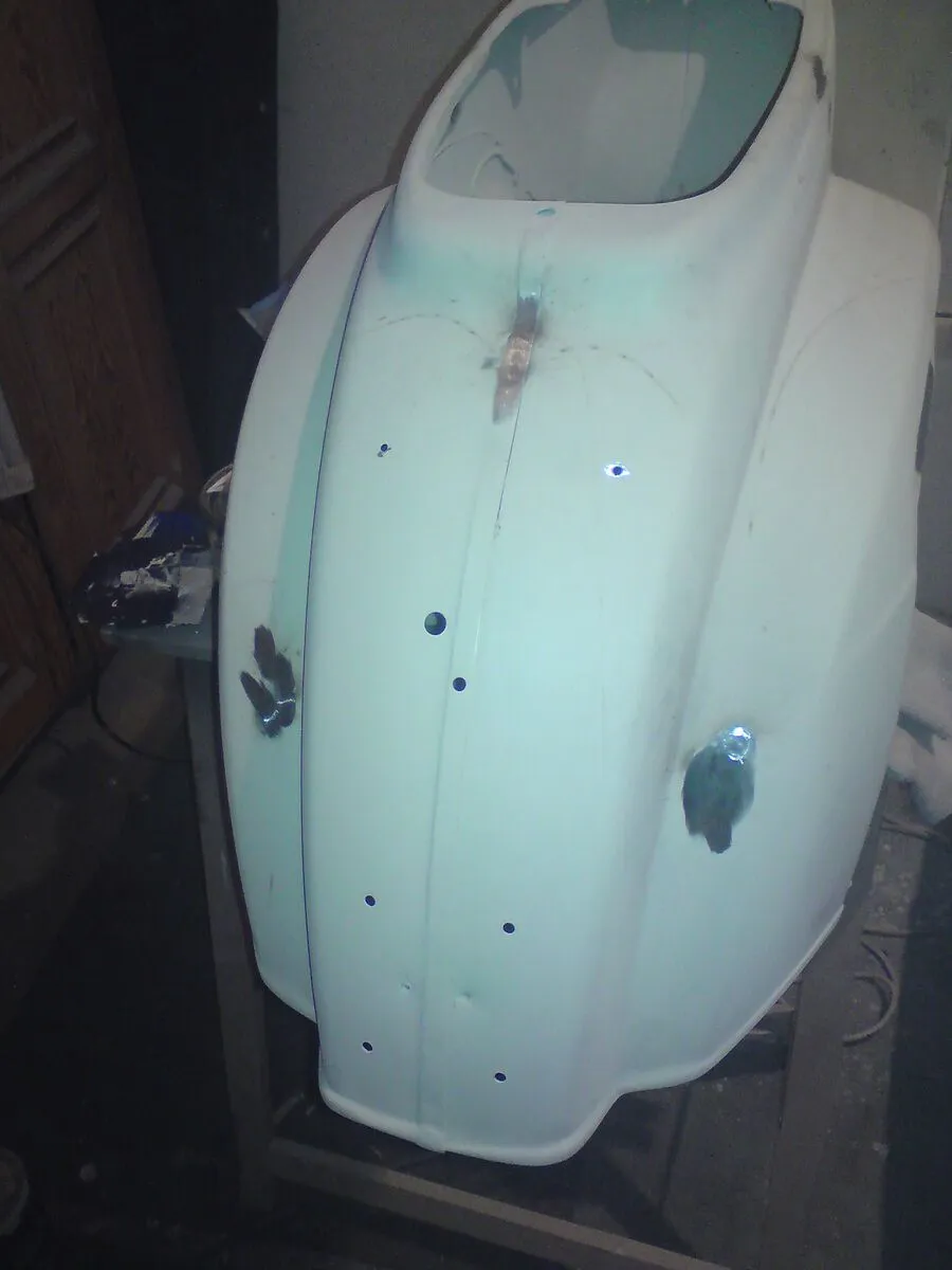

    so erneut grundiert. Wieder Nassschleifen und vorbereiten fürs Lackieren...
