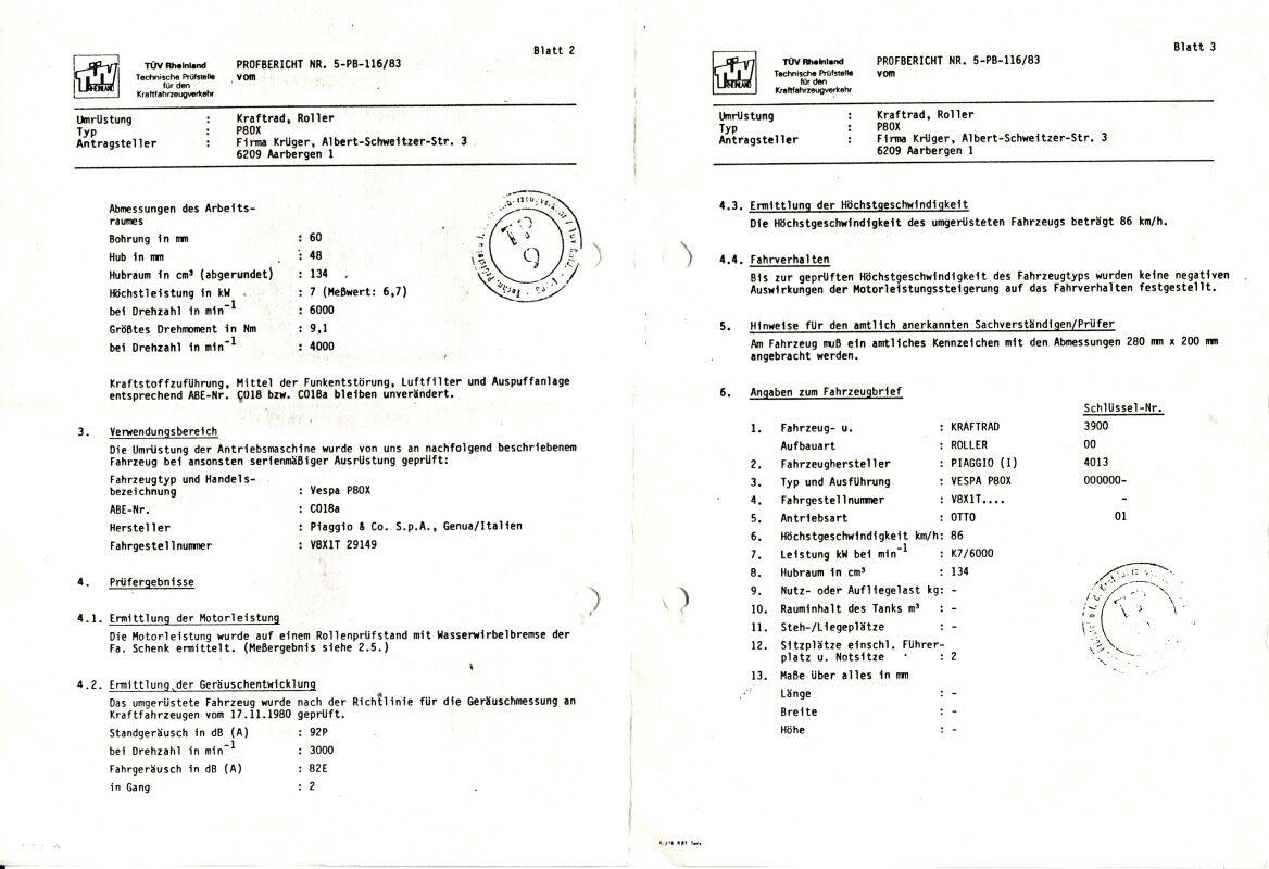

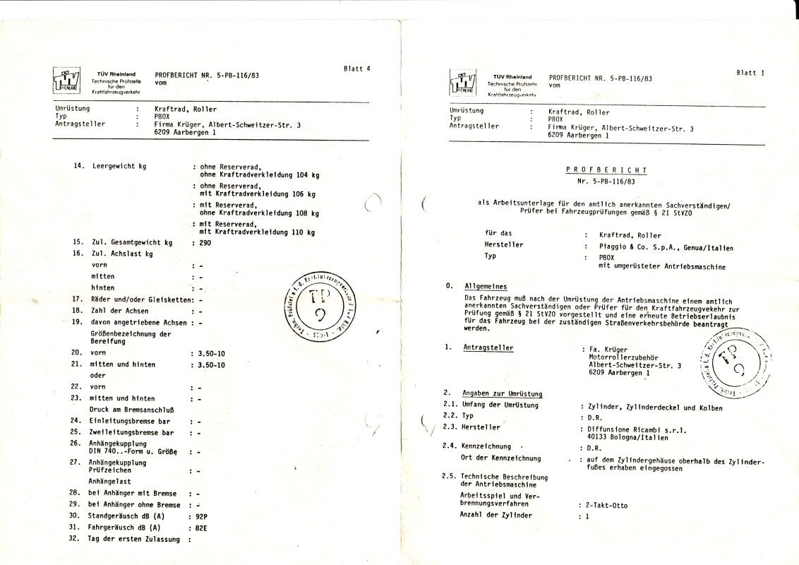

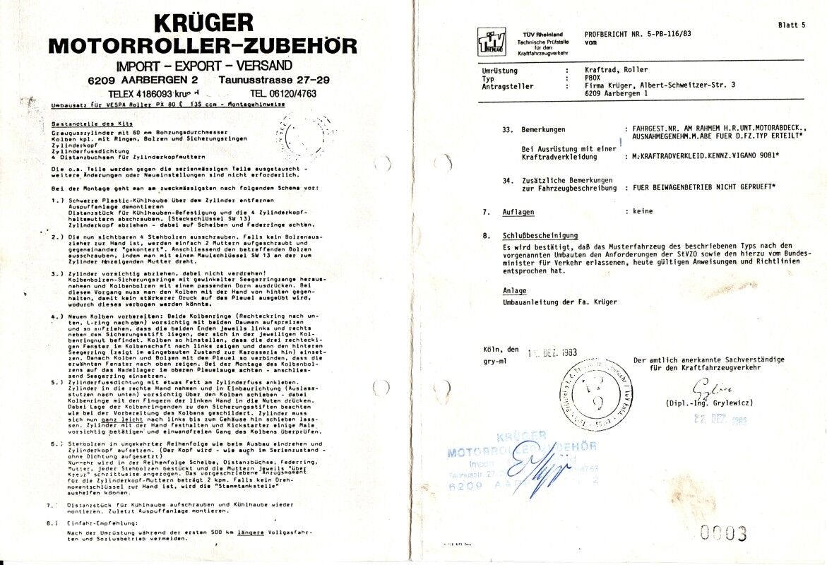

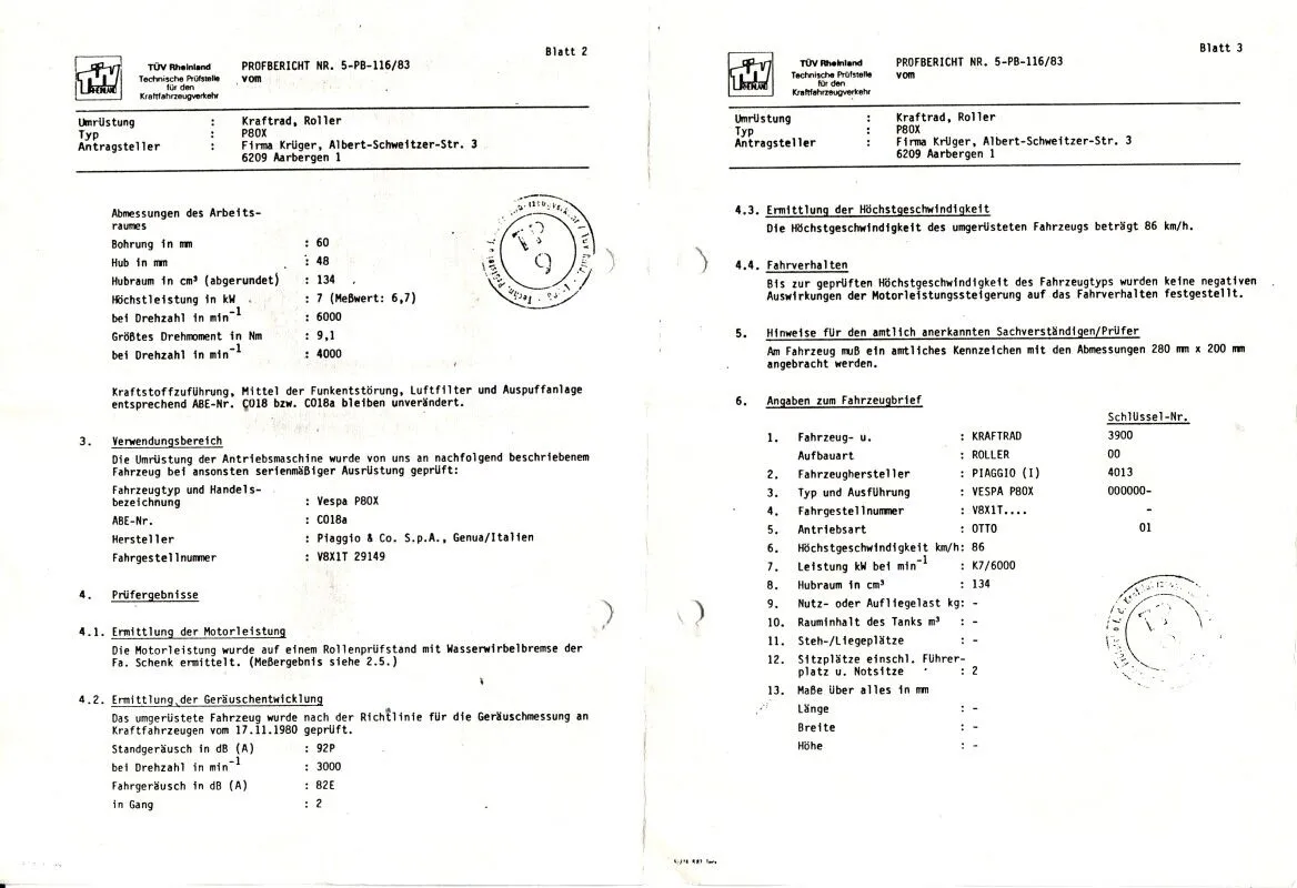

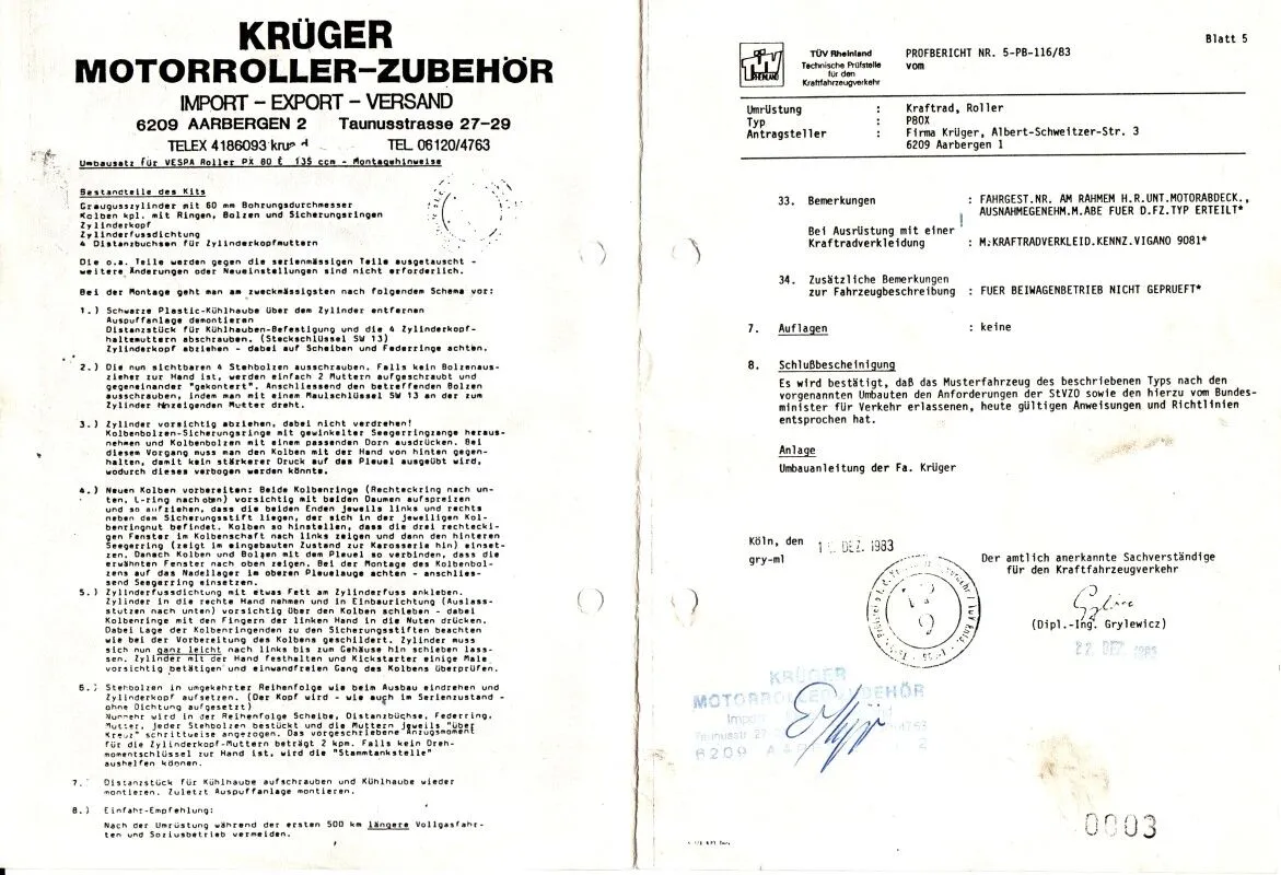

    Hmm...normalerweise gibt es da keine Probleme einen DR 135 eintragen zu lassen.
    Ich war selber erst vor ein paar Tagen beim Tüv (GTÜ) und habe den Zylinder eintragen
    lassen,bei meiner P80X Lusso Bj 91.Der Prüfer wollte nicht einmal den eingebauten Zylinder sehen 8o
    Habe dem einfach das Gutachten von Krüger gezeigt wo alle Daten drinne stehen,die für die
    Eintragung notwendig ist.Dann hat der Prüfer den Prüfbericht fertig gemacht womit ich denn zur Zulassungstelle
    gegangen bin zwecks Umschlüsseln.Hab auch mein kleines Kennzeichen behalten(Gott sei Dank). :D
    Hab das Gutachten mal angehängt wenns weiterhilft ;)
