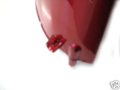

    • November 10, 2008 at 19:41
    So, auf dem Foto siehst du die nase für den aussenverschluss. Wie rita schon sagt, abflexen oder dran lassen. Der Haken beim innenverschluss greift in die Falz innen an der Seitenhaube...
