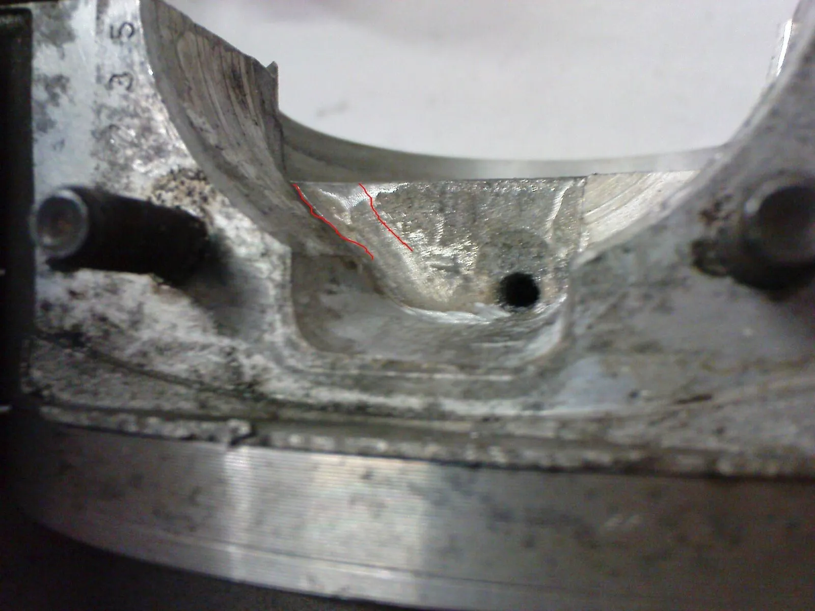

Anpassung und Strömungsoptimierung der Überströmer ok?

    Ah, ok, das kannte ich so auch noch nicht, aber ist bei mir uninteressant, weil ich ja nicht auf Membran umbauen möchte.
    Das ist meine kleine Gehäusehälfte und da wo ich "professionell" eingezeichnet habe, meinte ich. Von da aus kommen doch die Frischgase oder hab ich jetzt irgendwas komplett falsch verstanden? ?(
