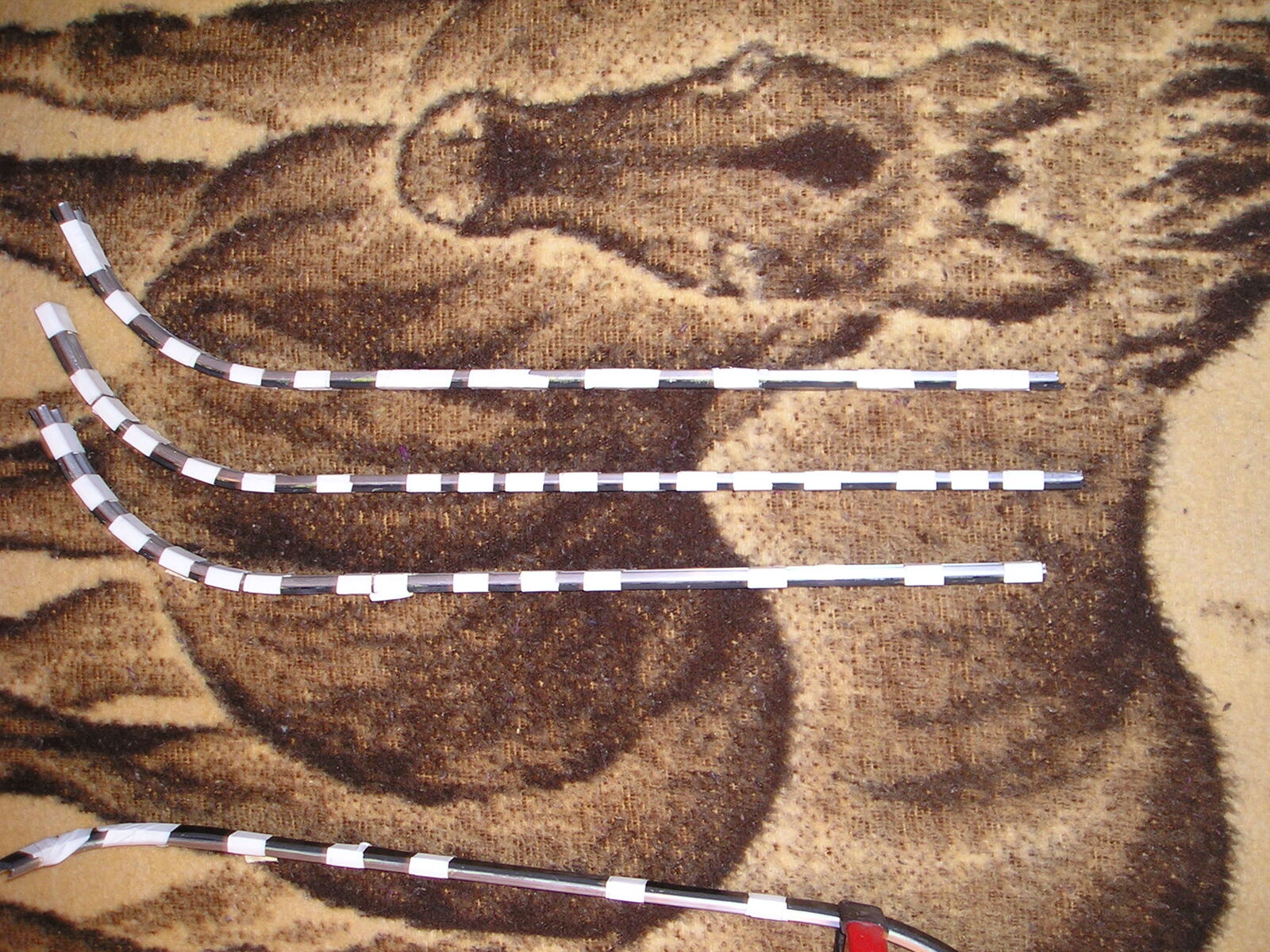

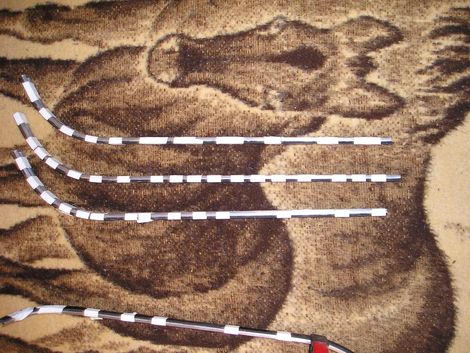

    Ich habe PX leisten gekürzt , von unten mit Gumiestreifen versehen (wegen rost u.s.w.) . Habe sie mit M4 Senkkopfschrauben und Hutmuttern (VA) verschraubt. Die Vierecklöcher der alten Matte werden super verdeckt.
    [gallery]2115[/gallery] Auf dem Kabeltunnel kommen auch noch zwei drauf.
    Die Schienen sind aus Alu und lassen sich gut zurechtschneiden. Die Leisten gibt es für 27 Euronen im Scootershop
