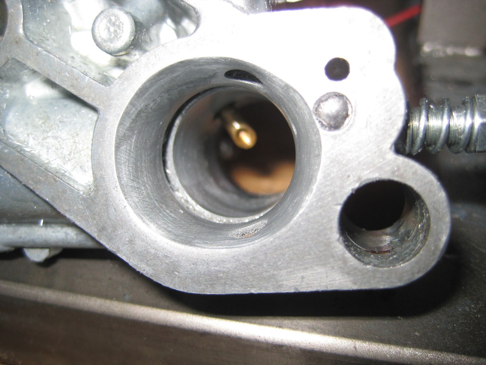

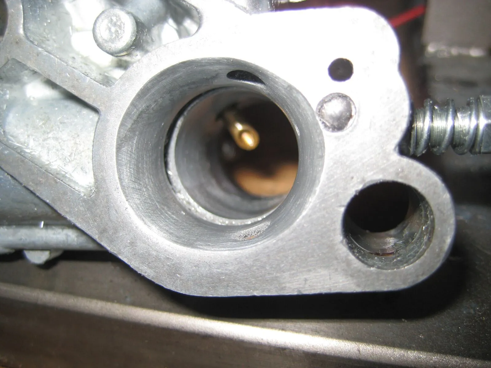

    OK. Ich bin ich ja nun doch noch ein ziemlicher Frischling, wenn es um die tieferen Gruende des Vespamotors geht. So hoffe ich einfach, dass jemand mit etwas Zeit auf Grund meiner Fotos erklaeren kann, wo ich wieviel wegnehmen soll, welche Duesen ich hinterher brauche und was das alles bringt.
    Sorgen macht mir auch, dass ich dann ueber so einige Loecher fraesen muss. Auch ueber das der Gasgemischschraube. Was veraendert sich dadurch?Ich habe einfach etwas Angst, alles zu versauen! Auch habe ich gelesen, das man das kleine Spritloch aufbohren sollte. Wenn ja, wie gross und wie tief? Das Spritloch ist auf dem Bild Nr. 3.

    Du musst wirklich nur den Gaser auf die Wann schrauben, dann stellst du schnell fest, dass da Kanten beim Übergang von Gaser zur Wann sind.
    Die müssen weg.
    Darüber hinaus solltest/kannst du den Gaser an der Verbindung zur Wanne oval (siehe Wannenöffnung, die ist ja oval im Gegensatz zum Gaser) erweitern.
    Gemischeinstellschraube drehst du vorher raus. Lass einfach rundum am Gaser noch genug Dichtfläche stehen...
    Hier mal ein Bild von meinem eigenen Gaser:
    Da sieht man ganz gut, was mit ovalisieren gemeint ist, wenngleich da auch noch mehr geht...
    Die Öffnung ist nicht mehr rund, sondern genau der Gaserwanne angepasst (habs hinerher noch poliert....) ausserdem ist die Öffnung ab dem Röhrchen nach unten trichterförmig erweitert.
    Leg einfach mal los! Es gibt schwieriger Fräsarbeiten, als am Gaser...;)
    (ich hab mir die Finger an meiner Kuwe fast blutig gearbeitet^^, Überströme sind auch anspruchsvoller...)

    Also um das zu erläutern:
    Die Schraube steht ja dann nur etwas weiter in die Gaseröffnung hinein, wenn du deren Wandstärke verringerst... Mehr ist da nicht.
    Genauer erklären kann ich das auch nicht. ABER es haben schon so viele gemacht und ich würd mal sagen bei allen hats was gebracht. Das allein spricht doch für die Aktion...;)
    Also hau rein!^^

    Hm..ich finde von Freakmoped bis GSF die verschiedensten Meinungen. Abfraesen bis zum Roehrchen. Nur die Uebergaenge zwischen Gaser und Wanne etwas fraesen und angleichen. etc.
    Die Vergaserwanne hat bei mir ja schon Schraegen die von Oval (untere Seite) den Uebergang zu fast rund (Innere Seite) gestalten. Kommt das alles weg? Und der Vergaser wird dann angepasst oder was? Ich finde das etwas verwirrend.....Ich moechte ja gerne etwas machen, aber dann auch richtig und so, dass es auch spuerbar etwas bringt!!
    ...mein Luftkissenfahrzeug ist voller Aale...
  • 2phace
    10,962
    2,155
    Hilden, Nähe Düsseldorf
    • January 11, 2009 at 02:13
    Hier nochmal ein Link. Ist vllt etwas offizieller für dich...;)
    Übergänge anpassen ist ja schon klar.
    Immerhin muss der Gemischstrom dann nicht mehr an den Kanten vorbei, sondern kann schön durchflutschen.
    Erklärt sich von selbst.
    Die Gaseröffnung oval zu erweitern ist dann der nächste Tuning-Schritt. Du solltest mindest unterhalb des Schiebers erweitern, besser noch auch darüber bis max zum Röhrchen.
    Dabei musst du nur auf eine einzige Sche achten: die Führung für den Schieber darf nicht so klein werden, dass der Schieber nicht mehr dichtet.
    Dann haste Scheiße gebaut.
    Es ist ja auch klar, dass bei der Aktion ggf. auf die Öffnung in der Gaserwanne vergrößert werden muss... je nachdem, wie groß die Öffnung des Gasers wird... Wenn du die beiden Teile verschraubt fräst udn immer wieder mit dem Finger hineinfühlst bis due keine Kante mehr spürst, du immernoch genug Dichtfläche hast und der Gasschieber noch dichtet, hast du alles richtig gemacht.
    Dann müsste nur noch die Wanne an den Gehäuse einlass angepasst werden...;)
