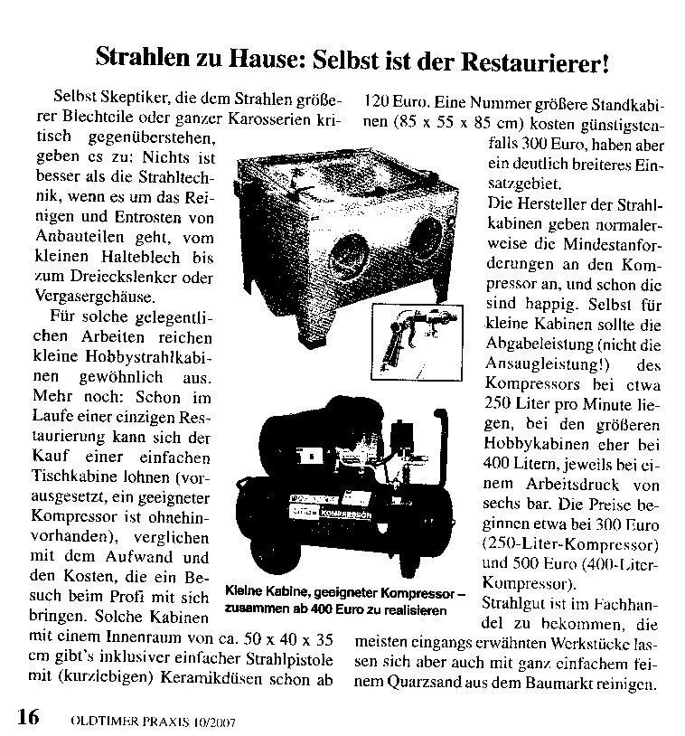

    mal zum thema strahlen das hab.....
    kann auch gerne den gesamten bericht(strahlend schön-was moderne strahlverfahren beim reinigen und entrosten leisten können)zur verfügung stellen.....
