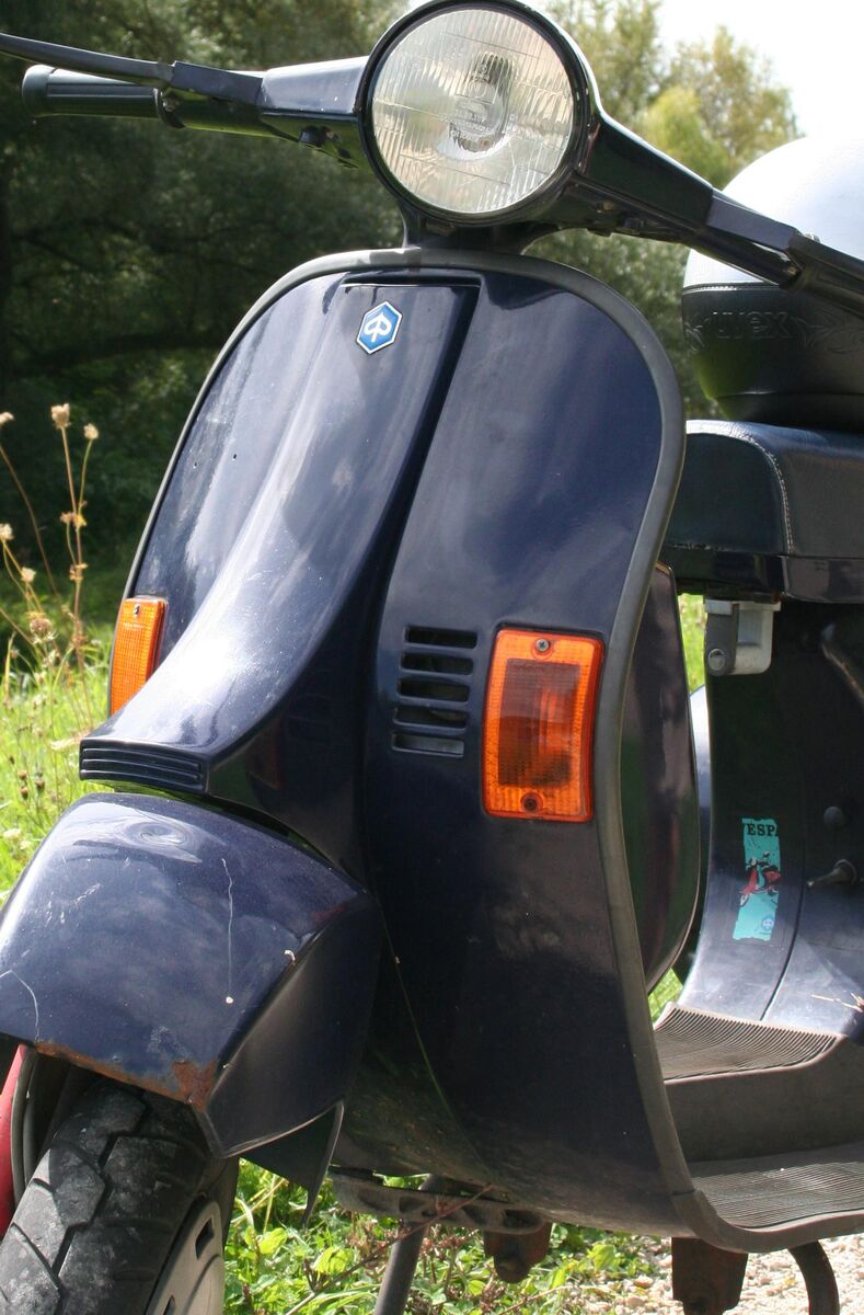

mal ein foto meiner PK im "alten Zustand", werde sobald ich mal ein bißchen weiter bin neue einstellen
