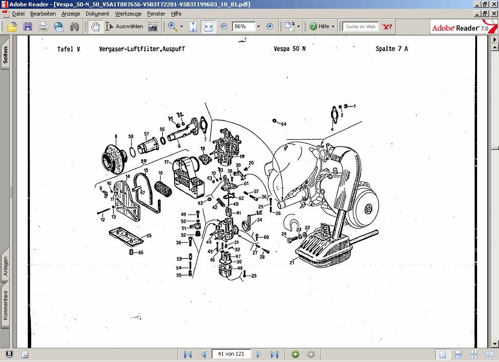

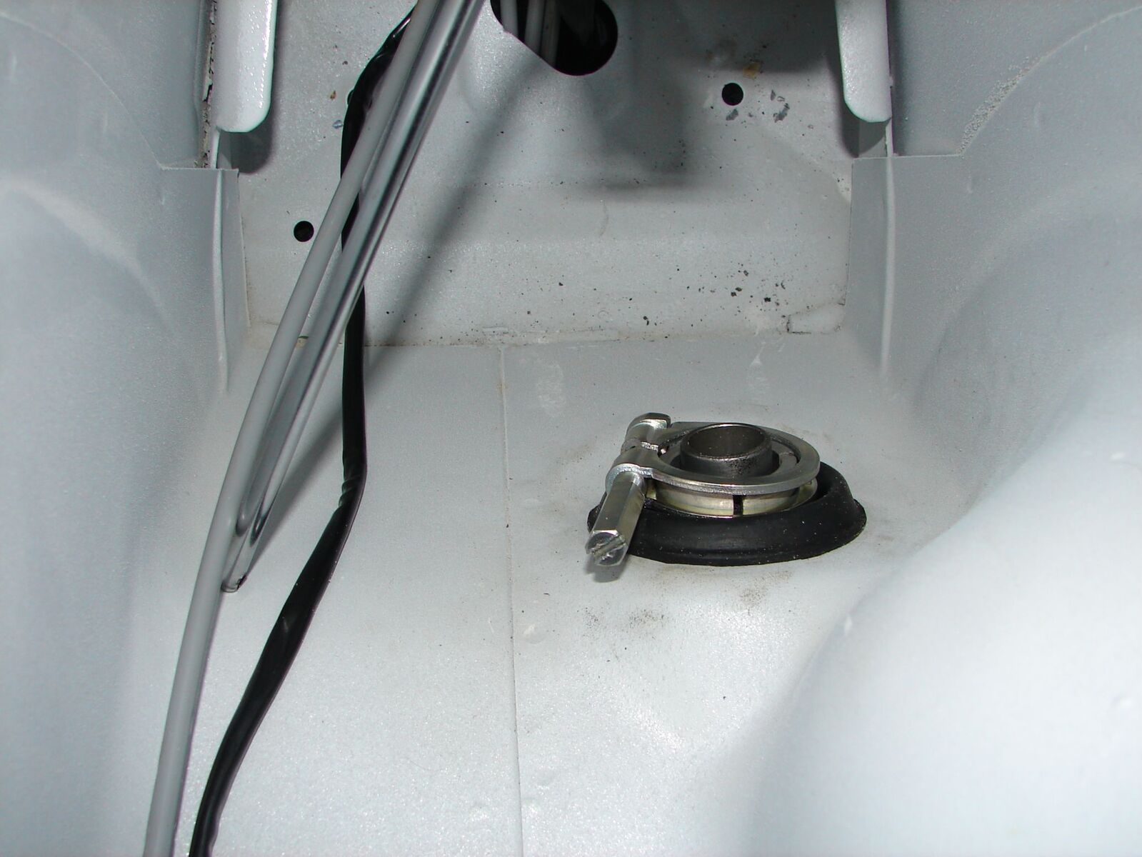

    Moinsen,
    nachdem ich heute den Motor wieder in meine Fuffi gehängt hab und nen neuen Ansaugbalg montiert hab sitz da alles ein wenig knapp. Hab den Balg andersrum montiert als ich das mal in ner Explosionszeichnung gesehen hab, der Balg ist konisch genau wie die Alumuffe auf dem Ansaugstutzen, deswegen erschien es mir so logischer. Trotzdem ist die Schelle zum Klemmen des Vergasers jetzt wirklich knapp sitzend....weiss nimmer wies genau orginal aussah! Ich mein wenn ich draufsitze wird der Stutzen ja noch einige Millimeter in die Vergaserwanne hineinschieben, aber das mit der Schelle in unbelastetem Zustand schmeckt mir nicht wirklich! Den Stutzen an sich kann man ja nun nich anders verbauen und am Schwingendrehpunkt hab ich auch nichts verändert logischerweise :D
    vll. sieht wer was aufm Bild.....
    mfg

    • April 18, 2007 at 20:39
    hm der Balg sieht schon bisserl komisch aus - obs nun am Balg selbst liegt oder ob du was falsch gemacht hast kann ich aber nicht sagen
    wobei man da beim Einbau doch garnicht viel falsch machen kann
    naja so sieht das bei mir immer aus (wenn auch schlecht zu erkennen)
    [Blockierte Grafik: http://www.vespaservizio.de/2006-11-09/IMG_0037.jpg]
    [Blockierte Grafik: http://www.vespaservizio.de/2006-11-09/IMG_0030.jpg]
    auf jeden Fall ist da genug Platz für die Schelle

    Also federbein hab ich eins aus der Schrottkiste gegriffen, weil mein Bitubo noch nicht eingetroffen ist, war aber aus ner Fuffi. Werde morgen nochmal mit nem anderen federbein vergleichen um das auszuschließen.
    Der Balg ist offenbar falschrum montiert bei mir und die Art Dichtlippe, die wie bei Alex gegen die Zylinderabdeckung drückt ist bei mir umgekrempelt und nimmt somit in Verbindung mit der verkehrten Einbaurichtung Platz zwischen Vergaser und Stutzen weg wenn ihr versteht :D
    Edit sagt außerdem, dass ich den Balg so montiert hab wie auf der angehängten Zeichnung, bei Alex schaut er genau andersrum aus und wär mir auch logischer so muss ich sagen!

    wobei sich mir die Frage stellt ob hier wirklich der Stutzen zu kurz sein soll
    denn weit schaut der nie rein... die Alumuffe kann man auch noch um ein paar Milimeter auf dem Stutzen hin und herbewegen
    mach doch mal den Gummibalg da raus und steck den Vergaser drauf
    Edit: jo jo klare Sache, den Balg hast falschrum draufgemacht
    also erstmal das korrigieren und dann sehn wir weiter
    die "Dichtlippe" die du angesprochen hast drückt übrigens nicht gegen die Zylinderabdeckung sondern geht unter diese drunter
    probiers einfach aus, da kann man nich viel falsch machen
