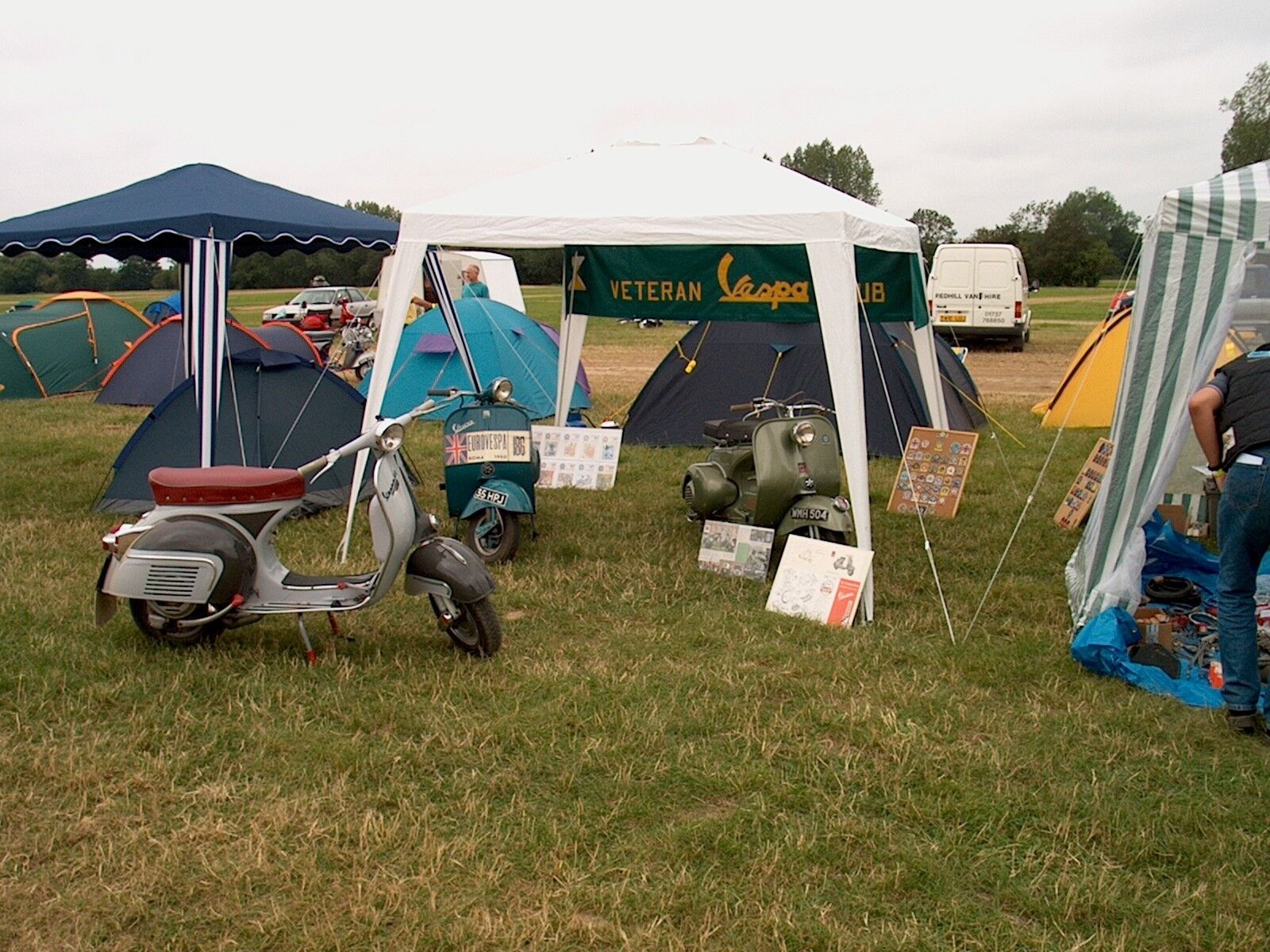

    Douglas Vespa eher wertvoller weil seltener
