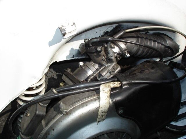

    Aber ein Bild vom Vergaser hab ich:

    P.P.S.: Der Zylinder ist ein CVF II mit 68,5mm Kolben und der Vergaser ist ein PHBH 30 BD mit passendem Kit...und wie gesagt, möchte die Kiste auch bei 100 km/h noch mächtig nach vorne.

    So das Problem hat eben verstärkt:
    Die Kiste qualmt wie ein bulgarischer Sattelschlepper und hat kein Standgas mehr.
    Wenn ich den Benzinhahn zumache, dreht der Motor kurze Zeit (bis kein Sprit mehr ankommt) höher.
    Als Theoretiker dachte ich: "Aha, entweder zuviel Benzin oder zu wenig Luft!"
    Also hab ich den Ansaugschlauch...oder wie das Teil heißt..vom Vergaser gelöst und nach dem Luftfilter gesucht....Pustekuchen. Ich kann direkt in den Vergaser schauen.
    Hat ein PHBH 30 keinen Luftfilter oder bin ich zu blöde?

    Dein Malle210 Zyli mit 30 PHBH auf Mallemembran mit ? Puff hält kein Standgas und Qualmt jetzt wie Hulle.
    Höchstwahrscheinlich hat er erst nebenluft am Sirri gezogen und das hat sich jetzt verstärkt.
    Mach mal den Getriebeöltest.
    Riechts nach Benzin und ist dünnflüssig hat sich dein Siri Kulluseitig verabschiedet.
    Da wirst du wohl spalten müßen u. bei der Gelegenheit kannst du gleich schaun ob die Welle noch der Lippung bedarf bzw Kanäle anpassen.
