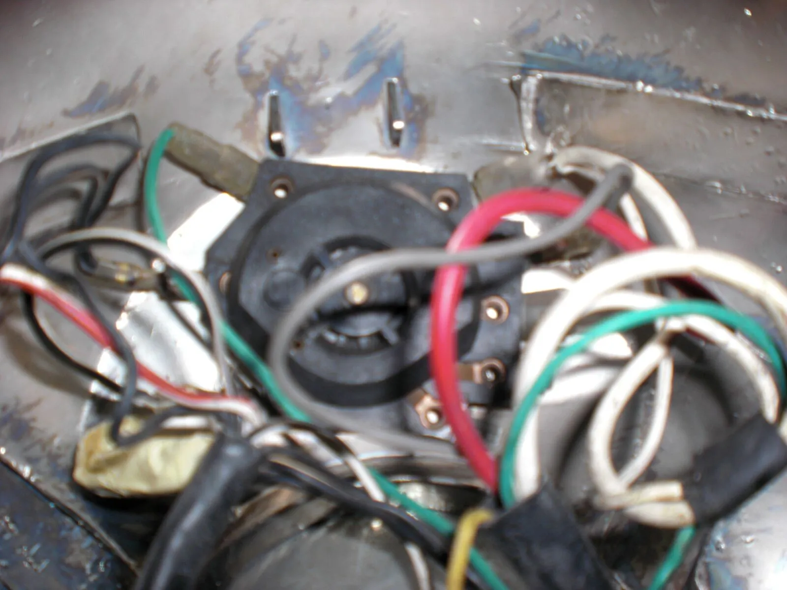

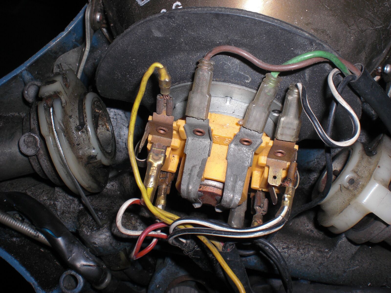

    • March 20, 2009 at 19:21
    Hi ,
    ich komm da nicht wirklich weiter. Hab mal zwei Fotos von der Verkabelung gemacht. Vielleicht kennt jetzt jemand den Fehler.
    Danke
    J.

    • March 20, 2009 at 21:40
    da is ja alles falsch angeschlossen...... X(
    aufs moped hocken und zu mir nach Frankfurt fahren...(oder verladen...) :D
    (ich sollte mir wirklich mal ne 0900er nummer legen lassen....und am telefon beraten...) :P
