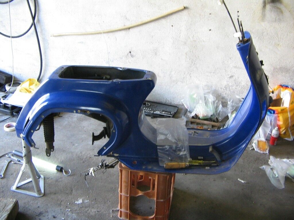

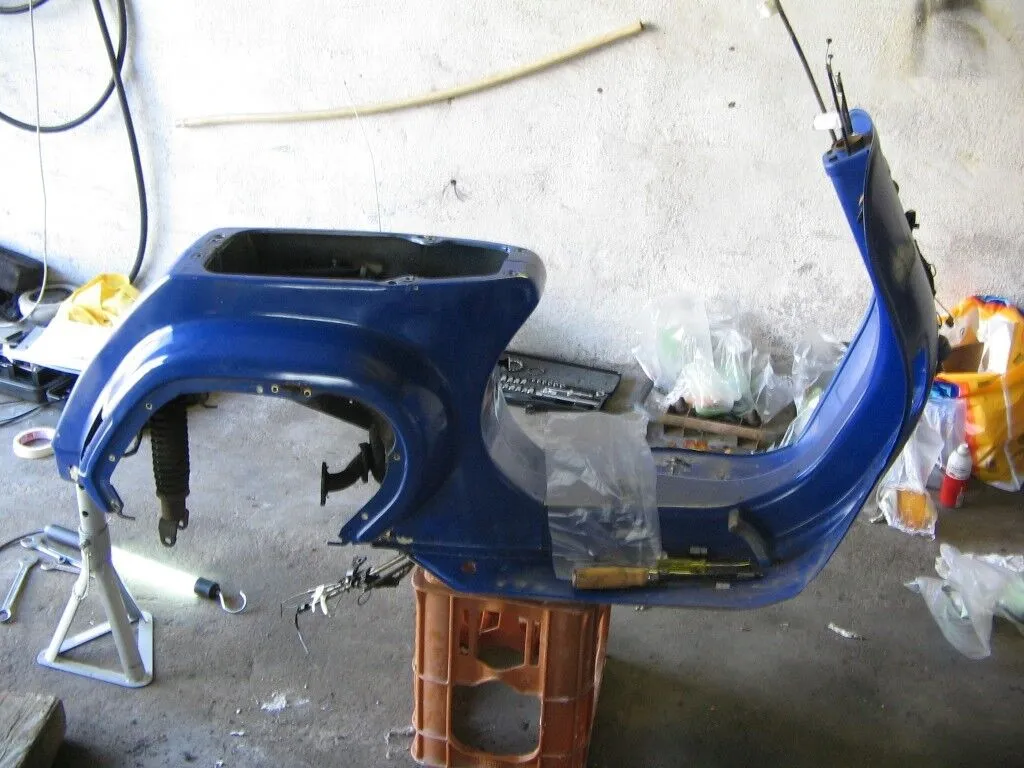

    Mittlerweile ist komplett gestrippt! Also fertig fürs Sand- bzw. Glasperlenstrahlen. Siehe Anhang :D
