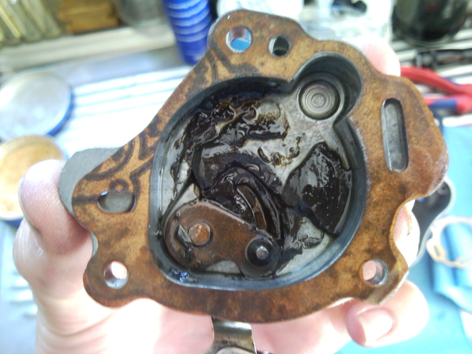

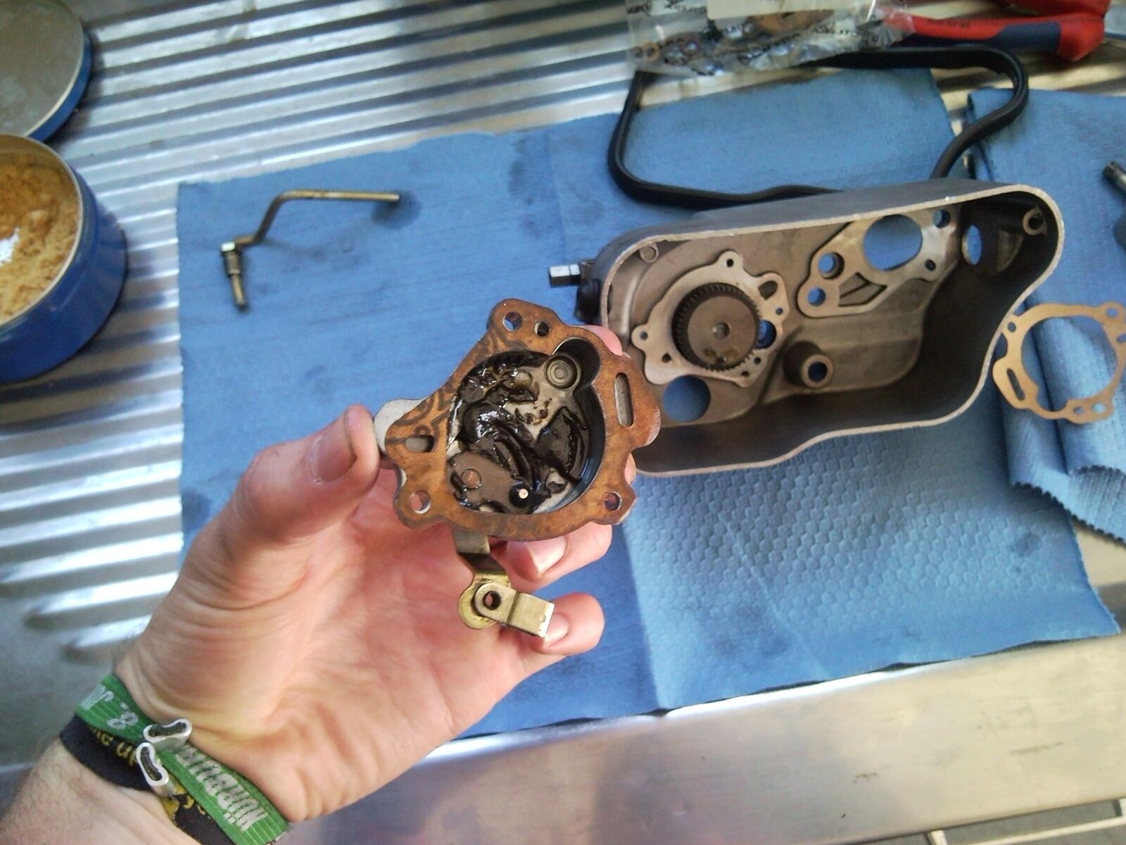

    hab heut meine ölpumpe zerlegt.
    frage, da ist en haufen fett ähnliches zeug drinne!
    das gehört da nicht hin oder? siehe bilder!
    ich nehme irgendwie an, das dieser "schmutz" aus den verschiedenen ölzusätzen unterschiedlicher 2t öle entstanden ist.
    immerhin bin ich der siebte besitzer dieser px 200.
    lieg ich da richtig und ist dies schmutz der da nicht hingehört?

    Also Ölschmutz ist das nicht, sondern Fett.
    Dieses soll bewirken das der Schieber auf der Ölpumpe und das Zahnrade ohne Probs seine Dienste tut.
    Es soll auch verhindern das sich dieser Schieber auf der Ölpumpe und das Zahnrad nicht verschleisen Tut.
    Also das Gehört rein.
    Machs Sauber und mach mal neues Fett in dieser Menge rein.
    Sowas ist tut immer Gut auch ne neue Dichtung bei Sowas nicht Vergessen.
    Gruß Peter
