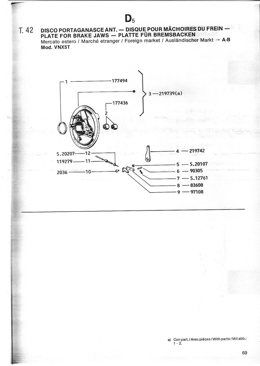

    Hallo zusammen!
    Hat vielleicht jemand ein Bild für den Schraubnippel der Hinterradbremse für die P200E.In jedem Vespaladen war bis jetzt niemand fähig mir den richtigen zu verkaufen.Mal passte der Nippel nicht durch den Bremsarm, mal war die Bohrung für den Zug nicht mittig genug und ich bekam den Bremszug nicht durch.Bin für jedes Bild dankbar!
    MfG Jangelmn

    • May 30, 2007 at 21:38
    das Bild ist zwar von Vorderbremseteilen... aber Teil 5-10 gibts als Set
    mit SW11 (8.-€)vorne
    oder mit SW13 (9,90€) hinten
    Rita

    Danke für die Superschnelle Antwort, hast mir sehr geholfen!!!Jetzt bremsts endlich wieder vernünftig :)
    MfG Jangelmn
