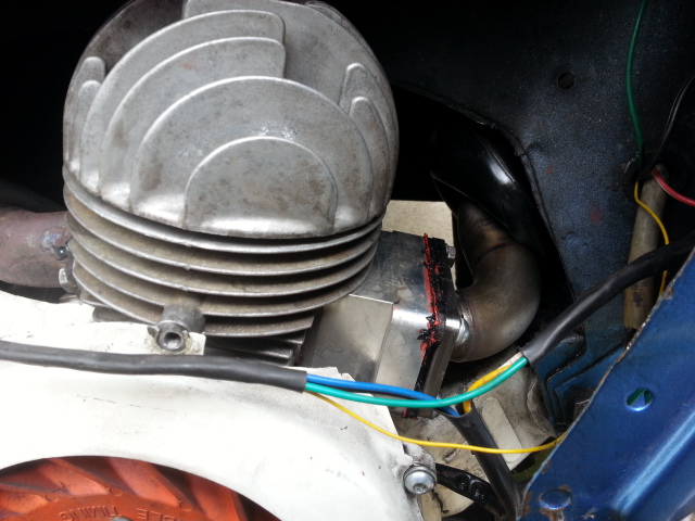

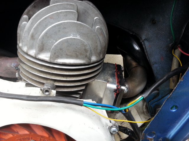

50ccm Alu Direkt
Bearbeiteter Originalzylinder von PKXL Kat mit aufgebohrtem Originalvergaser, Vespatronic und umgeschweißten Zirri. Läuft ca 90kmh mit Originalübersetzung :)

Kolbi
February 27, 2015 at 23:11
Autor
Ja, der Motor dreht weit über 10.000upm, müssts mal messen. Video:
fgib
February 27, 2015 at 21:13
Im 4.Gang! Das schafft meiner lange nicht im Leerlauf
seb.d.
February 27, 2015 at 20:51
wirklich 90Km/h? Dann würde dein motor schlappe 11700 U/min haben.
