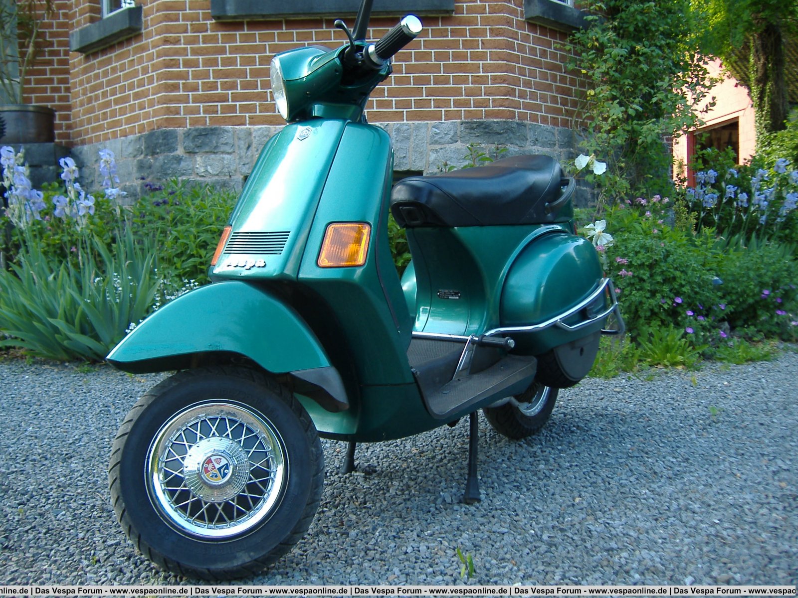

    gerade habe ich die PK 125 XL eines Freundes auf dem Hof stehen. Sie verliert Benzin. Es läuft aus der aufgescheuerten Benzinkammer, genauer gesagt aus der Ausstülpung für die Chokedüse.
    Das ist nun das zweit Mal. Ich habe bereits schon einmal die durchgescheuerte Schimmerkammer getauscht, aber das Problem damit nicht endgültig beseitigt. Wahrscheinlich wird der Vergaser bei Beladung der Vespa immer wieder so weit nach unten gedrückt, dass er auf dem Boden der Vergaserkammer scheuert. Die Vespa wird zwar durch einen etwas überdurchschnittlich schweren Fahrer stärker belastet, aber ihre mögliche Zuladung bei weitem nicht erreicht.
    Jetzt habe ich zufällig eine Schwimmerkammer aus Metall gefunden. Deren Ausstülpung für die Chokedüse ist allerdings deutlich kleiner, als ca. 5 mm kürzer. Dranschrauben kann ich die Metallkammer. Spricht etwas dagegen? Im schlimmsten Fall würde das nur den Betrieb mit Coke betreffen, als für 70 m relevant sein!?
