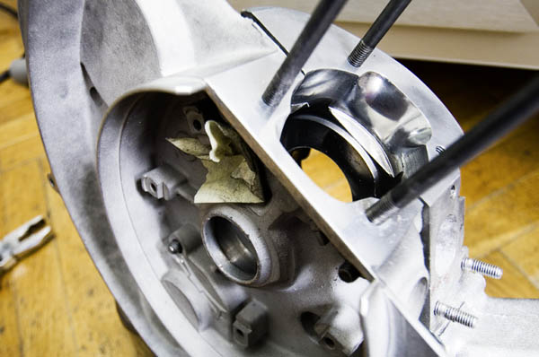

M1L Gehäuse
Kommentare 1
viennaralf
March 14, 2010 at 10:22
Autor
martin: Die ÜS vom Pott haben
einen Eintrittswinkel, der natürlich
bei Fudi & Block weitergeführt werden
sollte. Da dieser schräg nach aussen geht,
ist es sinnlos, die Üs im Block tief runter
zu fräsen. Komprende?
