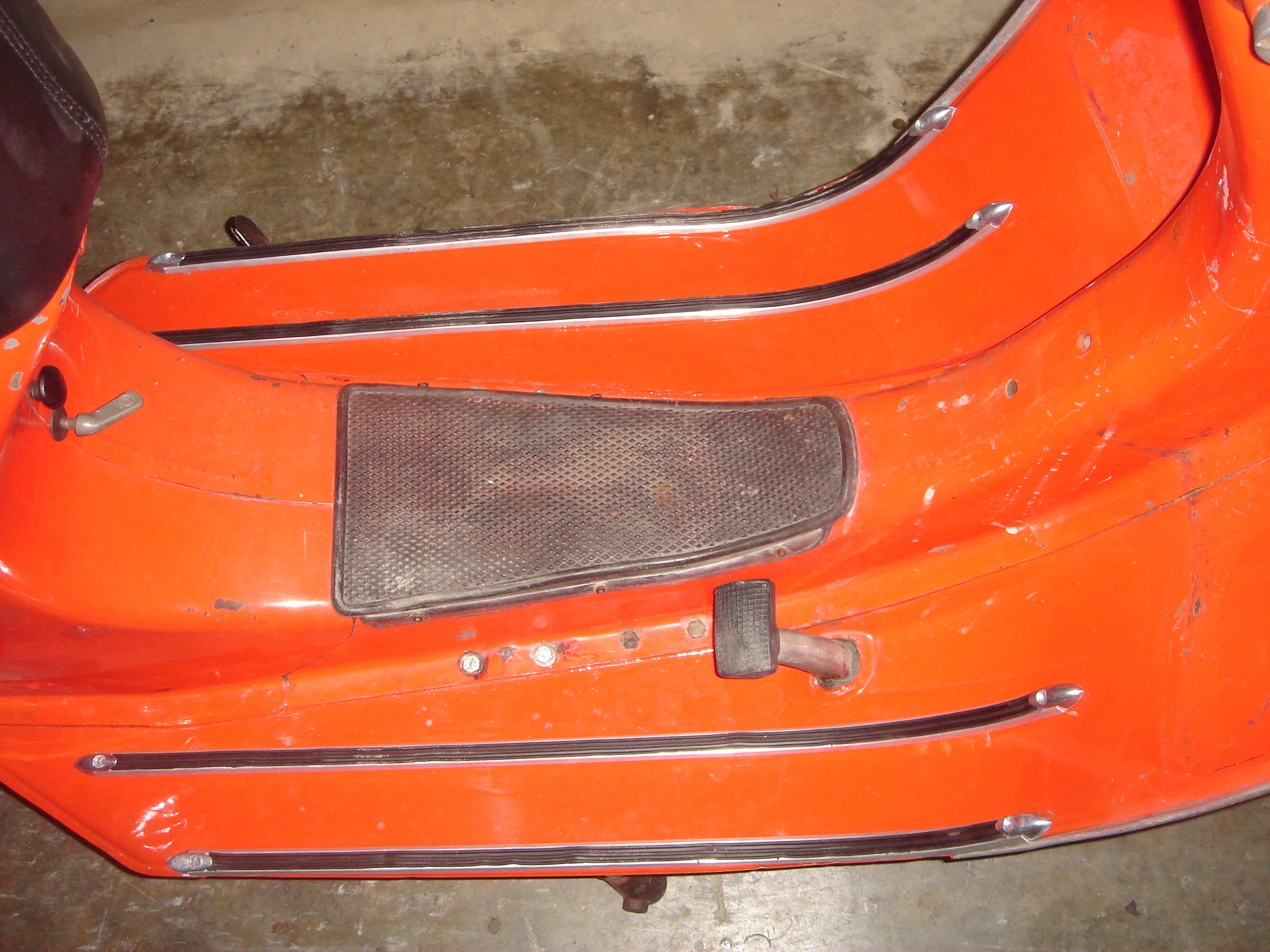

restauriertes Trittblech
  • Gio80
  • February 15, 2011 at 13:13
  • 947 Zugriffe
  • 1 Kommentar
Kommentare 1
Gio80
February 17, 2011 at 17:55
Autor
Die alten Trittleisten hab ich erstmal abgenommen, dann die Risse geschweisst und den ganzen Rost entfernt. Das ging sogar ohne Einschweissen von Blech. Dann hab ich das Blech mit Brunox grundiert, gefüllert und lackiert. Den Lack hab ich nachmischen lassen, dafür wurde einfach die Seitenklappe eingescant. Einen neuen Trittleistensatz hab ich auch noch verbaut. Schaut für den geringen Aufwand ganz gut aus.
