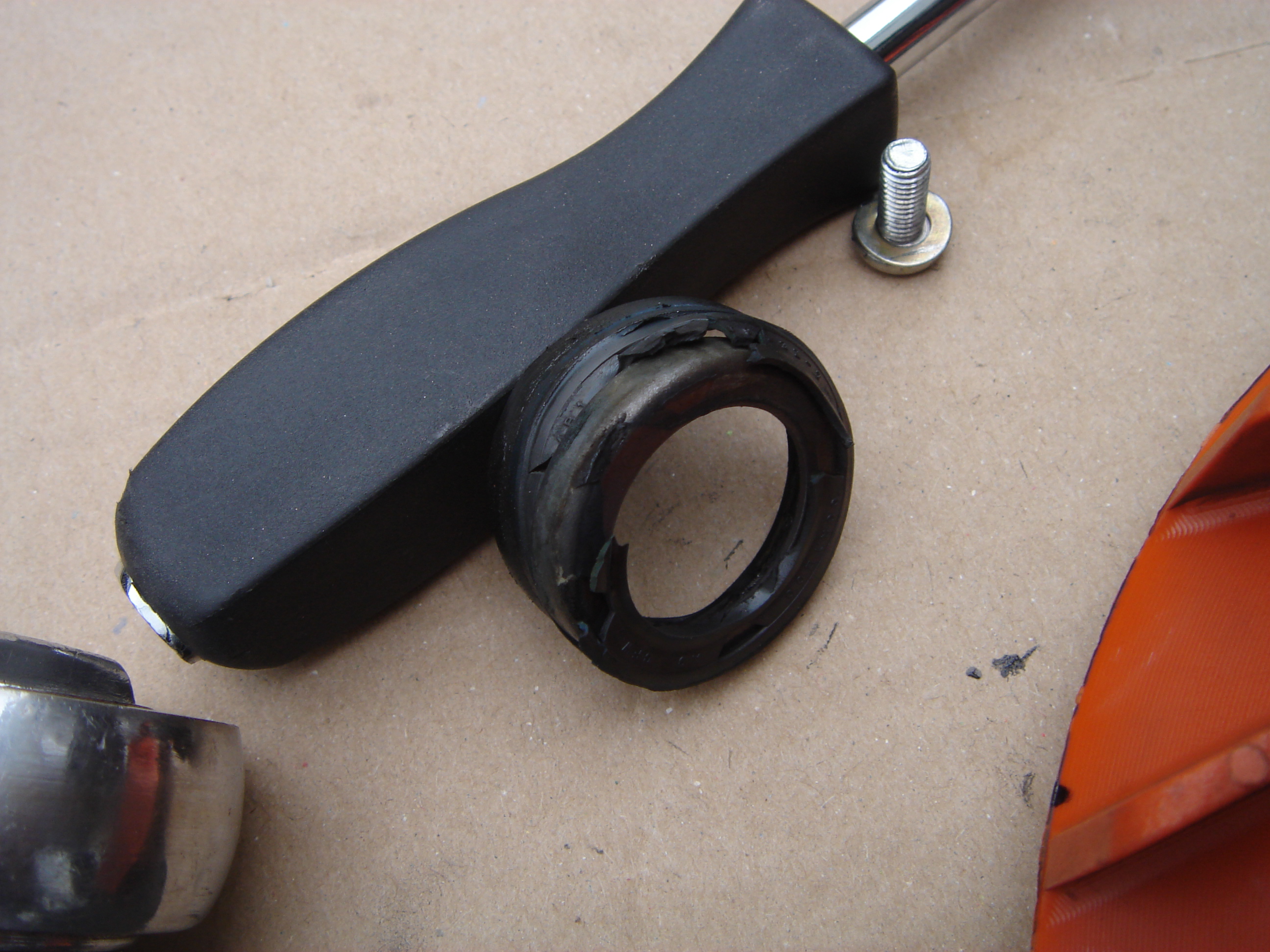

Limaseitiges Lager löst sich
Hallo leute, seit tagen hab ich falschluft, heute hab ich die Schwungscheibe abmontiert und gesehen, dass sich der innere Lagerring nach außen bewegt hat ind den Simmerring kaputtgemacht hat. Hat jemand das Problem schonmal gehabt? Ich hab das Lager innen aufgerauht, innen(!) mit schraubensicherung eingeschmiert und wieder aufgeschlagen. Dann hab ich den Rand an der Kurbelwelle noch etwas gebördelt un das Lager gegen verrutschen zu sichern. Mal sehen ob das hält...
