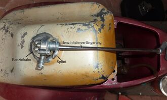

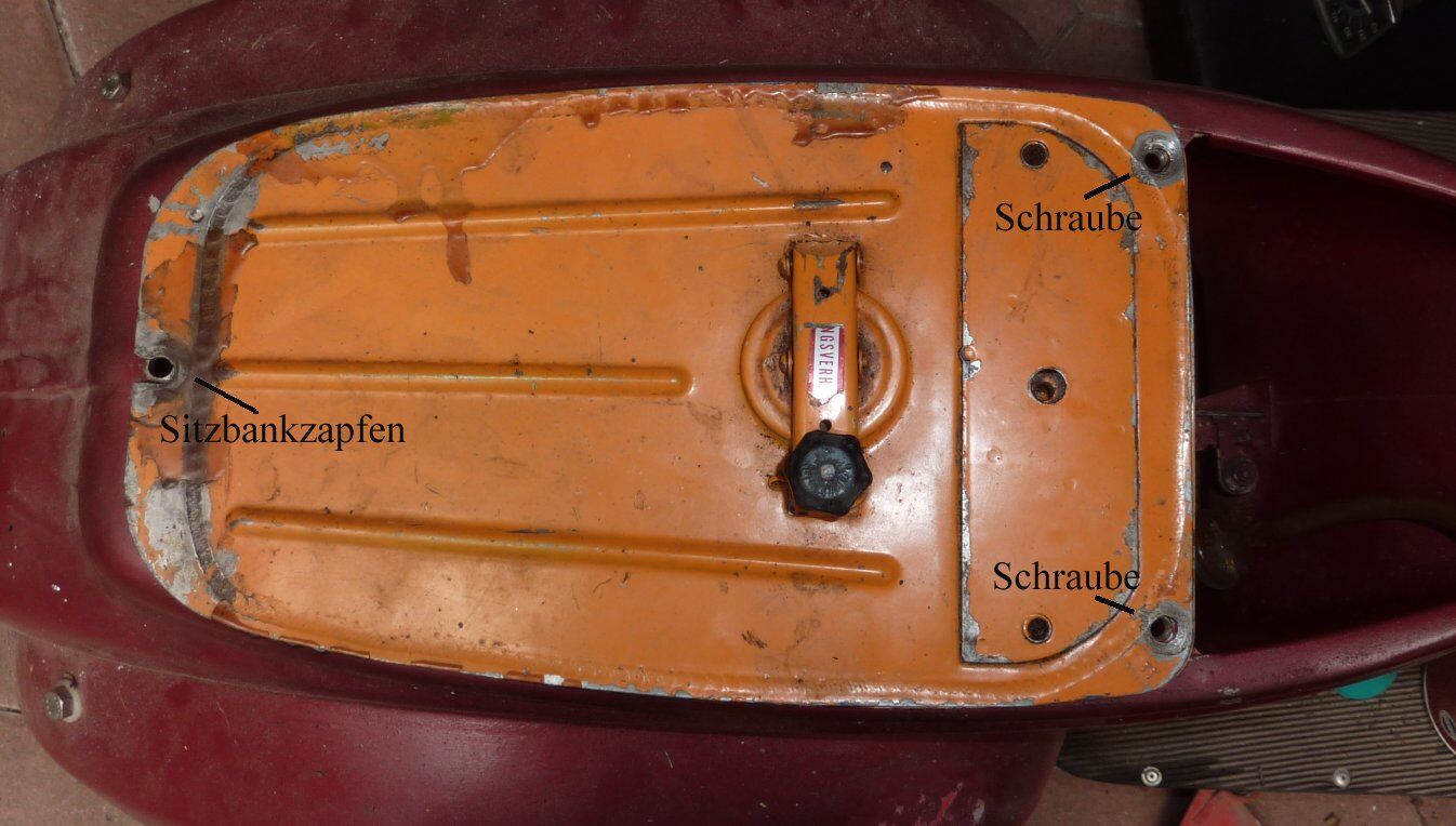

    Zuerst wird der Tank ausgebaut. Dazu wird der Sitzbankzapfen und die beiden Schrauben vorne, die den Tank halten, entfernt.

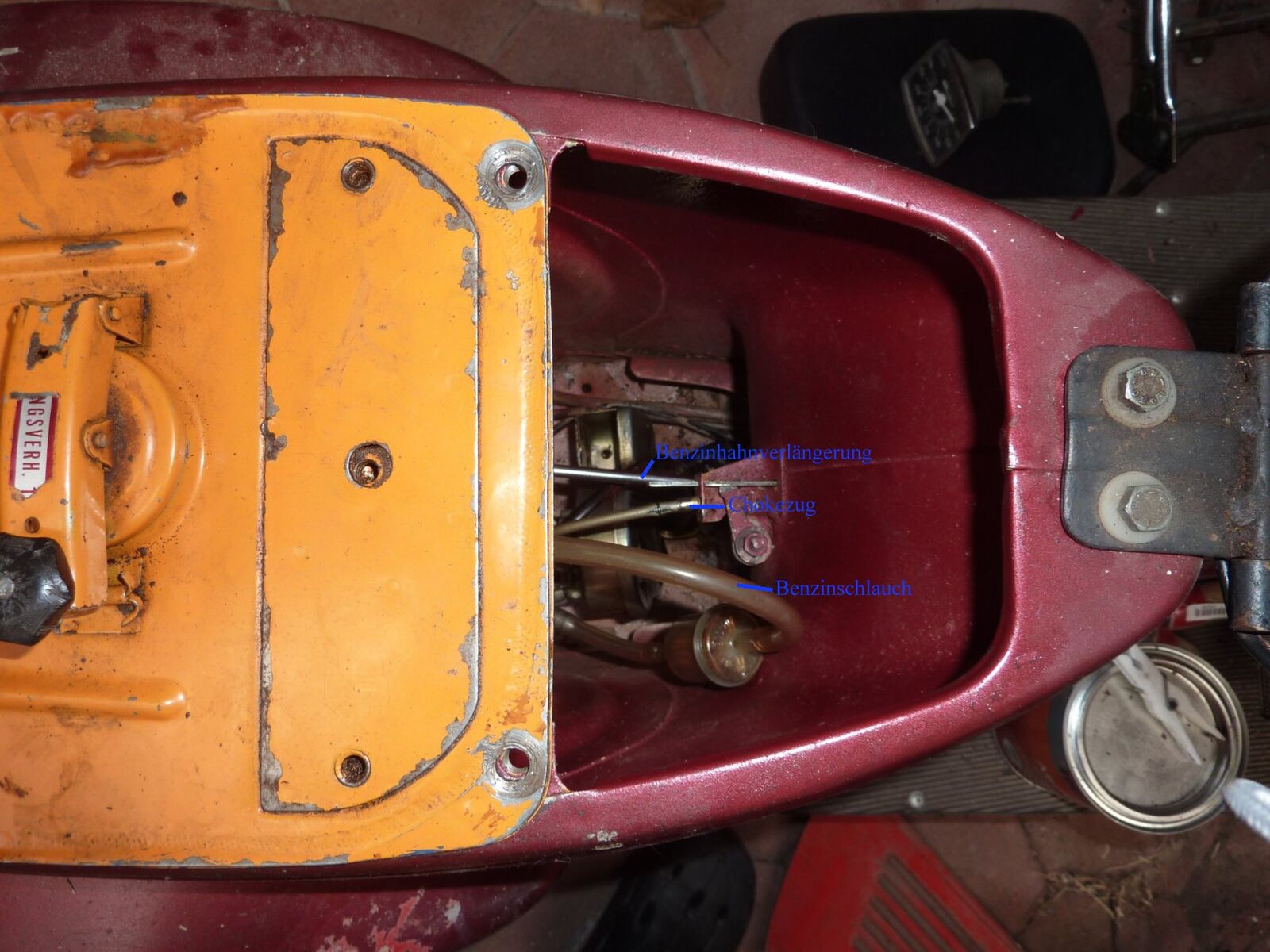

    Dann wird der Benzinhahn geschlossen und der Benzinschlauch am Vergaser entfernt. Ebenso die Benzinhahnverlängerung die von unten mit einem Splint am Benzinhahn befestigt ist. Den Splint herausziehen und die Verlängerung nach vorne aus dem Vergaserraum gezogen.
    Nun kann der Tank entnommen werden und der Vergaserraum liegt frei zugänglich da.

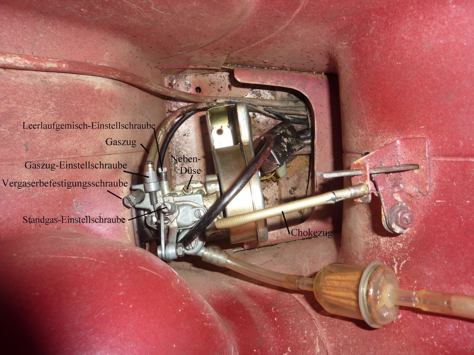

    Der Benzinschlauch, hier noch am Vergaser festgemacht, wird abgezogen und der Chokezug am Chokehebel ausgehängt. Ebenso wird der Gaszug ausgehängt und aus der Einstellschraube gezogen.

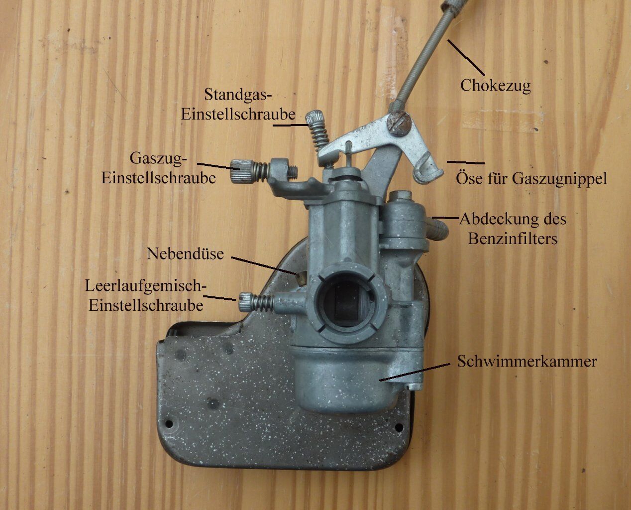

    Dann wird die Befestigungsschelle an der Vergaserbefestigungsschraube gelöst. Das geht am besten mit einem Ring- oder Gabelschlüssel obwohl auch ein Schlitz vorhanden ist. Schließlich wird der Vergaser unter leichtem Hin- und Herdrehen vom Ansaugstutzen gezogen.
    Der ausgebaute Vergaser mit den von außen zugänglichen Düsen und Einstellschrauben.
