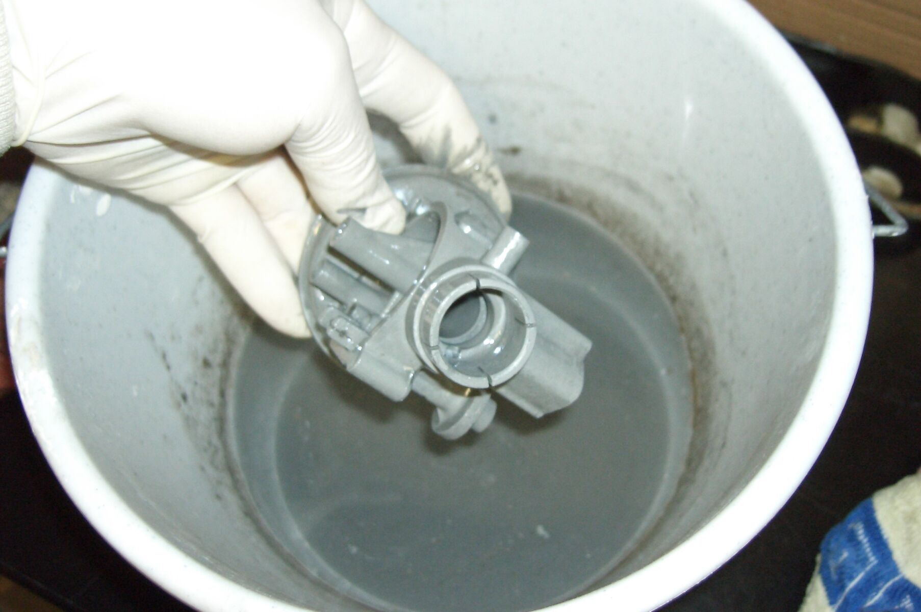

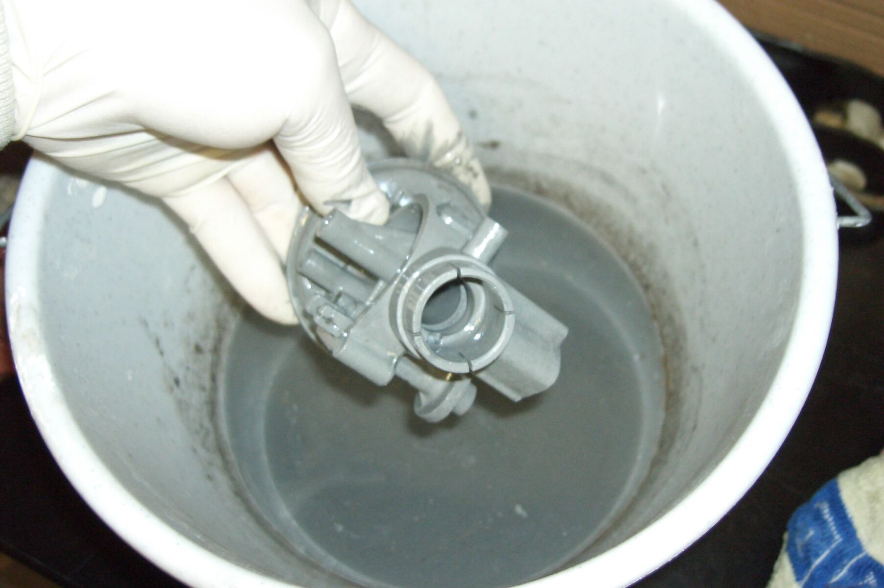

  • Hier eine Alternative um einen Vergaser ohne Kaltreiniger oder Bremsenreiniger zu reinigen.

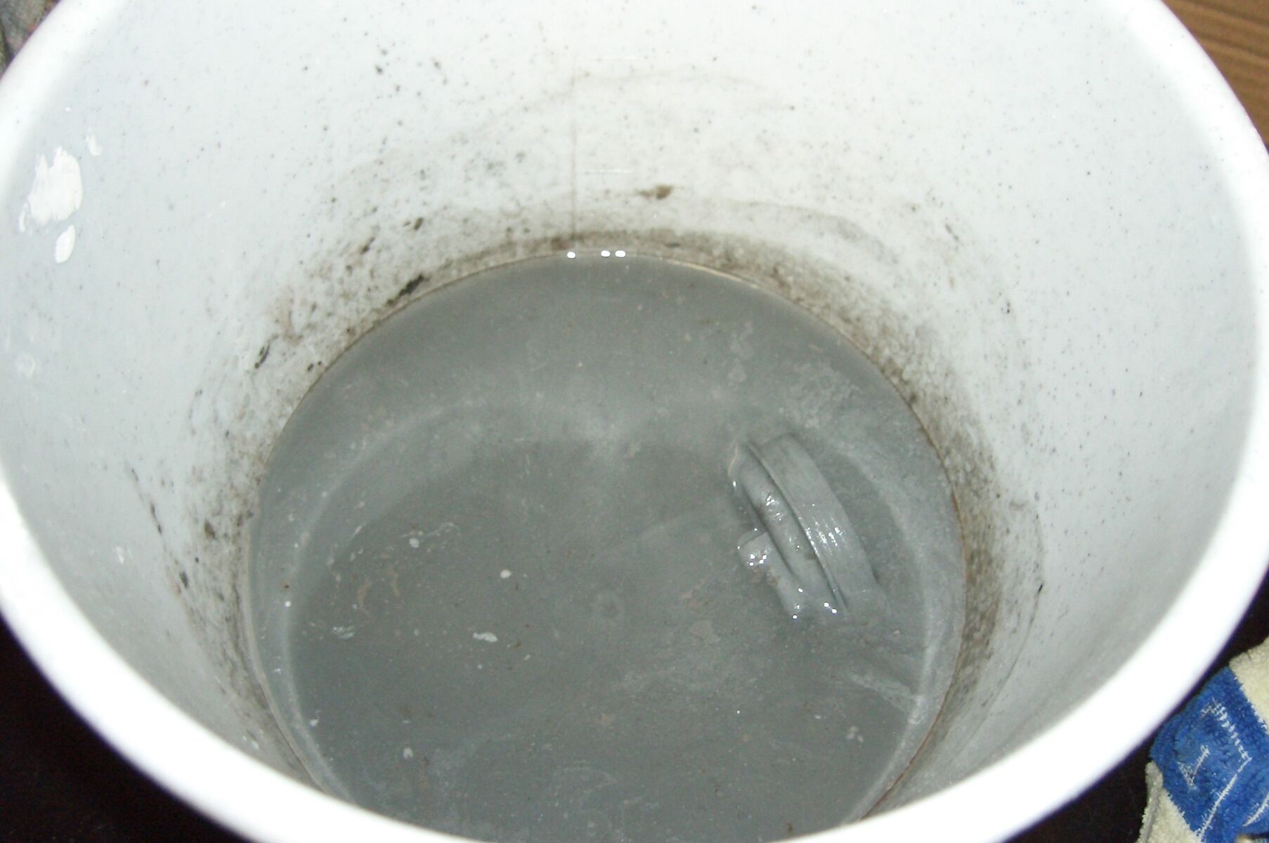

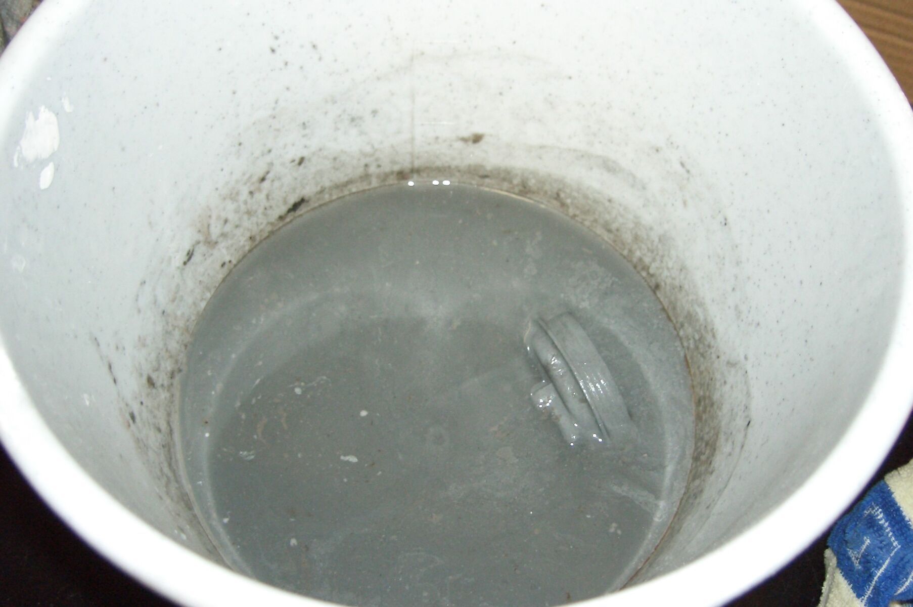

    Der Vergaser eine Nacht in Essigessenz einlegen.
    Mischung: 2/3 Wasser und zu 1/3 Essig

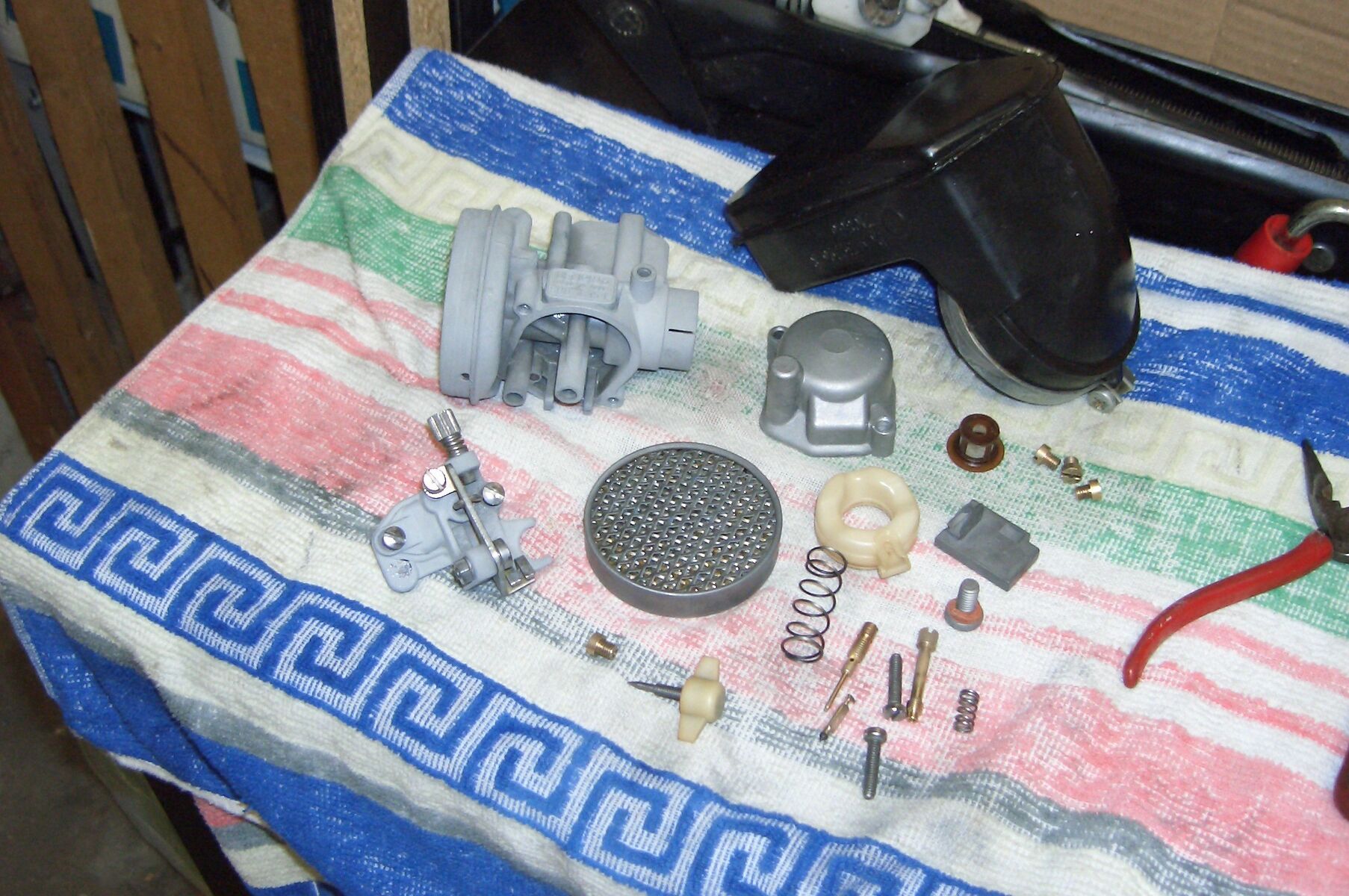

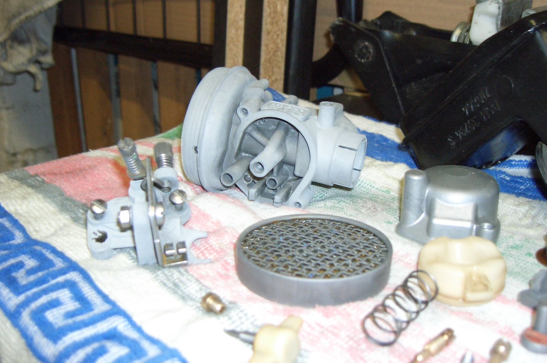

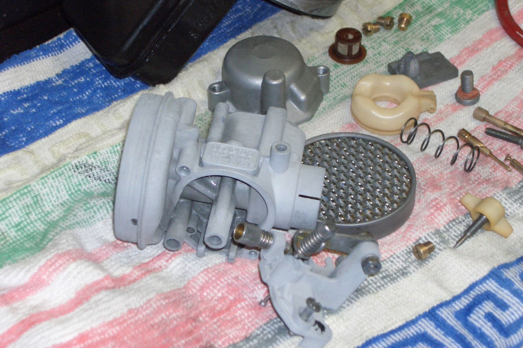

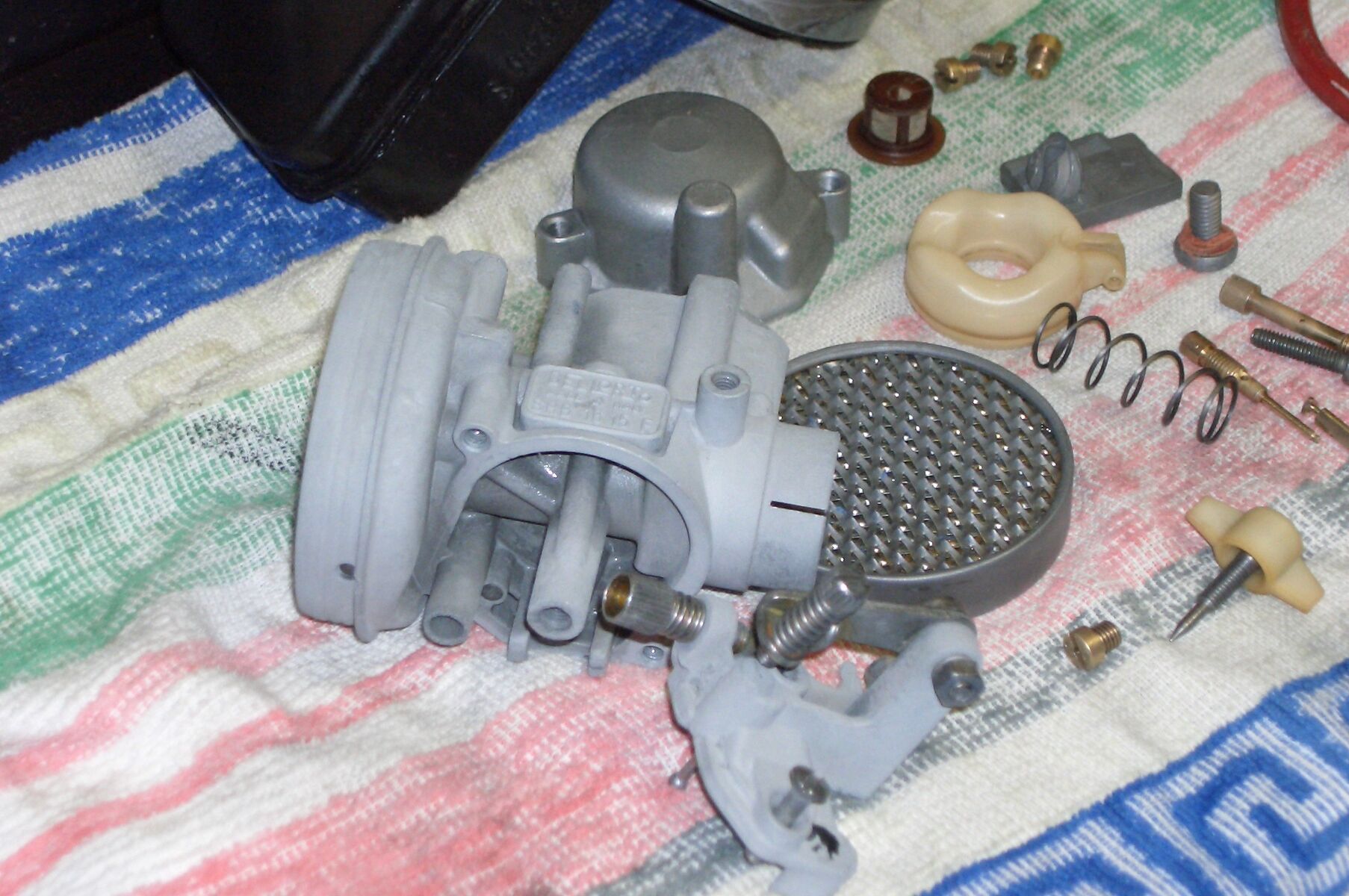

    Am Ende nach einer Stunde schrubben sieht er dann so aus:
    Ich empfehle euch aber den Vergaser nochmals ordentlich mit 8bar auszupusten.

Hallo, hab ich auch schon gemacht, funktioniert prima. Grüße Kurt
