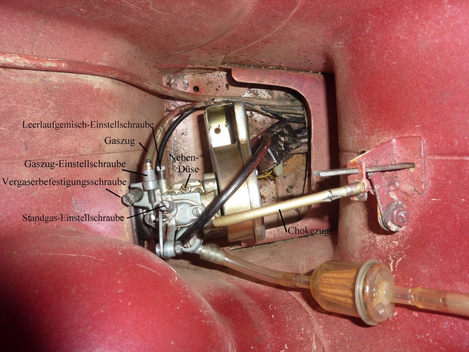

    1 [lexicon='Vespa Vergaser einstellen',''][/lexicon]
    Zum Einstellen den Vespa Vergaser in Grundeinstellung. Zur besseren Beschreibung der Teile ist der Tank entfernt.
    • Die Gaszugeinstellschraube soweit herausdrehen das bei Drehung des Gasgriffs der Gasschieber sofort anspricht. Die Leerlaufgemischeinstellschraube (LGES) bis zum Anschlag hineindrehen, dabei keine Gewalt anwenden, und dann 1,5 - 2 ganze Umdrehungen wieder herausdrehen.
    • Die Vespa starten und warmfahren
    • Den Roller auf einer ebenen Fläche hinstellen und abstützen oder von einem Helfer festhalten lassen. Nicht auf den Ständer stellen.
    • Das Standgas mit der Standgaseinstellschraube (SGES) so einstellen das der Motor rund ohne erhöhte Drehzahl läuft
    • Die LGES langsam reindrehen. Dabei steigt die Drehzahl an.
    • Langsam weiterdrehen bis die Drehzahl wieder abfällt.
    • Dann eine Viertelumdrehung wieder herausschrauben.
    • Das Standgas nun mit der SGES wieder auf Leerlaufdrehzahl einstellen
    Bei PK-Vergasern hat die LGES einen weißen Plastikkopf.
    Wenn Du alle Schritte durchgegangen bist, sollte Deine Vespa wieder einwandfrei laufen.
    "Vespa läuft", ist der Ausspruch welcher Dir jetzt über die Lippen gehen sollte.
    Wenn nicht, kontrollieren das Gemisch, die Hauptdüse, die Nadel und nochmal alle oben aufgeführten Einstellungen.
