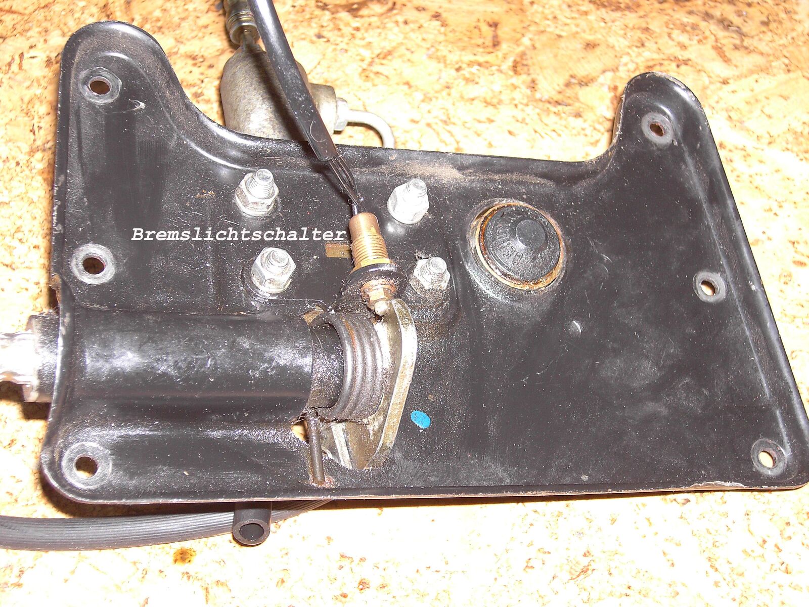

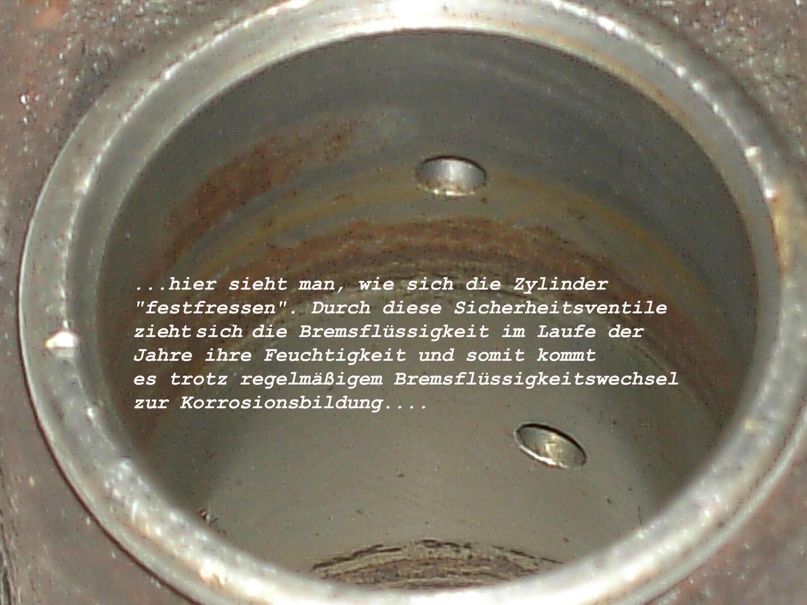

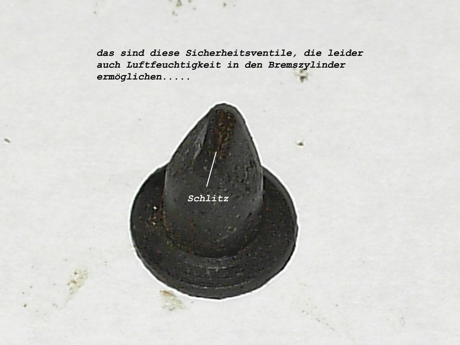

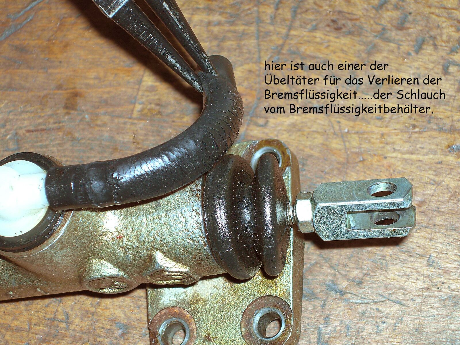

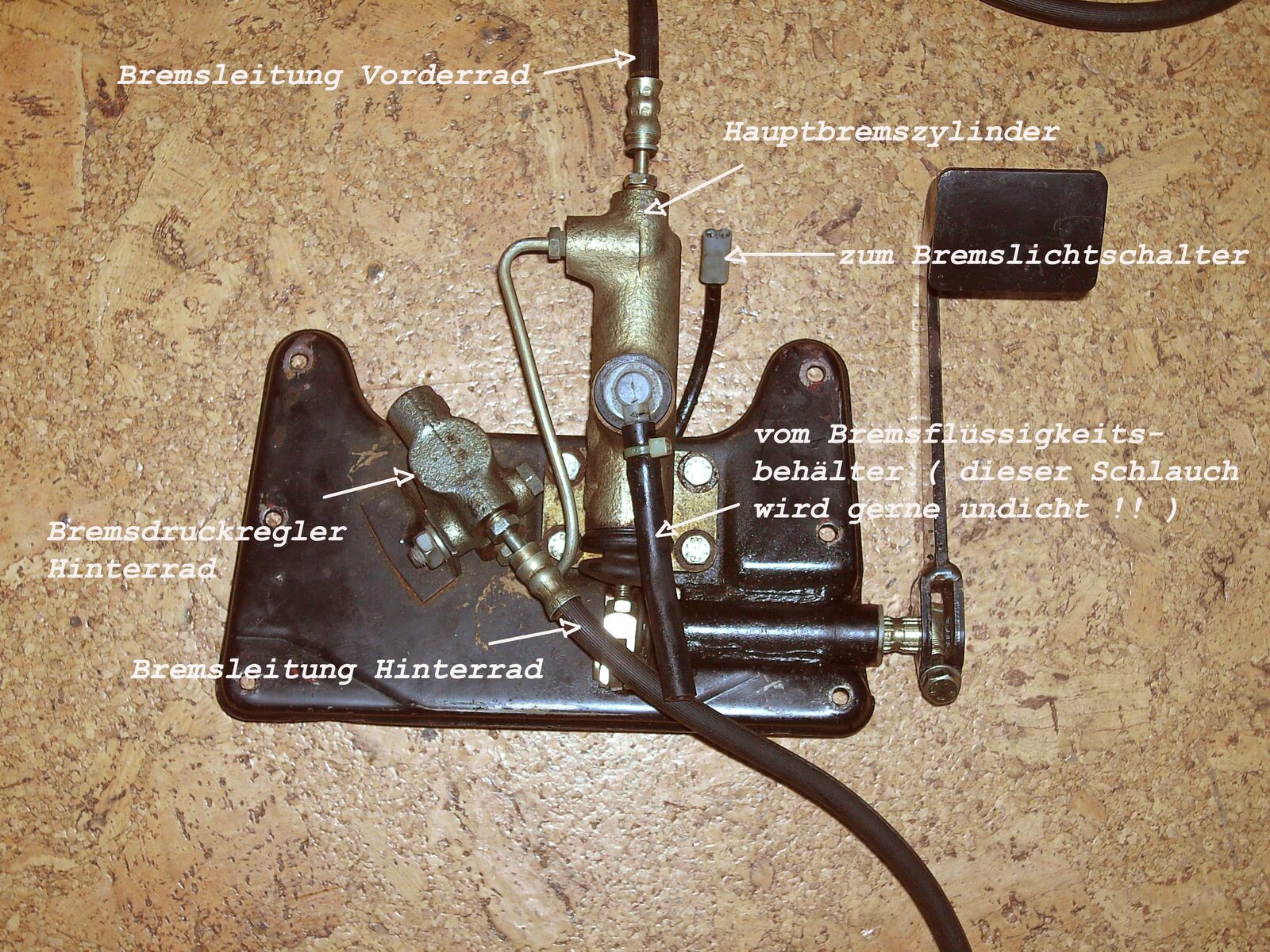

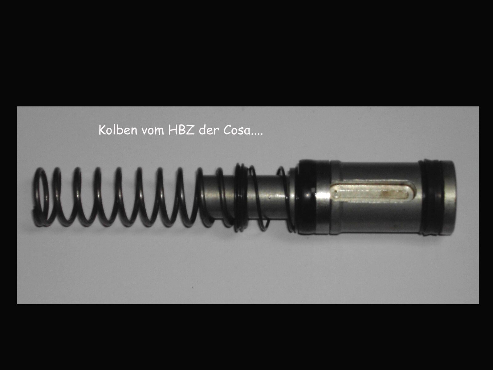

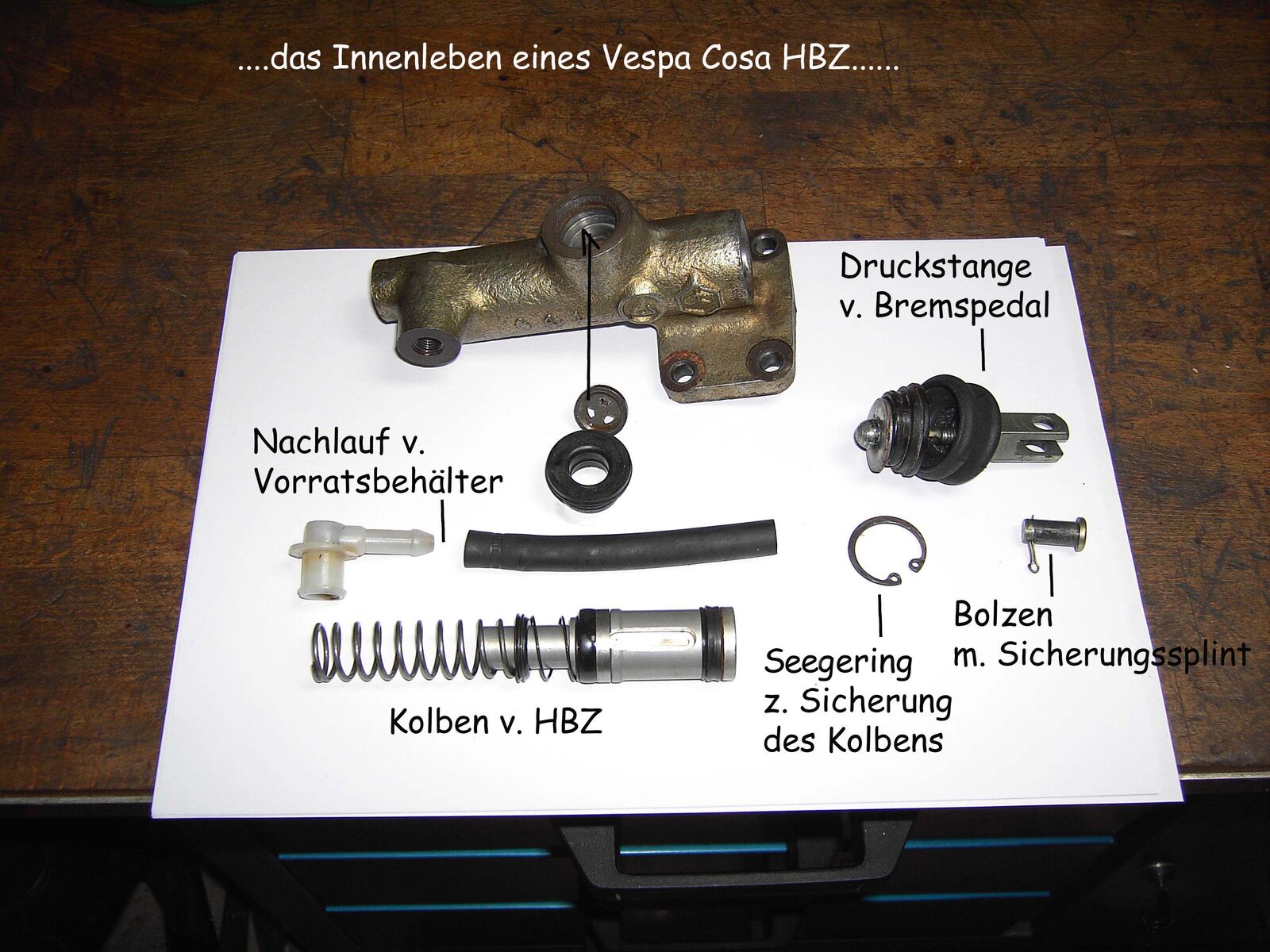

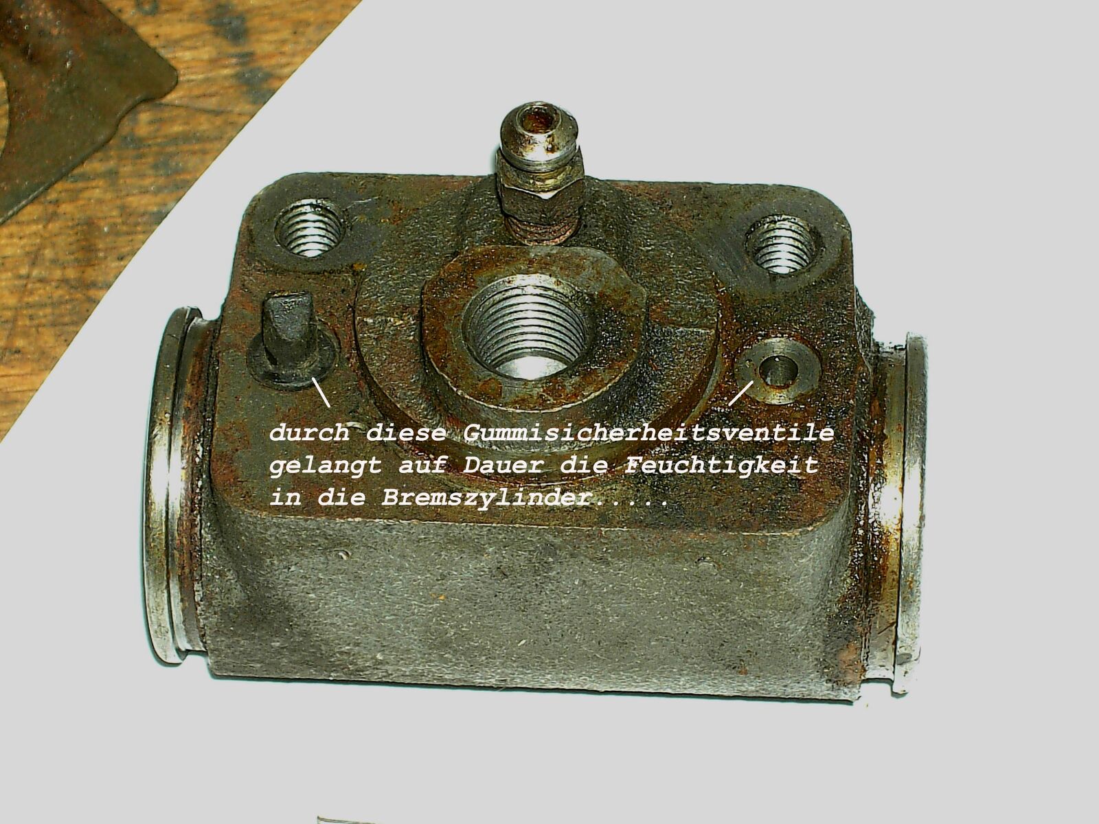

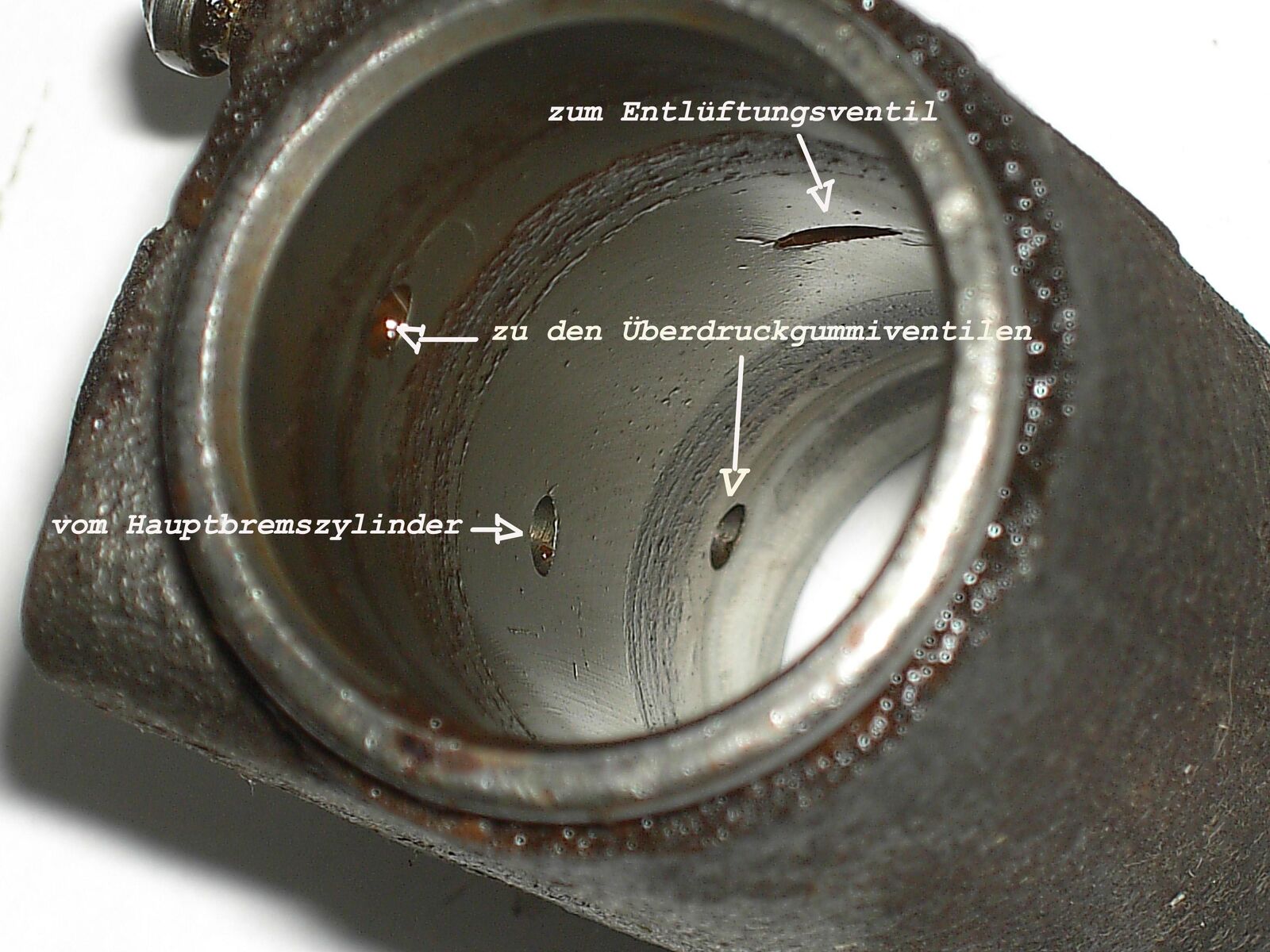

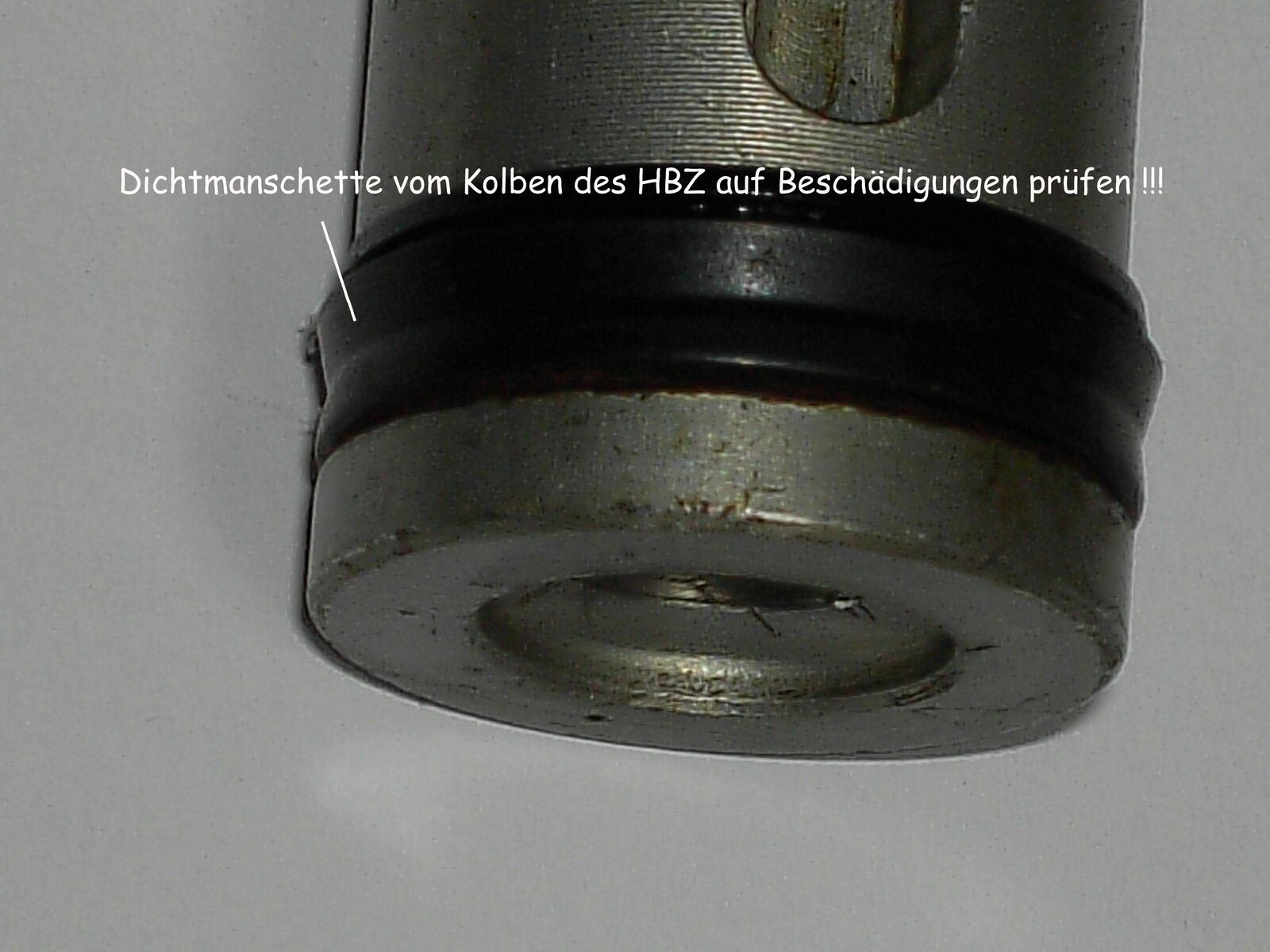

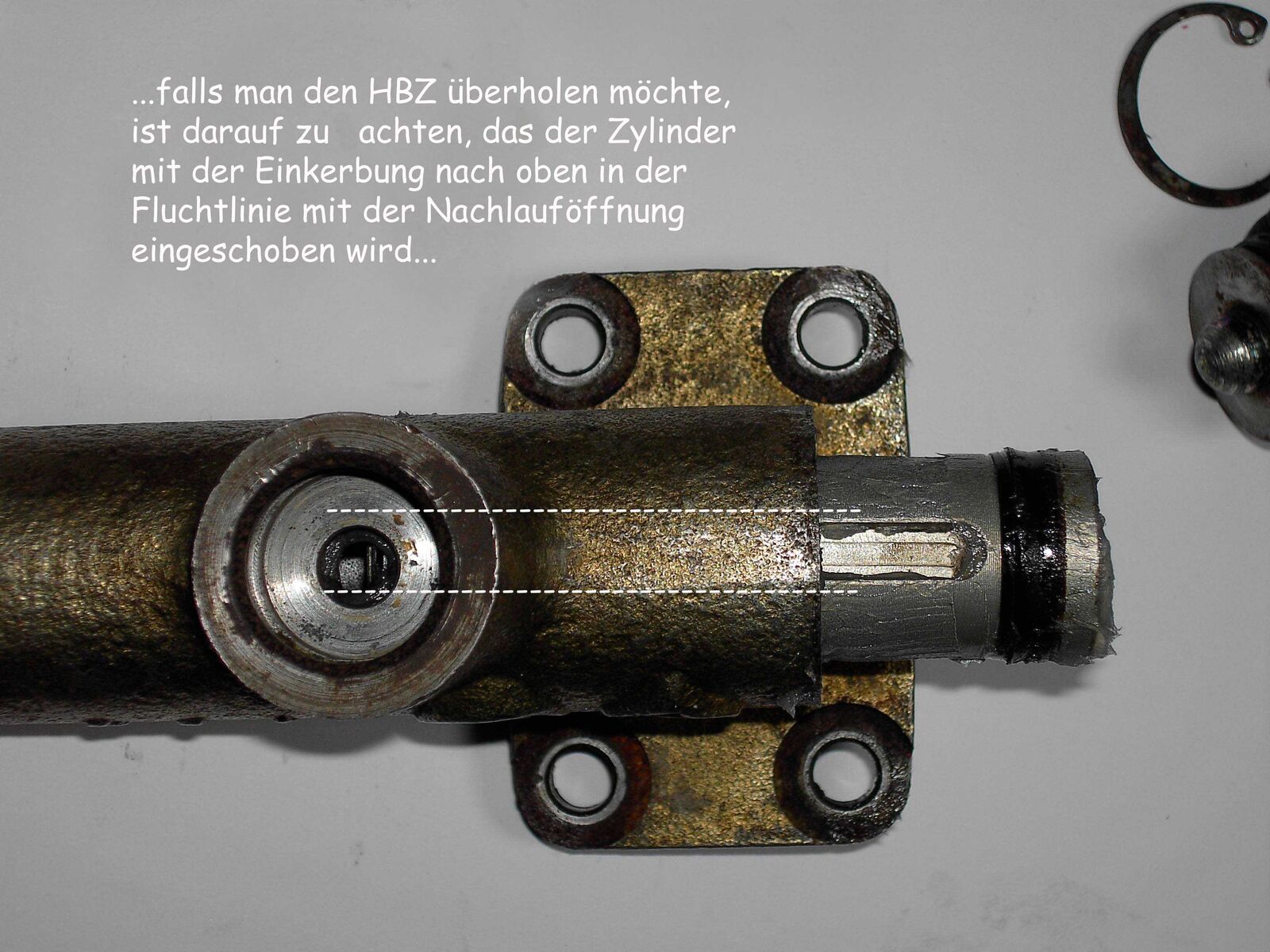

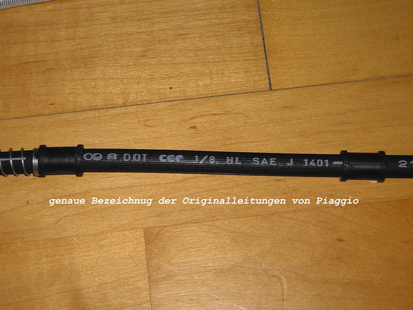

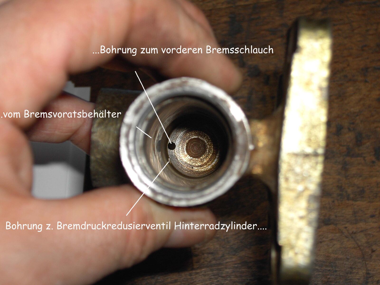

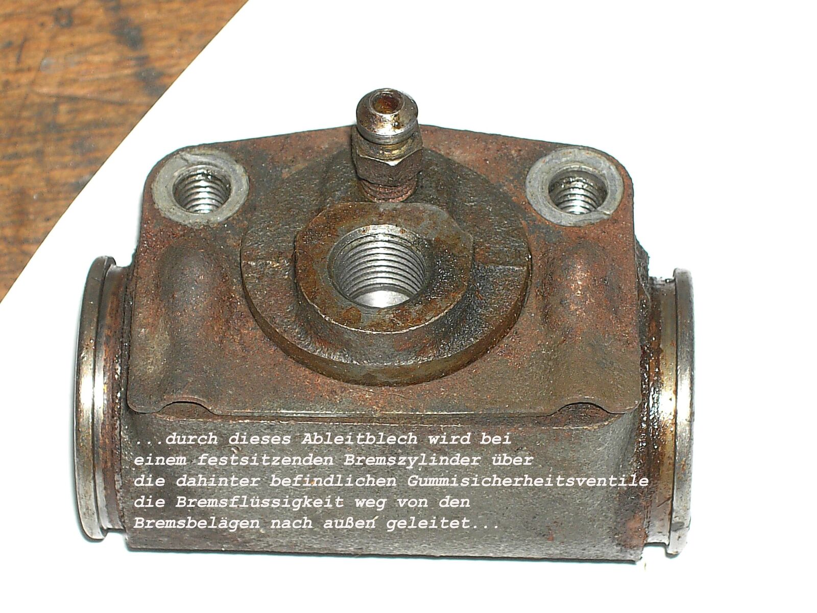

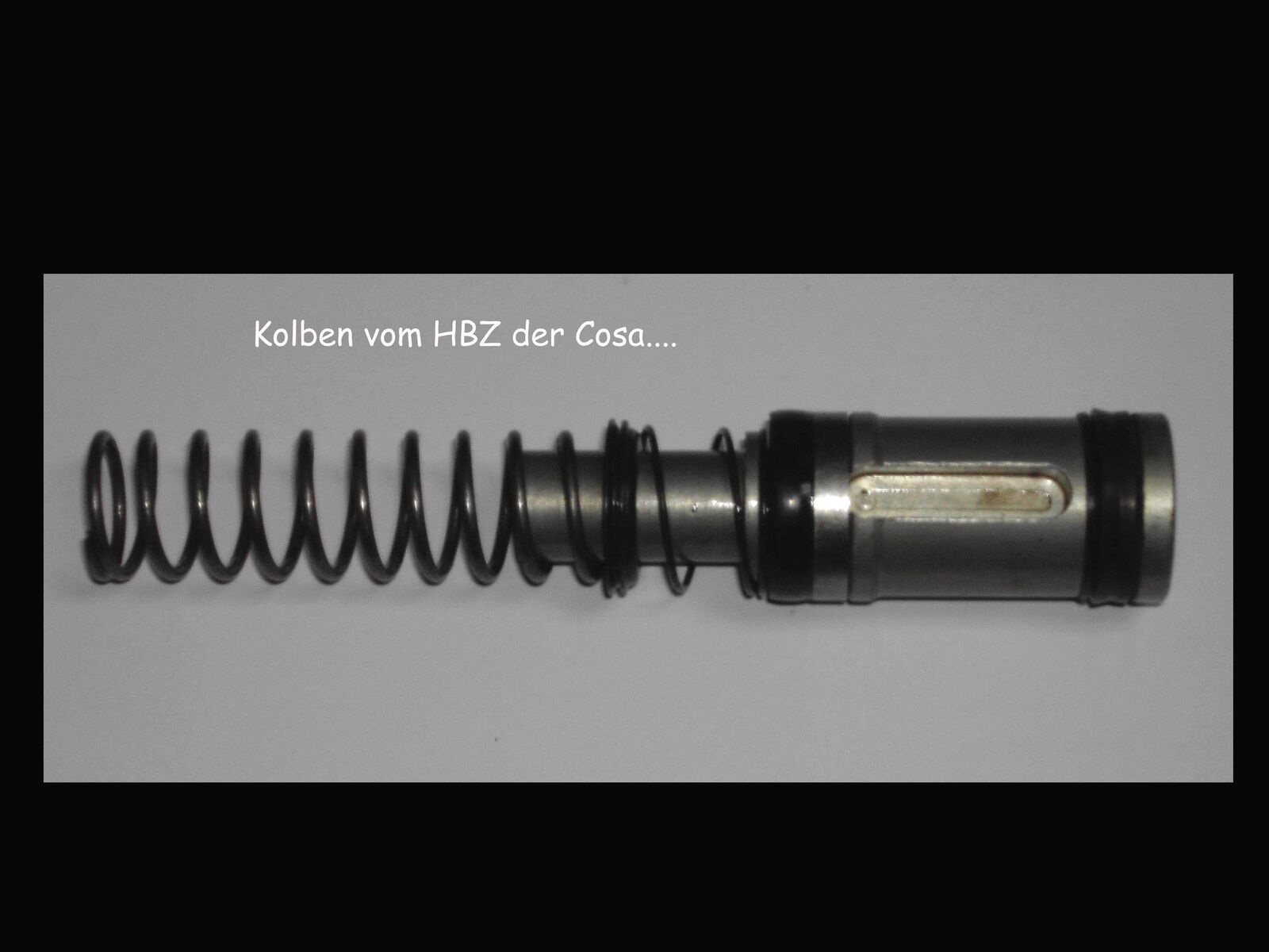

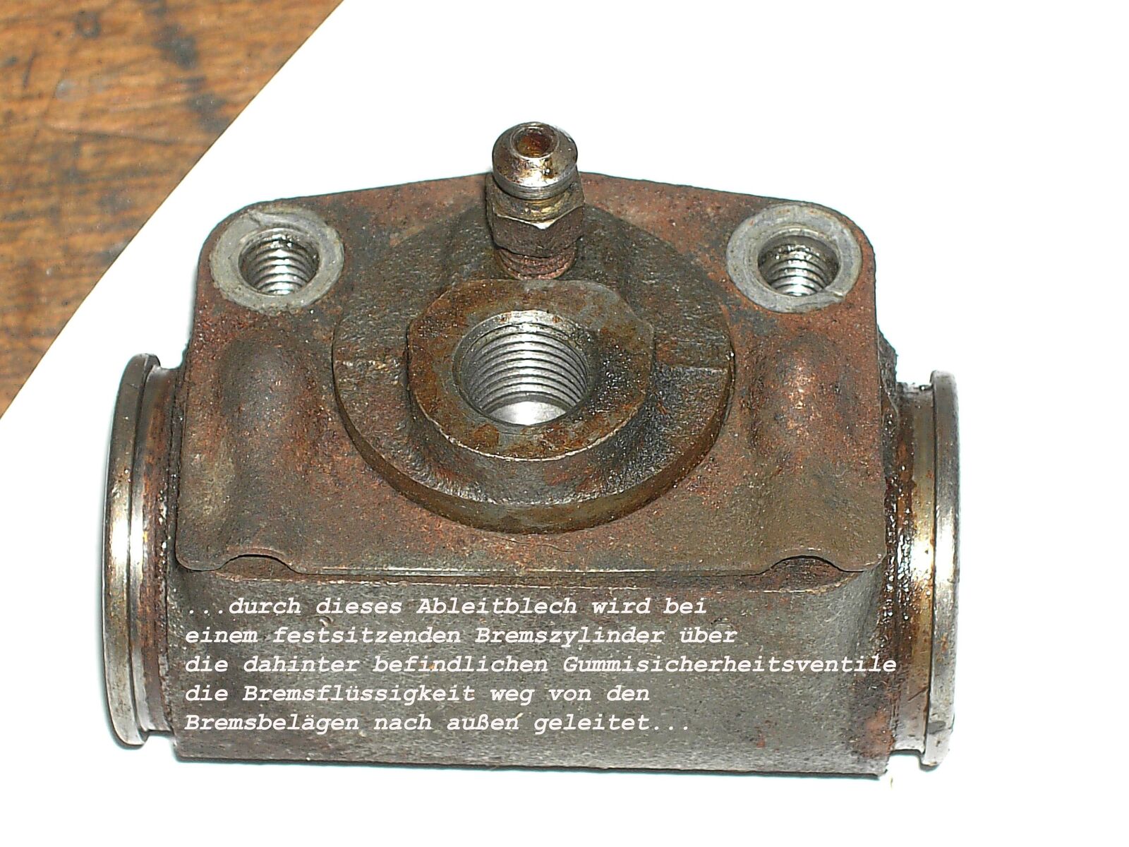

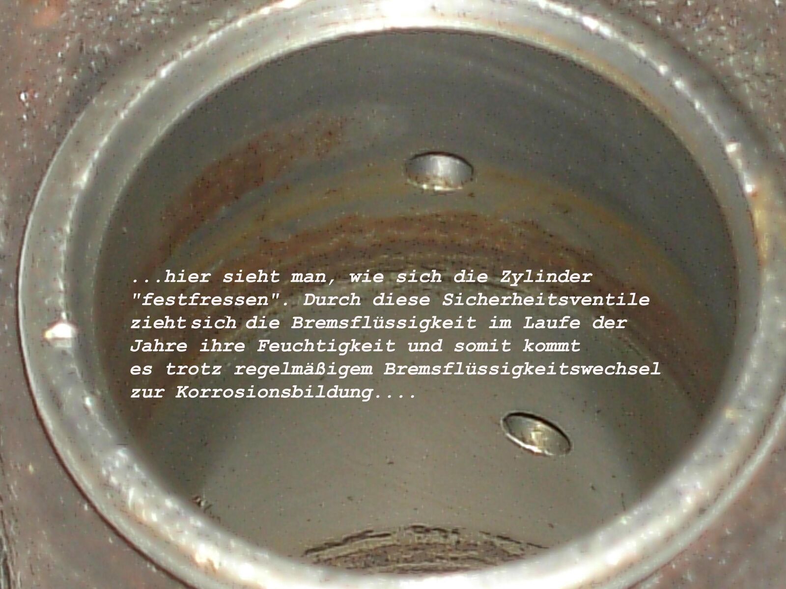

  • Auf vielen Bildern wird erklärt warum die Radbremszylinder der Cosa so gerne festrosten. Und das Innenleben des hinteren Bremszylinder der COSA.
    1 Warum der Radbremszylinder der Cosa festrostet
    2 Der hintere COSA Bremszylinder im Detail oder auch "Das Innenleben"
