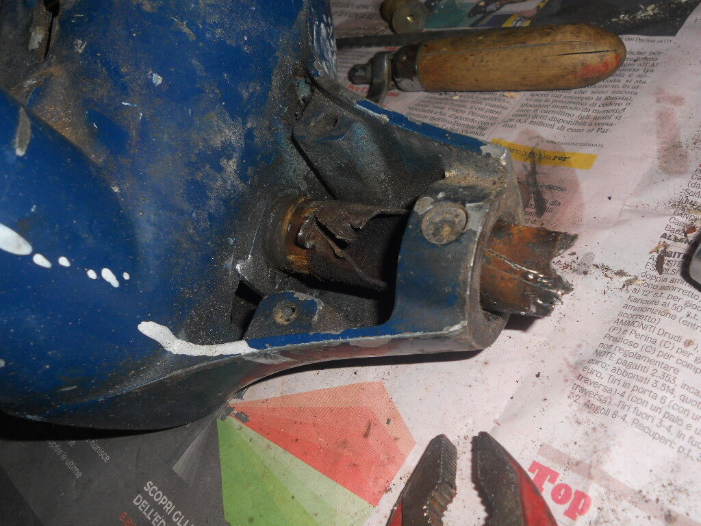

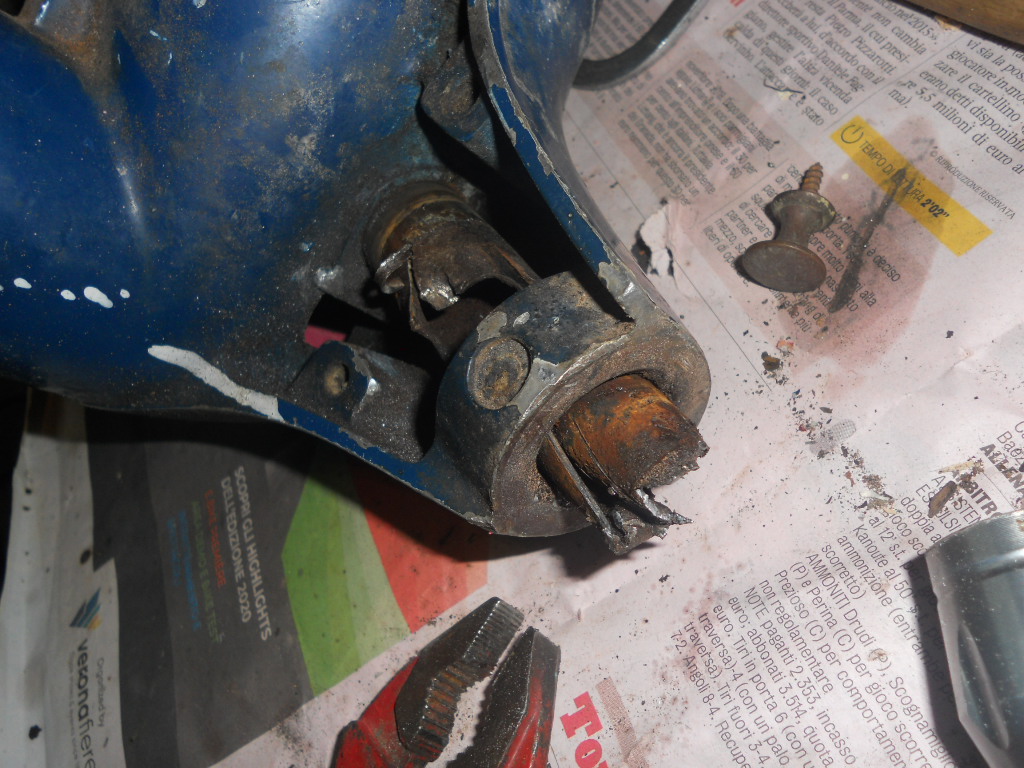

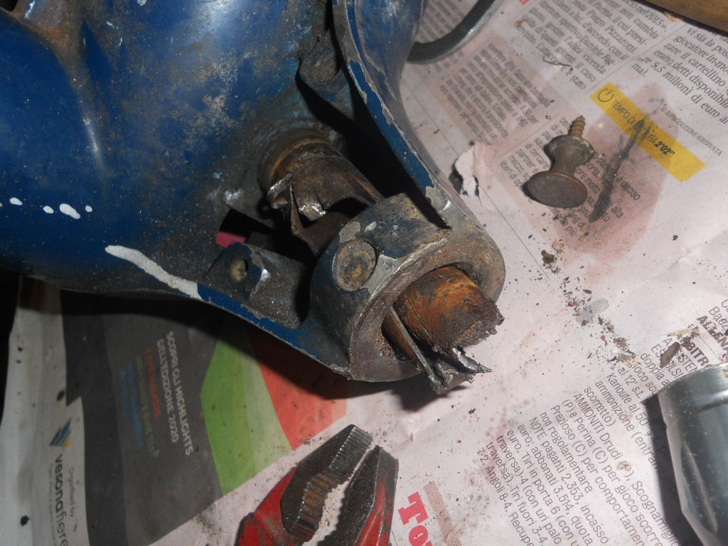

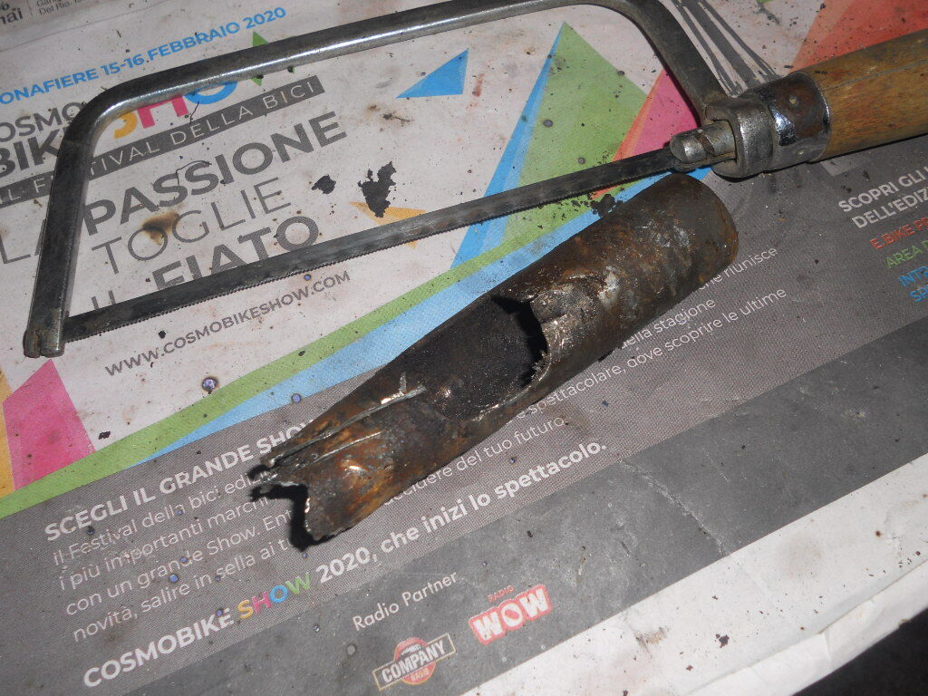

    Kürzlich hat mir Einer einen der super raren Lenker der V50N verkauft, als leicht zu reparieren, aber in meinen Händen sah ich bald, da brauchts
    Geduld und Spucke und eine "Pucksäge"

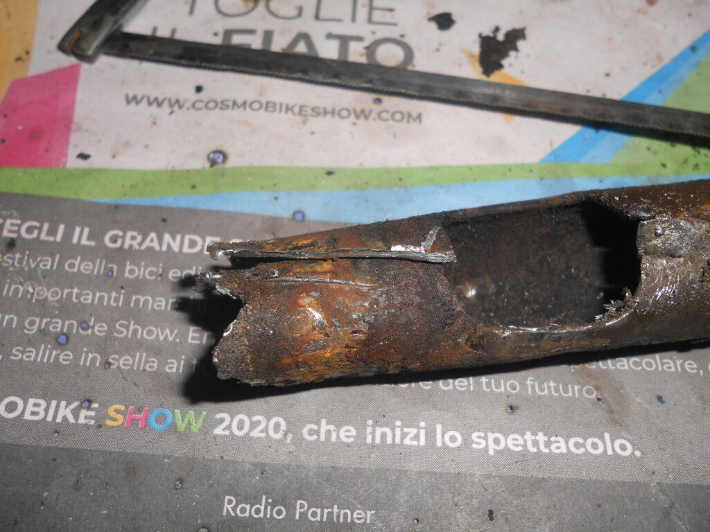

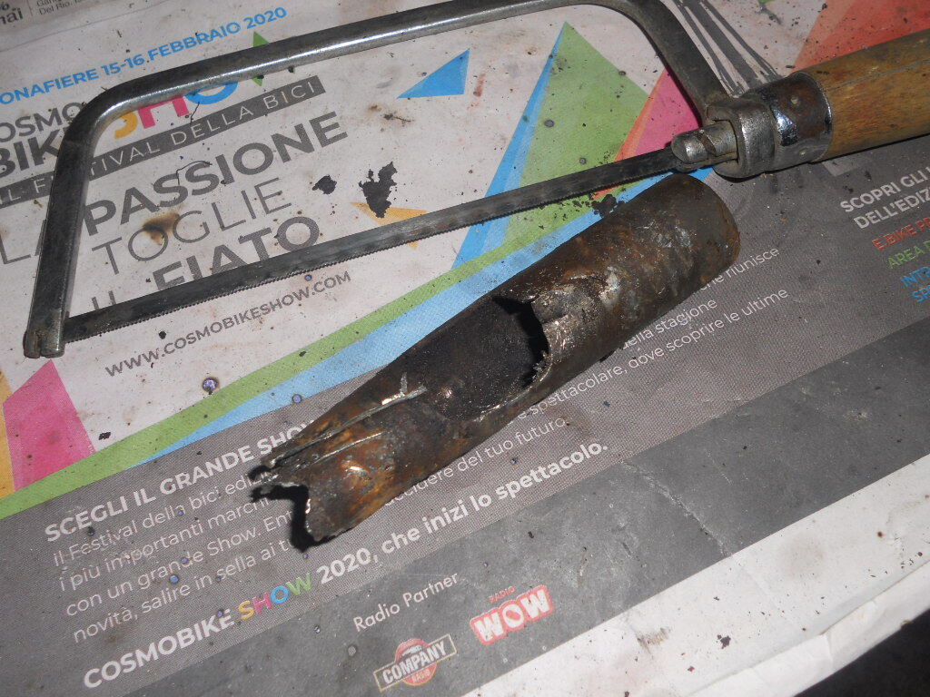

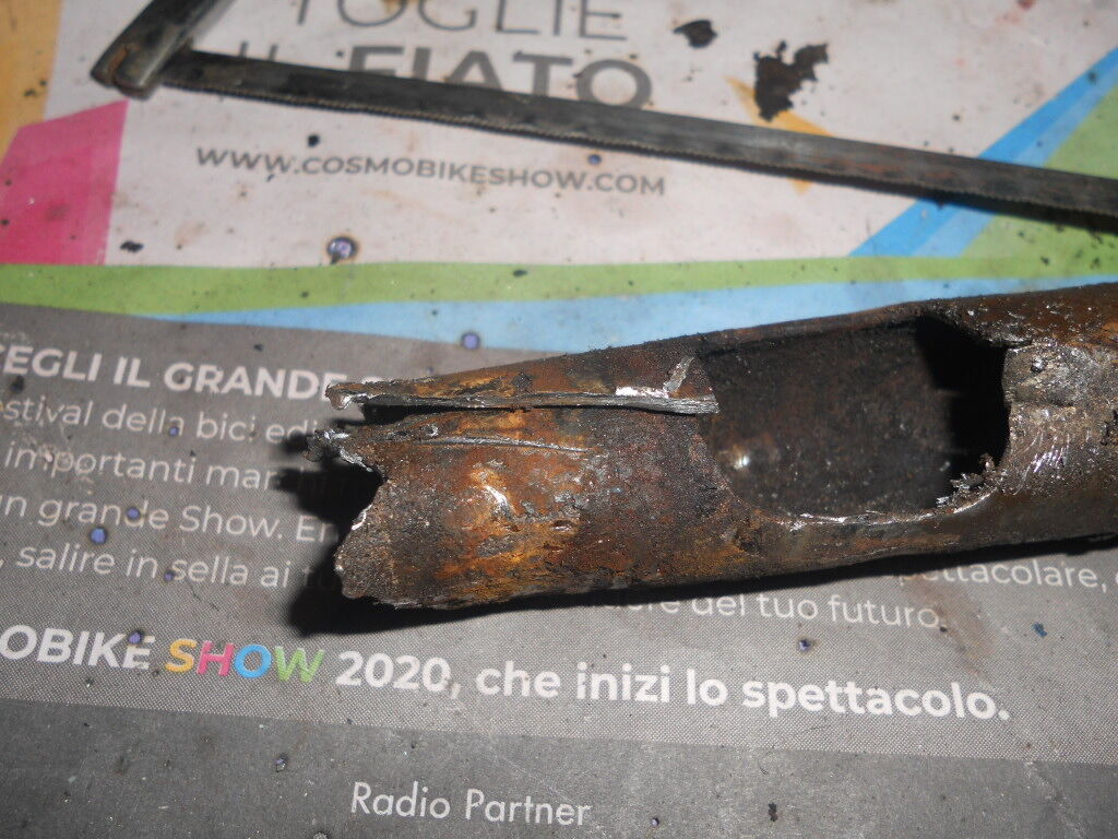

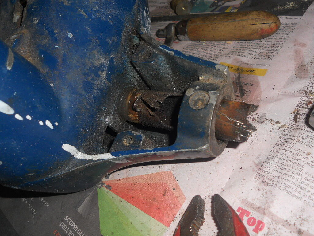

    Anbei ein paar Fotos , das Schaltrohr war total blockiert wegen Korossion und das meiste vom Rohr schon abgenudelt mit höchster unsinniger Gewalt. Meistens , wenn die Schalt-oder Gas- Rohre blockiert sind ,genügt Spray und Gasflamme, durch Erwärmen vom Alukörper dehnt sich das Alu und gibt langsam das Rohr frei
    In meinem Fall kramte ich die Pucksäge von Opa aus, fädelte sie in das Rohr und bei der Aussparung vom Bowdenzug wieder heraus, dann
    einen Schlitz ins Rohr sägen ,nach einer halben Stunden und viel Schweiß bin ich durch bis aufs Alu, dann mit einem dünnen Meisel das Rohr nach innen falten -und schon hat sich alles bewegt und der Rest ist rausgekommen- Juchu, habs geschafft
