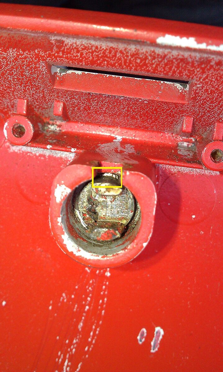

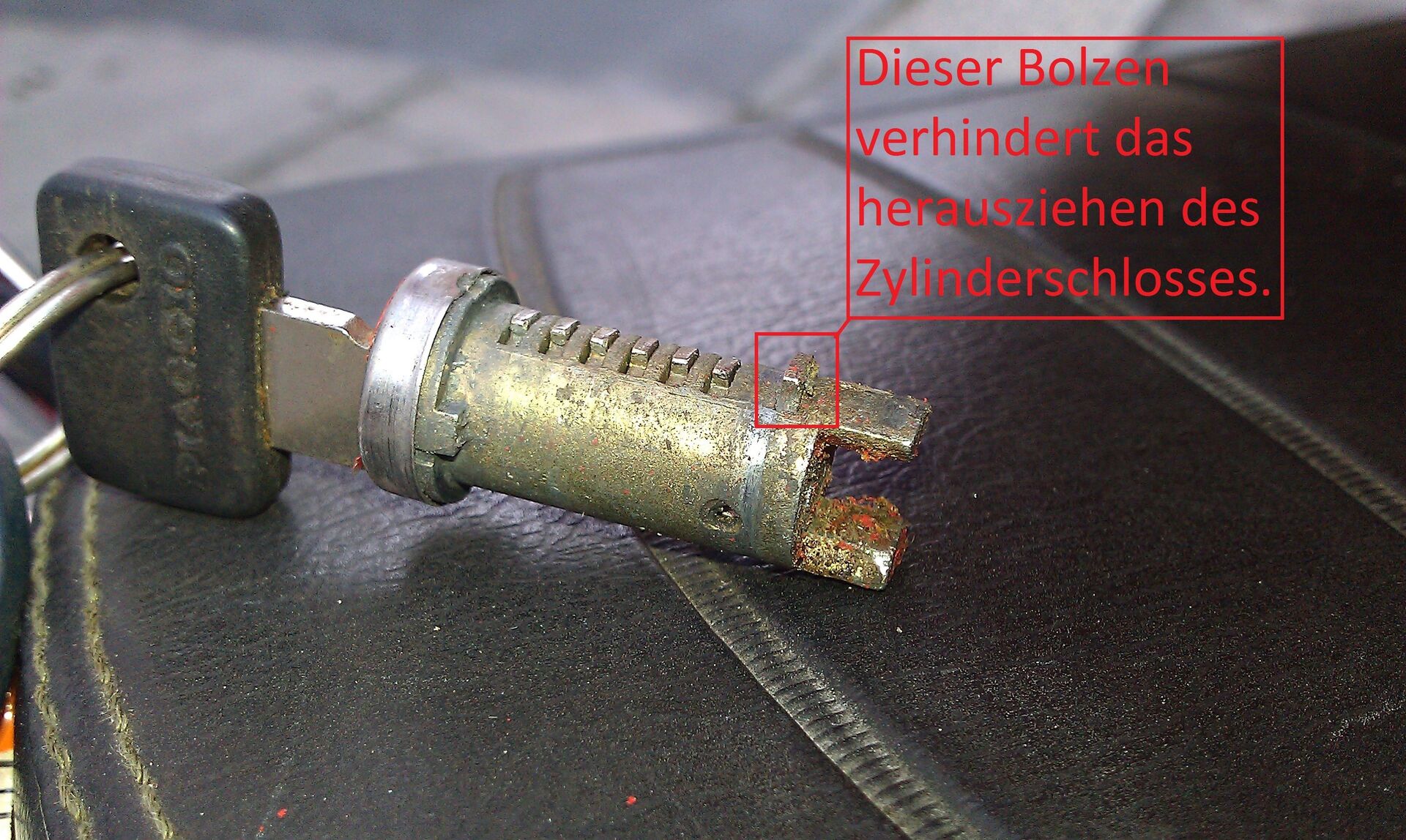

  • Bilder zum Ausbau eines Schließzylinder des Handschufaches einer Vespa PK50s.
    Wenn man mal dazu kommt die Schlösser zu wechseln dann stellt sich die Frage wie sie ausgebaut werden.
    Diese Frage ist bei mir aufgekommen und ich hatte nichts dazu im Forum gefunden.
    Hier mal zwei Bilder was man machen muss um einen Schließzylinder aus einem Handschuhfach einer PK50s auszubauen.
    Dies sollte bei den anderen Schlösser theoretisch ähnlich gehen, außer beim Zündschloss.
