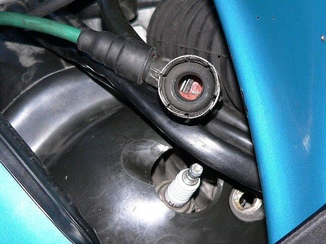

    2 Den Zündkerzenstecker richtig auf die Zündkerze stecken
    Es gibt zweierlei Zündkerzenstecker! Die einen werden auf einen Zündkerzennippel gesteckt der auf dem Zündkerzengewinde aufgeschraubt ist, die anderen werden direkt auf das Zündkerzengewinde aufgesteckt.
    1. Zündkerze ohne Zündkerzennippel und mit altem Bakelitstecker:
    2. Neuer Zündkerzenstecker zum aufstecken auf das Zündkerzengewinde mit Gummistulpe:
    3. Zum Vergleich Zündkerze mit Zündkerzennippel und einem passenden Zündkerzenstecker:
    Kleiner Nachtrag: Der als Bakelitstecker bezeichnete Zündkerzenstecker ist ein Bremi 10239/1 und das Material wird dort als "Isolierstoff" bezeichnet. Der Stecker ist für Zündkabel bis 5,5 mm und hat 1000 Ohm. Wer das gezeigte Bild interpretieren kann, macht auch nicht den gleichen Fehler wie ich:
    Man sieht hier von der Zündkerze nur das Gewinde womit die Art des Anschluss' gemeint ist.
    Auch bei NGK-Steckern gibt es welche zum Anschluss auf das Gewinde, deren Bezeichnung endet auf "F". Die Bezeichnung der NGK-Stecker zum Anschluss auf den Nippel (oder auch Anschlussmutter) endet auf "E". Also auch mit NGK-Steckern muss man das beachten.

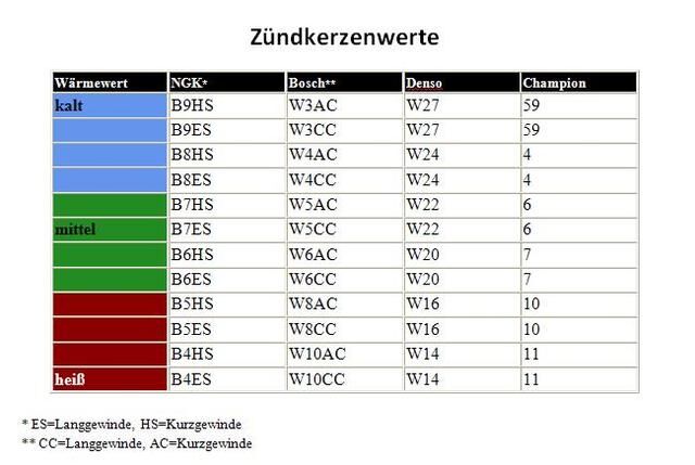

    5 Zündkerzenwerte
    Verschiedene Hersteller haben auch minimale Unterschiede z.B. im Wärmegrad der Kerze, aber ein Richtwert der Werte zwischen den Herstellern kann man schon ersehen:
