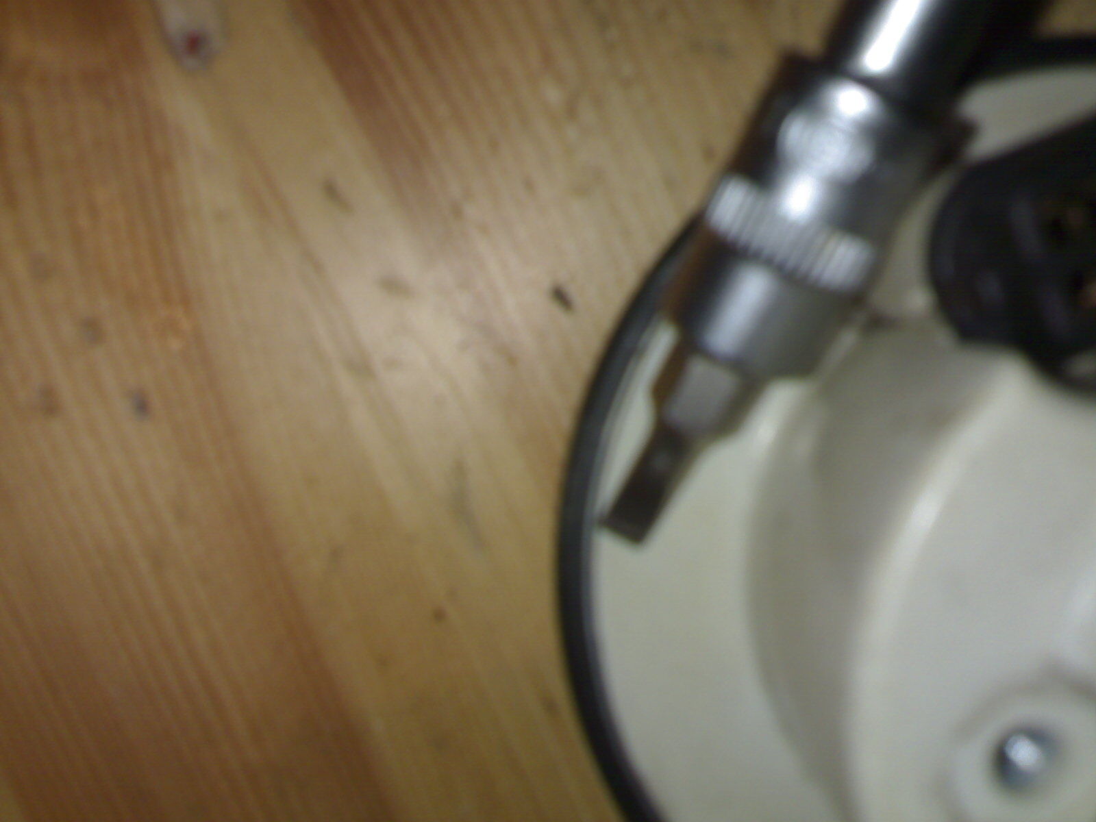

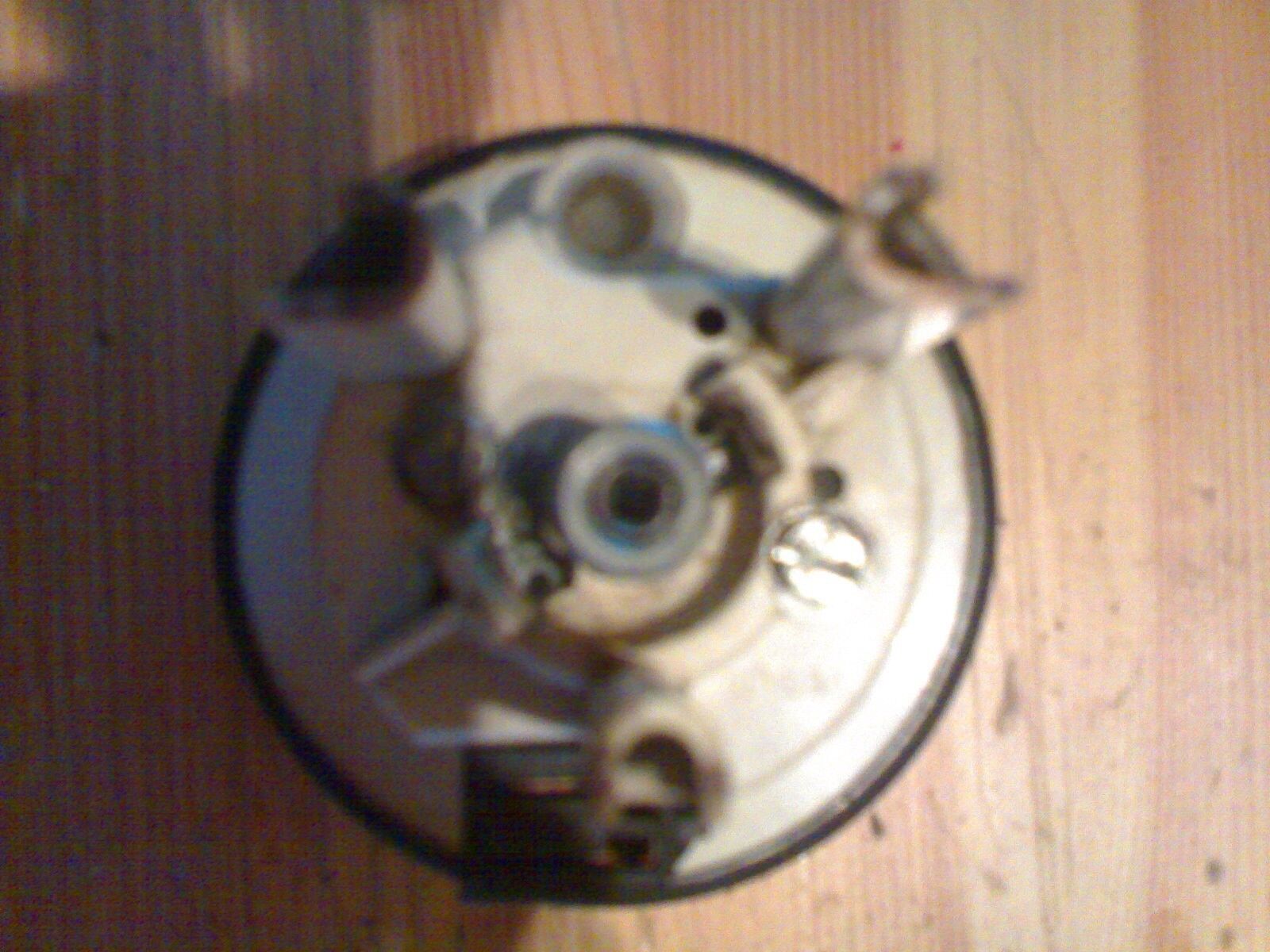

    Als erstes schraubt ihr die zwei schrauben unten am Gehäuse weg.
    2 Zweiter Schritt

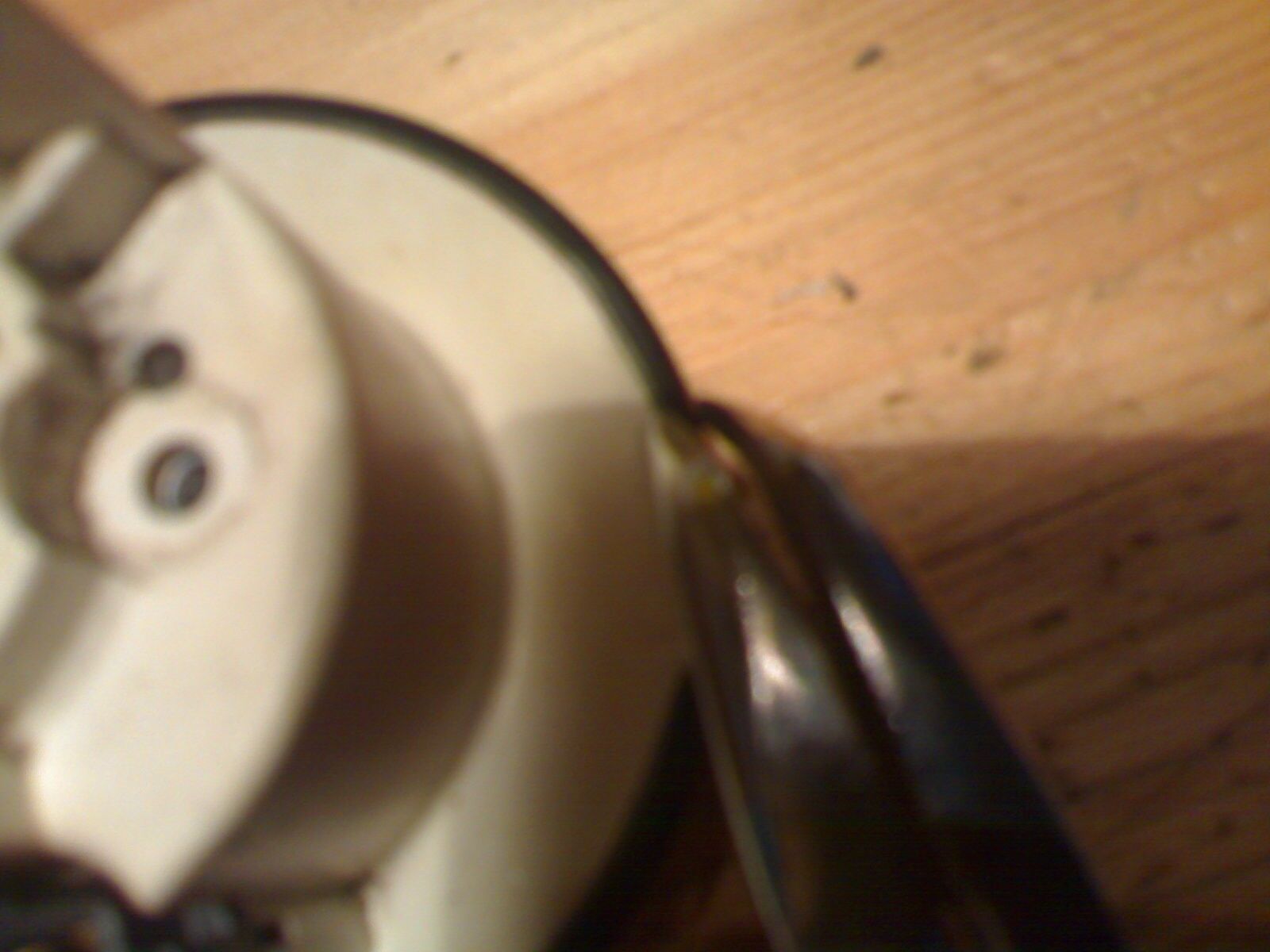

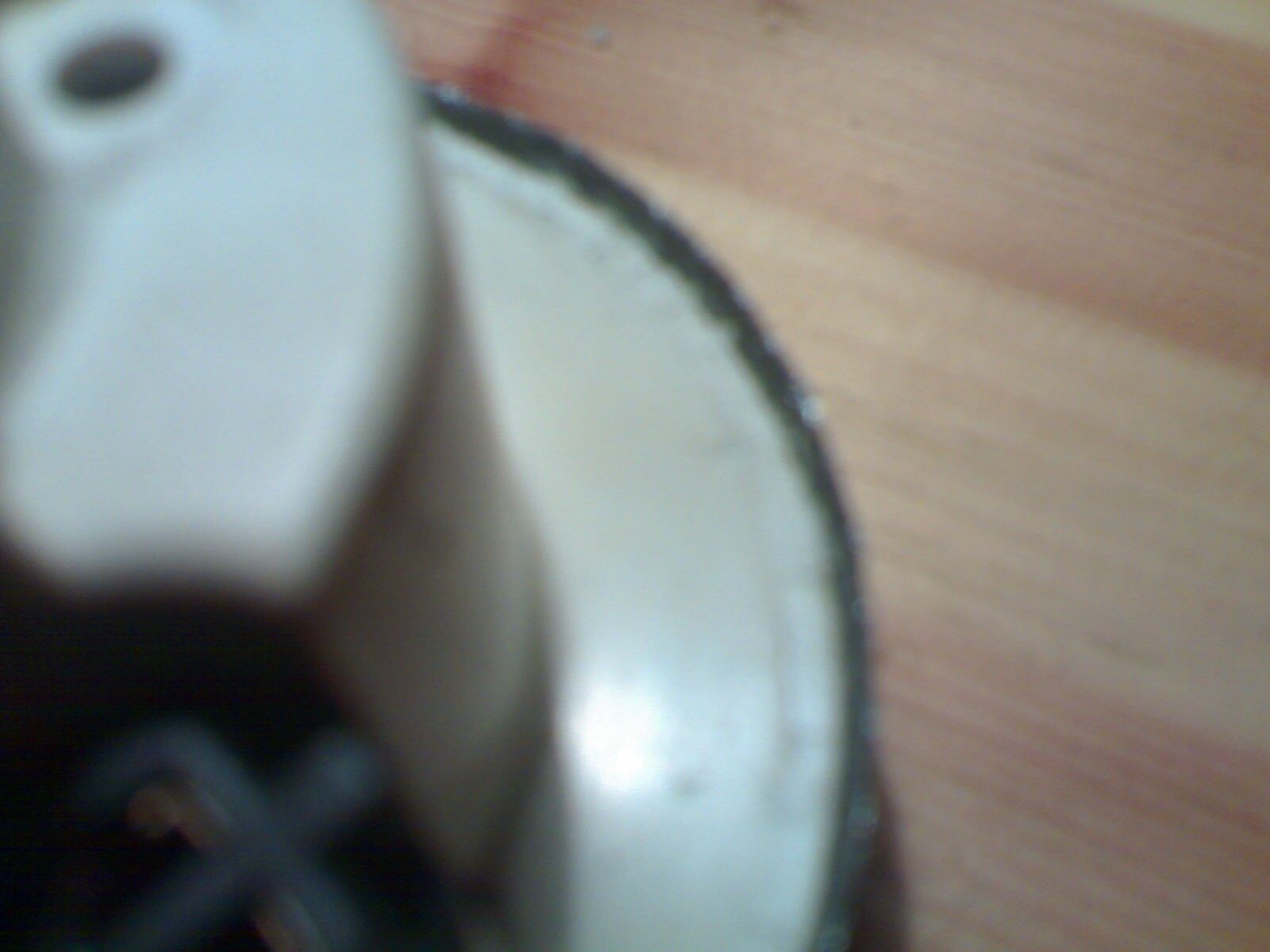

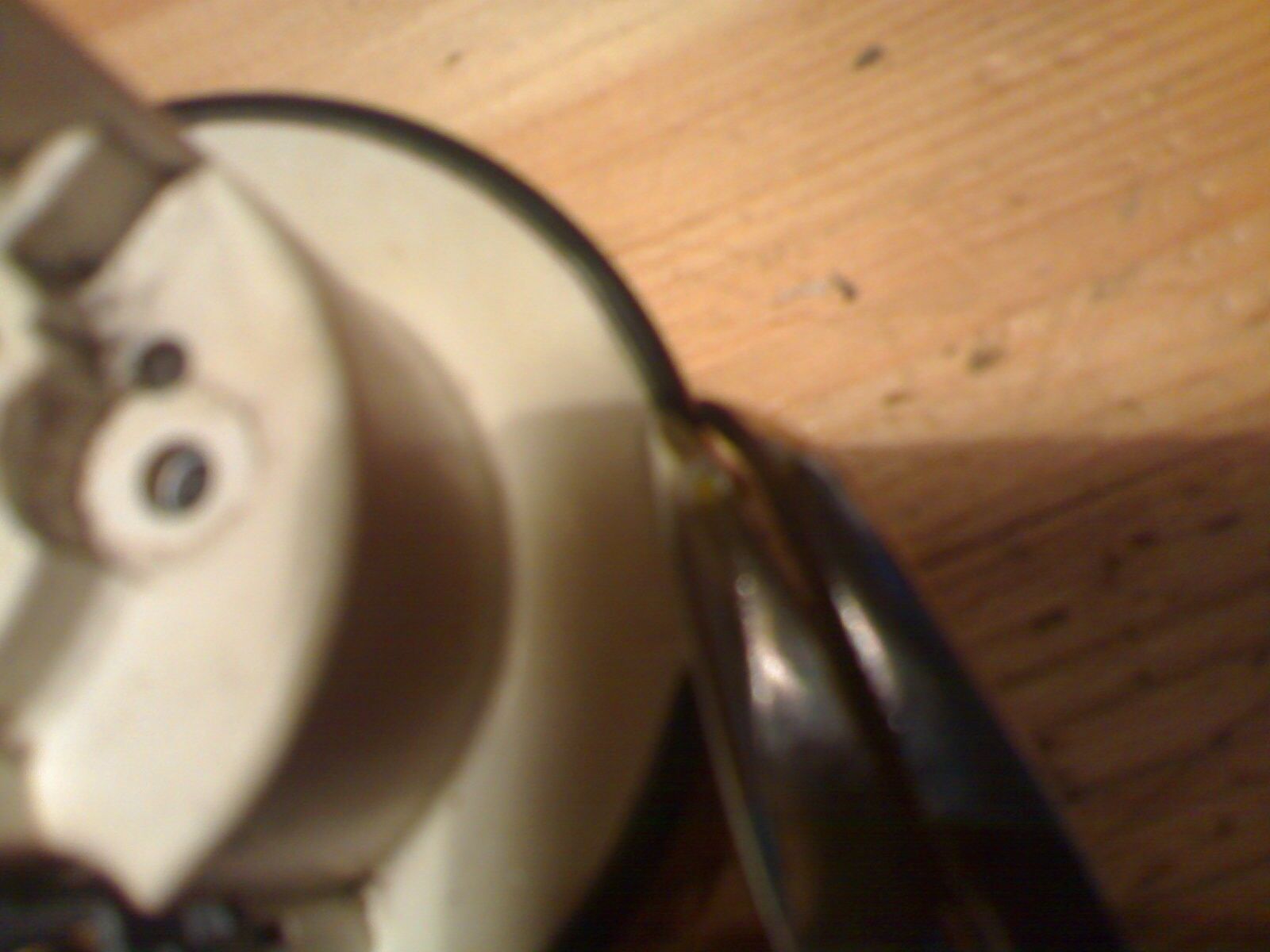

    Jetzt müsst ihr das Metalgehäuse unten an dem schwarzen Rand umbiegen am besten mit einem kleinen Schraubenzieher am Anfang.
    Wenn ihr die erste Ecke oben habt habe ich mit einer Spitzzange weitergemacht. Es muss rundum aufgebogen werden.
    So sollte es dann aussehen.

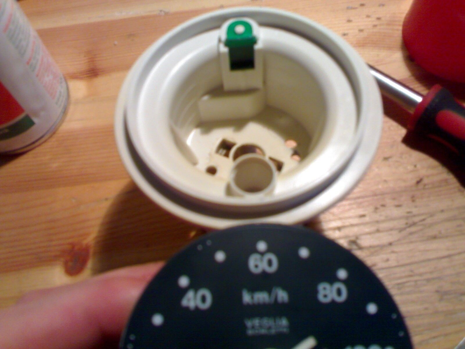

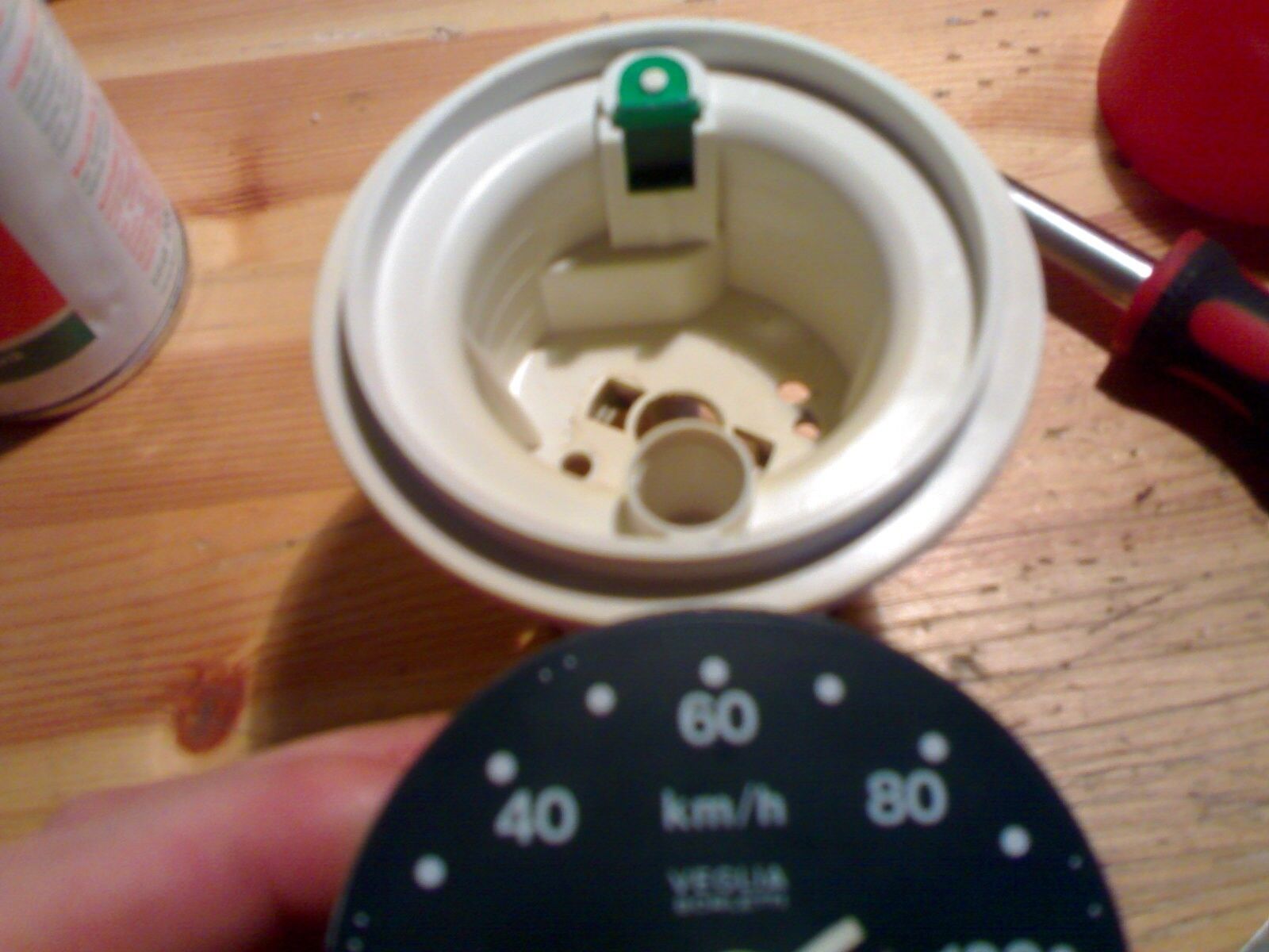

    3 Dritter Schritt

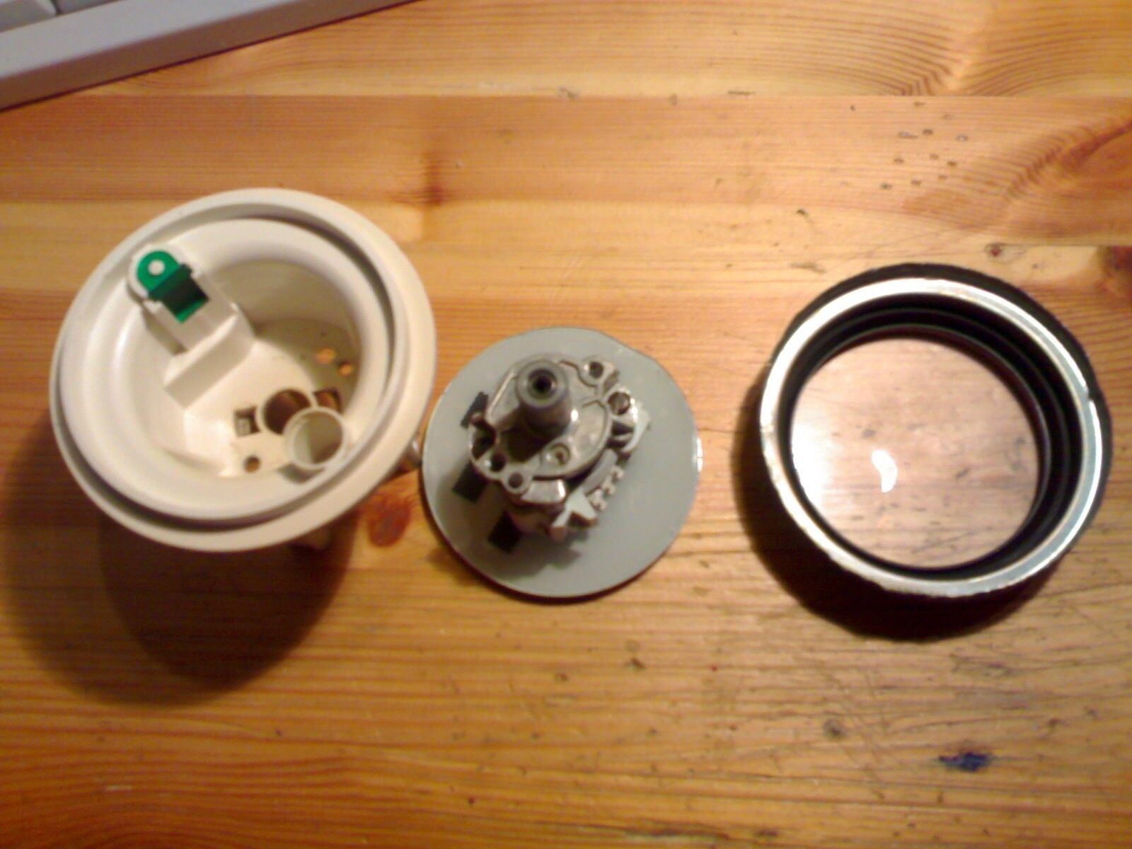

    Jetzt könnt ihr durch leichtes drehen und ziehen das Gehäuse teilen. Dürfte dann etwa so aussehen.

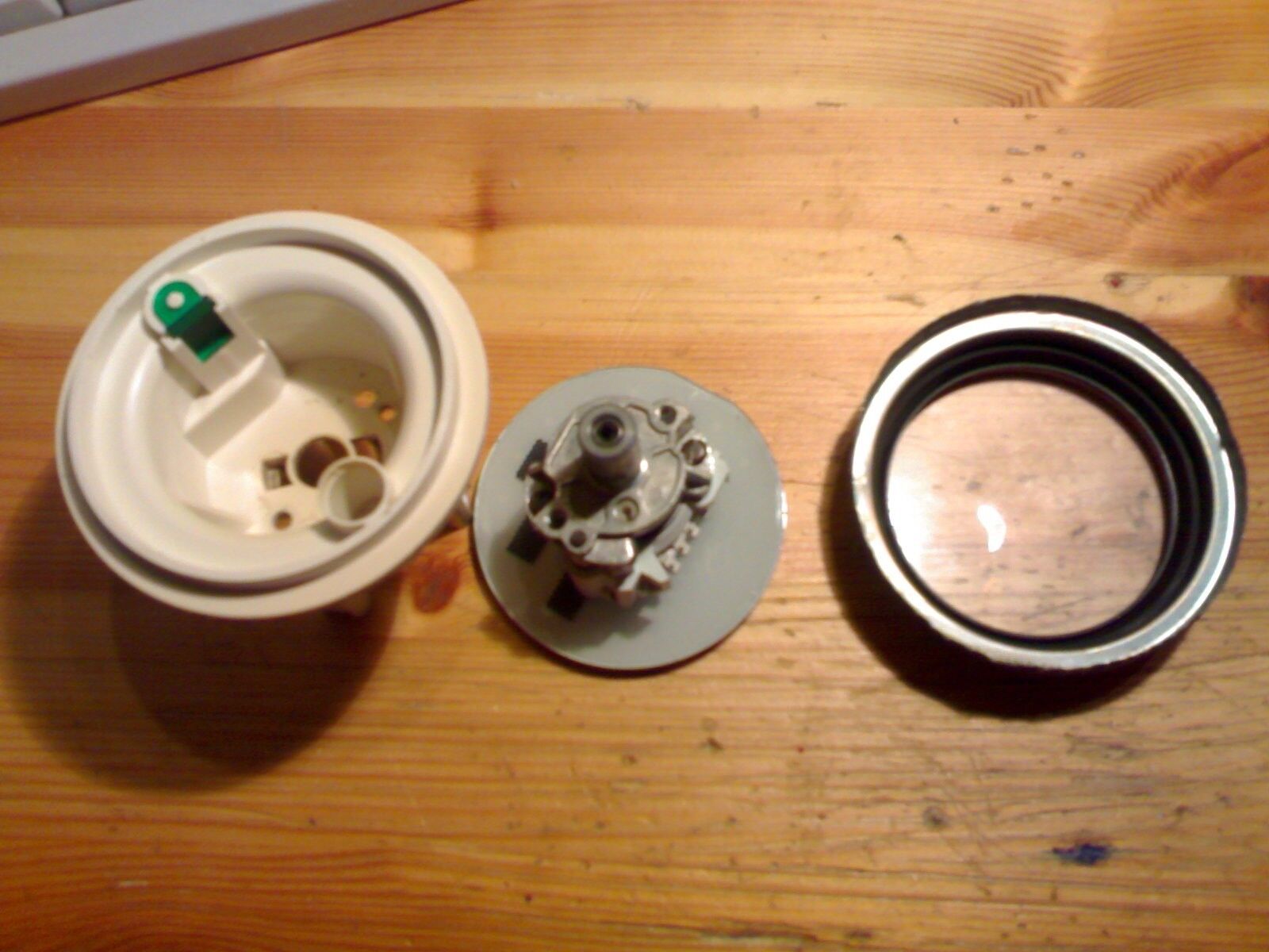

    4 Vierter Schritt

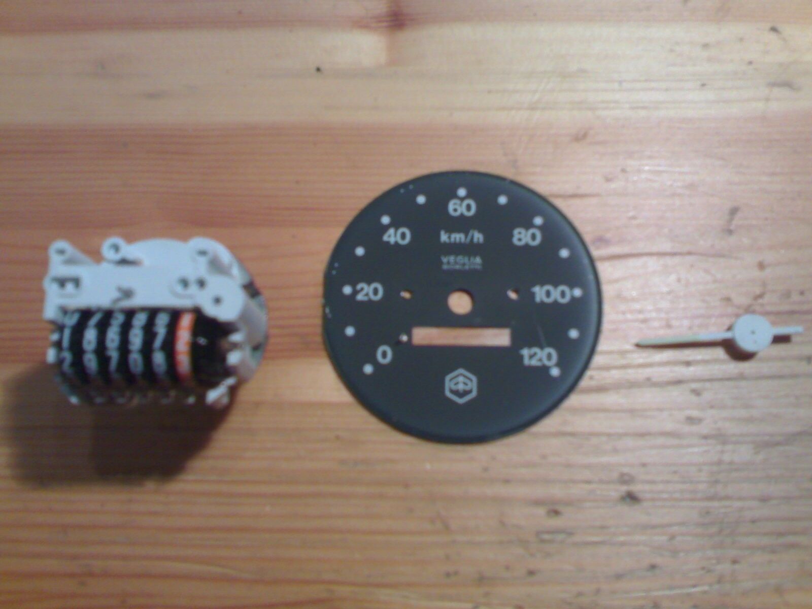

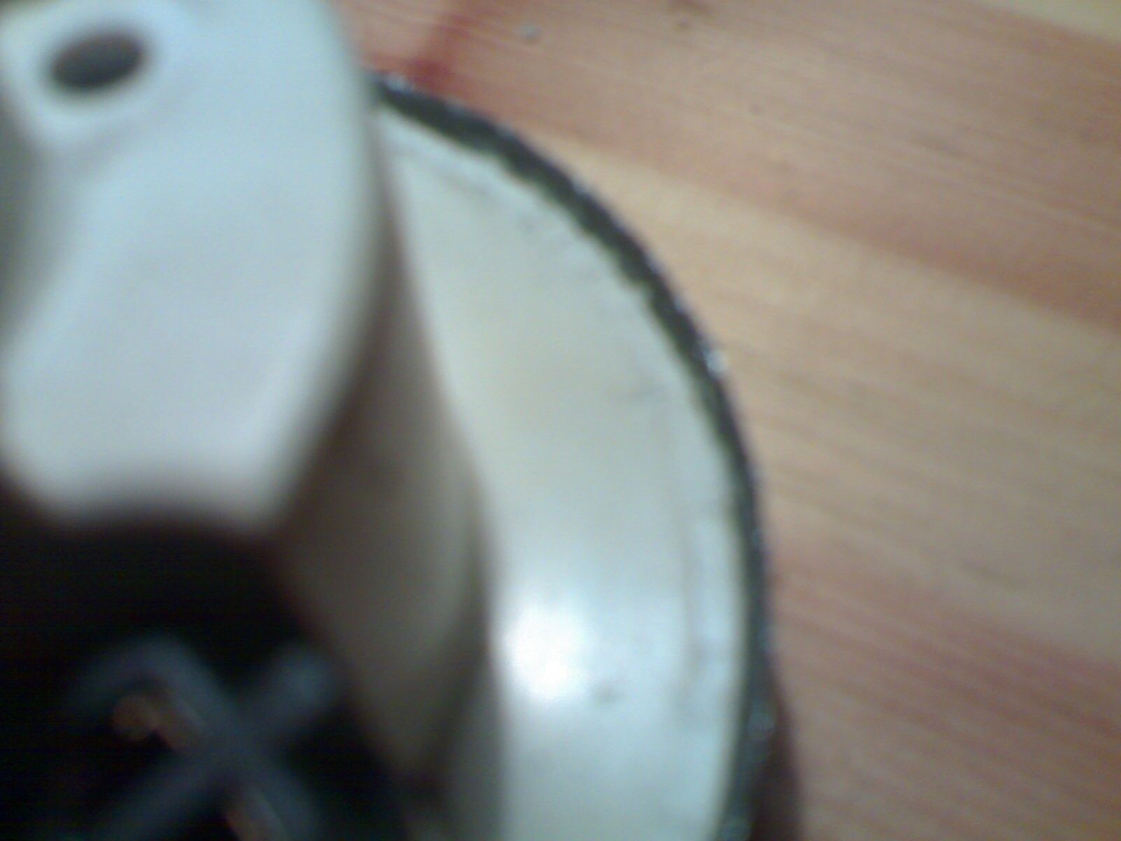

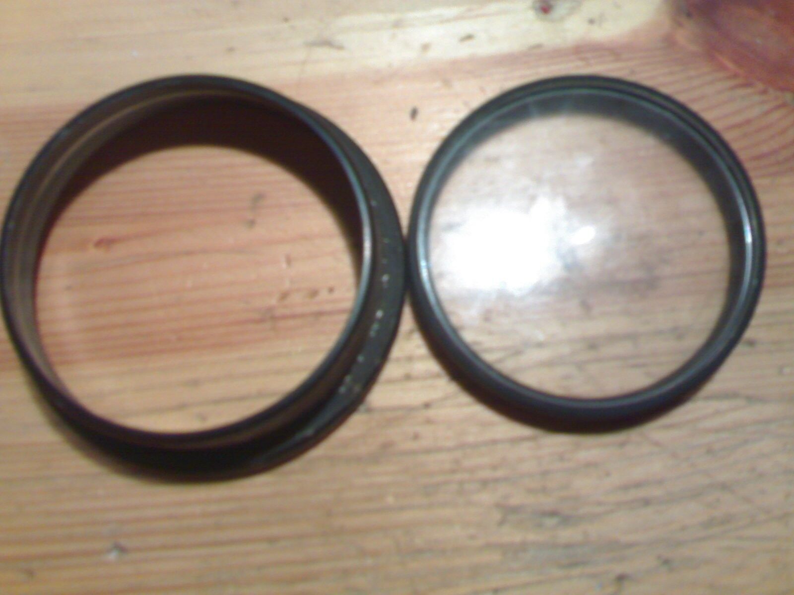

    So ich hab sann meine Scheibe aus dem schwarzen Gehäuse gedrückt(nach innen) um es später wieder schön schwarz ist.
    5 Fünfter Schritt

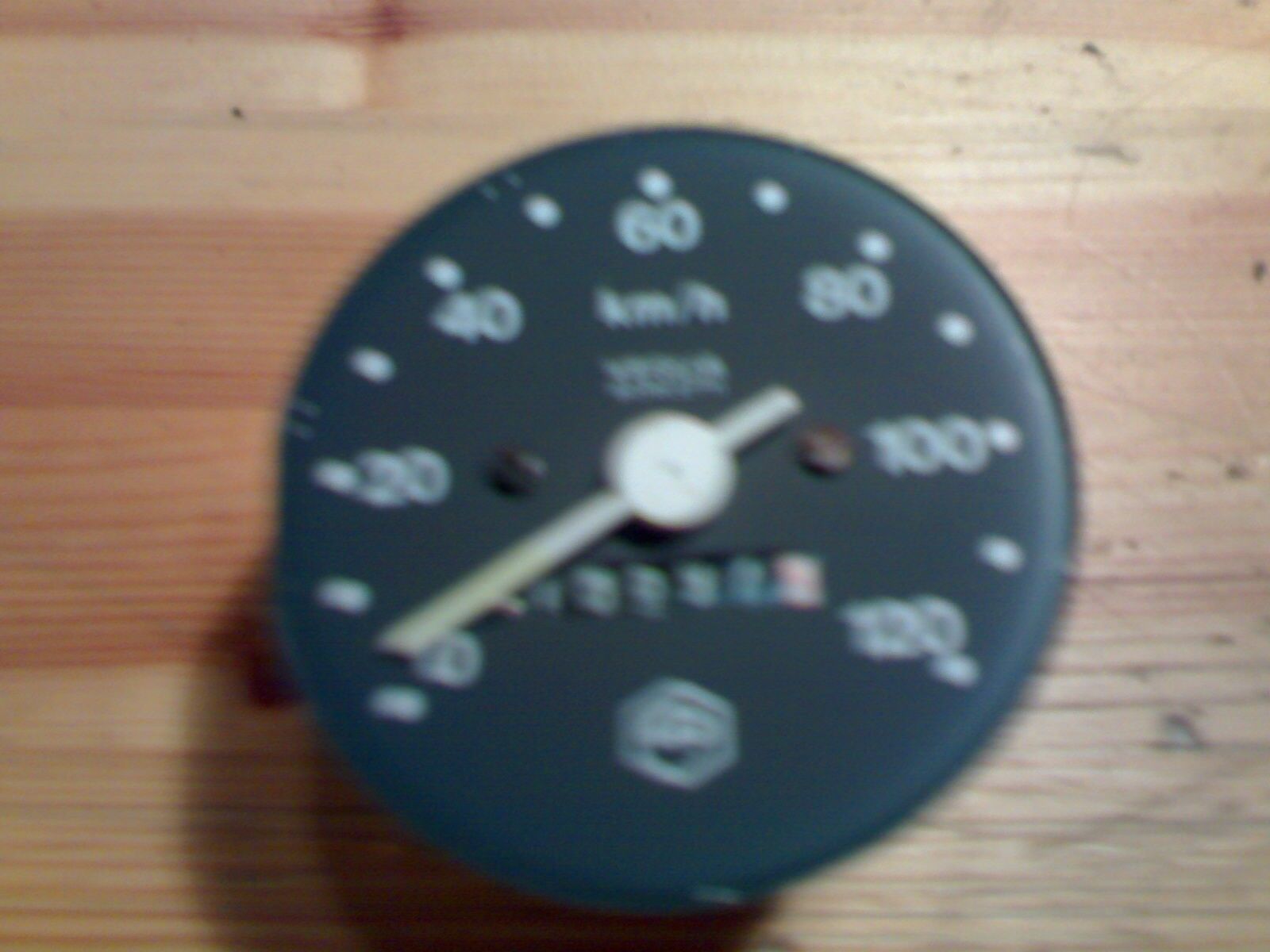

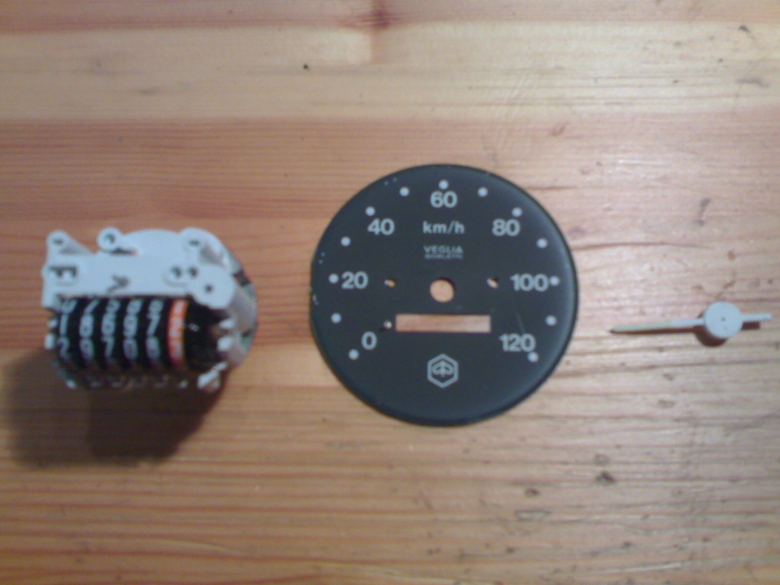

    Um die Nadel zu demontieren die zwei schrauben abschrauben.
    6 Sechster Schritt
    Erst danach habe ich die Nadel vorsichtig mit einem mittleren Schraubenzieher UNTER der Scheibe nach oben gedrückt.
    So sollten sie danach noch aussehen.

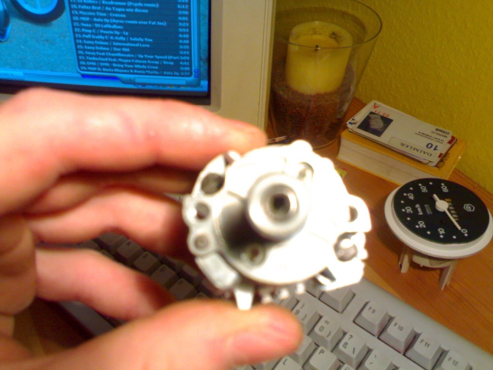

    7 Siebter Schritt

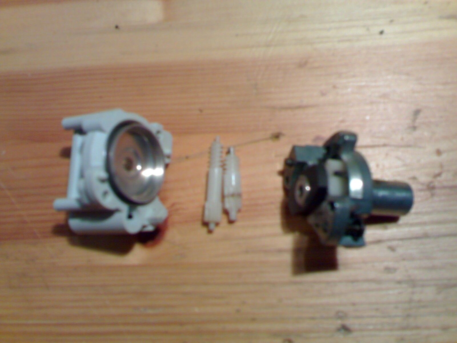

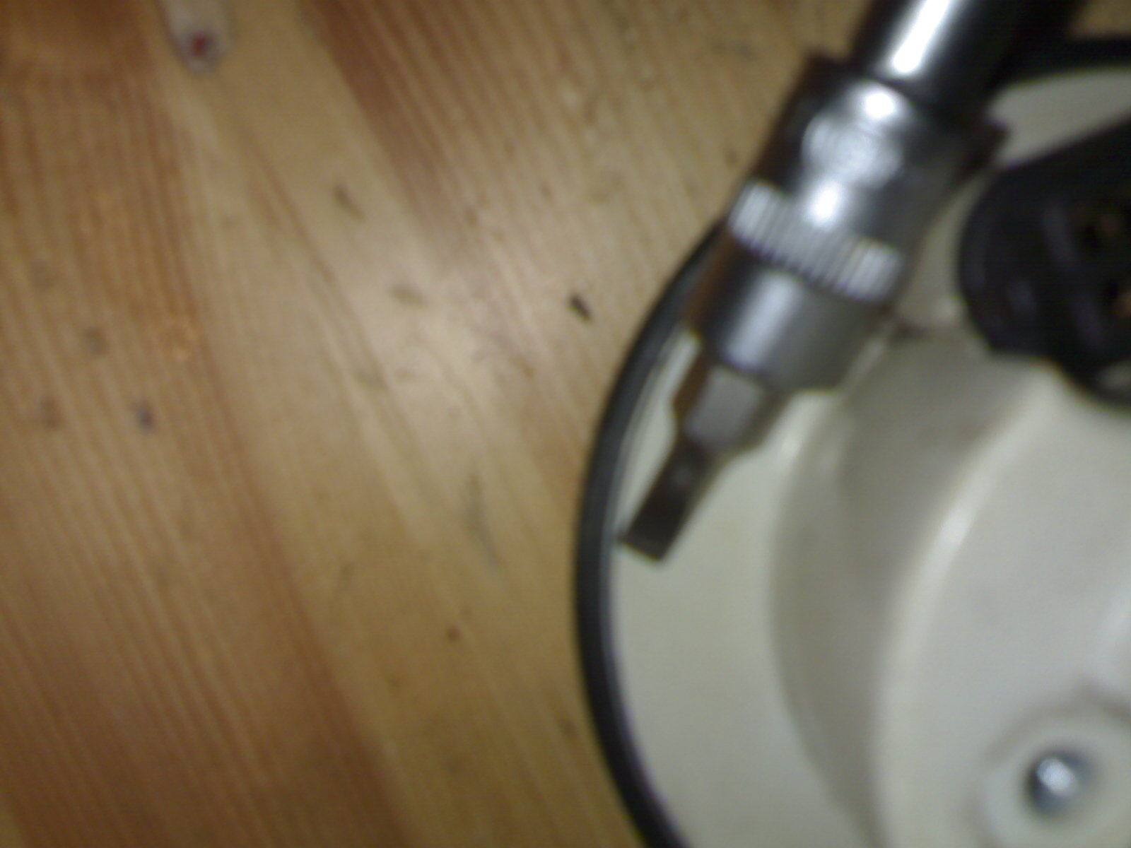

    Jetzt die unten am Gehäuse Schlitzschrauben öffnen.

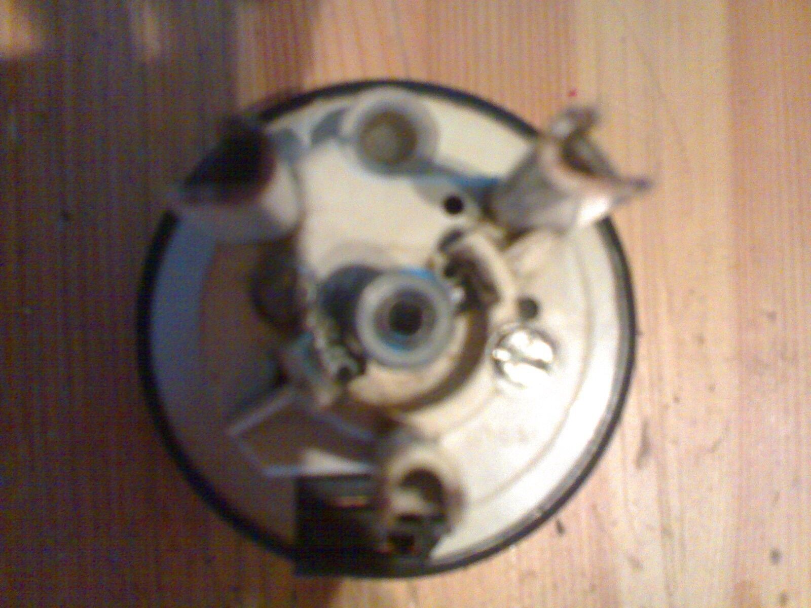

    8 Achter Schritt

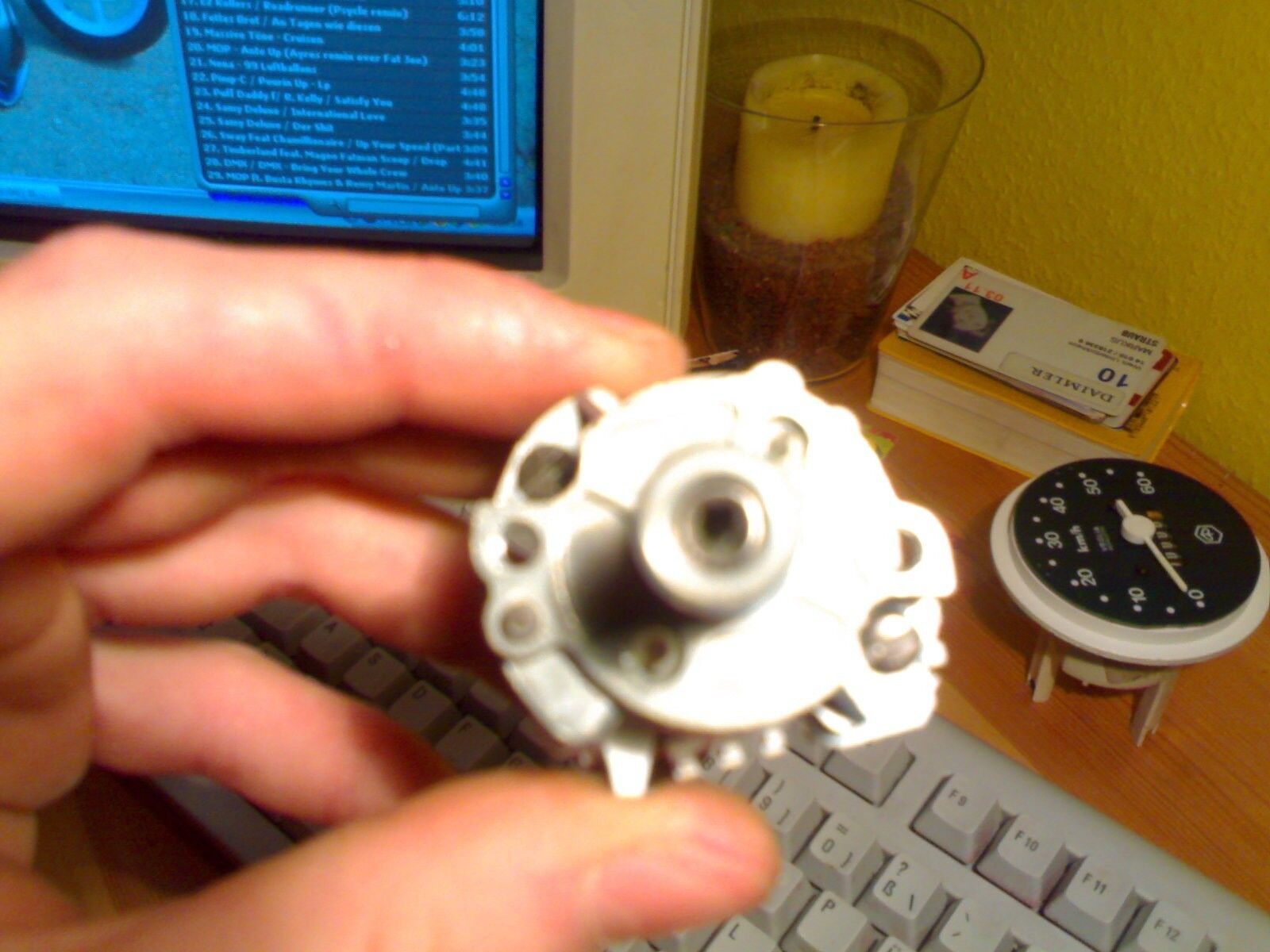

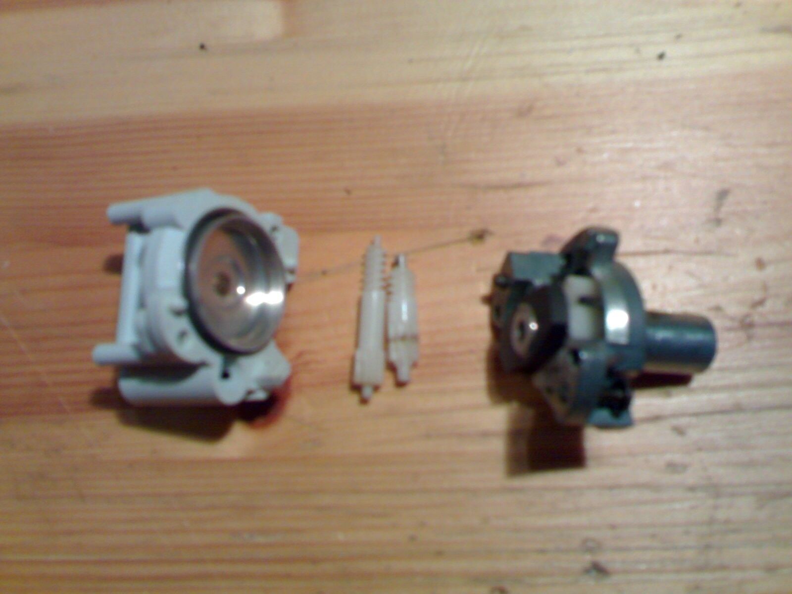

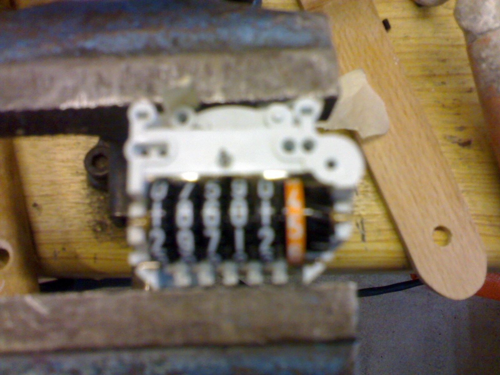

    Dann Vorsichtig auseinander ziehen aber die Feder mit dem Metal vom Magnet gleich abnehmen wenn ihr mit euren Fingern hinkommt merkt es sofort wenn ihr es ausseinander zieht. Also nicht erschrecken wenn euch zwei weiße Plastikwellen rausfliegen die Dicke kommt an den Magneten und und der lange an das Teil wo die Feder ist findet es bestimmt wieder und falsch herum kann man es nich zusammen bauen :)

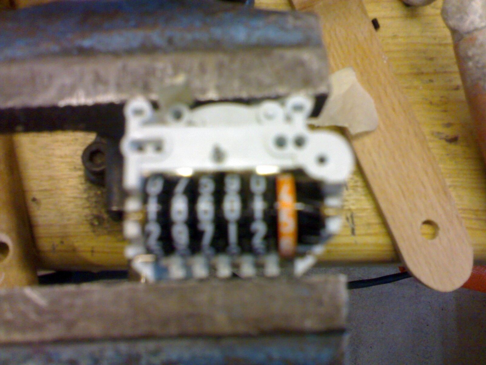

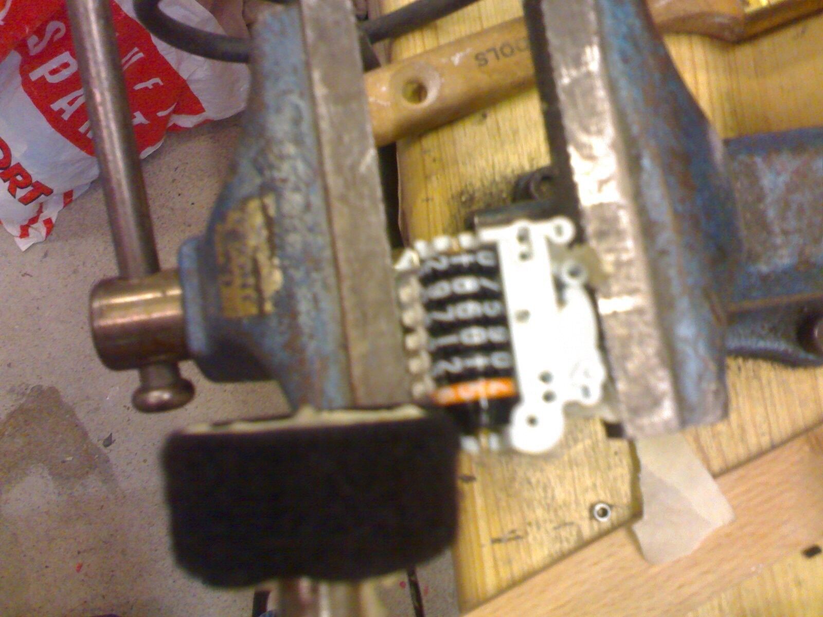

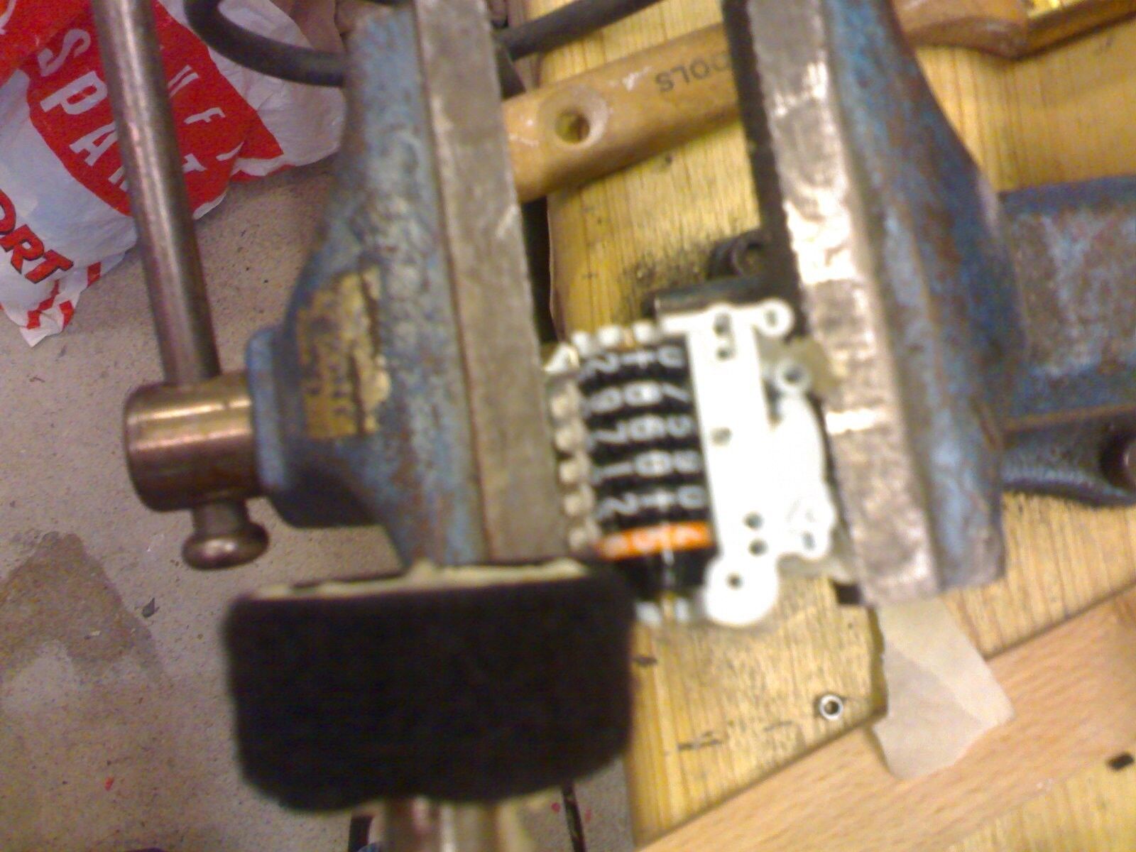

    9 Neunter Schritt
    Wenn ihr euren Tacho einspannt um ihn auf 0km zu drehen aufpassen das ihr keine Zahnräder einklemmt.

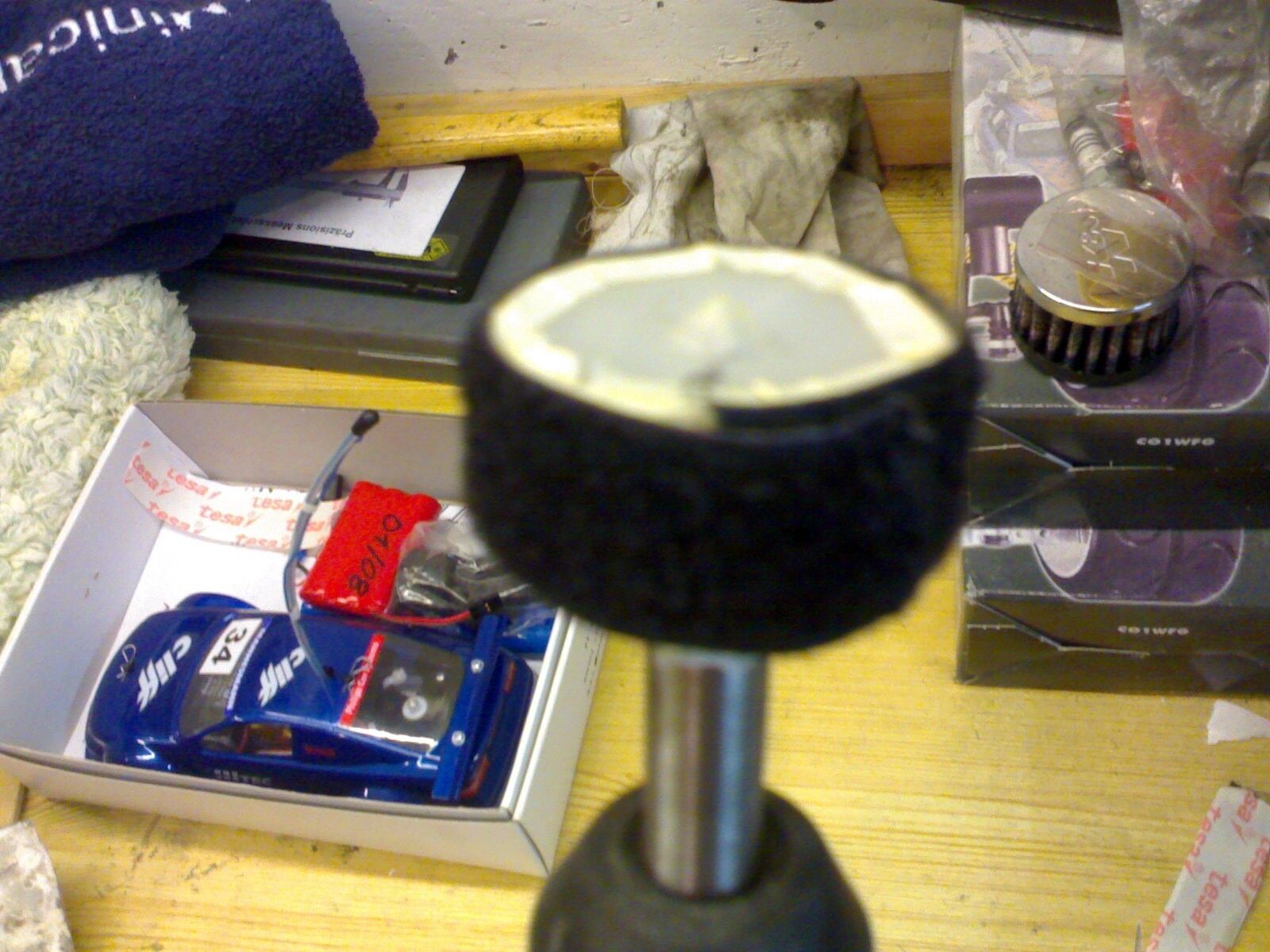

    10 Zehnter Schritt

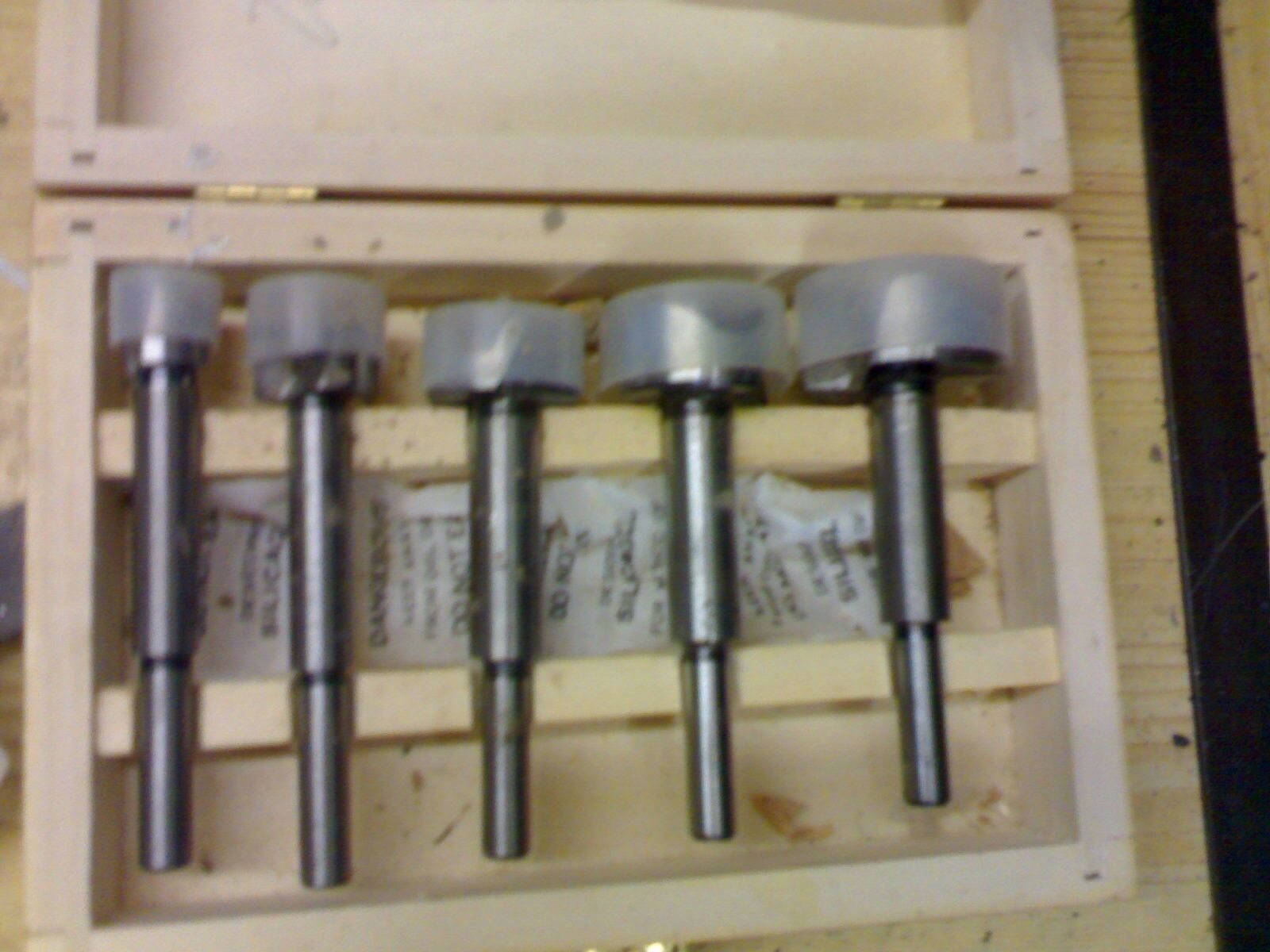

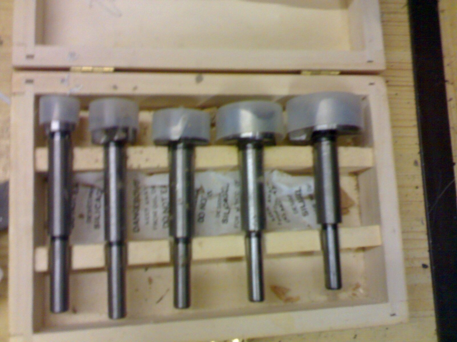

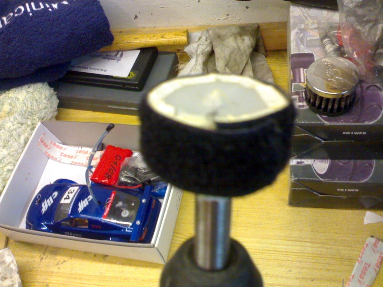

    Um den Tacho runter zu drehen hab ich aus einem dicken Bohren glaub durchschnitt ist 3cm gewesen ein Klebeband aussen herum geklebt und von Tesa einen schwarzen Klebestreifen genommen der ziemlich weich ist um die Zahnräder nicht zu zerstören.
    11 Elfter Schritt

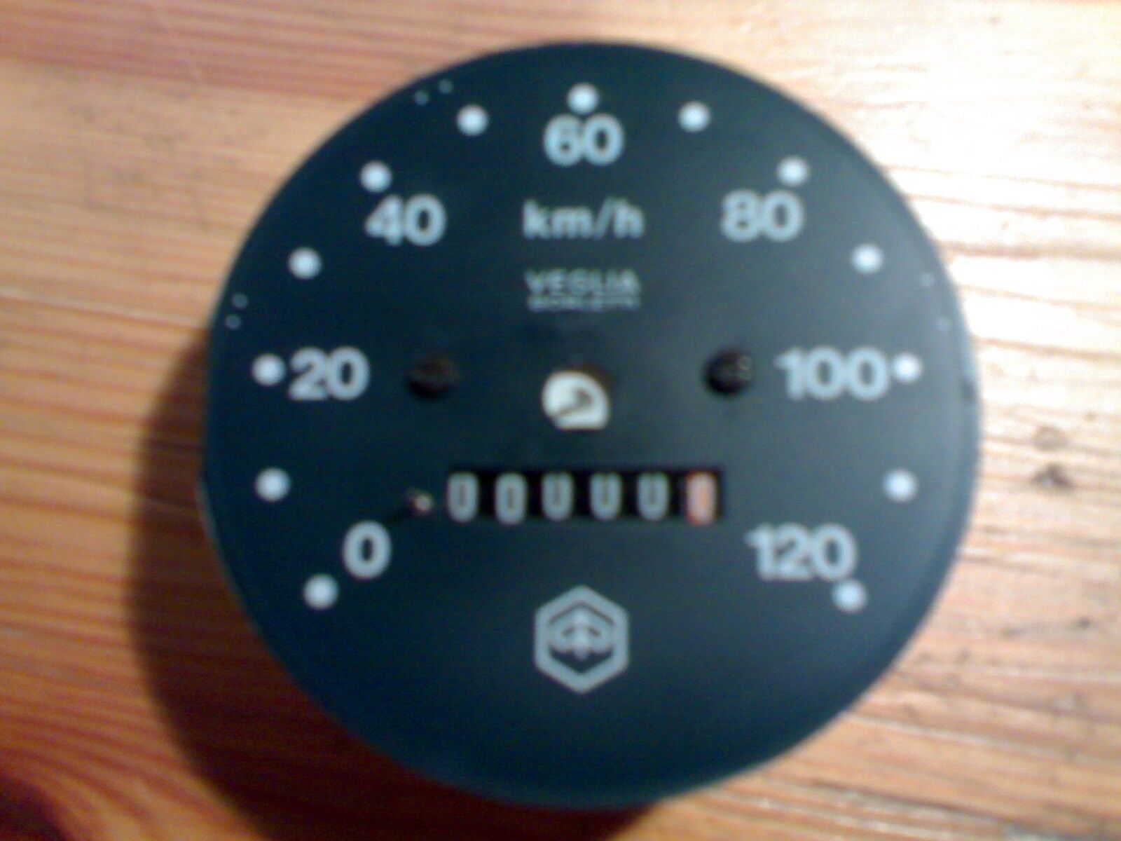

    So die Bohrmaschine mit dem Spezialwerkzeug TachoAufNullDreher muss sich nach rechts drehen wenn die km weniger werden müssen und nach links das sie mehr werden.
    Die Bohrmaschine an das kleine schwarze Zahnrad ansetzten und Vollgas geben. ich hab ungefähr 15min für 20.000km gebraucht! Also viel Spass!

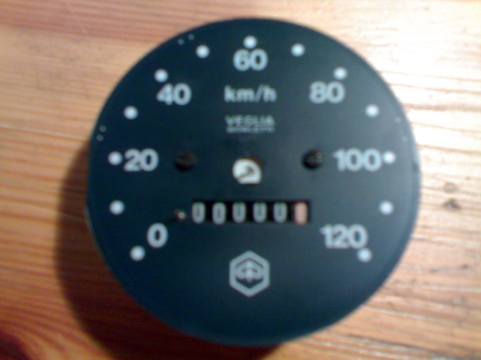

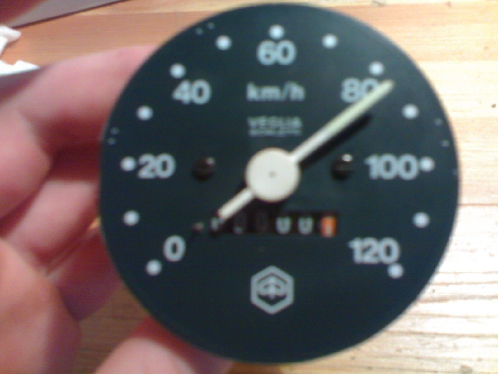

    Wenn ihr fertig seid als erstes die Tachoscheibe wieder einbauen!
    12 Zwölfter Schritt

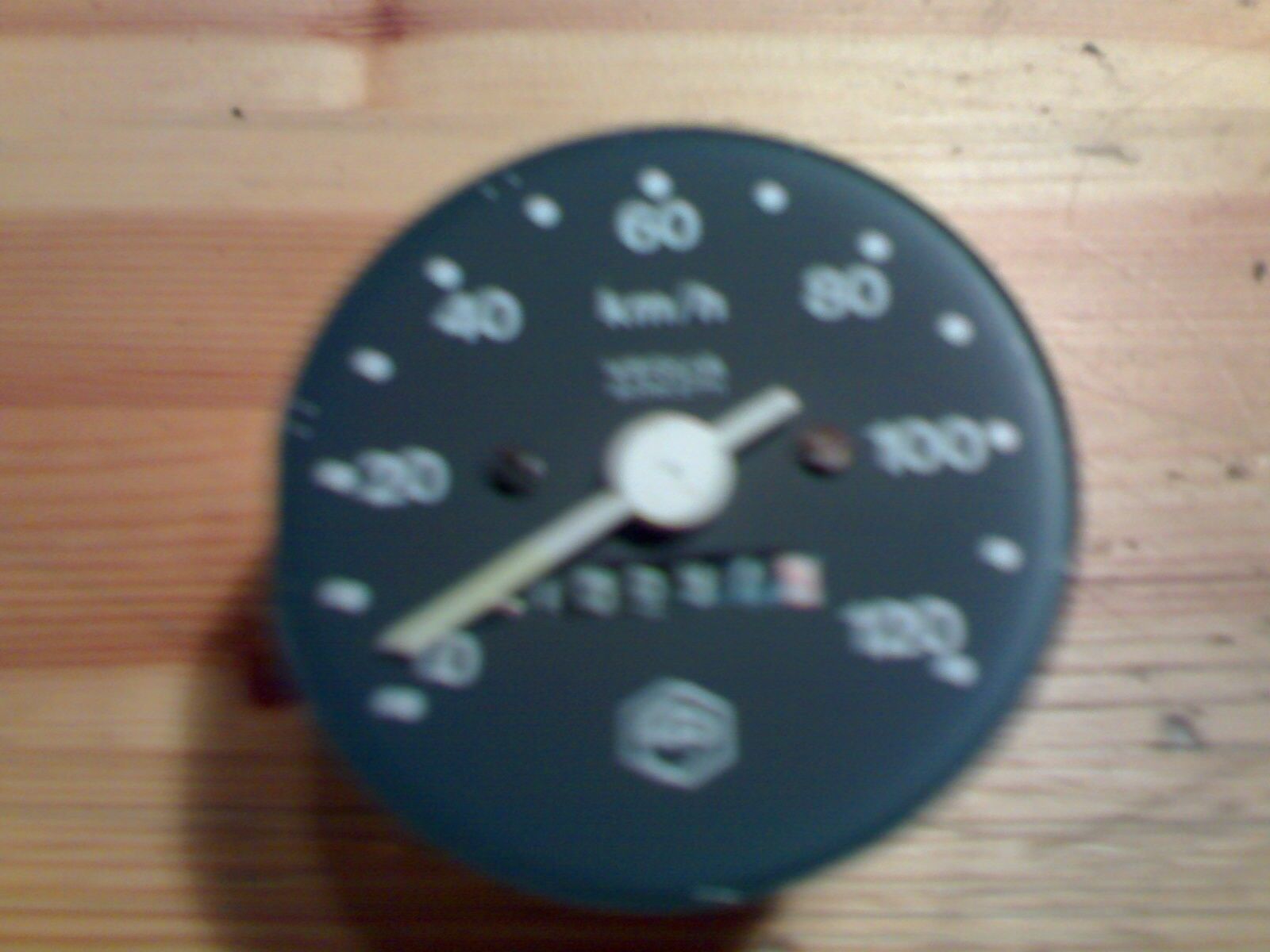

    Nun das untere Teil anbauen mit den zwei wellen. und auf richtigen Sitz Prüfen hab leider das Foto vergessen kommt vll. noch.

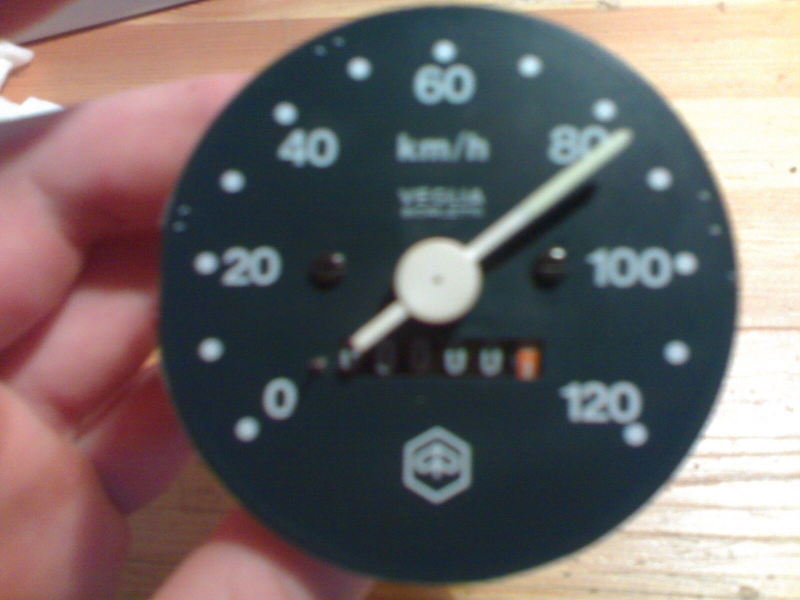

    Erst jetzt wieder die Nadel einbauen! Sie sollte aber beim draufdrücken bei 80km/h oder bei 40km/h sein je ob ihr den 60km/h Tacho habt oder den 120km/h Tacho.

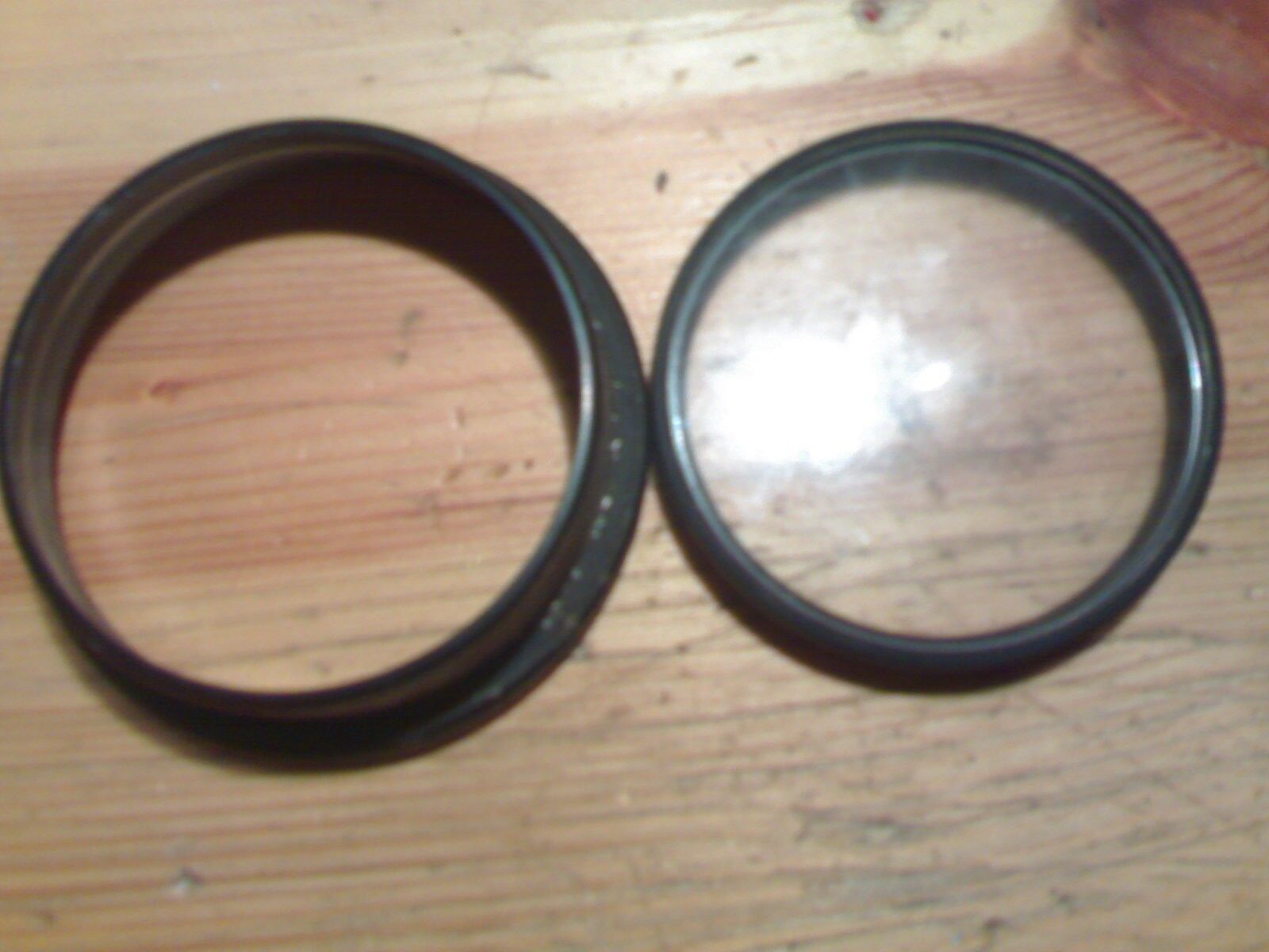

    Wenn ihr das gemacht habt das Weiße Gehäuse wieder einsetzten dabei muss der30km/ Punkt oder der 60km/h Punkt genau zum grünen zeigen sonst passt es nicht rein!
    Nun das Glas in das Schwarze Gehäuse hineindrücken.
    Danach das schwarze Gehäus auf den Rest setzten unt die Kanten unten wieder mit Hammer und Einschlagdorn wieder richtig umbiegen fertig.
