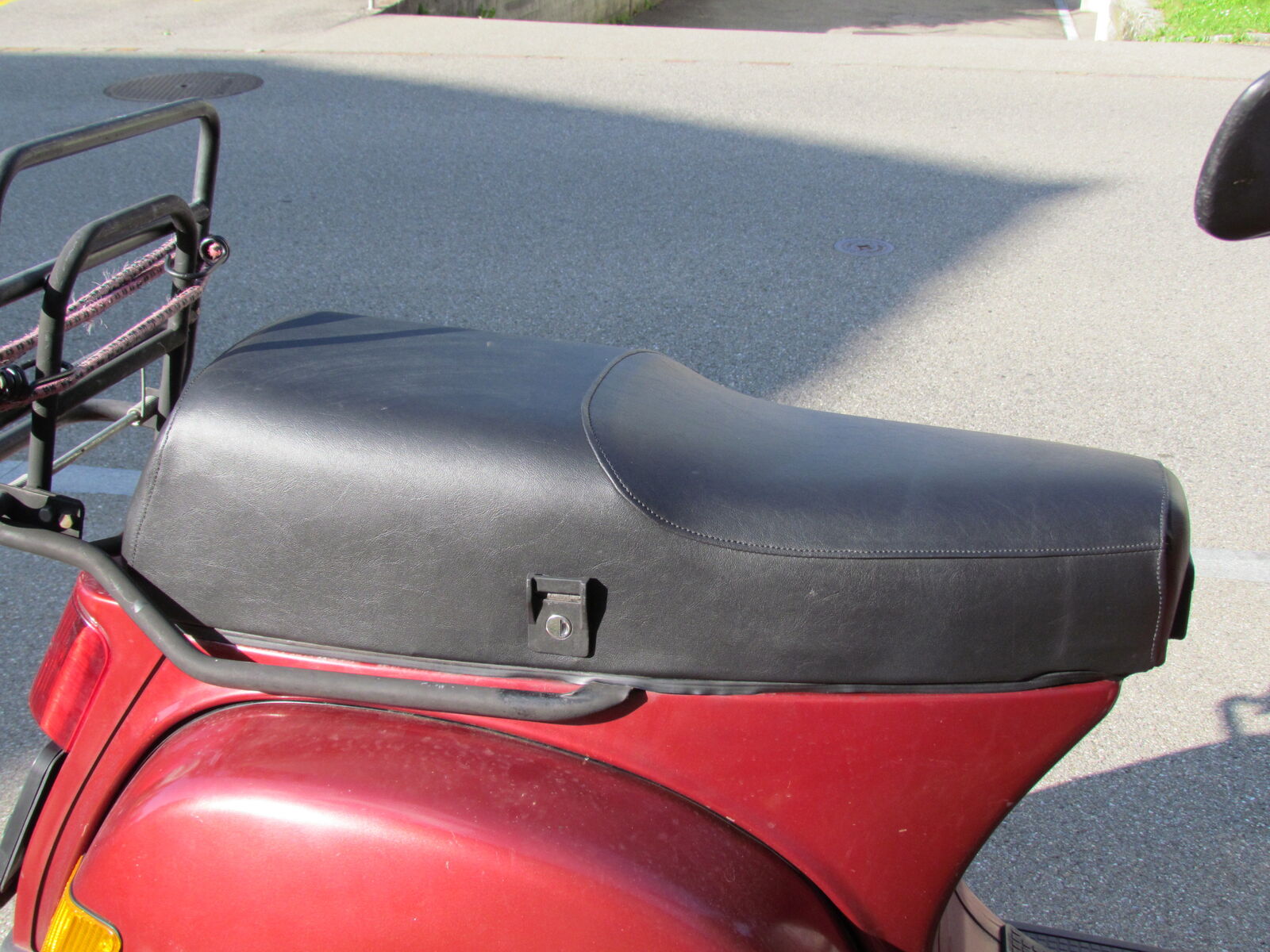

    Ich habe die Sitzbank meiner Vespa Cosa neu bezogen und dafür ein Schnittmuster gemacht. Ich dachte mir vielleicht ist das für Jemand von Interesse. Ich weiss, dass man Ueberzüge kaufen kann, aber selbstgemacht ist billiger und lässt hinsichtlich der Farbe und des Materials viel mehr Spielraum für Kreativität. Ich habe das Schnittmuster als .pdf angefügt. Einfach ausdrucken und entsprechend der Zeichungen ausschneiden und zusammenkleben. Es ist immer nur jeweils die Hälfe der Benötigten Stücke da die Teile symmetrisch sind.
    Die Nähte (ca. 1 cm breit) sind bereits mit eingerechnet. Je nach Material reicht eine ganz normale Nähmaschine völlig aus. Einfach zusammennähen, den alten Bezug runtermachen und dann über den Sitzbank spannen und fest tackern. Die Staubschutzlippe habe ich wiederverwendet.

    Und so sieht die neue Sitzbank aus:
