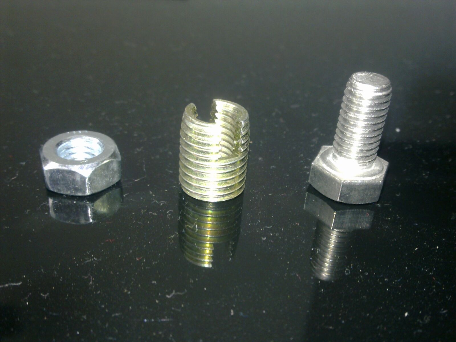

    M10 Auspuffschraube war gebrochen...konnte ich auch mit einem Schraubenausdreher nicht rausbekommen, da hab ich sowas gefunden:

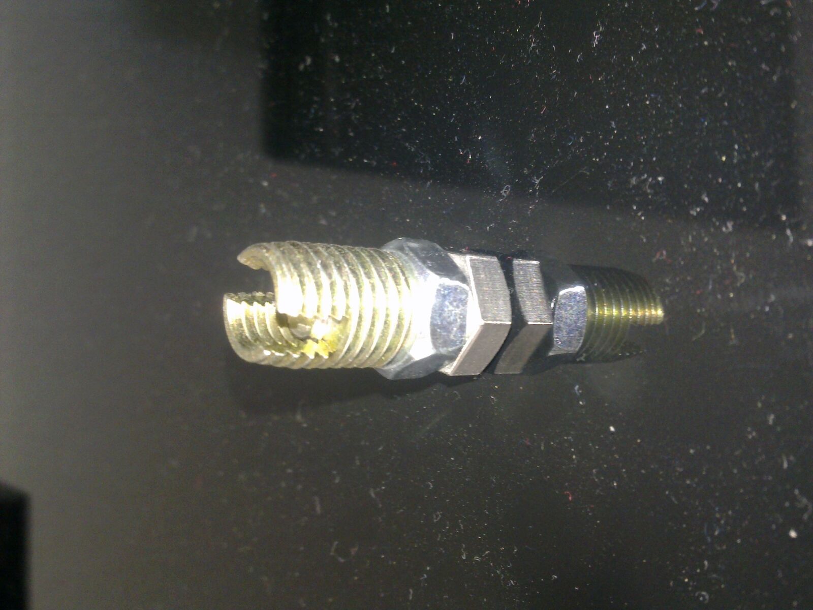

    Ist sowas wie ein Einweg-Gewindeschneider mit Innengewinde. Das Innengewinde ist M8.
    Aussen ist es "kein" Metrisches Gewinde, aber man braucht auch nicht ein Gewinde zu fräsen, weil es schon Selbstschneident ist!
    • Einfach M8 Schraube bis an Anschlag (und ne Mutter dazwischen um dann das Ganze wieder rausdrehen zu können)

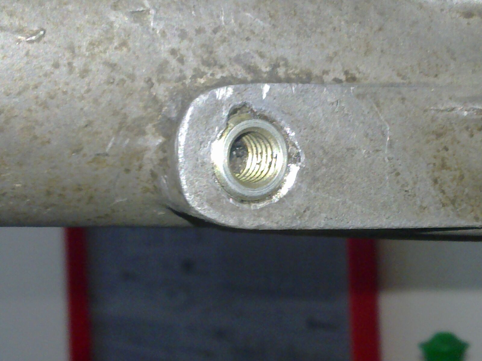

    • Etwa 10,5 -11mm vorbohren und dan mit ner Rätsche (mit Verlängerung um möglichst grad anzusetzen) und dann rein damit!
    • Das ganze wider raus nehmen, ausblasen und dann mit genügend Loctite nochmals reindrehen.
    • Nach ein paar Stunden kann man die Schraube wieder rausdrehen und das Gewinde sitzt.
    • So hat man ein M8-Stahlgewinde.
    Das Teil nennt sich im übrigen "ensat".
