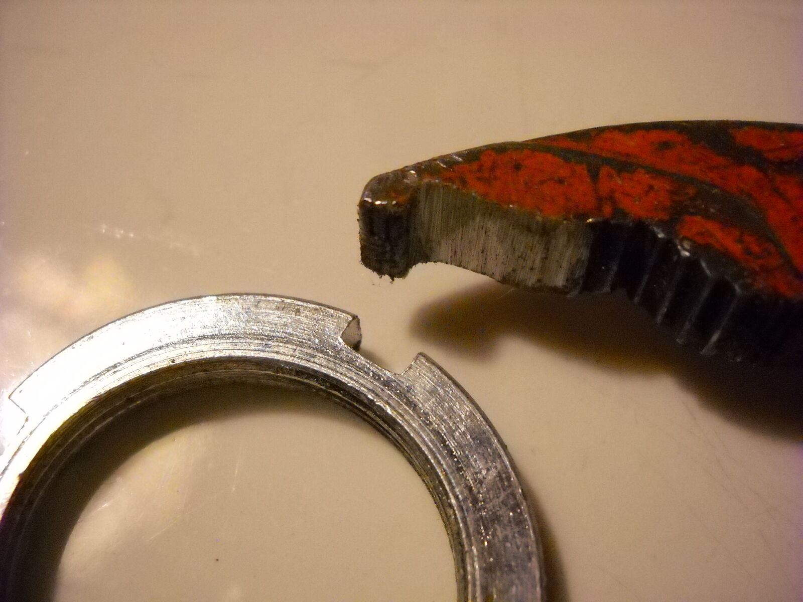

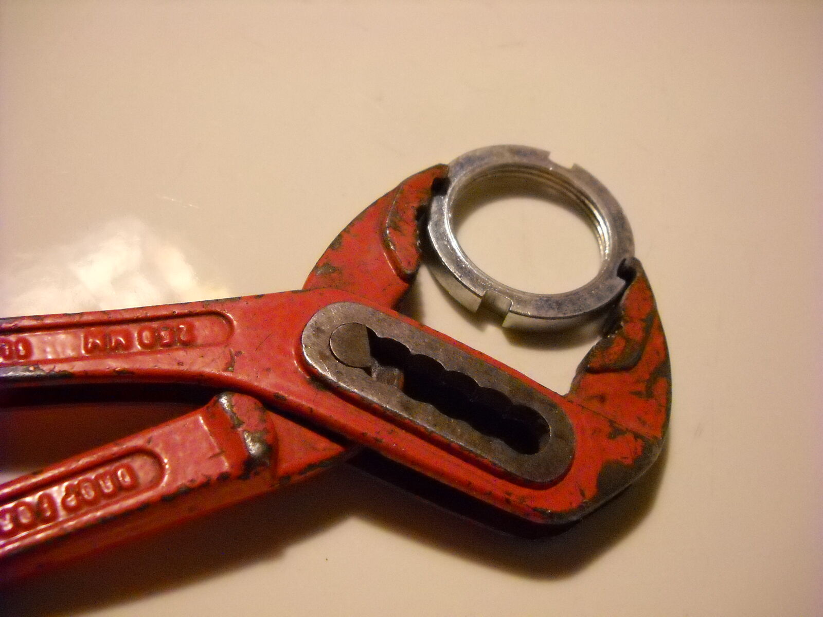

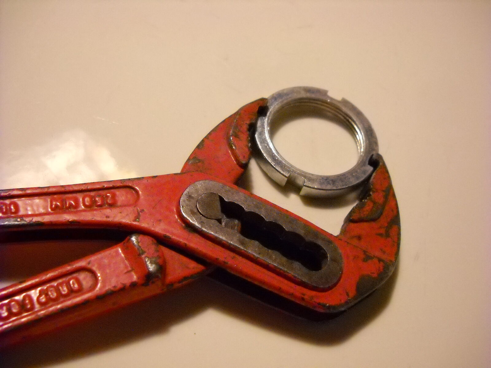

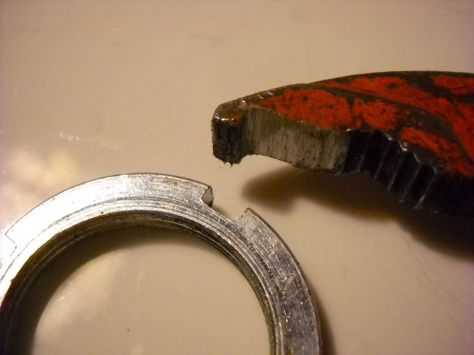

  • Wasserpumpenzange umändern für das Justieren das Lager der Gabel
    Wenn wir die Lager für die Gabel wechseln , müssen wir danach das Spiel wieder genau einstellen und mit dem Feststellring gegenkontern. Da dieser Ring vier Nuten besitzt , können wir eine Wasserpumpenzange mit der Flex so umarbeiten, das die Zange genau in die Nuten passt und somit kann der Feststellring des oberen Gabellagers mit aller Kraft fest gekonntert werden .
