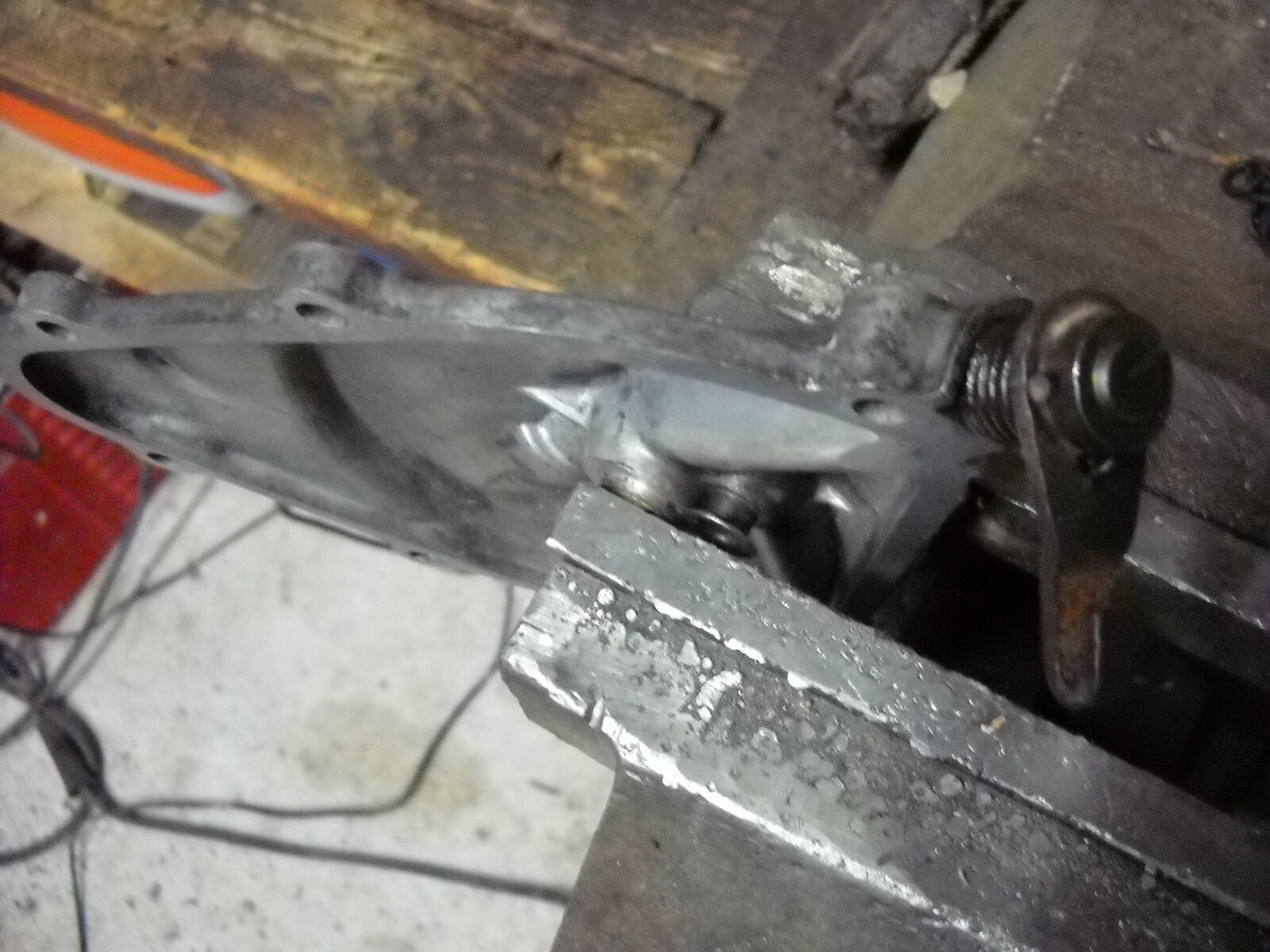

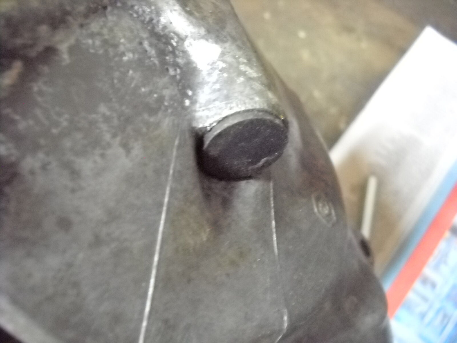

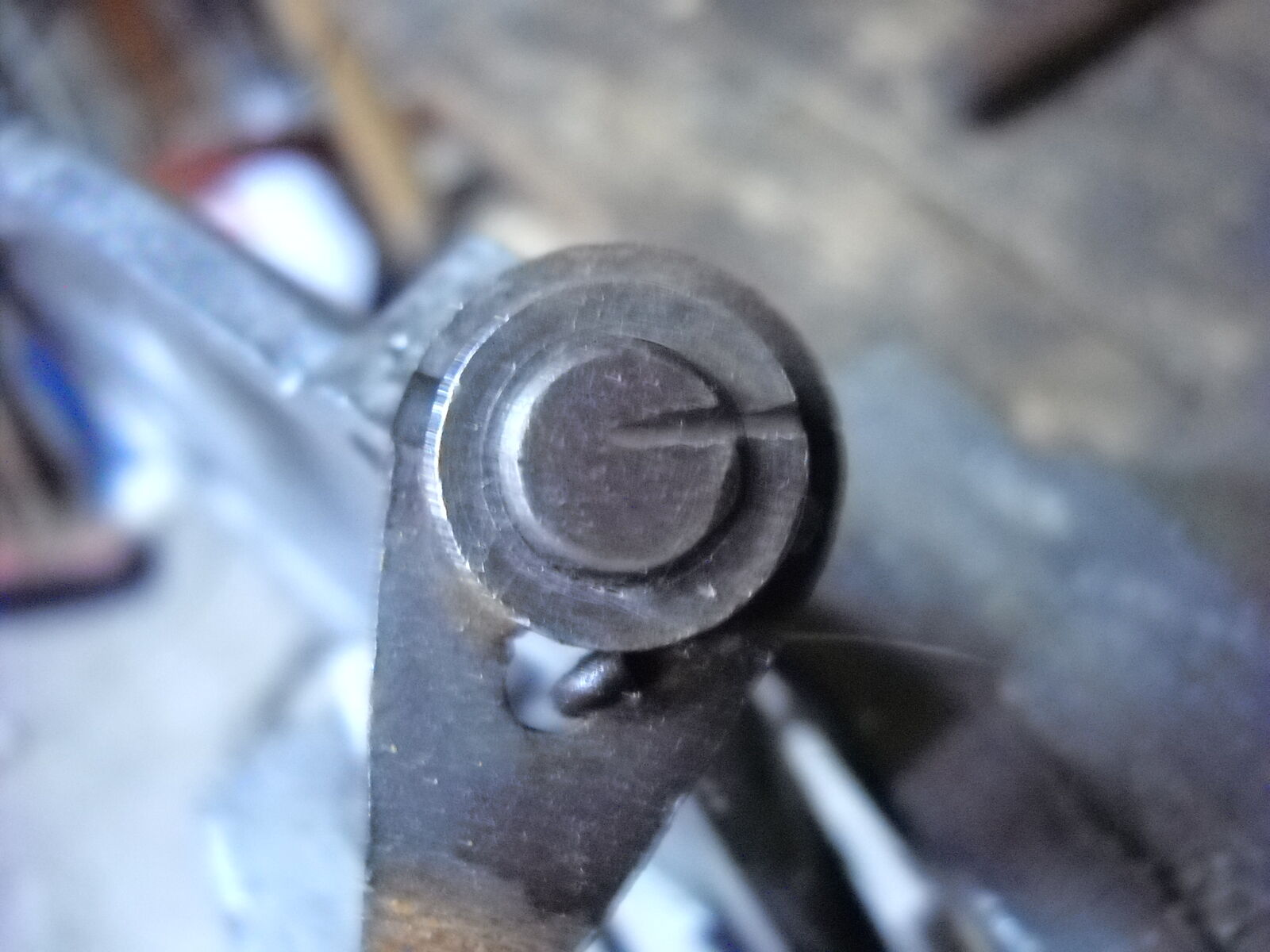

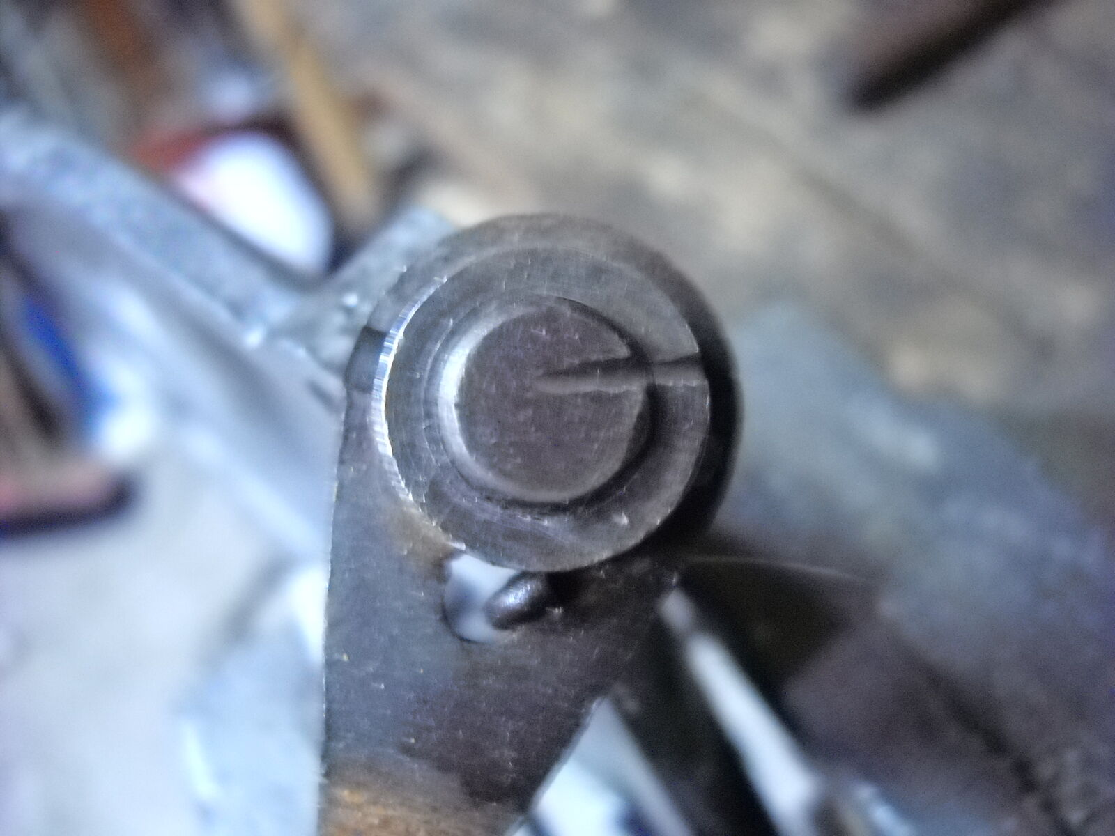

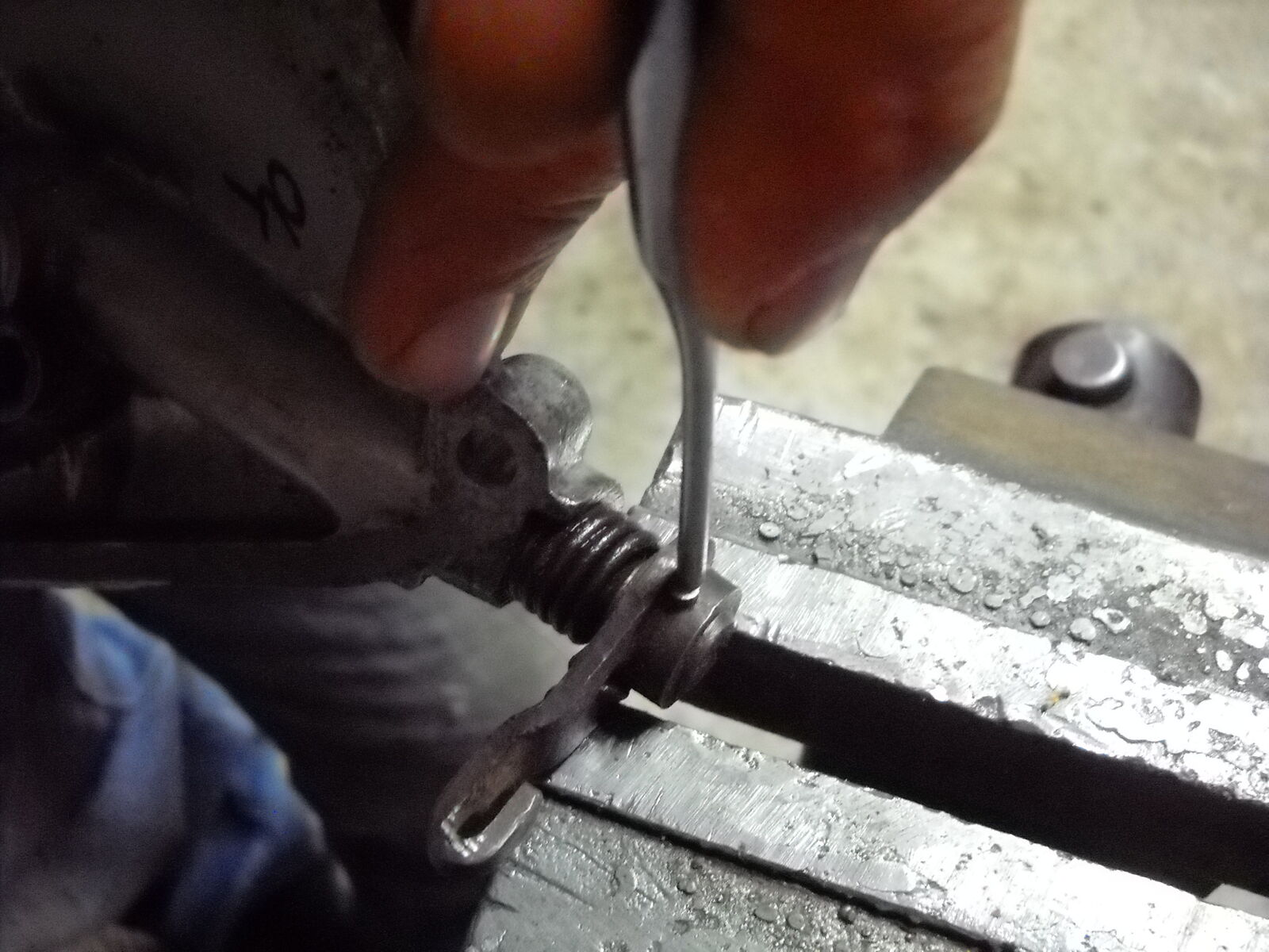

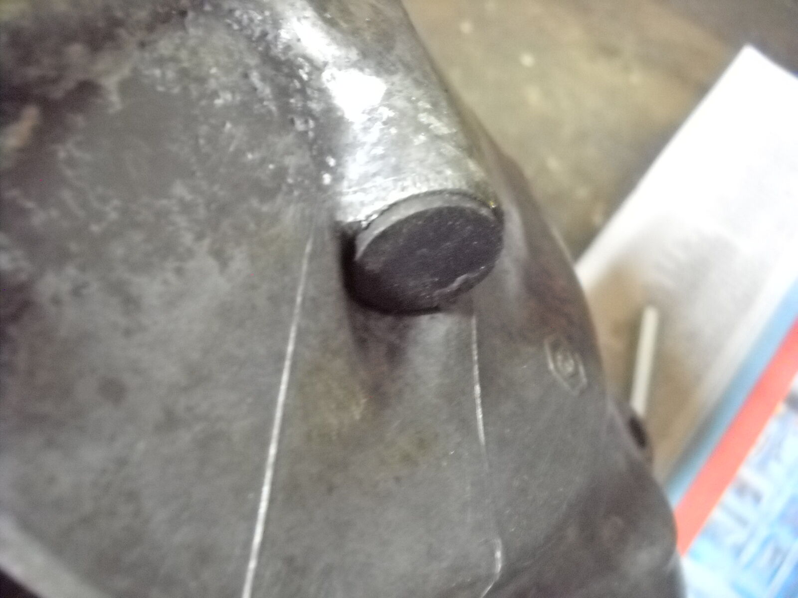

    Als erstes machst du mit einer feinen Säge eine Markierung der Stellung des Hebels

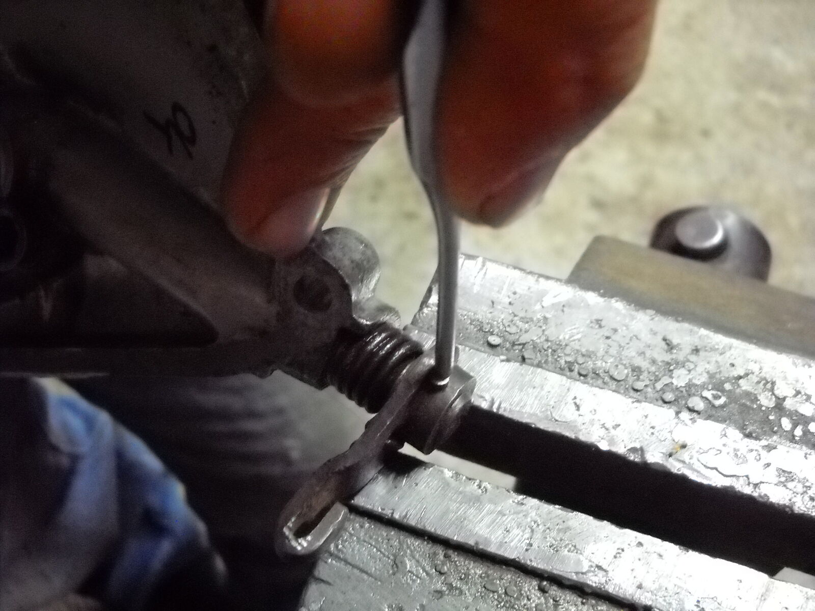

    Dann klopfst du den Stift heraus über der Kante eines Schraustocks, am Besten zu zweit

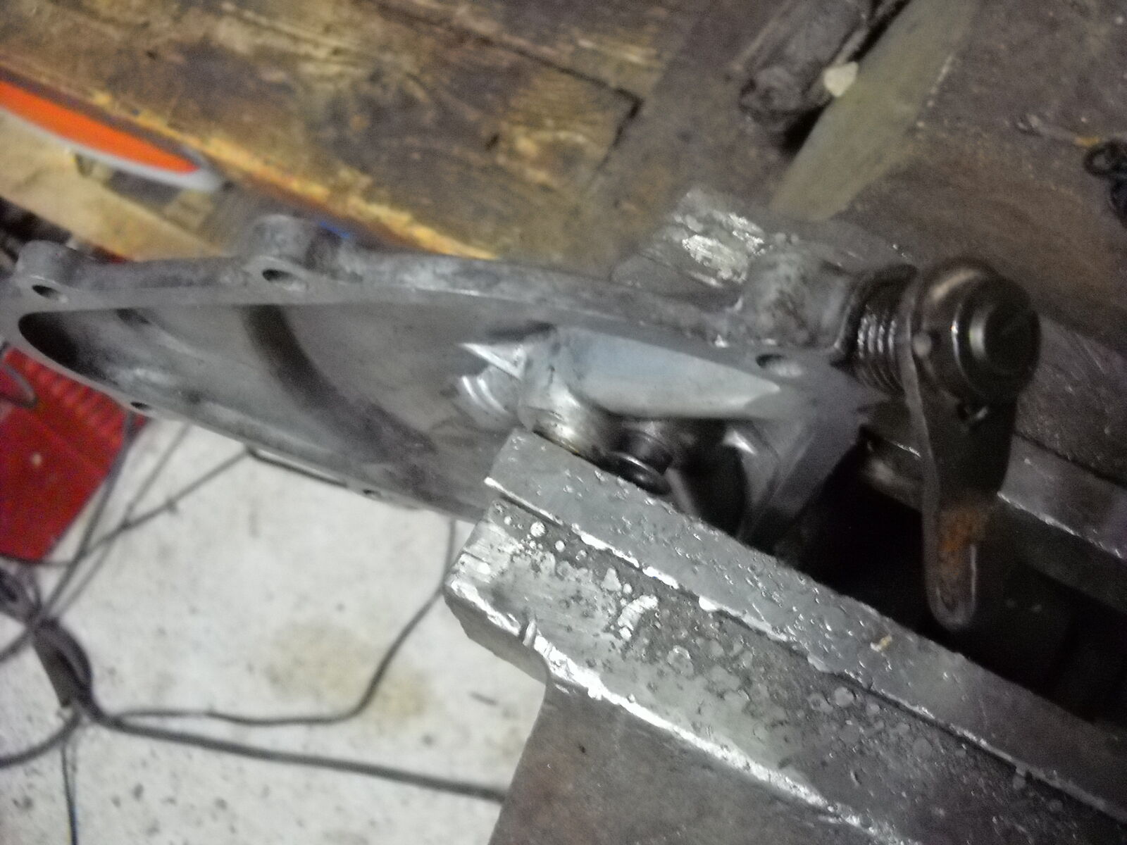

    Dann spannst du den Deckel genau wie auf dem Foto in den Schraubstock, aber total vorsichtig und nicht zu fest, die Messingbuchse verhindert, dass sich die Achse dreht, und so kannst du den Hebel aus seinen Sitz bewegen
    Dann entfernst du den Gummistöpsel unten und die Achse geht nach unten raus
    Du findest einen sehr kleinen O-Ring, den mußt du wechseln gegen einen identischen und danach ist deinen Ölverlust verschwunden-
    beim Zusammenbau auch eine neue Dichtung verwenden
    und wirklich gut aufpassen, nicht die Dichtflächen beschädigen !!!!
