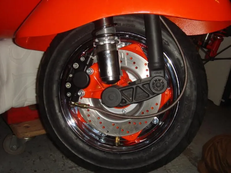

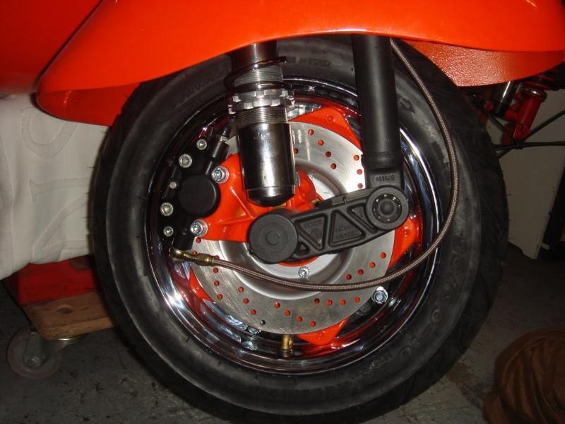

    11 Fahrwerk
    Ein paar Worte zum Fahrwerk. Oft ist es so, dass der ganze Zaster in den Motor und die Optik gesteckt wird und einer der wichtigsten Punkte vergessen wird. Das Fahrwerk. Wer schon mal mit einem ausgelutschtem Fahrwerk die 115 überschritten hat, kommt zu der durchaus berechtigten Ansicht, dass Rollertuning etwas für Vollidioten und Lebensmüde ist. Das muss aber nicht sein.
    11.1 Bremsen
    Eine Lussobremse vorn betrachte ich mittlerweile bei allen Rollern als Minimum. Das reicht aber mitunter nicht aus. Eine Scheibenbremse erzielt deutlich bessere Ergebnisse. Oft wird eine sogenannte Halbhydraulik verbaut bei der die Bremspumpe am unterem Gabelrohr direkt unter dem Kotflügel liegt. Die Pumpe wird dann mit einem Seilzug bedient. Diese Art der Ansteuerung funktioniert recht gut, jedoch ist der Bremspunkt am Hebel bedingt durch den Zug sehr schwammig. Optimal wird es wenn man eine Bremspumpe aus dem Automatikbereich verbaut. Das erfordert zwar massive Änderungen am Lenkerkopf, hat aber den Vorteil das man den Hebel in seiner Längsachse um 45° neigen kann und man so die Finger vom (Kurz)Gasgriff direkt an den Hebel bekommt ohne sie erst über den Hebel zu führen. Genau das ist meiner Meinung auch der gravierende Nachteil der Millenium PX Bremse. In Verbindung mit einer Spiegler Leitung bekommt man einen fantastischen, knallharten Druckpunkt der es ermöglicht die Bremse sehr genau zu dosieren. Die originale Scheibenbremse steht der Grimeca Scheibenbremse eigentlich nur durch die Position des Hebels und des zu weichen Schlauches nach. Die Hinterradbremse kann so verbleiben wie sie ist. Es gibt zwar auch zwei verschiedene Scheibenbremsen für hinten. Diese funktionieren auch sehr gut, sind aber eigentlich nur für bekennende Eisdielenposer wie mich interessant.

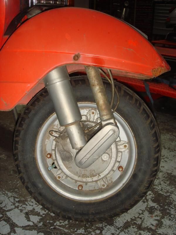

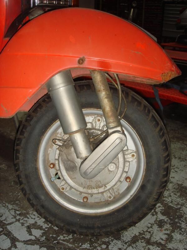

    Auf diesem Bild sieht man den originalen Schwingenwinkel:
    Ein wunderschönes Beispiel einer dämlichen "Gabelkürzung" durch den Einbau eines PK Dämpfers. Hier wurde nur die Schwinge abgesenkt, das Gabelrohr selbst wurde nicht gekürzt. Vermutlich ist der 80er O-Motor auch mit einem Simonini "fachmännisch" getuned....

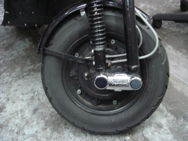

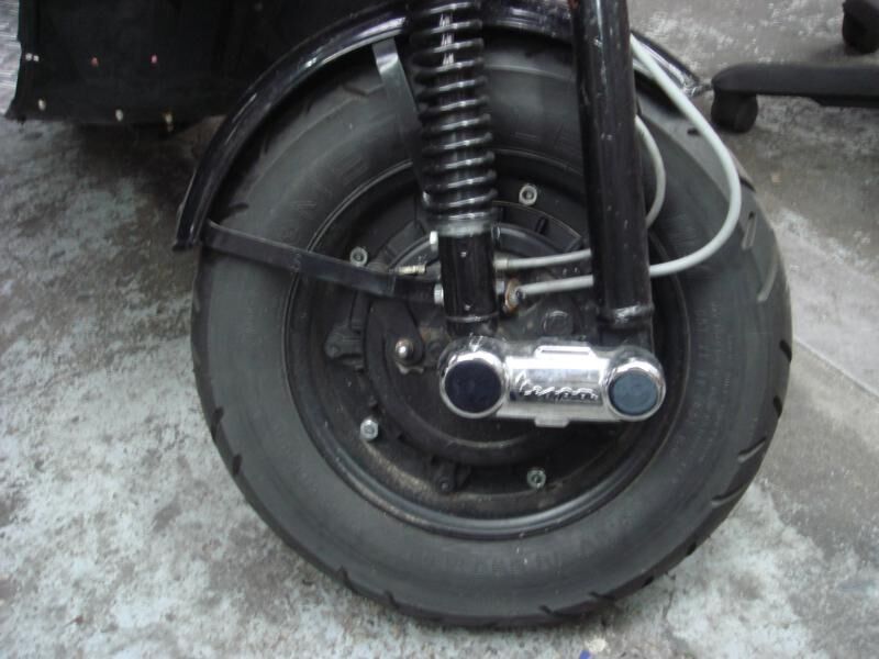

    Letztendlich wird " Vorsicht Trottel", schon von weitem, durch den Gayrelli Kotflügel signalisiert.
    So soll es sein. Gabel kurz und flacher Schwingenwinkel.
