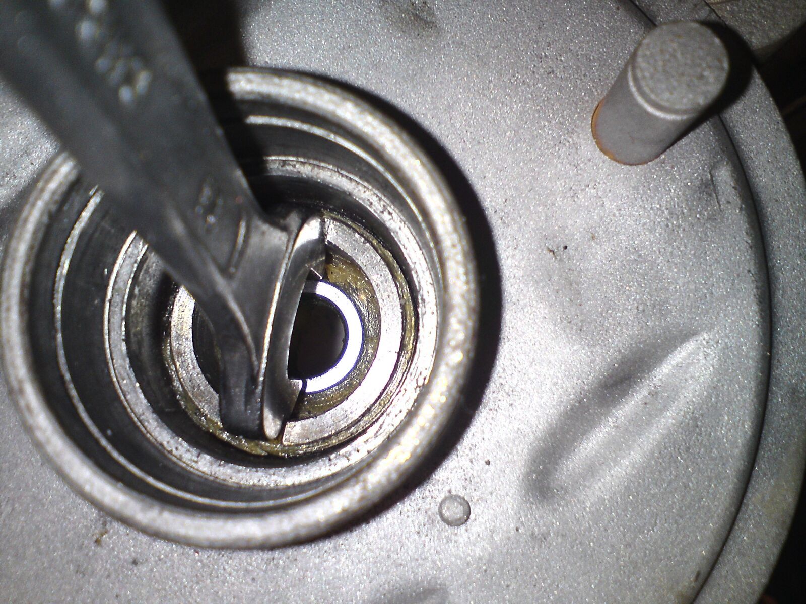

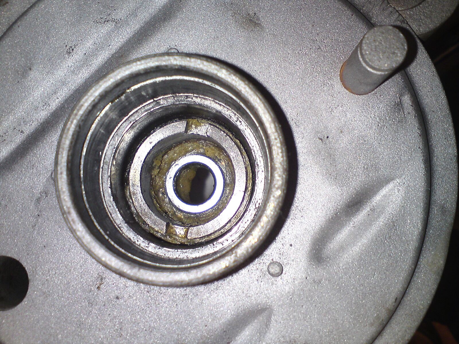

  • Wer sich auch mal die Frage stellt wie er die verdammte Spezialmutter vor dem hinteren Lager der V50 Schwinge rausbekommt, hier die erstaunlich simple Lösung!
    1 Werkzeug
    14er Gabelschlüssel und Zange bzw. Franzose.
    Der 14er Schlüssel passt genau in die Aussparungen der Mutter.
    Am besten die Schwinge in den Schraubstock einspannen, ansonsten muss der Schrauberkollege oder die Oma halten.
    Schlüssel in die Aussparung setzen und auf das andere Ende Druck ausüben, nun mit dem Franzosen oder der Zange den Schlüssel drehen.
    Achtung LINKSGEWINDE: heißt rechtsherum ausbauen, linksherum einbauen.
