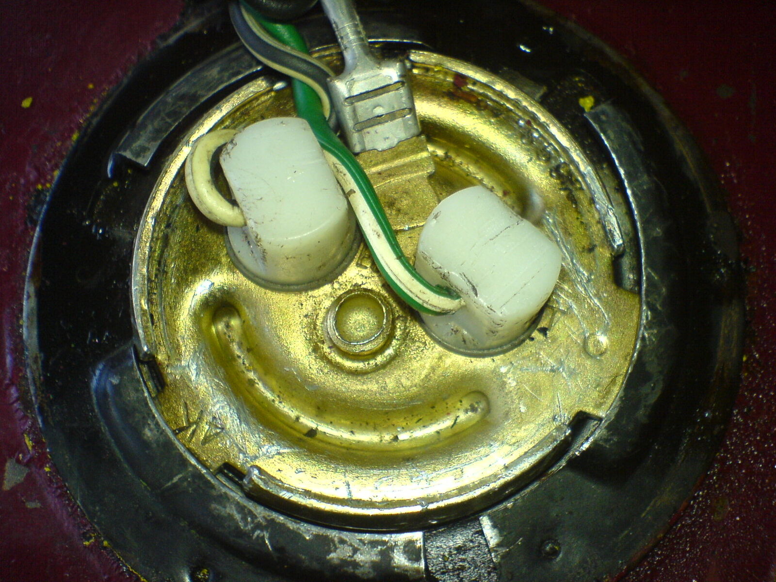

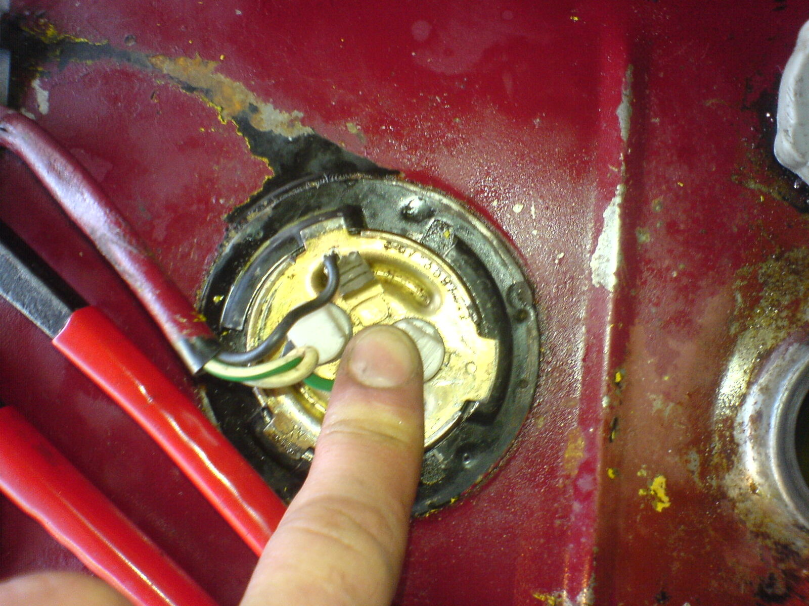

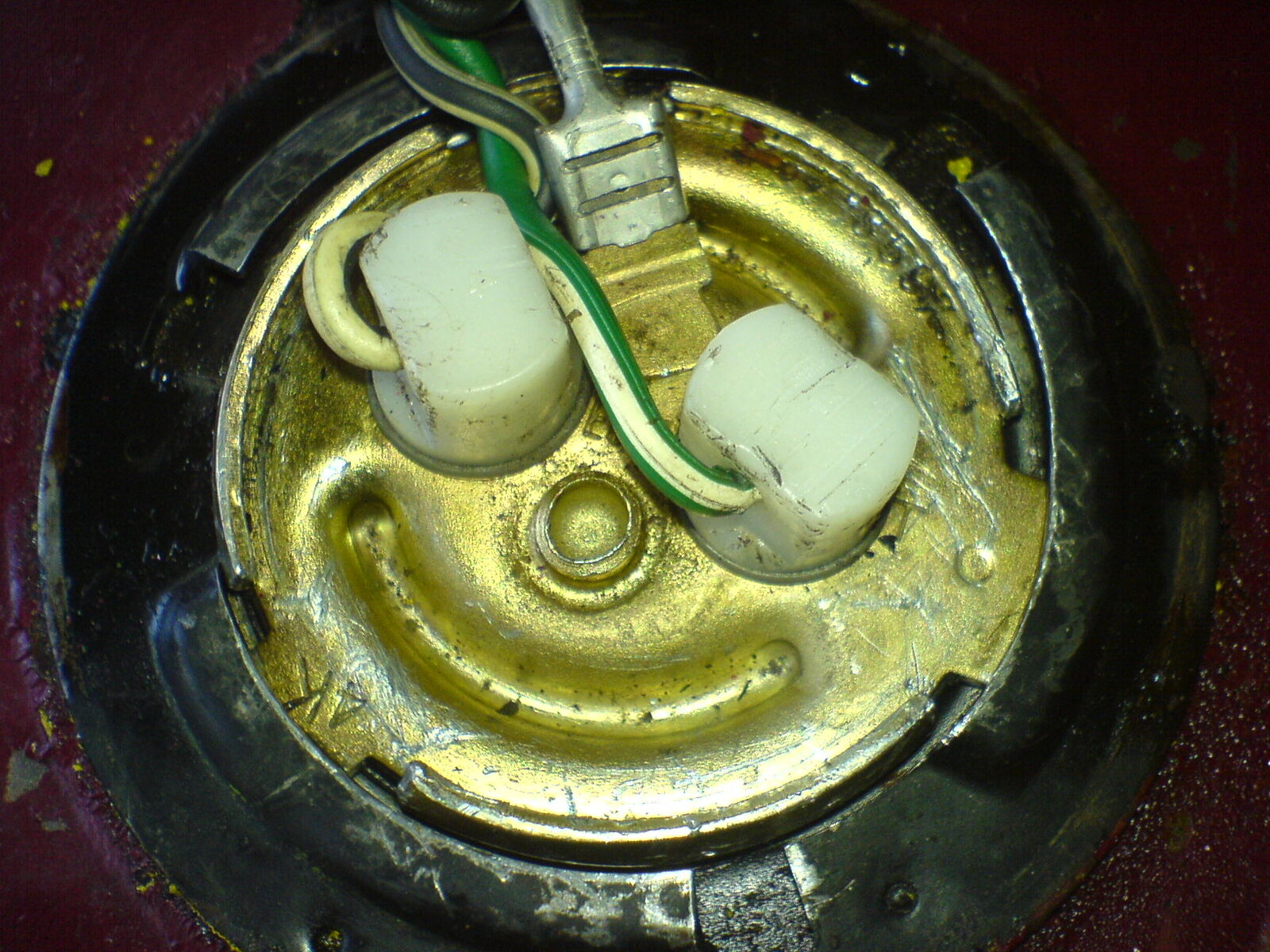

    Hinter dem Tankdeckel unterm Sitz befindet sich dieser Tankgeber, versteckt unter einer Plastikhaube, die man einfach z.B. mit einem Schraubenzieher anhebt.
    Das schaut dann in etwa so aus:

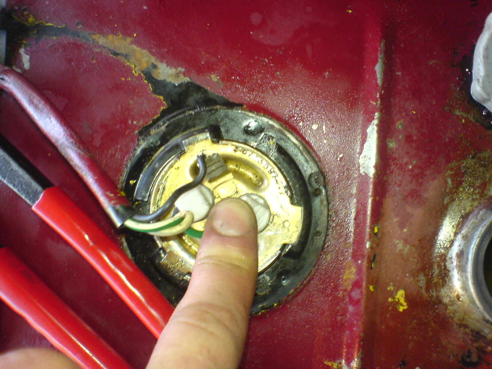

    Um an den Tankgeber und die Kabelverbindungen zum testen zu kommen, muss man den inneren Teil gegen den Uhrzeigersinn drehend öffnen. Dazu ist der hochstehende Rand darauf gedacht.
    Falls man kein passendes Werkzeug zum packen und aufdrehen hat, kann man das auch gut mit einer Rohrzange machen (eine dieser Nasen greifen und drehen), evtl auch mit Hammer und Schraubenzieher in diese Richtung bearbeiten. Das ganze sollte aber ohne Funken von statten gehen :P
    Wenn alles in der richtigen Position ist
    kann man den Tankgeber anheben und zumindest schon mal an die Kabel um zu messen.

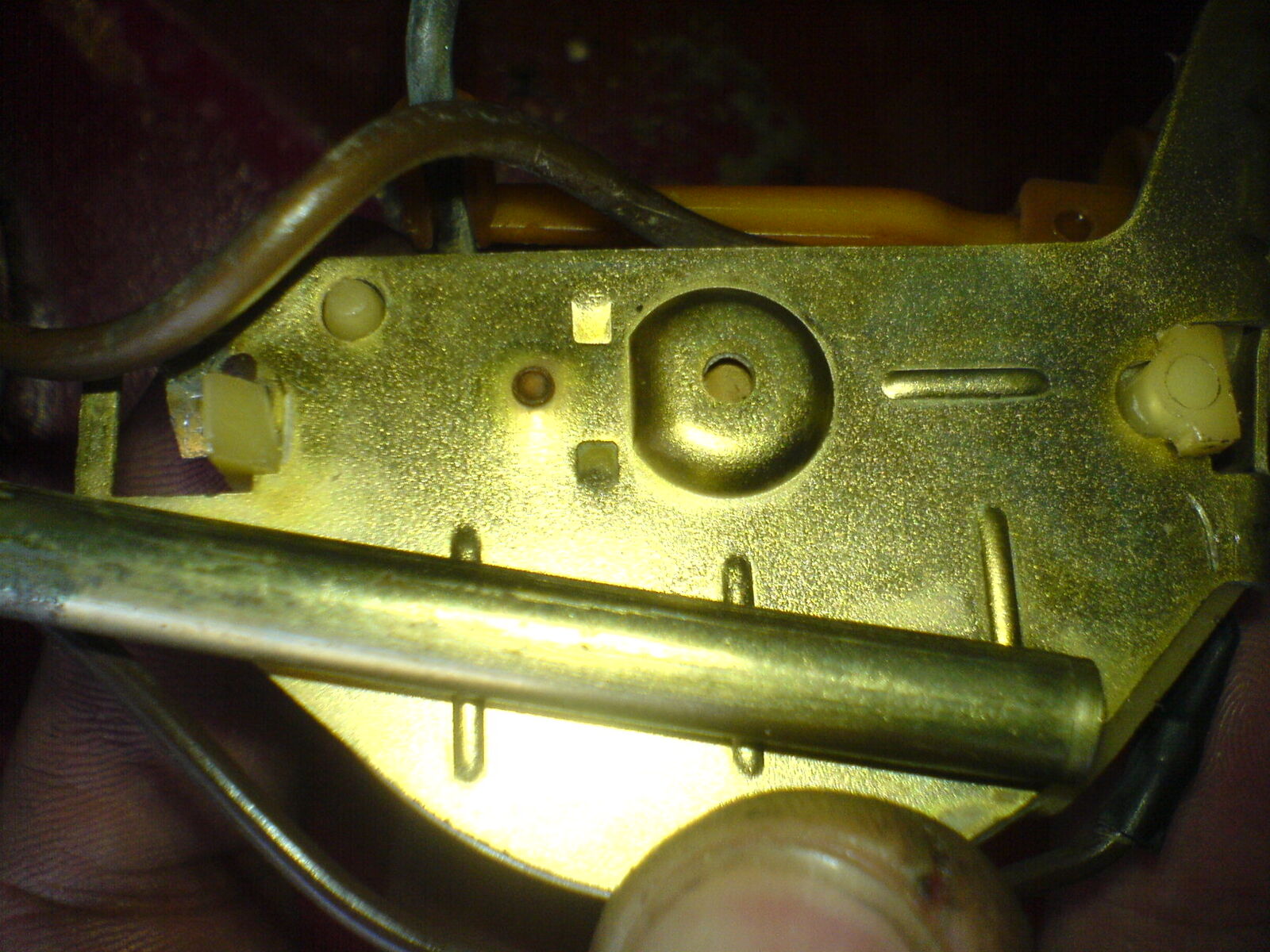

    Hochziehen, ein bisschen in die Richtung, ein bisschen in die andere... Man sollte nach dem Schwimmer Ausschau halten, der sieht folgendermassen aus:
    Dieses weiße Teil...
    Auf keinen Fall verbiegen!
    Sobald man den oberen, dickeren Teil des Tankgebers rausgefummelt hat, stößt erstmal dieser Schwimmer an und will nicht raus, Schräg weiterfummeln klatschen-)
    Geschafft, man hat ihn raus und in der Hand

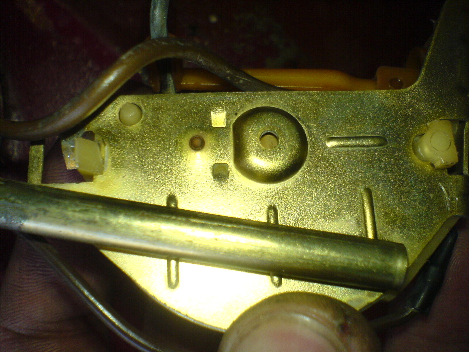

    Man kann nun mal folgendes versuchen, wenn man ihn von der Plastikseite anschaut:
    Man schaltet die Zündung ein, und hebt den Schwimmer per Hand gefühlvoll nach oben. Nun sollte der Tankgeber eigentlich schon was anzeigen.
    Falls nicht, den Tankgeber in alle Richtungen ein wenig drücken und sehen, ob sich auf der Tankanzeige was tut.
    Mann kann dabei auch mal einen Blick werfen, ob die Abtastfeder, die sich bei Schwimmerveränderung auf dem Messwiderstand (diesem gewickelten Draht) bewegen sollte, auch Kontakt hat und alles in Ordnung ist.

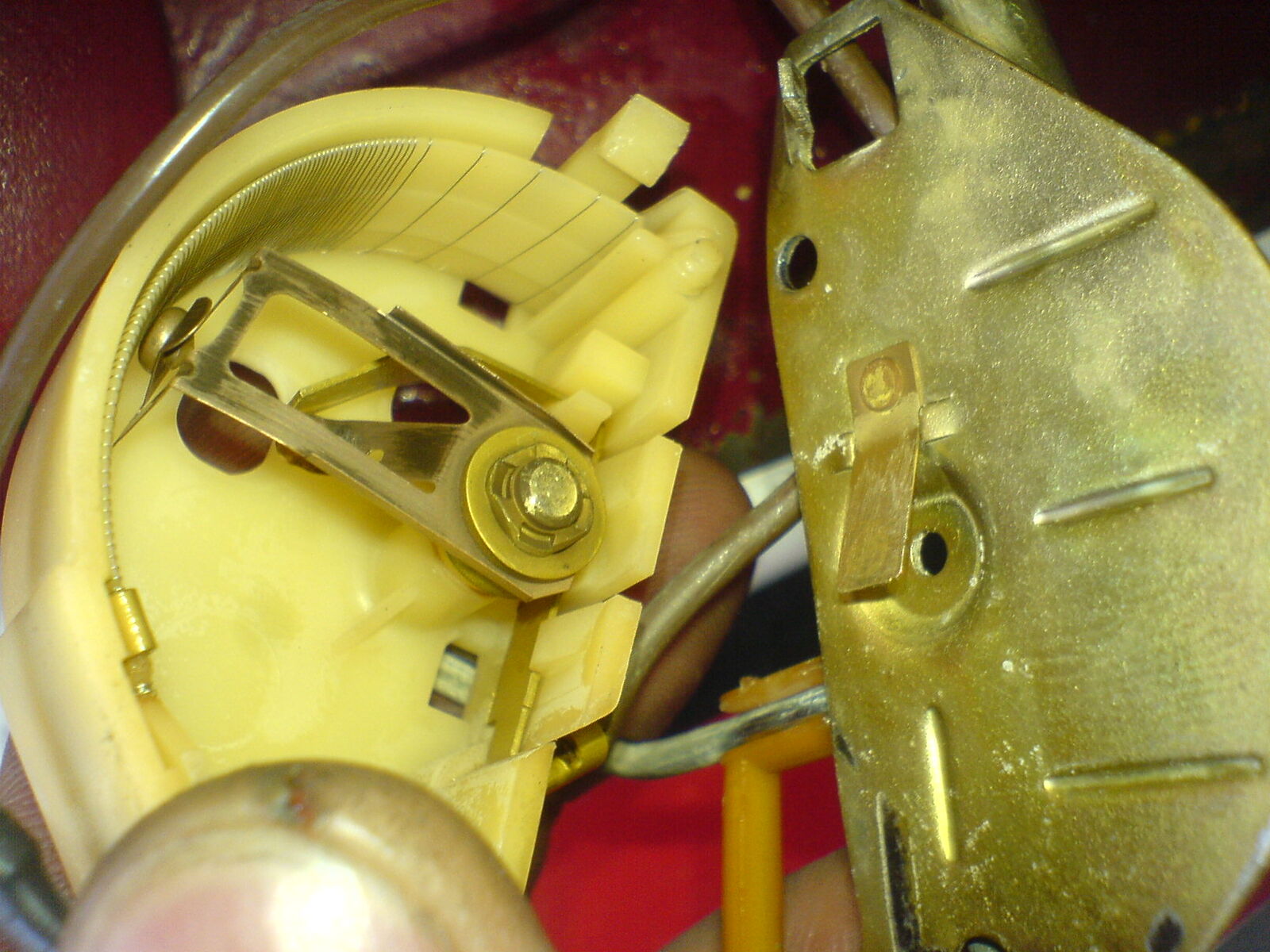

    Man kann von hinten betrachtet links die Plastiknase sehen und rechts den Haken.
    Mit einer Zange muss man das Metallteil links der Nase nach unten oder oben biegen, Hauptsache mindestens 90°.
    Mit einem Schraubenzieher oder einer Zange kann man nun den linken Haken nach aussen drücken und damit den linken Plastikteil schon mal ein bisschen nach unten drücken. Nun noch nach rechts und der Haken geht raus und man kann die beiden Teile voneinander trennen.

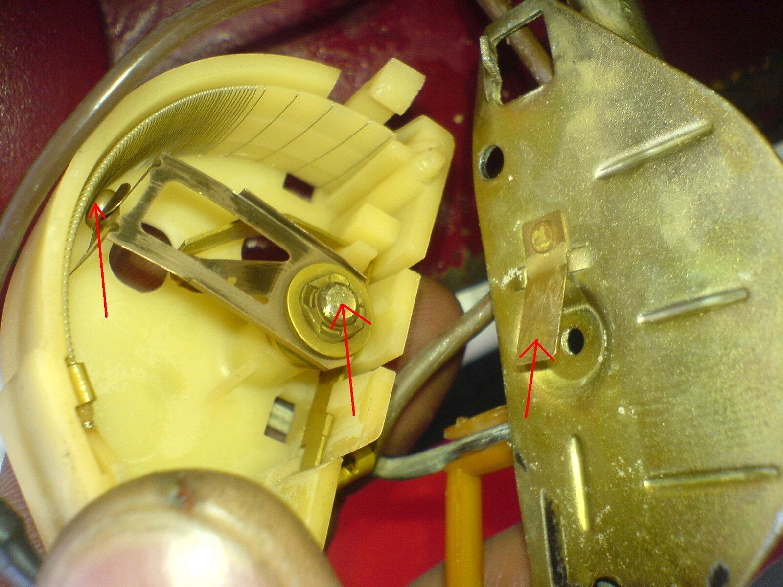

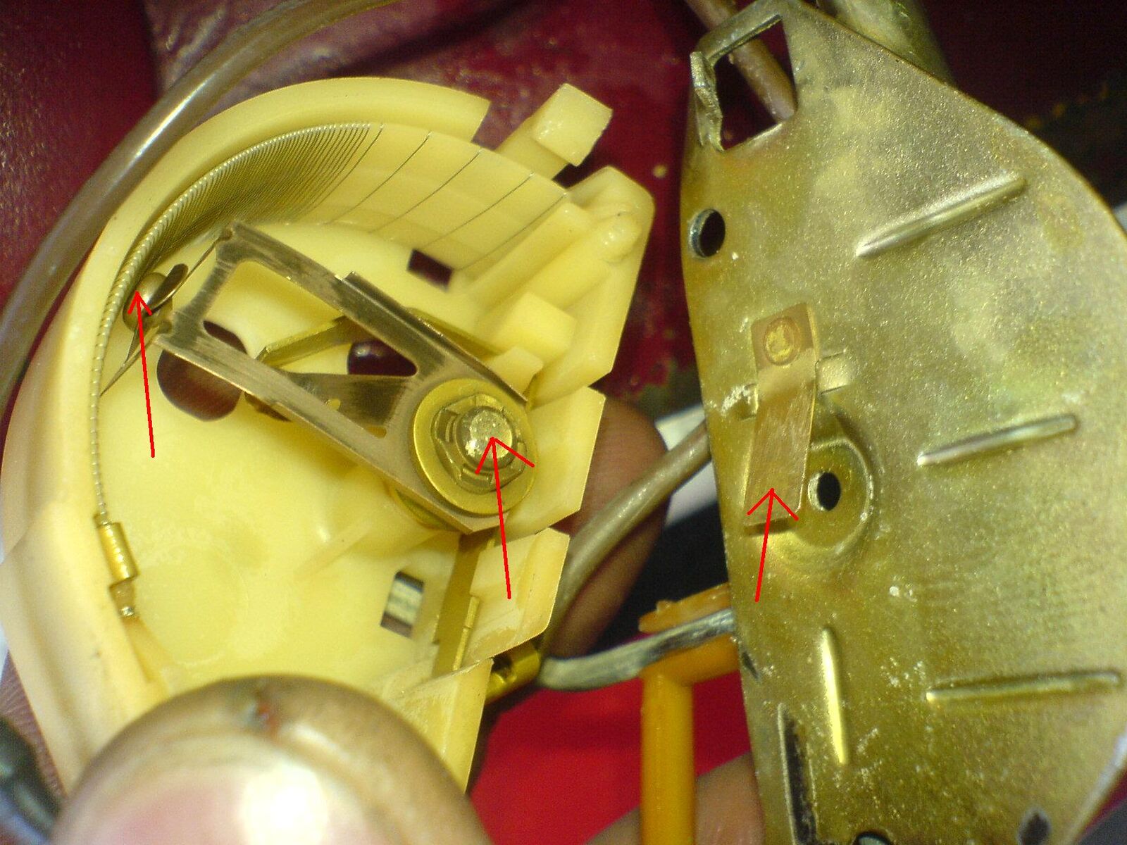

    Man sieht nun den Messwiderstand in voller Pracht und die Abtastfeder.
    In dem Bild dabei wohl auch noch die leicht korrodierten Stellen auf dem Kupferabtaster(?).
    Ist am Messiderstand keine Beschädigung zu erkennen, sollte man folgende Stellen mit einem kleinen Schraubenzieher oder kleiner feiner Feile oder Ähnlichem bearbeiten:
    Gerade den Kopf der Feder nur vorsichtig bearbeiten!
    Auch hinter der Feder die beiden Kontaktflächen bearbeiten. Diese haben bei einem Drittel der Schwimmerstellung Kontakt und können ein wenig zueinandergebogen werden, um mehr Kontakt zu schaffen. Sie schalten das Reserve-Warnlicht an.
    Drauf schauen, dass die Flächen danach wieder glänzen, dann sollte Kontakt möglich sein.
    Dabei kann man noch gefühlvoll die Feder nach oben biegen, um etwas mehr Reibung auf dem Draht zu erzeugen. Das gleiche gilt für das abstehende Kontaktblech auf der rechten Seite, welches den kontakt mit dem mittig markierten Drehpunkt erzeugt.
    Das Prinzip entspricht dem einfachen Potentiometer mit der Kontaktfeder als Schleifer.
    Den Tankgeber kann man nun wieder zusammensetzen, bevor man nun die linke Nase in die Ausgangsposition zurückbiegt und damit das Gehäuse wieder schließt, sollte man aber noch kontrollieren, ob die Tankanzeige bei korrekter Spannungsversorgung eine Veränderung zeigt, wenn man nun den Schwimmer bewegt. Falls das nicht der Fall ist, konnte ich euch hiermit leider nicht zur Lösung eures Problems helfen :S
    Wenn das der Fall ist dann jubel
    Alles rückwärts wieder einauen und gut is :D

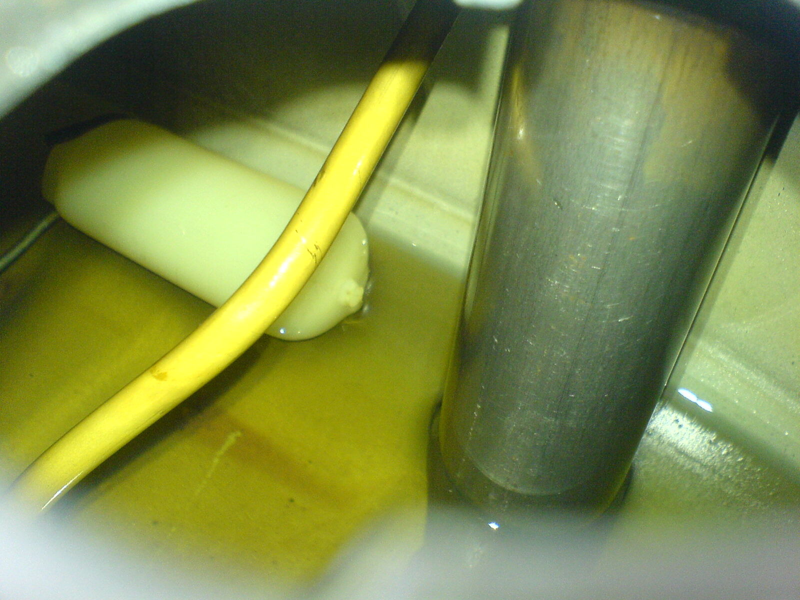

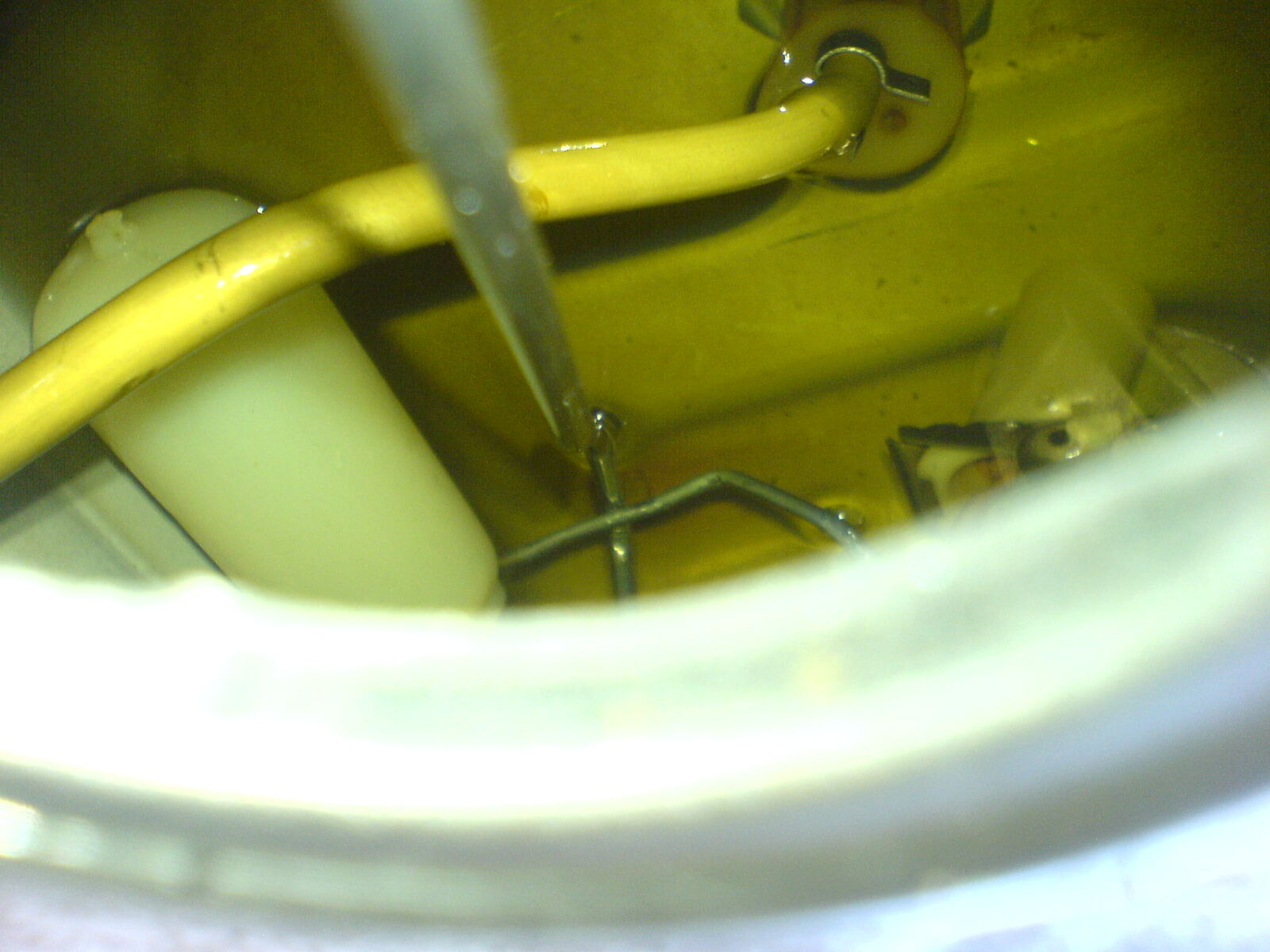

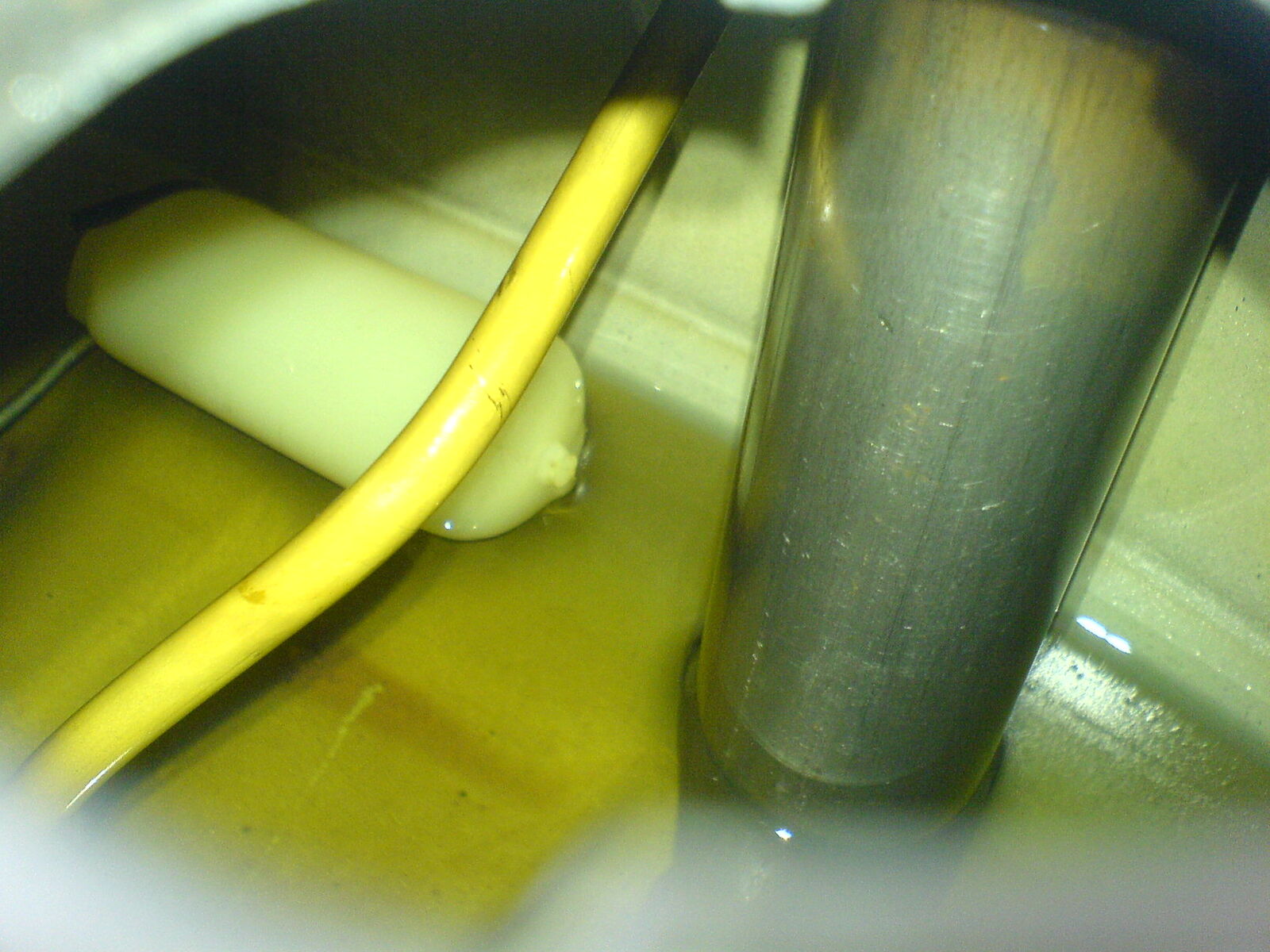

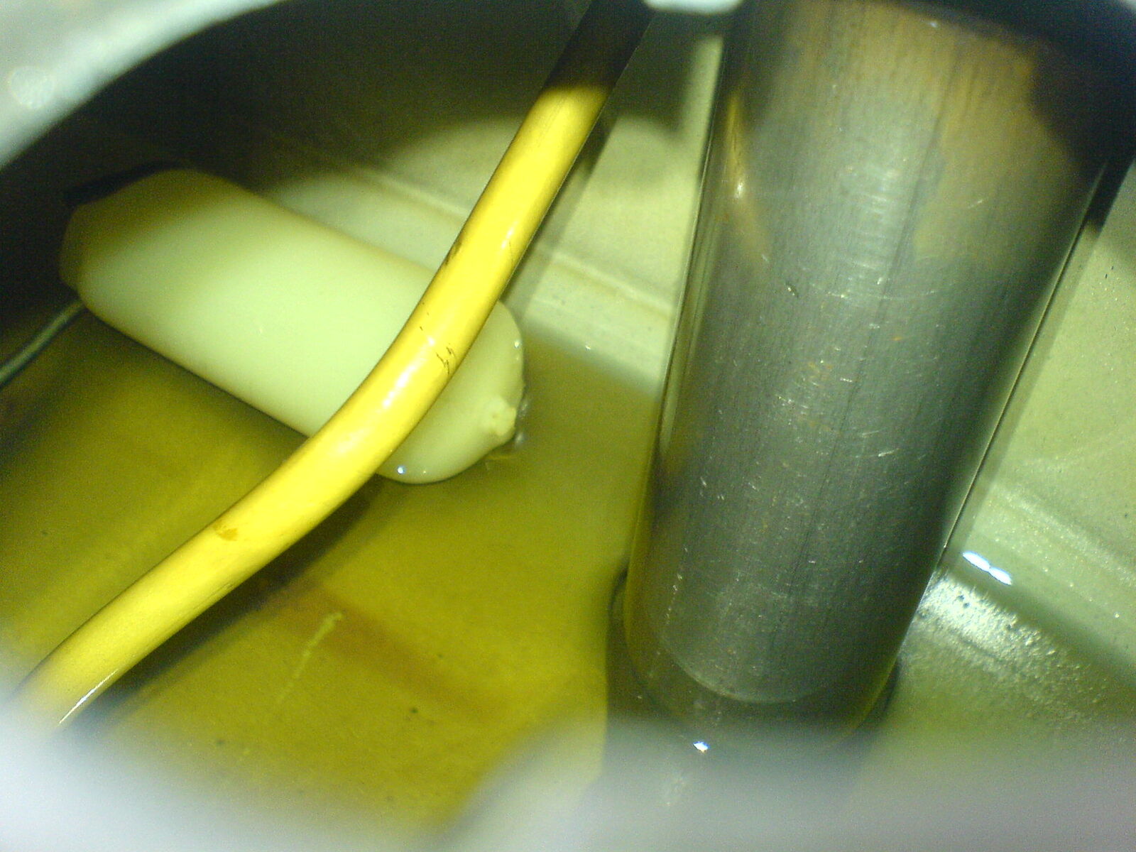

    Nunja also fangen wir an, man steckt den Schwimmer wieder rein und ja...in welcher Richtung gleich nochmal? Ich kann nicht genau sagen, ob der Tank nur bei mir so mit anderem zeugs voll ist, oder ob das normal ist, aber der war schon vorher bei mir definitiv nicht so eingebaut wie er gehört hat...
    Nach ziemlich langer Probiererei und hin und her ist das wohl die einzig mögliche Einbauposition gewesen:
    Ja, das ist das gleiche Bild wie Anfangs, aber beim rausnehmen habe ich keines gemacht, das sind beide vom einbauen :P

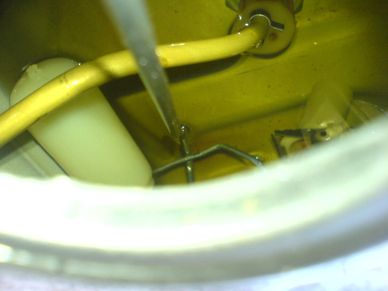

    Das blöde ist, will man nicht mit roher Gewalt rangehen, ist der Schwimmer in diese Position nur durch anheben bis an die Tankdecke und hindrehen zu bekommen.
    Ich hab den da mit bloßer Hand aber nicht hingebracht, dazu musste ein Hilfsmittel her, das war bei mir ein dünner Alustab, den ich am Ende ein bisschen nach oben gebogen hab.
    Also rein, mit dem Stab, rein mit dem Schwimmer, diesen anheben und über dieses geschwungene Röhrchen hindrehen.
    Wenns dafür ne einfachere Lösung gibt, her damit :!:
    Man sollte nun den Schwimmer bewegen und möglichst in seine engültige Einbauposition bringen. Nun diesen hoch und runter bewegen und schauen, das er sich frei bewegen kann, das war bei mir nicht in der endültigen Einbauposition der Fall! Nun diese Position merken und den Schwimmer wie anfangs gezeigt aufsetzen und im Uhrzeigersinn zudrehen bis zur gemerkten Position. Diese sollte fest genug sein, um nicht zu verrutschen, ansonten kann man noch die Nasen des äusseren Ringes mit Kraft ein wenig nach unten biegen.
