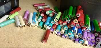

So fängt alles an. Laptop Akkus landen im Regal und warten darauf zerlegt zu werden.
Nach dem Zerlegen sortiere ich vor. 0V Spannung wird aussortiert und später angeschaut wenn mal Zeit ist.
Akkus mit Schäden oder welche die heiß wurden, sowie Akkus die sich selbstentladen wandern zum Wertstoffhof.

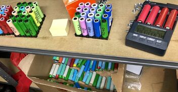

Der Rest wird mit TP4056 Bausteinen auf rund 4,10Volt vorgeladen. Die Bausteine sind billig und beschleunigen der Prozess unheimlich.
Danach wandern die Akkus in eine Kiste und werden nach und nach meinen zwei Opus BT-C3100 geladen, entladen und die Kapazität wird draufgeschrieben.
Akkus die von der Kiste ins Opus gelangen und massiv an Ladung verloren haben, werden aussortiert.
Akkus die das alles hinter sich haben, landen im Regal oder in den Halterungen und warten darauf verbaut zu werden. Soweit bin ich jedoch noch nicht.
