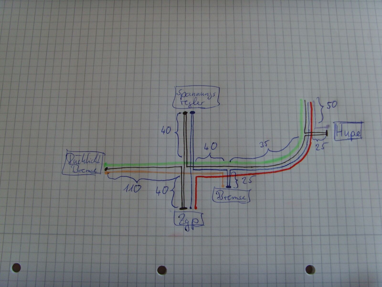

hab mal gemalt
also das blaue kabel ist der "Strombringer"
und führt zum jeweiligen Schalter für Bremse,Hupe,Rücklich und Vorderlicht (nicht mit eingezeignet)
Grün bringt beim Einschalten den Strom zum Rücklicht
Orange bringt bei Treten der Fußbremse den Strom zum Bremslicht
Lila bringt beim Drücken der Hupe den Strom zur HupeSchwarz ist jedes mal Masse und geht überall hin.
Rot ist der Killschalter
an den große Punkte in die 2 Kabel gehn musst du die beiden Kabel zusammen anschließen.
unterschied zwischen normaler PK 12V Zündung und Vespatronic ist, dass der Spannungsregler bei der Pk Zündung einen Aus- und Eingang hat. die Vespatronic nur einen Eingang. D.h. bei der Vespatronic schließt du einfach die beiden blauen Kabel beim Eingang an.

wegen kabelbaum. ich hab da ne ganz schöne zeichnung mal gemacht und den kabelbaum auch schon 2 mal funktionierend verbaut
mit längen und allem drum und dran. kannst dir ganz einfach und billig slber bauen
