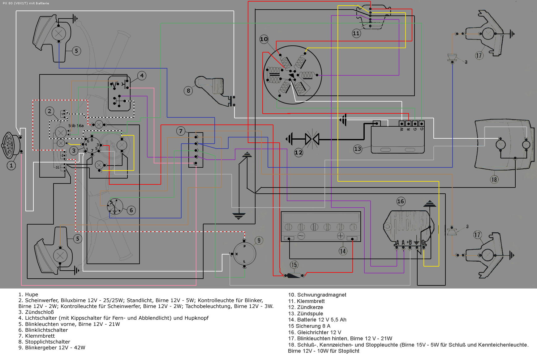

Wenn du auf dem Plan die Hupe gefunden hast, verfolge doch mal das rosa Kabel, das hat nichts mit dem Blinkgeber zu tun.
Blinker und Hupe gehen, wenn du ne Batterie hast, nur wenn die eingebaut ist und funktioniert, Vielleicht ist auch den Gleichrichter kaputt, dann wird die Batterie nicht geladen.
Was funktioniert denn jetzt nicht, Blinker oder Bremslicht oder beides?
Und wichtig, Bremslicht geht nur mit Fussbremse. -
Hast du eine mit oder ohne Batterie?
Ich glaube auch, dass der Motor laufen muss fürs Bremslicht.
Ich versuch dir mal nen Schaltplan zu schicken. -
