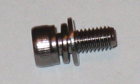

Ich muss langsam an meine Geldtasche denken. Ich wollte alles ja mal schwarzvernickeln. Dabei ist es aber wichtig, die richtige Dosierung zu erwischen. Ich wollte so einen Farbton wie an dieser Schraube, habs aber dann verworfen. Vielleicht wirds ja irgendwann was.

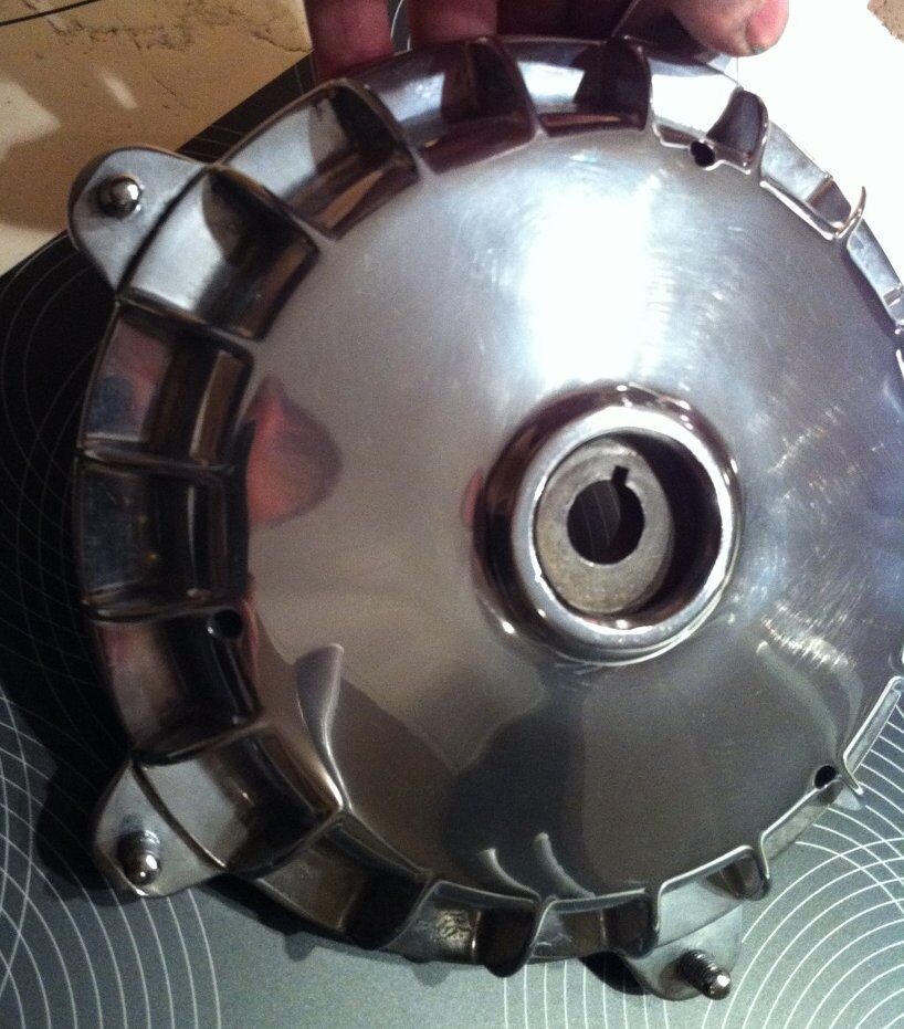

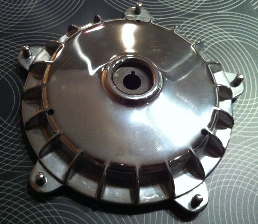

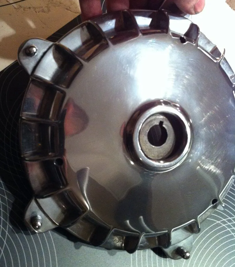

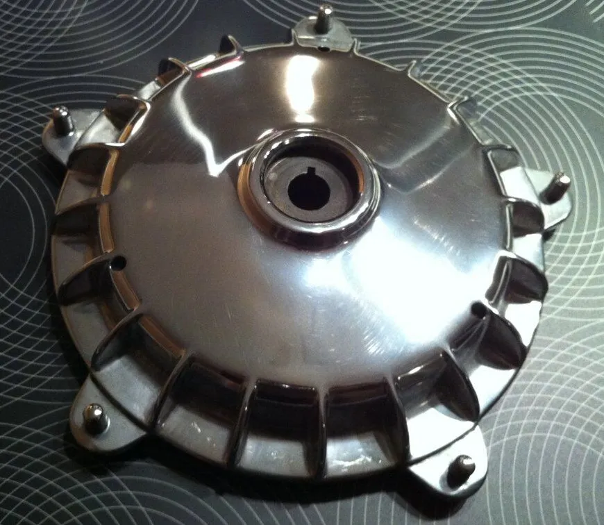

pkracer: Ich wollte vom Konzept her Aluteile poliert und Stahlteile in diesem graubraun beschichtet haben. Ist eine Glaubensfrage. Chrom würde wieder anders aussehen.
Das soll anscheinend hochglanzverdichtet sein. Vorbehandeln muss man das auch bei dem Verfahren.
polierass.de hat die Trommeln ja wegen der Verrippung abgelehnt, weil er da nicht händisch reinkommt. Deshalb habe ichs ja zu felgenretter.de geschickt.Obwohl mir da grad Zweifel kommen....
Falls da nichts mehr nachgearbeitet wird, fahr ich nochmal mit polierpaste drüber...
Weihnachtswunder, zumindest eine Trommel schein fertig zu sein. Perfekt isses nicht, da man noch leichte Schleifspuren von der Vorbearbeitung sieht (kein Vergleich mit der Arbeit vom Joschi aka polierass.de)
BTW: Hände weg von der Firma Felgenretter.de
Ich habe dort meine Bremstrommeln zum polieren. Den letzten Telefonkontakt konnte ich nach mehrmaligen Versuchen letzte Woche am Montag herstellen. Nach dieser Auskunft wären die Trommeln fertig. Fotos kriege ich sofort - Denkste. Bis heute nichts erhalten, emails werden äusserst selten beantwortet, telefonisch erreiche ich den zuständigen Herrn (Geschäftsführer selbst) nicht mehr.
Nach diversen Recherchen im Netz stellt es mir die Haare auf, da bekommen manche Leute mindere Qualität zurück, andere kriegen Ihr Zeug überhaupt nicht mehr. Ich bin froh, das noch nicht bezahlt zu haben. Vielleicht besteht dann noch eine Chance.
Admins - bitte nicht editieren, die Konsumenten gehören vor solchen Firmen gewarnt.
Ach ja, die Trommeln sind seit Mitte November vor Ort.
