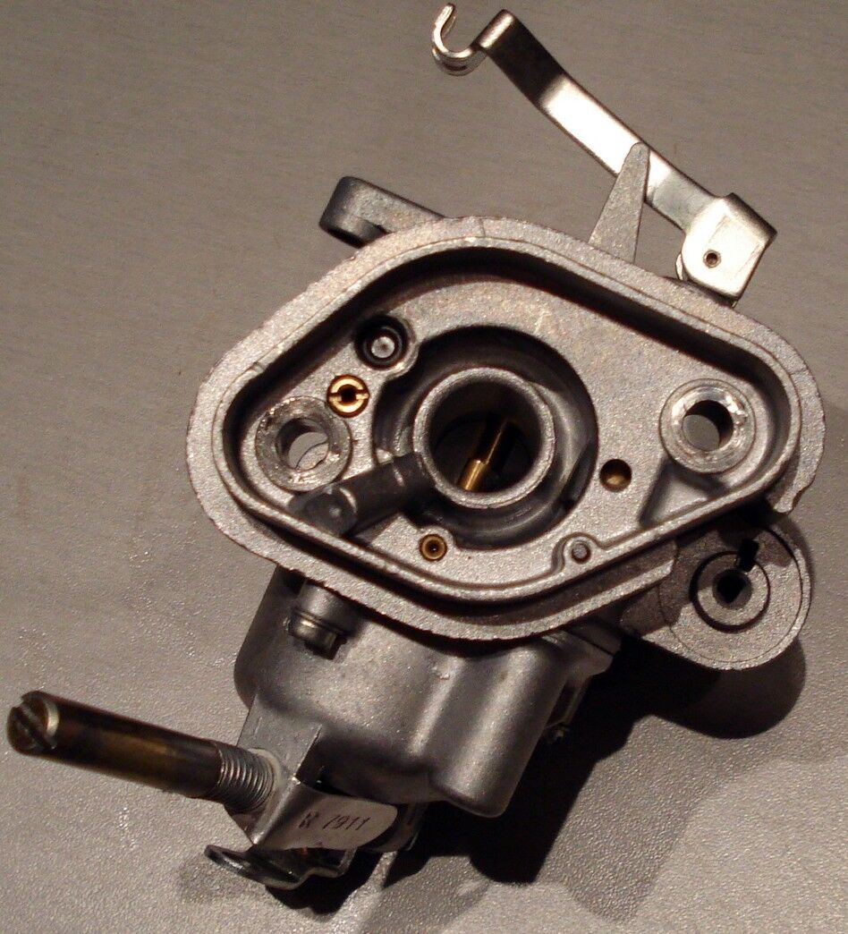

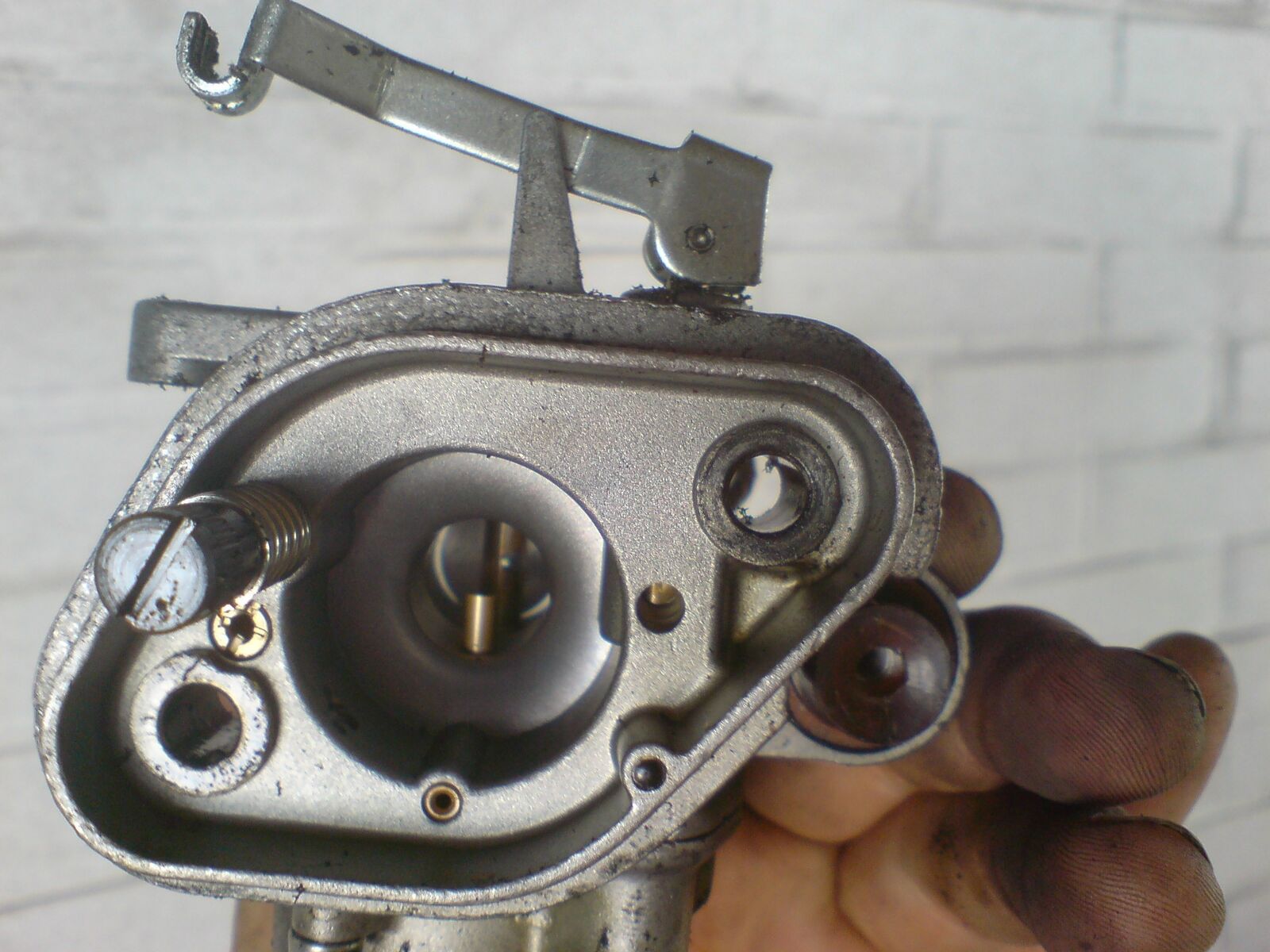

kann mir jemand sagen ob der Vergaser aus einer PK xl1 mit dem der PK xl2 (beide automatik) gleich ist?
Ich meine jetzt technisch gesehen.
Optisch ist er schon etwas anders.
Beide Vergaser haben die gleiche Bezeichnung FHBB 16 14.
Auf den Fotos: Links der von xl1 und rechts xl2 (mit abgebrochener Gemisch-Schraube).Ich frage nur, weil ich den Vergaser (Foto links) in meine xl 2 eingebaut habe und die startet nicht,
das kann schon andere Ursachen haben aber bevor ich weiter suche wollte ich eure Meinung dazu hören.Grüsse aus Berlin

Ich habe noch eine Frage zum Vergaser.
die schwarze Schraube auf dem Foto ist doch die Einstellschraube, die ca. 2,5 Umdrehungen ausgedreht werden soll, oder?
Kann das mir jemand bestätigen!
