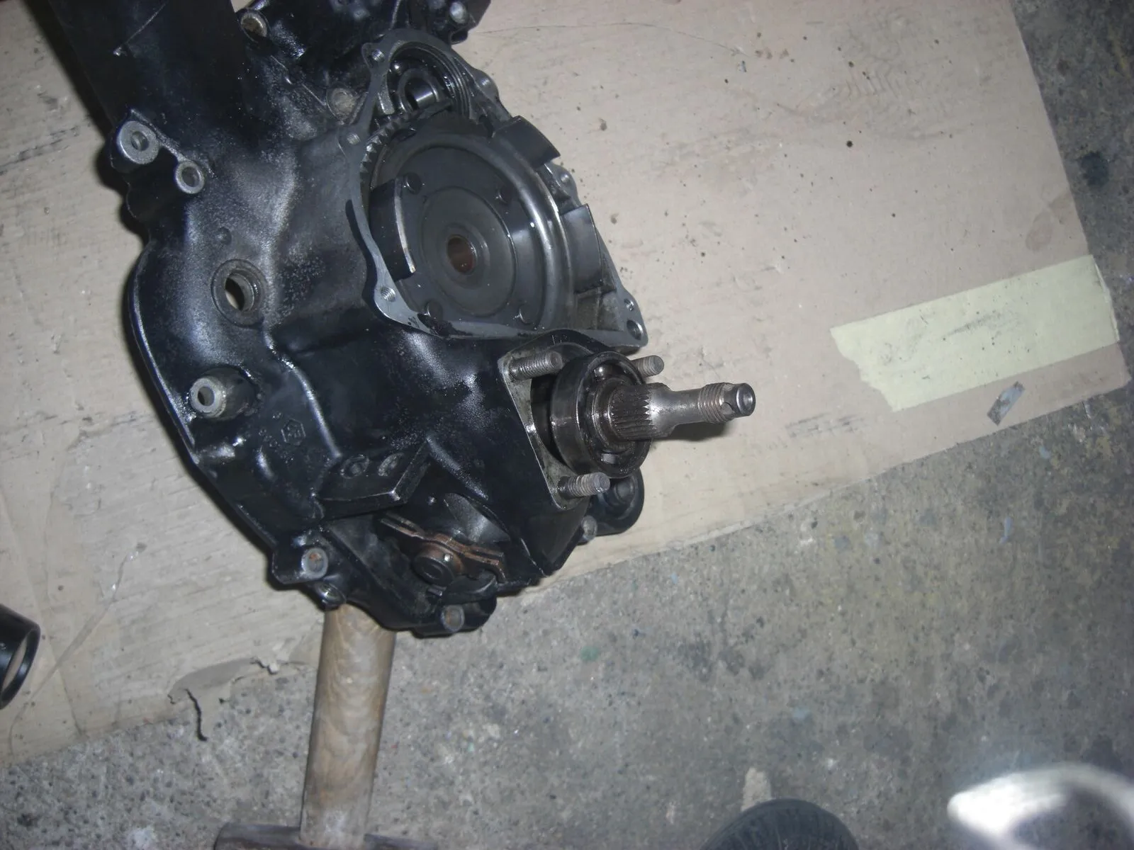

    so ............
      • 215.83 kB
  • Wie zerlege ich diesen Motor? Fast hab ich Ihn in allen Teilen.
    • sideshow
    • July 23, 2010 at 11:31
    also das lager geht durch das erhitzen des lagers mit der welle aus dem botorblock, aber die welle geht nicht aus dem lager
    • sideshow
    • July 23, 2010 at 11:20
    ich will nur das Primär wechseln und das muss raus! der motor ist in einem super zustand und simmerring + sichtungen werden erneuert

    das Primär ist schon aus dem Lager draussen! aber auch die Kerbung bringt nichts
    aber das mit der welle peil ich nicht so
    Zitat von chiva
    die hauptwelle baut man folgendermaßen aus:
    du ziehst die Schaltklaue bis zur mitte heraus. nun kannst du die Hauptwelle obwohl sie noch im schaltgestänge hängt von aussen aus ihrem Lager klopfen. Das kann schwer gehen (heiß machen oder lange klopfen mit großem gummi oder Holzhammer). Irgendwann ist dann die Hauptwelle aus dem Achslager draußen und lässt sich kippen um aus dem Schaltsteinen ausgefädelt zu werden. Kupplungskorb kann man dann einfach rausnehmen.
    was meint ihr mit schaltklaue bis zur mitte herraus ziehen? (Ich habe nen dicherungsring an dem Teil wo die Gänge draufwaren, muss das weg?
    • sideshow
    • July 22, 2010 at 23:39
    ich vermut nicht das der Kupplungskorb mit dem primär rausgehen würde wenn die welle raus wär. schick morgen mal fotos
    wie zieht mal die schaltklaue herraus?
    Danke Chiva ich habs geblickt. :+2 kann nur noch funktioniern^^
    gib morgen bescheid
