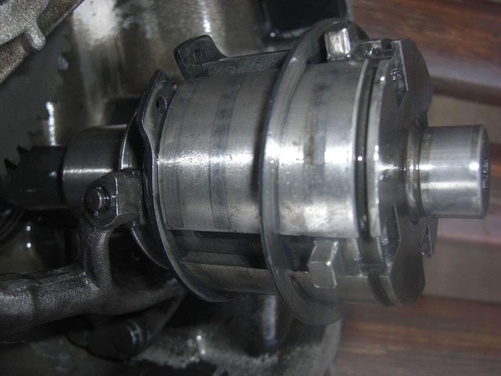

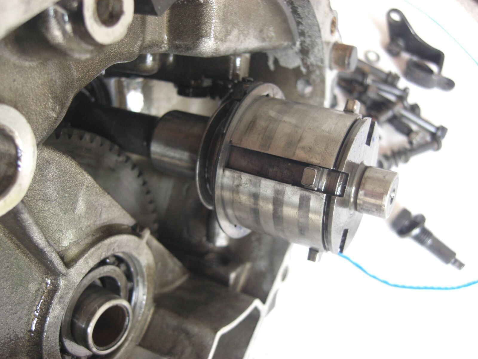

  • Wie zerlege ich diesen Motor? Fast hab ich Ihn in allen Teilen.
    • sideshow
    • July 22, 2010 at 17:59
    also entweder verstehe ich was falsch oder ihr :rolleyes:
    1. also die Antriebswelle wo die Gänge drauf waren kann ich nur drehen! mit raushauen ist da nichts weil da noch die Steine (mit der Gabel) in der Führung sind!
    ich kann also die welle nicht raushauen weil sie mit den steinen verankert sind! Das ding sizt im Lager und in den steinen. ich kann das ding in keine richtung hauen wegen den steinen. wie man auch auf dem foto sieht....
    2. der kupplungskorb(primär) oder wie man das nennt ist aus dem lager drausen, nur bekomm ich ihn nicht raus weil das gehäuse im weg ist!.....
    sind das zwei teile?

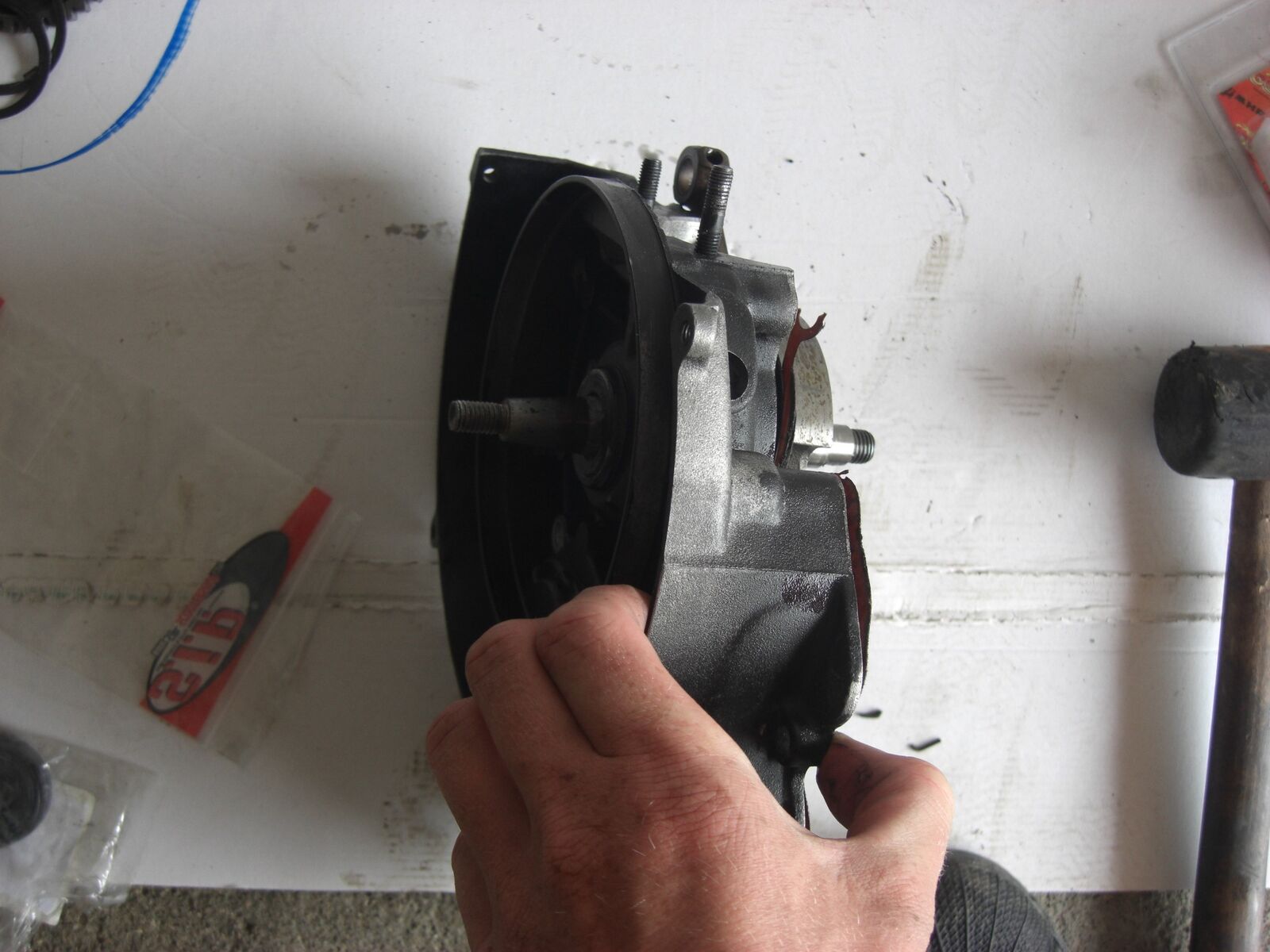

    • sideshow
    • July 22, 2010 at 16:16
    muss das überhapt raus wenn ich nur die siemenringe wechseln will und ne 3.0 übersetzung einbauen wil oder kann ich es vl drin lassen?
    • sideshow
    • July 22, 2010 at 15:36
    so schauts aus
      • 161.23 kB
    • sideshow
    • July 22, 2010 at 15:10
    die welle sitzt bei mir nicht schräg die lässt sich im kugellager drehen aber mehr isst da nicht
    • sideshow
    • July 22, 2010 at 11:05
    hey Jungs hab 2 kurze Fragen zum Spalten!
    1. Wie bekomm ich den Kurbelwellenteil aus der sima Hälfte? siehe Foto
    2. Wie bekomme ich die Antriebswelle aus der anderen Hälfte? (es hängt an den Schaltsteineen die in der Führung sind! ich kann schalten dann tut sich was aber die Schaltsteine sin immer in ihrer Führung! weiss nicht was alle mit ausfädeln verstehen! siehe foto
      • 162.3 kB
      • 182.51 kB
