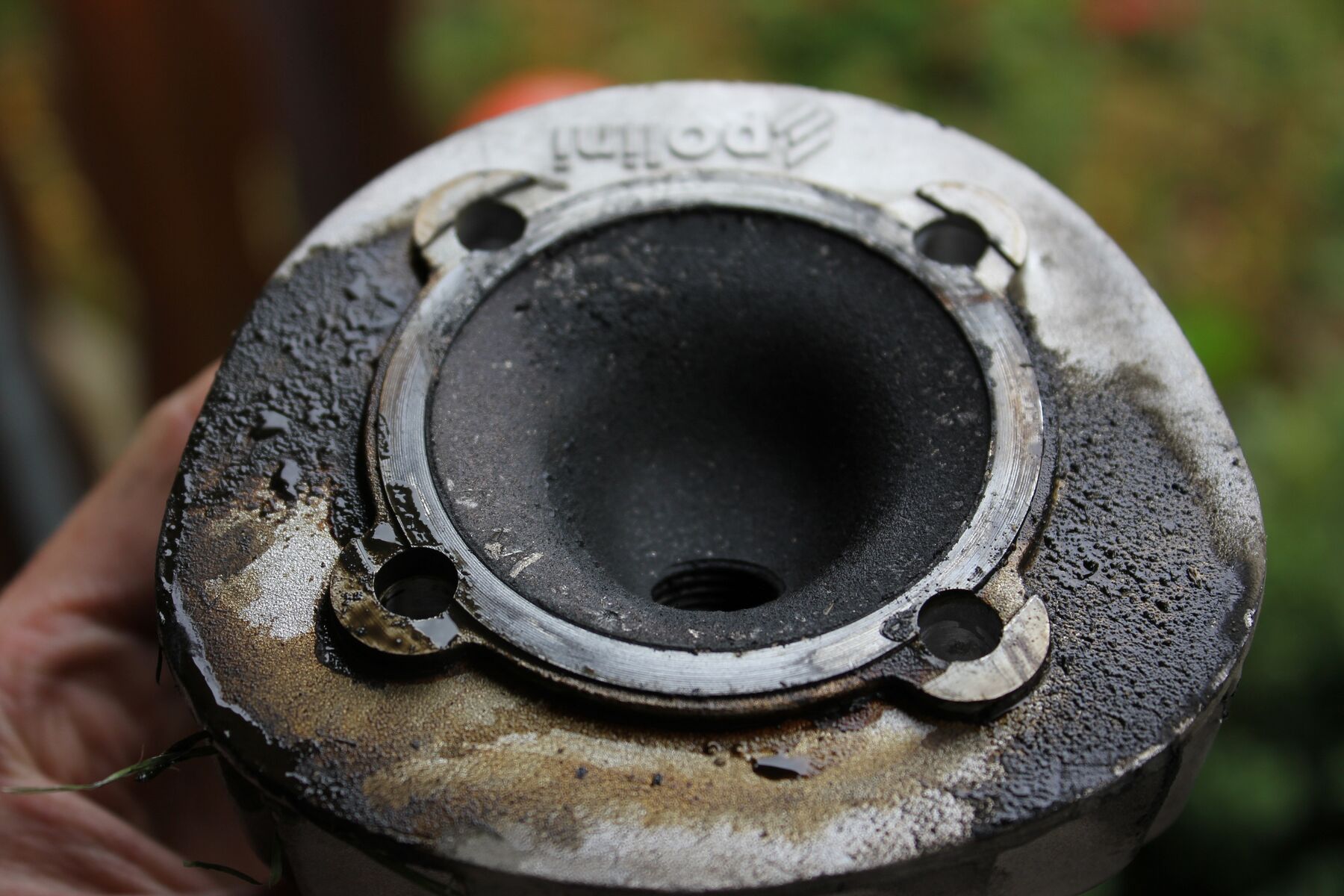

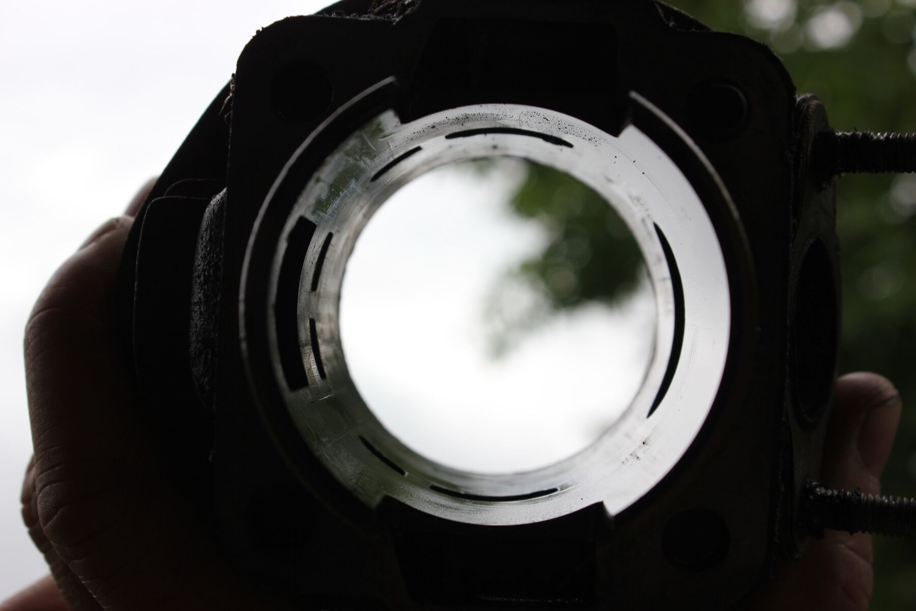

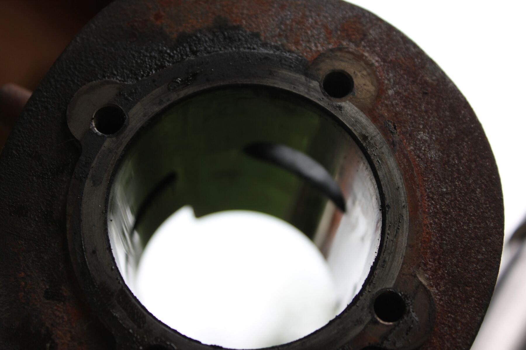

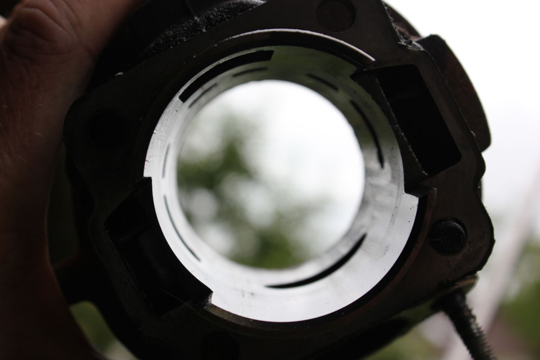

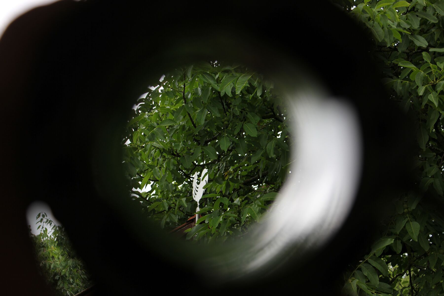

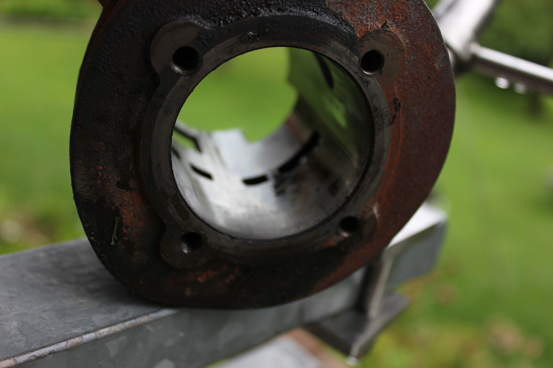

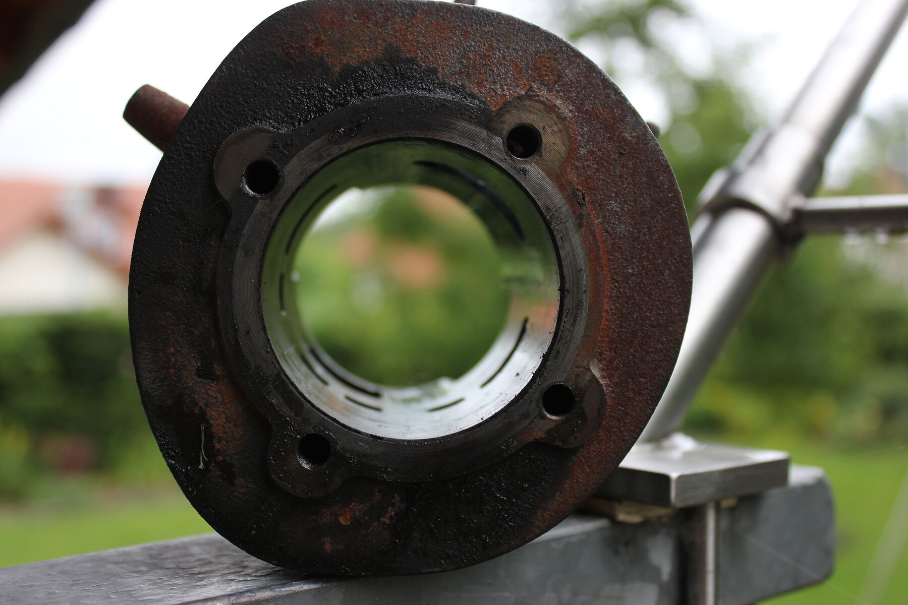

    gesieft hat nichts, auf meine erste Revision bin ich stolz ^^
    Die Lager haben erst 2000 km und werd ich nicht wechseln!
    lediglich die Motordichtung!
    hier sind die Fotos des Zylinders, dem es komischerweise nichts gemacht hat !
    Wenn jemand interresse hat dann bitte PM, da ich jetzt auf den Pinasco alu umsteige und hoffe das meine Vespa nun eine Lebensdauer wie unser 17 PS Traktor hat ^^

    die Kolbenlaufbanhn im Zylinder hat es komischerweise gar nicht erwischt, also nach meiner Ansicht sieht man nichts aber ich mach gleich mal ein Foto rein.

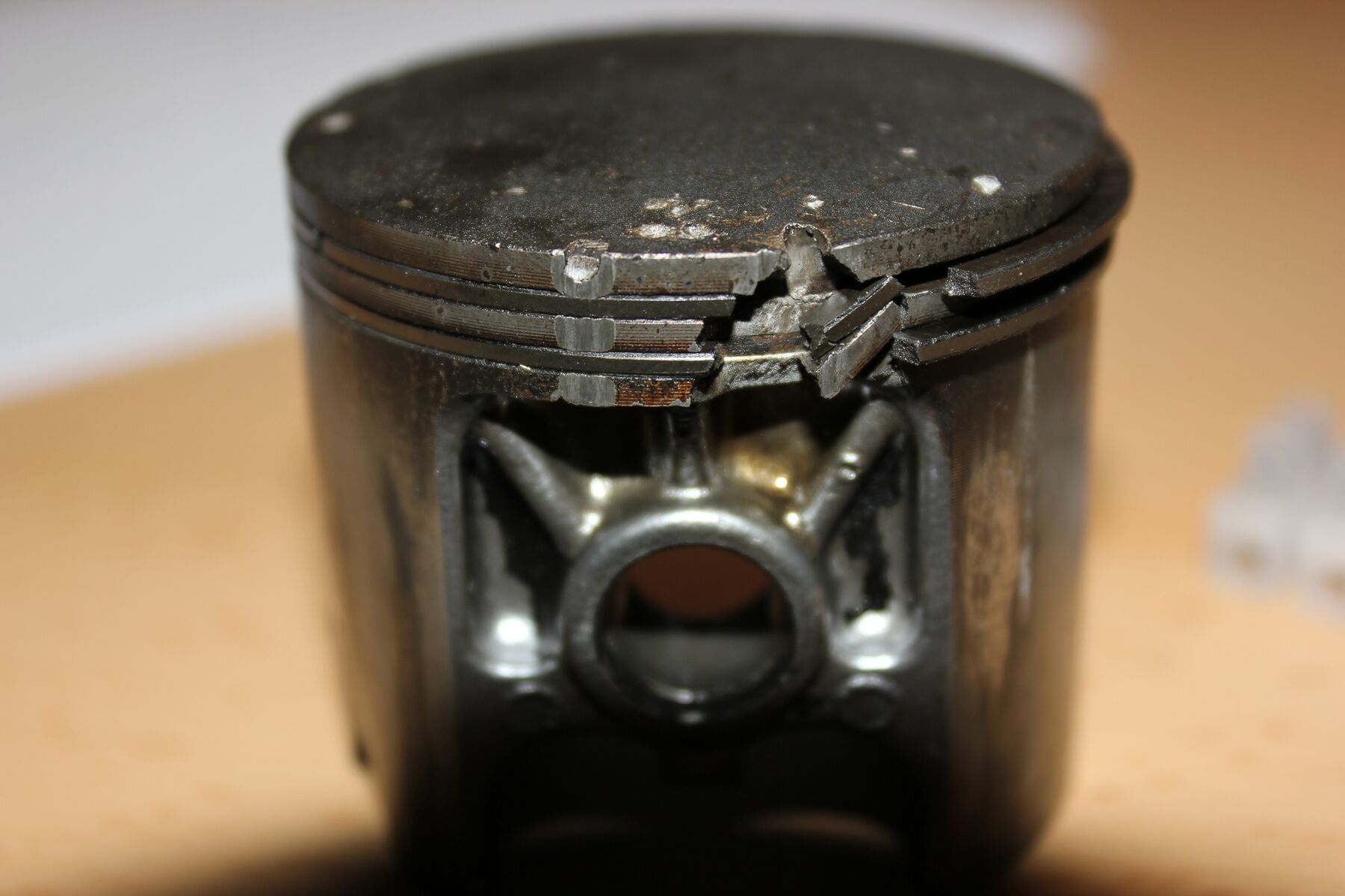

    naja in dem Fall lags wirklich an dem Heizöl oder ?
    hab euch mal ein foto vom Kolben. der Zylinder schaut noch gut aus.
    muss der Motor gespalten werden?

    • July 5, 2012 at 18:31
    Hallo miteinander,
    mein vater hat in meinen vespa kanister Heizöl rein getan (evtl halber liter)
    Ich habe den Kanister vollgetankt (Mischung) und habe gedacht das das noch der Rest von dem letzten tanken sein wird.
    Als ich den kanister dann in meine vespa getankt habe und ca 15 kilometer gefahren bin, hatte ich mit ca 70 kmh einen Kolbenklemmer.
    Die Vespa läuft nicht mehr an und durch den heimtransport hab ich einige Macken im Lack :thumbdown:
    Scheiss tag heute echt !
    werd morgen den Zylinder abmachen und schauen was da passiert ist.
    Kann mir jemand sagen ob das an höchsten 1/2 liter Heizöl liegen kann?
    oder ob der Zylinder vl auch so geklemmt hätte?

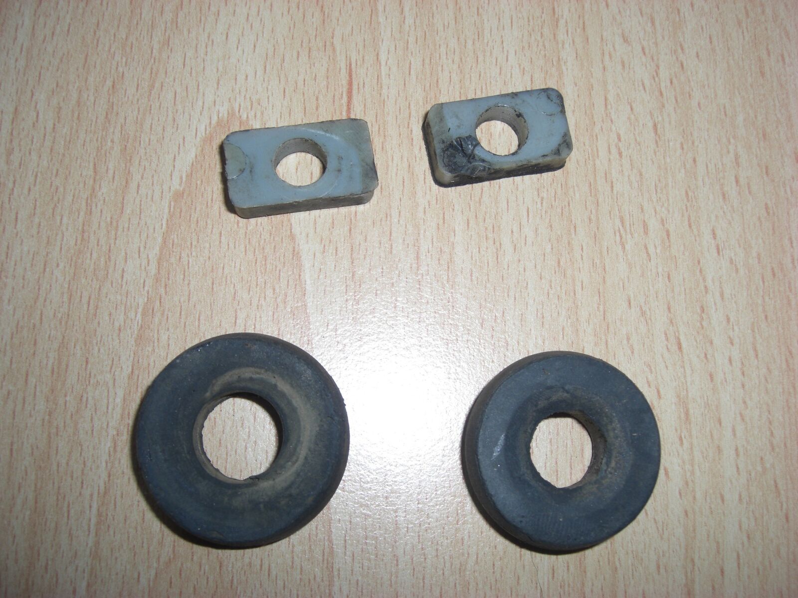

    ahh, das macht Sinn.
    Spiegel hab ich nicht mehr dran und den Stossdämpfer check ich gleich mal.
    Dank dir vielmals

    Hey zusammen...
    hab hier paar v50N Teile die ich nirgends zuordnen kann !
    vl hat jemand nen plan wohin was gehört ...!
    laufen tut sie 1a...
    thanks a lot.
