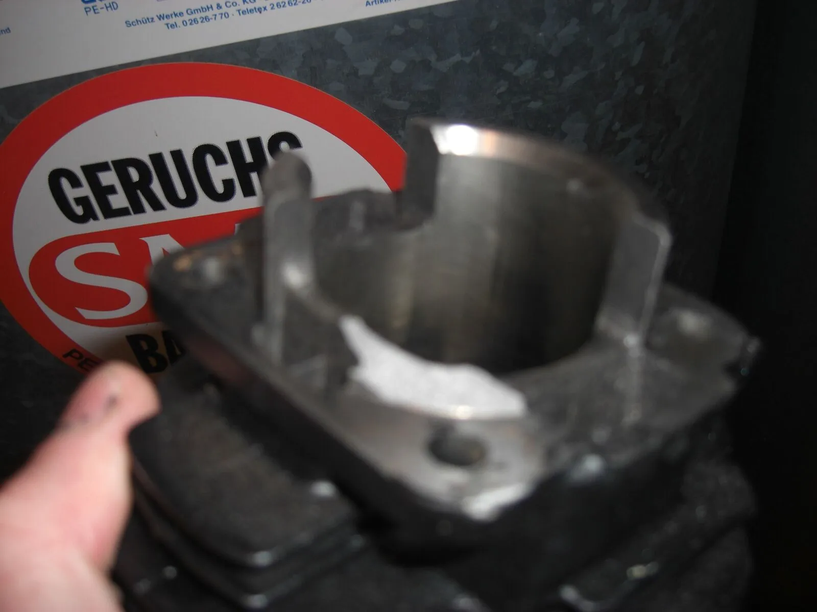

  • neuer zylinder oder kann ich den noch verbauen ?
    • sideshow
    • August 17, 2009 at 22:50
    dürfte auch keinen leistungsverlust machen oder?
    ansonsten kann ich den auch einzelnd(ohne Kolben und kopf) bestellen? was meint ihr

    • sideshow
    • August 17, 2009 at 14:04
    hey jungs als ich den lackiern wollte ist er mir runtergefallen und nen eck abgeplatzt!
    was meint ihr?
